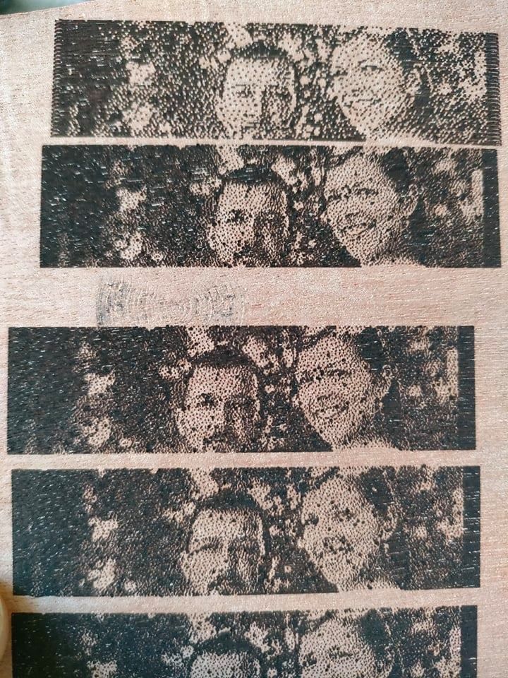

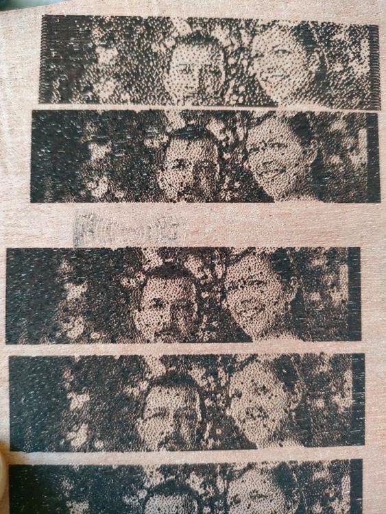

  1. J'ai testé LaserGRBL sur le PC de ma compagne. Le problème est que mes gravures y plantent fréquemment, pour ne pas dire constamment : le laser s'éteint et se bloque de manière aléatoire, et le programme mouline dans le vide ; je suis obligé de faire un reset et de relancer la gravure depuis la dernière position connue. De temps en temps, lorsque limage est achevée, le laser ne se coupe pas et ne revient pas à la position Home (0-0) ; il se met alors en sécurité Avec le tracé vectoriel c'est pire : le laser stoppe, allumé, et se met en sécurité après avoir brûlé la zone de bloquage. Yep ! La photo est ok, aucun point noir à signaler. J'ai testé diverses résolutions. Sur les photos jointes à mon premier post, c'est du intervalle 0.200mm (5 lignes par mm), à l'exception de la 1ère bande (là c'est du 2 lignes/mm).
  2. Le laser est pourtant à 20% de sa puissance Il s'agit du LU1-3 de Ortur (le 15W) Je n'en perçois aucun. Tout semble bien serré J'y ai cru...

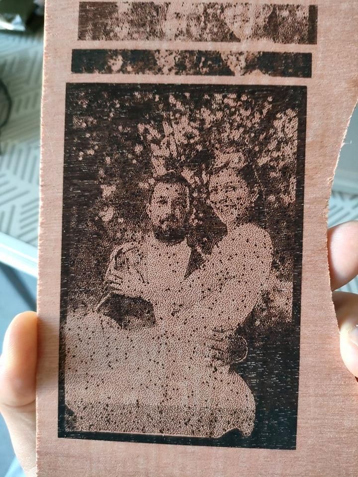

  3. Bonjour à toutes et à tous, Je me permets de poster un nouveau sujet afin de chercher une solution à un problème récurent sur mon Ortur Laser Master 2. En effet, lorsque je tente une reproduction d'image sur quelque matériau que ce soit (CP, carton, pin...), je constate la présence de petits points noirs, comme des zones trop exposées sur bon nombre d'endroit (cf photos). Lorsque je change l'image de place sur mon logiciel (Lightburn), ces zones noires changent également de place. Par contre, lorsque je bouge mon support physique (sans changer le placement de l'image sur le logiciel), alors ces points restent bien présents à la même place. J'ai eu beau tester différents modes de gravure... impossible de les faire disparaitre. En outre, j'ai comme l'impression que lorsque la machine effectue des mouvements sur l'axe X, cela crée comme des petits "à-coups". Pensez-vous que cela soit un problème matériel ? Logiciel ? Dans l'attente de vos réponse, Raphaël
