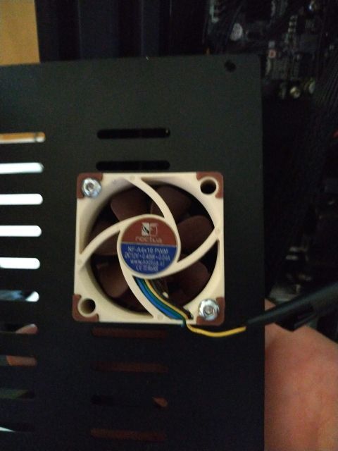

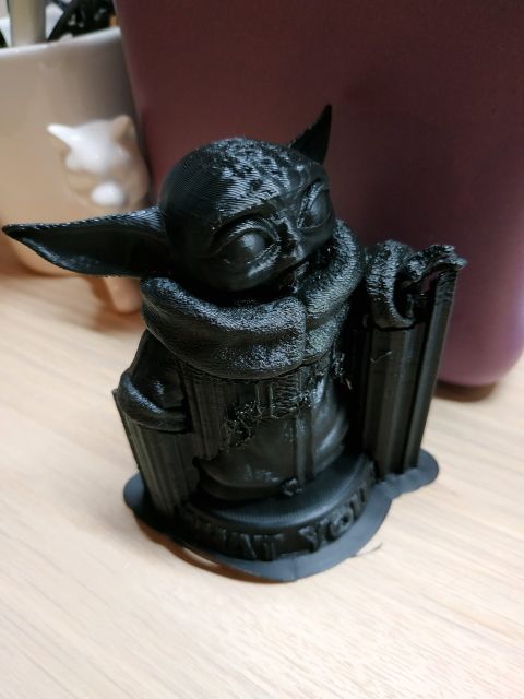

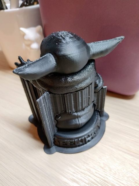

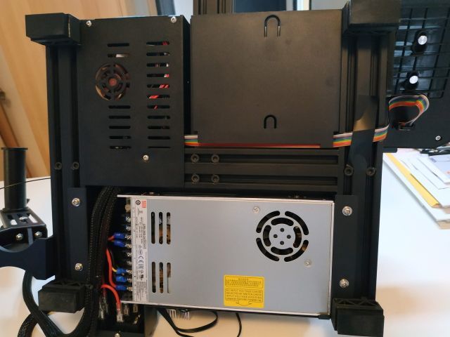

  1. Je viens de lancer l'impression de Baby Yoda, avec le firmware Jyers (1.3.5b) : pas de couinement du ventilo. c'est vrai que depuis que j'ai flashé avec le FW de Jyers ( + le BL-touch), je n'ai ce couinement du ventillo 1 fois sur 10 environs. Donc, c'est bon pour moi pour l'instant. Par contre, je vais prévoir de le changer, ou au moins d'avoir un ventilo de rechange sous la main. Si possible, silencieux et en 24V pour ne pas devoir mettre de module baisseur de tension.
  2. Salut, Ce bruit vient du ventilateur situé à droite quand on est face à la tête d'impression. Il arrive à chaque fois que je commence une impression. Ensuite, le bruit disparait. Un ventilo de médiocre qualité installé par le constructeur. Je ne l'ai pas encore changé, car il faut un ventilo 24V, et je n'ai pas encore vraiment cherché un remplaçant de qualité.

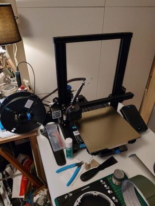

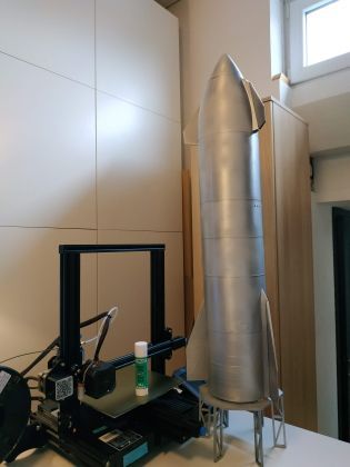

  3. Bonjour à tous, Pour reprendre la suggestion de @RFN_31, je vais essayer de refaire l'historique d'utilisation et des modifications effectuées sur mon imprimante 3D. Fin mai 2021, j'ai craqué pour l'ENDER 3V2, après plus de 10 ans de questions au sujet de l'utilité de ces imprimantes, puis attente un modèle avec un bon rapport qualité/prix. Comme toujours, les début sont un peu hasardeux, s'ensuit la lectures des forums, vidéos, etc... Ensuite, premières impressions de test, puis je me suis lancé dans l'impression de SN11 de SpaceX avec un très bon succès. (plus d'1m de haut... qui est maintenant enfin finie). Par contre, je la trouvais trop bruyante, et donc impossible d'imprimer la nuit dans la maison. De plus, de temps à autre, j'avais un soucis avec l'extrudeur : plus de fil en sortie, et le moteur de l'extrudeur faisait des sortes de "clac" après un certain temps. C'est à ce moment que j'ai décidé d'effectuer quelques modifications: - remplacement des 2 ventilos d'origine (en 24v) par 2 noctuas en 12v mis en série (1 dans le support de la tête d'impression, l'autre au niveau de la carte-mère). Là, je n'ai que le ventilo au niveau de la carte mère, car je n'ai pas voulu démonter la tête d'impression: - impression de 4 pieds pour surélever l'imprimante et lui donner plus d'air. J'ai recollé sous ces extensions les pieds en caoutchouc d'origine: - retrait de la plaque de protection sous l'alimentation (plaque noire, pas la plaque du boitier d'alimentation !!!, car au niveau du ventilateur de l'alim de la 3V2, je pense que Creality s'est loupé lors de la découpe de l'aération. Attention, au niveau des connecteurs, il y a tout de même du 230V qui passe sur certaines vis... - ajout de radiateurs de PC (ou carte graphique) sur le pourtour des stepper Y et de l'extrudeur (car ils étaient vraiment trop chaud au toucher). Ces radiateurs ont du double-face 3M dessus, et ils collent très bien. Axe Y: Axe Z: - après ça, j'ai changé la vitre d'origine par une plaque PEI aimantée de Creality. Je trouve ça bien plus pratique pour récupérer l'impression (nb: ne pas regarder le bordel tout autour... ^^) Sur la photo, j'ai aussi ajouté le BL-Touch de Creality: il me facilite énormément la mise à niveau du bed. Car il ne faut pas oublier que la plaque PEI aimentée, fesait toujours légèrement bouger mon leveling d'une impression à l'autre. Depuis, je n'ai plus de soucis, et seul un leveling du bed doit être fait dès que la première couche d'impression déconne. Là, j'ai imprimé un Baby Yoda de thingkgeverse (https://www.thingiverse.com/thing:4038181 ), juste pour tester. Je dois le refaire, car mon fils se l'est approprié. Les photos sont bien entendu prises avant avoir retirer les supports. Actuellement, j'ai du filament vert militaire matt. Je pense qu'un nouveau Baby Yoda va être imprimé Niveaux logiciels, j'utilise Fusion 360, j'esxporte en STL, ou 3MF (plus rapide), puis je les ouvres dans Ultimaker Cura. Ensuite, je slice, puis copie le gcode sur la carte micro SD de l'imprimante. A ce sujet, j'ai aussi eu la surprise de la carte non reconnue (et comme tout informaticien, je n'avais pas sauvegardé son contenu dès le départ...), reformatée en FAT32, et depuis, je touche du bois, plus de soucis. Maintenant, tout ce qui va sur la SD est d'abord enregistré sur mon serveur de fichier. J'ai dernièrement flashé ma 3V2 avec un autre firmware (Jyers/Marlin : https://github.com/Jyers/Marlin ). Et bien, la gestion du ventillo d'origine (qui refroidit la tête d'impression) est excellente. J'ai gagné en db à ce niveau !!!! Actuellement, je suis avec la version 1.3.5b installée le 06/10/2021. Le nouveau firmware Jyers a aussi amélioré la gestion du ventilo de l'alimentation, qui lui n'est plus tout le temps à 100%. Par contre, si je veux mettre un noctua, je devrai absolument refaire la plaque du dessous, car il est plus épais que l'espace disponible dans l'alimentation. Ou alors, je dois soit découper l'emplacement pour le noctua, soit refaire une nouvelle plaque en PLA pour y fixer le noctua. Mais je pense ne pas faire cette modification pour l'instant. Autre modification : le déport sur le côté de l'imprimante du support de bobine. Maintenant, j'ai quasi toujours le fil qui entre au niveau de l'axe des Z sans devoir faire une courbe trop importante. Dernière modification/adaptation que j'ai mise en place afin d'avoir toutes mes impressions qui collent au bed dès la première couche : de la colle en bâton !!!! Et pourtant, j'ai tout fait pour ne pas succomber à cette facilité!!! Depuis, je n'ai plus de décollement de couche, et je peux descendre la température du bed et de l'impression sans plus jamais avoir un tas immonde de spaghetti de PLA !!! Après chaque impression, je nettoie correctement ma plaque PEI, et c'est reparti pour la suite. Voilà, j'espère que mon expérience naissante pourra résoudre pas mal de soucis, qui ne sont pas propres à l'Ender 3V2. Maintenant, j'utilise Fusion360 pour créer mes pièces, et modifier certaines pièces provenant de fichiers .STL Par exemple, pour la fusée, au niveau des pieds, il fallait percer un trou dans les 6 pieds, et leurs 6 supports.... La galère pour que ça soit aligné!!! J'ai donc repris les stl correspondants, inséré un trou de percage, réimprimé les 7 pièces, le résultat est au dessus de mes attentes : génial !!! Bonne journée, Marc
  4. Merci @RFN_31 Je vais faire un post au sujet de mes modifications. Lors de l'installation du BL-Touch, j'en ai profité pour faire des photos des modifications. Maintenant, y-a-pu-ka !!!
  5. Oui, tout à fait raison. J'ai fais ces modifications entre Juin et Septembre. Surtout, identifier pourquoi l'impression déconne. Dans mon cas, revenir vers des impressions test qui fonctionnaient au départ, puis voir ce que j'avais changé (soft et hardware) avant d'aller plus loin. Là, baby Yoda est imprimé (8h), je vais l'ébarber pour voir le résultat. Pour l'instant, c'est pas mal du tout !!!!

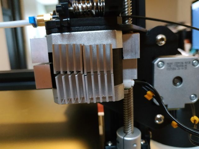

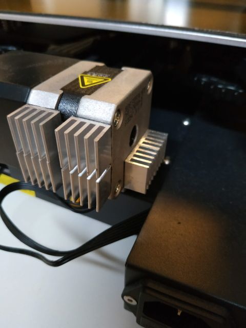

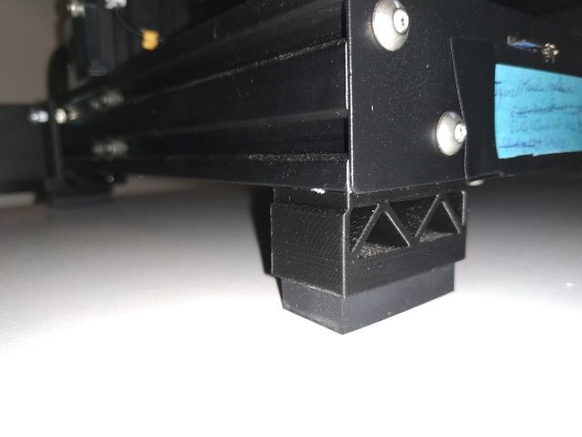

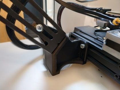

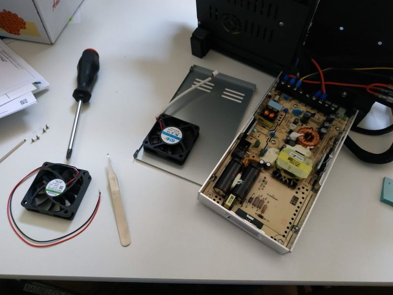

  6. Bonjour Laurent, J'ai aussi craqué pour l'ENDER 3V2, fin mai dernier, après plus de 10 ans de questions, puis attente. Promo pour l'ENDER 3V2, et en 10 jours, elle était chez moi. Comme toujours, les début un peu hazardeux, lectures des forums, vidéos, etc... Ensuite, premières impressions de test, puis je me suis lancé dans l'impression de SN11 de SpaceX avec un très bon succès. (plus d'1m de haut... je dois encore finir de la monter). Par contre, je la trouvais trop bruyante, et donc impossible d'imprimer la nuit dans la maison. De plus, de temps à autre, j'avais un soucis avec l'extrudeur : plus de fil en sortie, et le moteur de l'extrudeur faisait des sortes de "clac" après un certain temps. Donc, remplacement des 2 ventillos d'origine (en 24v) par 2 noctuas en 12v mis en série (1 dans le support de la tête d'impression, l'autre au niveau de la carte-mère). Impression de 4 pieds pour surélever l'imprimante et lui donner plus d'air. Retrait de la plaque de protection sous l'alimentation, car au niveau du ventillateur de l'alim de la 3V2, je pense que Creality s'est loupé lors de la découpe de l'aération. Dernier point "chaleur", c'est l'ajout de radiateurs de PC (ou carte graphique) sur le pourtour des stepper Y et de l'extrudeur (car ils étaient vraiment trop chaud au toucher). Après ça, j'ai changé la vitre d'origine par une plaque PEI aimantée. Je trouve ça bien plus pratique pour récupérer l'impression. Depuis, je n'ai plus de soucis, et seul un leveling du bed doit être fait dès que la première couche d'impression déconne. Là, j'imprime un Baby Yoda the thingkgeverse (https://www.thingiverse.com/thing:4038181 ), juste pour tester. Niveaux logiciels, j'utilise Fusion 360, j'esxporte en STL, ou 3MF (plus rapide), puis je les ouvres dans Ultimaker Cura. Ensuite, je slice, puis copie le gcode sur la carte micro SD de l'imprimante. A ce sujet, j'ai aussi eu la surprise de la carte non reconnue (et comme tout informaticien, je n'avais pas sauvegardé son contenu dès le départ...), reformatée en FAT32, et depuis, je touche du bois, plus de soucis. Maintenant, tout ce qui va sur la SD est d'abord enregistré sur mon serveur de fichier. J'ai dernièrement flashé ma 3V2 avec un autre firmware (Jyers/Marlin : https://github.com/Jyers/Marlin ). Et bien, la gestion du ventillo d'origine (qui refroidit la tête d'impression) est excellente. J'ai gagné en db à ce niveau !!!! Actuellement, le seul point que je dois encore modifier, c'est le ventillo de l'alimentation, qui lui, est toujours très bruyant. Si je veux mettre un noctua, je dos absolument refaire la plaque du dessous, car il est plus épais que l'espace disponible dans l'alimentation. Ou alors, je dois soit découper l'emplacement pour le noctua, soit refaire une nouvelle plaque en PLA pour y fixer le noctua. Mais ça sera fait avant la fin de cette année.

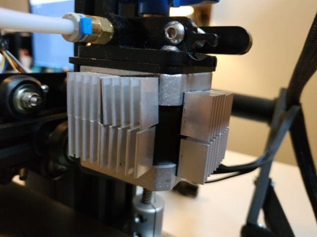

  7. Je suis nouveau ici, mais j'ai arpenté le forum depuis quelques temps, voir quelques années. Fin Avril 2021, j'ai enfin décidé d'acquérir une imprimante 3D, et mon choix s'est arrêté sur une Ender 3V2. J'ai un peu galéré au début (après 2-3 prints sans soucis), puis je les ai résolus en fouinant sur le net et les forums. - Bed PEI de creality m'a énormément aidé - ajout de radiateurs sur les steppers X et Y (fini les clacs de fonctionnement) - zérotage régulié du bed m'aide formtement - J'ai aussi remplacé les ventillos dans la tête + CM pour plus de silence, par des Noctua - Pour l'alimentation, j'ai retirer la plaque inférieure, afin d'améliorer son refroidissement (ne pas passer les doigts dessous, le 230V n'est pas loin.... - Dernière modif, c'est le changement de firmware : mon imprimante est encore plus silencieuse !!! Le Marlin, de Jyers (https://github.com/Jyers/Marlin) Bref, que du bonheur pour l'instant avec cette machine low price. Bonne soirée, et à très bientôt Marc
