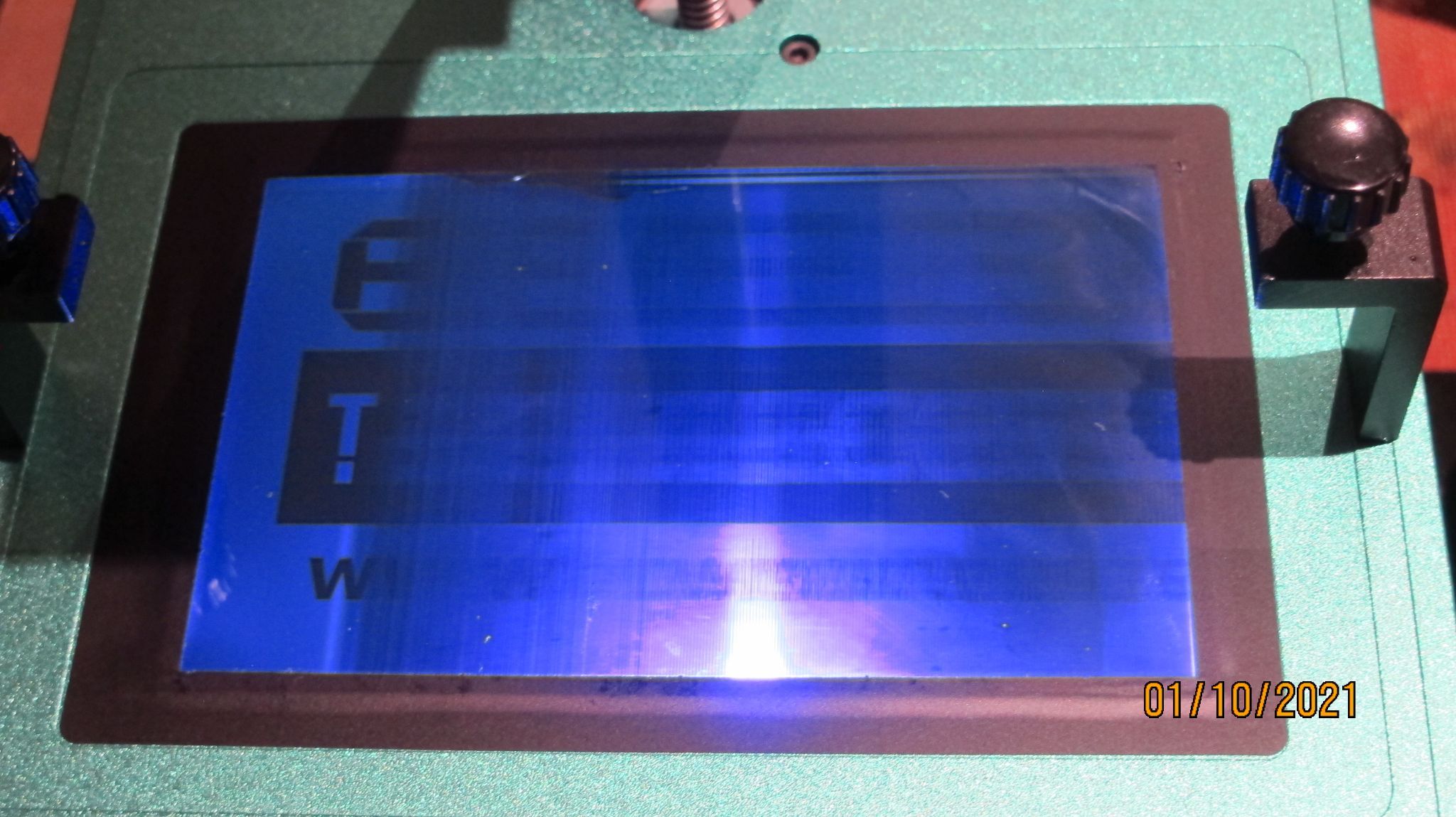

  1. Merci pour tes conseils, j'ai ouvert la machine, je n'ai rien remarqué d'anormal, j'ai tripoté tous les connecteurs. Je pense que tu as raison, ca doit etre l'ecran qui est malade. je vais essayer de voir avec le SAV....
  2. On m'a offert une imprimante mars 2 pro . Je suis novice en impression 3D. J'ai essayé de respecter la procedure préconisée, mais les resultats se limitent a quelques dixièmes de mm collés sur la plaque de construction. quand j'active le test d'exposition, je n'obtiens qu'une image partielle du texte "ELEGOO TECHNOLOGY". est-ce normal? peut-etre que c'est ma lampe UV qui est en cause? Si quelqu'un a la réponse, merci d'avance
