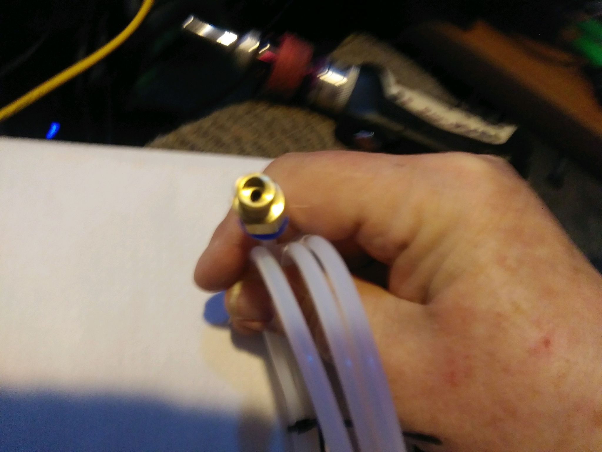

J'ai déja essayé ca fais pas, ca reste comme écorché, et tres dure a enlevé, j'ai pas réussie sans écorché les rebords.
Vos croire que non ceux que j'ai commandé semblais etre parfait, il visait très bien dans mes trou par contre quand est venue le temps des installé, problème le tube ne passe pas , il a un rebord a l'intérieur qui blok le tube, La je sait plus le noms du connecteur que je doit commander ceux la c'était du Connecteur pneumatique M8, 10 pièces/lot, pour trachée M8 * 1.25mm PC4-M8 vais bientot avoir une collections de connecteurs comment je vais pour savoir si le tube passe ou pas car j'ai beau cherché sur amazone je comprend pas ils en a qui sont marqué PC4-M8 = M8 01 - M8 1,25 Males droit ou gauche , m8 1/4. je suis tout mêlé besoin d'aide , pas envie de faire encore une erreur, svp indiqué moi un lien amazone pour les commandés, la seule chose que je suis sur ses bien un filages M8 pour imprimante A20T pourquoi ils l'indique pas dans le manuel si ses si compliquer a acheter, en plus ils en non même pas sur leur site Merci
Merci pour l'explication pas eu le temps de vérifier tout ca, je revient pour le suivi, et dire mes résultat et ceux que je vais commandé sur amazone, en souhaitant que cette fois ci ce soit les bonnes, serait été moins compliqué si geeetech aurait mis les grandeurs dans sont manuelle instructions ou qu'un gentils qui possède une A20T nous donne la réponses
Bon pour être sur des mesure j'ai imprimer 2 vis M6 et M8 ses bien la M8 qui fonctionne, la je pensait avoir résolu mon problème juste avant de voir ton message j'avais pas pensé a la longueur du filage, vais redévissé pour mesuré et en plus je pensait que les 2 bout était pas identique, eh bien ils ont la même grosseur, illusions d'optique surement merci,
par contre ses pas la même grandeur au 2 extrémités je vais mesuré les trou demain, et vous reviens avec car si le trou mesure 10 mm ca me dira pas ses quel M ca me prend , es-que M8 veux dire 8mm ?
trop petit
Bonjour j'ai une A20T je doit changer les Connecteurs, j'ai commander ceux la en pensant que c'était les bonne grandeur, et aucun ne fonctionne, en plus ce n'est pas les meme grandeur de chaque extrémité j'ai ete voir sur geetech et trouvé aucune info pour les grandeurs, alors je me retourne a vous pour m'aider a trouvé les bons, es-que vous pouvez me donné les liens d'amazone pour ceux que je doit commandé et les grandeurs des raccors merci ceux la fonctionne pas pour filament 1,75 mm + 2 x PC4-M6 + 2 x PC4-01 Connecteurs pneumatiques

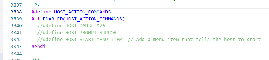

Bon j'ai decline la 3840,41,42, tourjour pareille, j'ai essayer mon mixe fonctionne pas non plus, il a un probleme d'écran je pense, j'ai essayé les changement bobine ca fonctionne, et aussi les fonctions du nivellement ca fonctionne, je pense le bébé step (pas sure d'avoir le bon terme lolll) lui pense aussi fonctionne pas j'ai essayé une fois car la tete touchais l'impression un peu, j'ai essaye de levé la tete et ca pas fonctionné, malgré jsuis pas sur que c'était cette commande la qui était la bonne (es-que cette commande peu servir a ca ?) si non quand ca accroche un peu, comment on peu faire pour levé la tete ? ) moi j'ai commandé ca de Geeetech pour le plateau es-que ces plateau vont règlé mon problème d'adhérence ?, vais plus de 2 mois que j'attend, hate en maudit que ca arrive, car sur amazone pas trouver pour 250/250 vais avoir 10 de trop ses celle qui recommande pour la A20T pour revenir a la configuration, je comprend pas pourquoi ca fonctionne pas, il me semble en prenant la configuration dans les exemples ca devrait fonctionné, pourquoi il configure pas comme il ce doit les fichier exemple, christ pas compliquer ca , tout les A20T on les meme fonction, pourquoi il configure juste avec la moitier des commandes actifs, ils a personne sur le site qui a une A20T déja configuré avec Marlin 2,09 sa serait telement plus simple et pourrais comparé avec le miens et voir ce qui était le problème, vais galéré pour chaques commandes va etre long, pret a payé si il me donne ses 2 configuration car aimerais passé a une autre étape, j'ai a peine jouer avec les mélanges de couleur, ou autre commande, car je sait meme pas quel commande fonctionne. en tout cas merci pour ta patience
ah oui ok fais refaire un autre essai, ses ce que j'espere aussi, car aime mieux imprimer sur carte SD, es-que tu a une geeteck car cherche un bon truc pour faire coller ma premiere couche sur le plateau de GT j'ai tout essayé je crois, baton colle, fixatif, les 2 ensembles colle quand voie que ca veux decollé je donne un spay sur les coins, ruban bleu, ca peu me prendre parfois 3 a 4 essai avant reussir, j'ai aussi essayé de chauffé le plateau a 40 au lieu 60, ca fonctionné pensait avoir trouvé, eh bien non, la j'arrive plus a le refaire, j'ai commandé des plateaux magnétique et celui qui est de couleur or sur GT, sa fais 2 mois et toujours pas recu, quand je regarde le tracquin il est encore a Shangai merde, hate en maudit de le recevoir et arretté de me battre avec ma premiere couche, j'utilise du PLA buse 200 et plateau 60 buse 0.4
Bonjour Désolé pour le temps de réponse, je n'arrivais plus a me connecté sur le site depuis 5 jours on a fini par arranger le problème. pour revenir a mon problème J'ai décliiné seulement la ligne 3838 mon pause fonctionne toujours pas, j'ai essaye aussi de décliné les autres 3840, 3841 et 3842 bien sur j'imagine que tu sais déja, ca fais plein d'erreur, ah oui mon stop lui fonctionne a moitier car il arrette mais repart tout, arriere et repart aussi vite, seule, la buse s'en va en une question que je me pose, le fais que je part l'impression a partir de Cura, es-que ca serait pour ca que ca fonctionne pas, je peu pas faire le test avec ma carte SD car mon imprimante apres 3 minutes apres avoir partie mon ficher sur la SD tout fige , vais commander une 8 go neuve pour voir, mais j'ai l'impression que ses le lecteur de carte qui est défectueux es-que ca se change juste le lecteur sd ? merci
