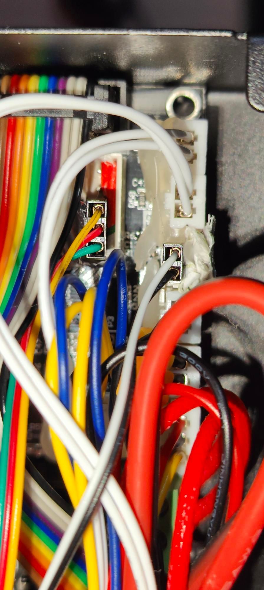

  1. Effectivement c'est bien un 3DTouch, hors la précision du capteur il n'y a pas de différence d'utilisation. Si ? Le problème est que quand je lance le Auto-Home , il se cancel. Il sort et l'entre 2/3 fois le 3DTouch puis affiche sur l'écran "Stoppé". Il ne fais pas l'auto-home je ne comprends pas pourquoi. Il est bien trop haut, ne cherche même pas à se placer. Je devais brancher le blanc et le noir comme sur ton lien, pas le brancher sur ta photo. Merci ! Problème résolu c'était hardware. Bonne continuations
  2. Bonjour à tous, J’ai récemment remplacé mon ancien BLTouch défectueux sur mon imprimante Ender 3 Max, par un modèle chinois. Cependant, je rencontre des problèmes avec le nouveau capteur. Voici ce qui se passe : Lorsque je commande le BLTouch de sortir, il s’étend sans problème. Lorsque je lui demande de rentrer, il se rétracte sans problème. J’ai branché le BLTouch comme suit : Les fils noir et blanc sont connectés au port Z_endstop (’ai retiré le commutateur). J’ai également téléchargé la version Marlin 2.1.2.2 et configuré ma carte mère en STM32F103RE_creality pour la version carte-mère 4.2.2. Ma question est la suivante : Ai-je correctement positionné le BLTouch sur la carte mère ? Mon firmware est-il correctement configuré ? Avez-vous des suggestions pour résoudre ce problème ? Si tout semble correct, je suppose que mon BLTouch est défectueux. Merci d’avance pour votre aide ! Configuration_adv.h Configuration.h
  3. @IdealnightPourrais-tu me partager les liens s'il te plait je ne trouve pas. Pour moi tout était bon, mais je n'arrive pas à trouver des sources pour m'informer

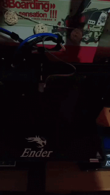

  4. Voilà une vidéo pour montrer le soucis, même pas le temps de commencer à imprimer https://streamable.com/9pbax1
