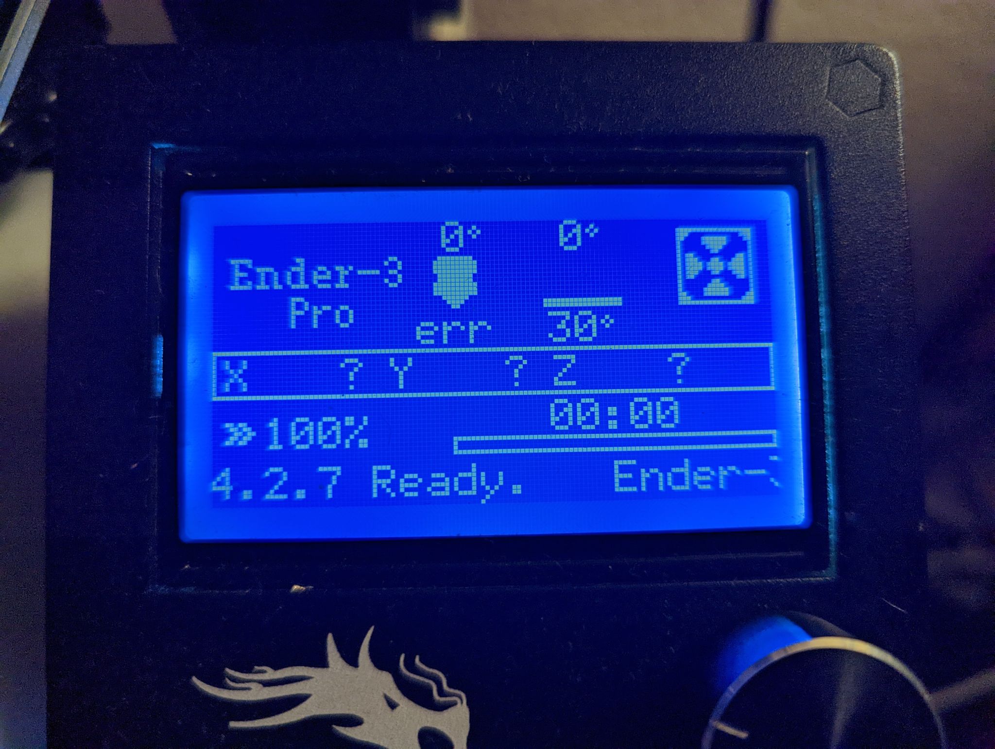

  1. Tu as raison, j'ai mal réfléchi. Je vais tester ma thermistance au multimètre, et si elle est bonne (je l'ai déjà remplacée), alors je vais vérifier la continuité électrique. Merci beaucoup, tu m'as économisé l'achat d'une carte mère. Ca m'apprendra à pas prendre le temps de la réflexion sur ce que je vois
  2. Après plusieurs semaines sans avoir pu approcher mon imprimante, j'ai enfin pu permuter la sonde de la buse avec celle du plateau... verdict: le message "err" apparait sur le plateau, et la température de la buse apparait comme il faut. Cela me semble bien etre un problème de carte mère. Vous confirmez? Et maintenant, je me trouve à devoir faire un choix: reprendre une carte mère creality 4.2.7 (la même que celle qui vient de me lâcher entre les doigts), ou bien passer sur une BigThreeTech SKR mini V3 (ou autre). Vous auriez un conseil de ce coté la? Reprogrammer le firmware n'est pas trop un soucis. Un grand merci pour votre aide déjà apportée par la communauté ;)
  3. Le branchement de la sonde se fait bien sûr le côté de la sonde (j'avais mis en place des connecteurs lors du passage à l'E3DV6) J'avais pas penser à inverser les sondes sur la carte. Très bonne idée. Je ne pourrai malheureusement pas tester ça dans les jours qui viennent, mais je vous tiens au courant. Si ça peut aider d'autres personnes dans le même cas que moi.... Encore merci pour votre aide
  4. Bonsoir tout le monde. J'ai une creality 3 pro avec une CM 4.2.7 sous marlin, et une tête E3DV6. Elle a toujours bien tourné, et n'étant qu'en PLA, je n'ai pas vraiment de soucis d'impressions. J'ai lancé une série d'impression plutôt longues (10h) sur 2 jours (avec pauses de 2h entre chaque impression), et aujourd'hui, je viens avoir la panne suivante : la température de la buse ne s'affiche plus, err apparaît à la place. J'ai tenté un remplacement de la thermistance (pas de multimètre sous la main), mais le message apparaît toujours. Suis je malchanceux, et ai monté une pièce de rechange défaillante, ou l problème se trouve ailleurs ? Merci d'avance pour votre aide a tous. Aurélien
