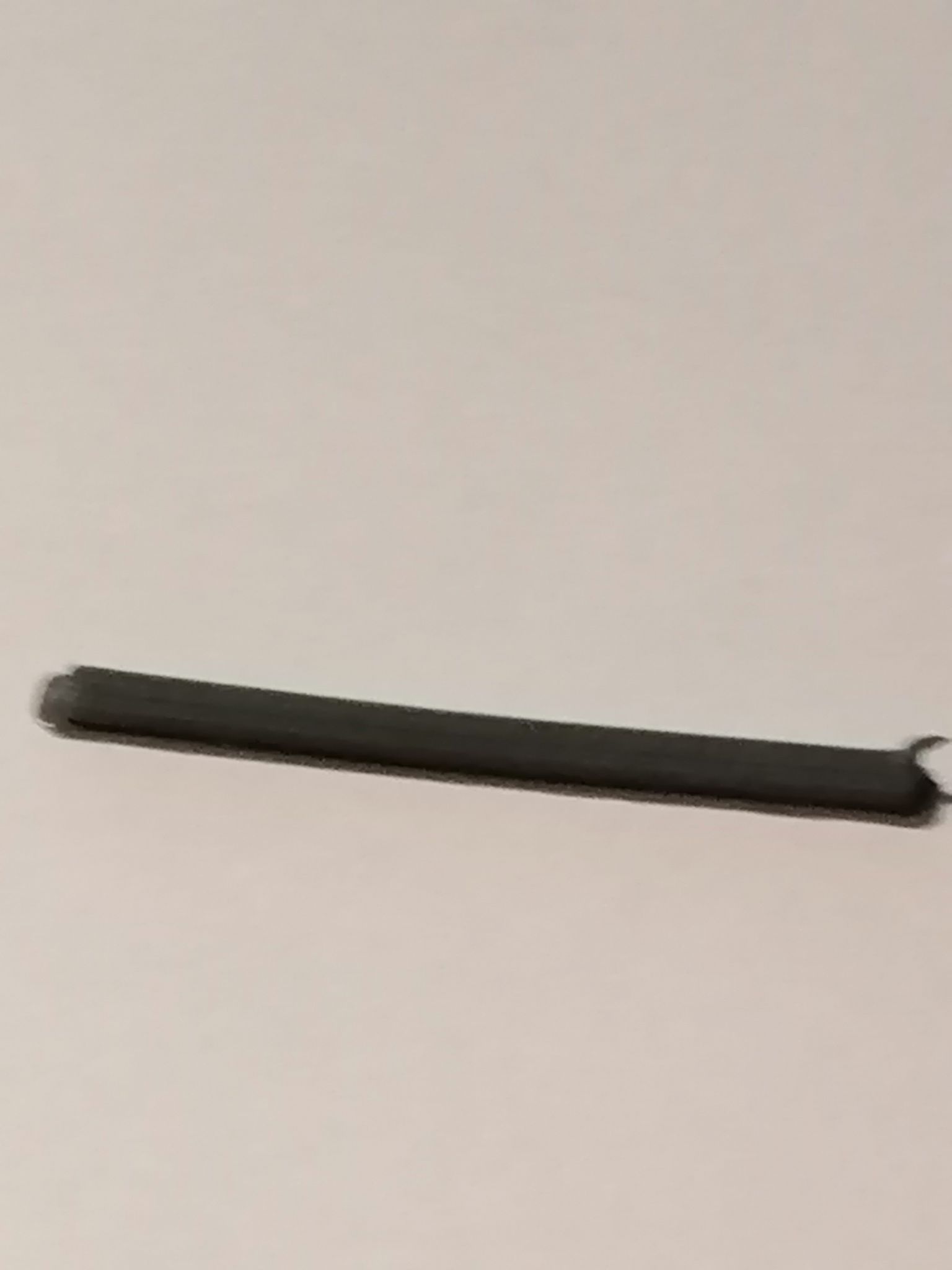

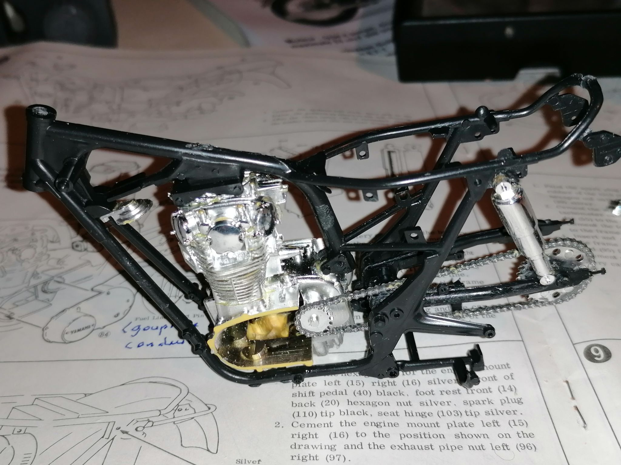

Slt Pommeverte, j'ai exécuté les modifs cela ne change rien, il reste encore se petit bec qui sur une grosse pièce ne me gène pas mas sur les petites pièces ce n'est pas la même chose, pour cet essai cela ne me gêne pas mais le guidon de ma moto au 1/10 em qui de fait que 2.025 mm, j'ai peur de le cassé rien quand enlevant ce bec. Photo de gauche un essai photo de droite certaines pièces déjà réalisé ajouté au pièce perdu dans la boite. Cordialement Michel

Bonjour pommeverte, j'ai exécuté les modifs à partir de G 91 et les 3 lignes suivantes, cela ne change rien j'ai toujours ce petit bourrelet qui casse mes petites pièces quand j'essaye de l'enlever au cutter, alors ma solution, j'utilise une lime bâtarde puis une demie douce. Si jamais vous trouver la solution faite le moi savoir Amicalement Michel
Oui moi aussi sur les grosses pièces j'utilise un cutter, mais sur les petites j'en n'ai cassé une, je vais la réimprimer après la modif pour le moment j'imprime des pièces plus importante je vous donnerais le résultat plus tard. amicalement Michel
Slt Pommeverte je reviens vers vous, car il me reste un petit soucis, car mon Alfawise U30 se dégage maintenant rapidement, mais elle laisse un petit cône de fil fondu sur mes pièces, pour les grosses pièces cela va bien mais les petites pièces fragiles c'est difficile à retirer. Quelle ligne je dois modifier, si cela est possible je pense que l'arrêt du fil doit se faire juste avant le dégagement amicalement Michel
Dieu n'y est pour rien, je n'en suis pas sur, mais peut être Cura car je suis passé de cura 3.x au 5.1, en tout cas j'ai fait les modifications que vous préconisiez, et ça marche bien, la tête ne reste qu'une fraction de seconde puis elle s'écarte merci pour tout vos conseils et votre savoir faire. Merci beaucoup pommeverte Cordialement Michel

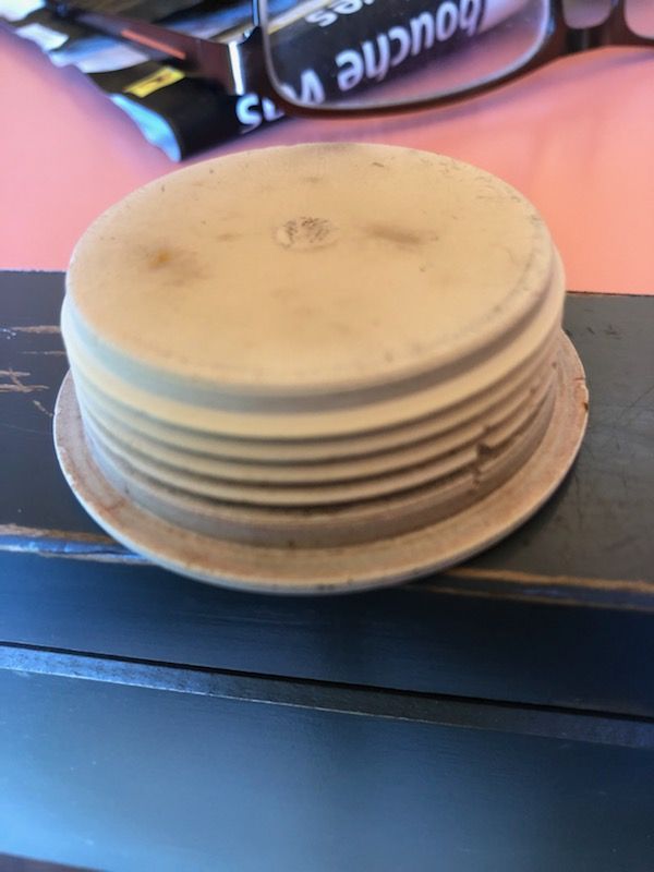

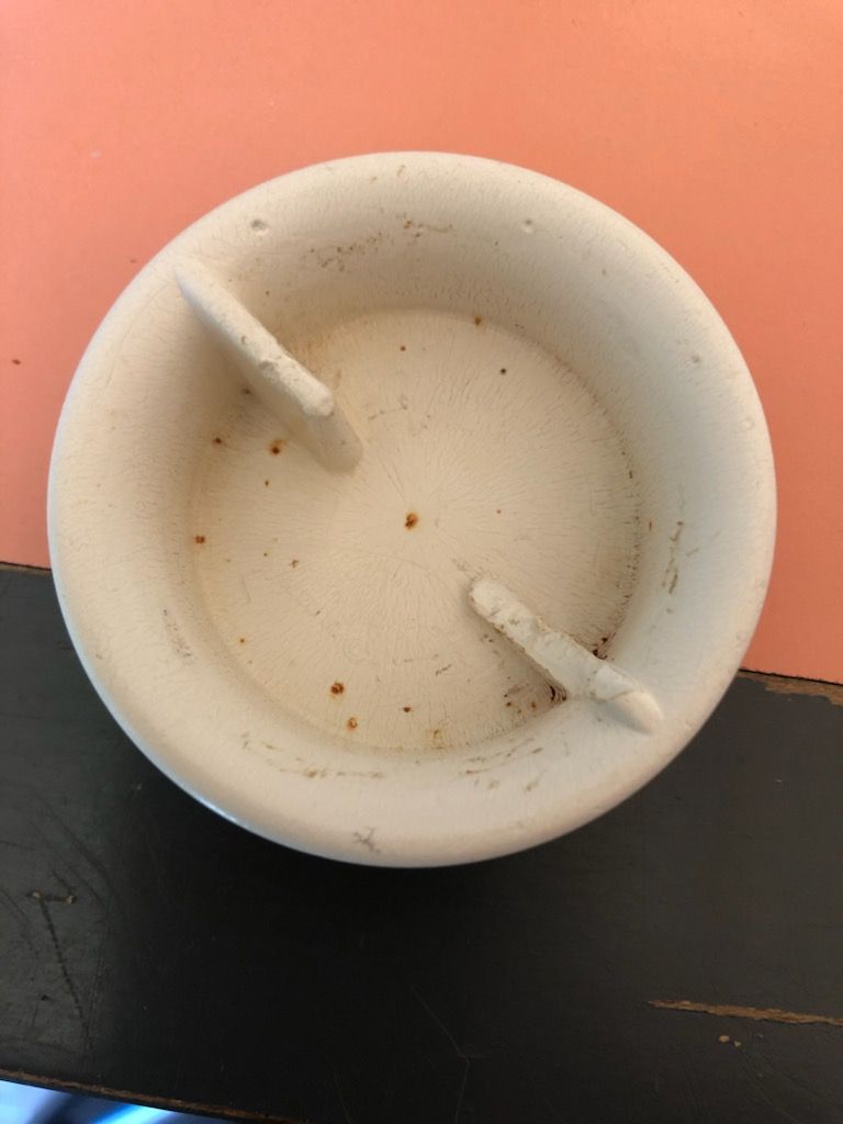

Bonjour Titouvol j'attends la fin de l'impression en cours, pour voir ce que cela donne si c'est à Chz, comme m'a dit savate, je retournerais ma pièce sur cura 5.10 coté joint torique, sans support , car la première fois avec des support la pièce était naze. cordialement Michel012 -

Slt jojo vous avez 34 ans, moi 71 passé, ancien MSMA (meca générale + maintenance des systèmes mécaniques automatisés robotique etc ) à la retraite, mais cela ne m'aide pas pour Cura 4.13 et 5.10. Le métal pas de soucis, cette pièce au tour dix ou 15 minutes pour la tourner et la fileter, mais le plastique thermodurcissable c'est autre chose, pour le reste la 3D je m'en sors bien que ce soit les filetages iso ou us ou les taraudages je suis nickel avec cela, il y a beaucoup de tutos sur tous les sujets sur youtub beaucoup de femmes et de mecs se donnent la peine de créer des sujets forts intéressants. Cordialement Michel012

Slt Savate merci pour tes conseils, les ailettes je les ai renforcés quand j'ai dessiné la pièce en 3 D, j'ai réglé le remplissage à 40% et coché Gyroide dans cura et je commence l'impression par le bas de la pièce, je crains la cata, selon le résultat, je l'imprimerais par la collerette du joint torique. cordialement Michel012 -

Bonjour à tous, j"ai réalisé le fichier Stl avec freecad puis j'ai utilisé cura pour le Gcode en prévoyant des supports pour l'impression mais avant d'imprimer la pièce entière je l'ai morcelé pour tester le filet qui sur 10 mm était parfait, j'ai donc décidé d'imprimer ma pièce entièrement, quand la pièce était terminé le filetage était complètement pourris j'ai lu qu'il ne fallait pas de support, pour les filetage, sauf que sur ma pièces j'ai une collerette et que cette pièce est creuse, j'imprime donc la même pièce mais cette fois sans support je m'attends au pire. Je vous pose ma question, quels conseils et surtout quels réglages faut t'il dans Cura pour imprimer cette pièce parfaitement, en outre cette pièce est introuvable sur le marché commerciale du moins dans ses dimensions. cordialement ps photo de la pièce cassée -
