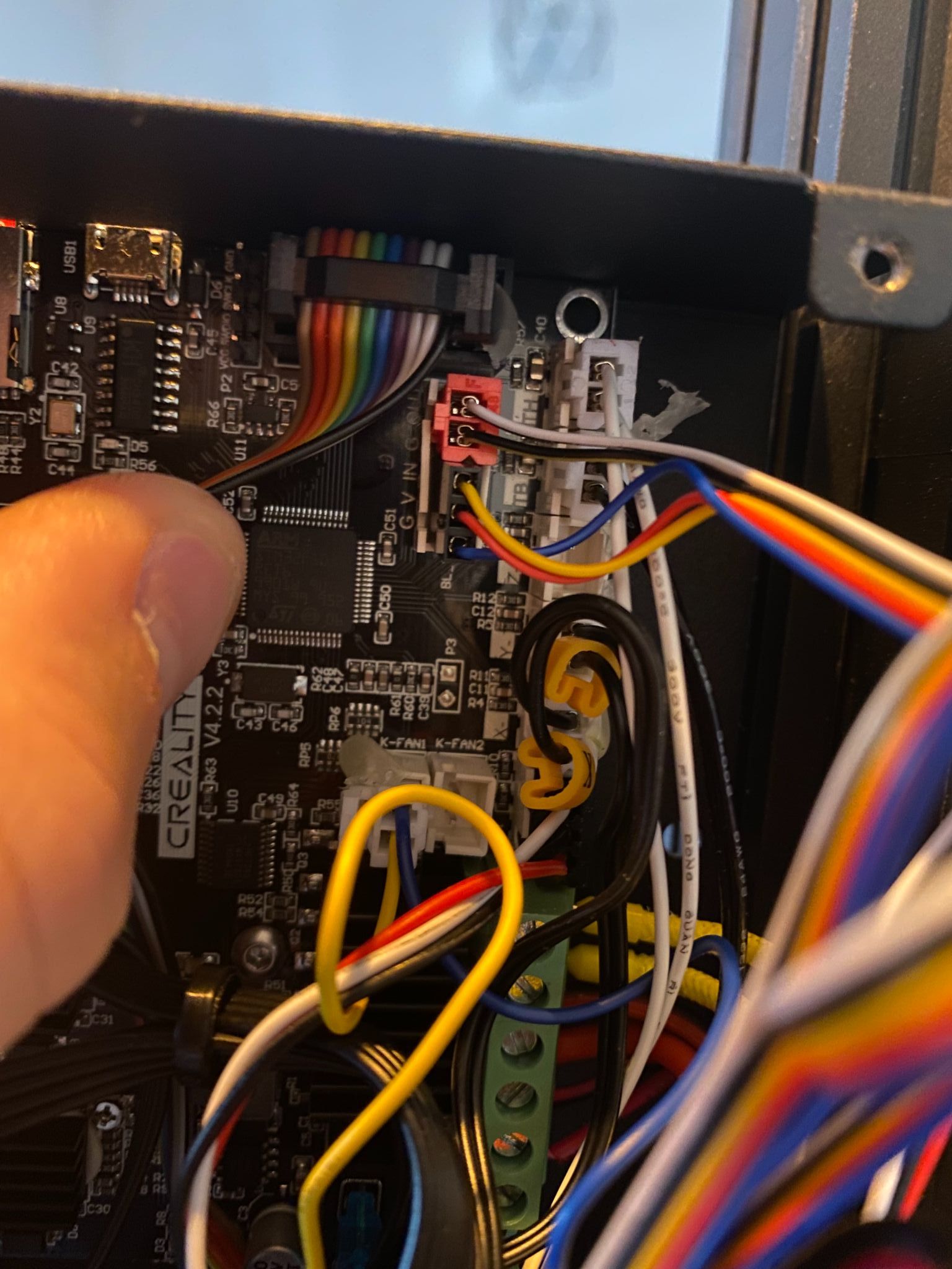

  11. Petit Update de situation : Après une longue et rude bataille, j'ai partiellement réussi à niveler mon plateau. J'ai dans un premier temps procédé par élimination. 1ère étape: j'ai tout d'abord décider de retirer les modifications effectuées à l'exception du BLTOUCH sur la mainboard, ce qui impliquait donc l'ajout d'un ventilateur 24V sur la broche (K-FAN 2) qui au final ne tourne pas - mais on reviendra plus tard sur ce sujet. J'ai donc pris le firmware de JSTECH, effectué les deux petites modifications pour le Hotends E3DV6 à savoir la ligne HEATERS_SENSORS_Min et MAX respecitvement à 5 et 285 ( sachant que je fais pas un tuning auto des PID), puis j'ai effectué la compilation en 5x5 pour l'intégrer à ma ENDER 3v2 4.2.2MB avec la modification de l'écran. Résultat : toujours le même problème le leveling ne se fait pas et l'imprimante plante donc obliger de couper et rallumer. 2ème étape : Je décide de sortir toutes les modifications effectuées en plus du ventilateur. Cela concerne donc mon capteur de fin de filament de la marque Hotends ( le Dual Guard) installé depuis le début car je me dis peut-être que ca vient de la car il n'est pas reconnu par le firmware et ca fait déconner. Et la MIRRRRRRRRRRRRACLE, j'arrive à faire un leveling complet du bed sans interruption et sans bug (je ne vous cache pas que j'avais quelques gouttes de sueurs dans le dos) Maintenant la question c'est d'une part pourquoi ce capteur n'est pas reconnu alors que l'option est censée être activée. j'ai contacté le vendeur pour qu'il me donne ses lignes de codes à ajouter pour voir si ca vient de la. Seconde question, pourquoi mon ventilateur ne tourne pas.. j'ai acheté des ventilateur 24V censés être compatibles avec ma MB et j'ai connecté le ventilateur sur la même broche que ceux de l'ancien hotend.. et la mystère, je vais voir si il n'est pas cramé en tester un autre car j'ai du couper et souder n'ayant pas de connecteur JST (sur le ventilo) - ci dessous la photo des connexions ventilo K-fan 1 et K-fan2. Si vous avez une idée je suis preneur .. merci à vous
  12. Salut merci pour ton commentaire complet. Alors pour reprendre point à point, Il s'agit d'une buse officielle E3D V6, montée avec un support Aluminium Klemco et les prints BLTOUCH associés. Concernant le Firmware, je prenais la dernière version sur marlin bug fix 2.0 et je remplacais bien les différents fichiers. Pour les prints, j'ai pas testé encore car du coup j'ai des soucis de leveling mais oui j'ai repris le fichier de config E3D V6 et monté la temp à 300°c max et 5° min. Pour les points dur, je suis d'accord avec toi, du coup j'ai remonté le fin de course sur l'axe 2 et retiré le BL touch pour vérifier et pendant le HOMING pas de soucis, j'ai remonté le BL touch et la paaf rebelotte mais à différent endroit. Parfois ca déconne même au début du levelling. J'ai revérifier le levelling manuel en ajustant le plateau au zéro de la nouvelle buse mais même toppo ^^ ca me rend fou je sais plus trop quoi faire.. j'ai trouvé un tuto de JSTECH, je vais voir si ca peut m'aider voir si j'ai pas un bug caché qui rend dingue.. a voir je pense également que j'avais pas effectué la mise à jours de l'écran.. peut être que ca peut venir de la aussi
  13. J'ai pas compris ton commentaire du coup, tu veux dire par la qu'il manque des éléments ?
  14. Je me permet de revenir vers vous J'ai effectué la mise à jours de firmware avec celui de jyers un peu modifié comme sur les précédents exemples. Cependant, lorsque je tente de faire un mesh, j'ai le la buse qui remonte de 1 cm avec le BLtouch et j'ai aucun levelling qui se fait. De plus, j'ai comme l'impression que ca bloque sur un des axes et ca fait planter l'imprimante @fran6p je viens d'essayer de prendre le firmware tout prêt sur créality, mais arrivée en dans le carré supérieur gauche du bed... paaaf ca plante.. comme si mon moteur Z donnait l'ordre de tout stopper. et j'ai plus rien qui repars.. je reste bloqué en position autolevelling et je suis obligé d'éteindre
  15. Donc Si je comprends bien, Tu utilises le firmware de Jyers directement comme ca, mais que pour le BL touch. Par contre moi avec mon E3D V6 je dois recompiler un nouveau firmware ok mais je dois partir de celui de Jyers ou comme tu disais de celui montré dans le lien https://e3d-online.zendesk.com/hc/en-us/articles/360015971538-V6-Marlin-Guide
  16. https://we.tl/t-2ej7NFG4w0 oui oui le câblage est correct, j'ai mis dans le lien précédent un vidéo du soucis. Pour info quand j'essaye de connecter l'imprimante en USB ca ne fonctionne pas meme après avoir installé les driver Après quelques tentative, échec encore une fois ce soir, on dirait que le moteur de l'axe Y se verrouille.. et empêche la fin de l'auto levelling. Pourtant j'ai vérifié le câblage, tenté d'update le firmware comme la vidéo envoyé mais ca déconne toujours
  17. Profil rempli Ok pour le driver, j'installe ca de suite. Pour le BL touch j'ai vérifié le câblage, il est dans les règles, je la glisse dessous. Pour info, (Bleu = GND, Rouge +5V, Jaune, Signal, la fiche du haut très peu de chance de me tromper avec le détrompeur et le sens. Concernant la lettre, j'ai la lettre A Cdlt
  18. Oui autant pour moi il s'agit de l'axe Z J'ai suivis une vidéo explicative, concernant l'inversion des PIN non je pense que j'ai fais ca correctement car j'ai pas de soucis à l'allumage. concernant le probe effectivement j'ai pas encore fait cette partie car j'ai pas pu terminer le nivellement de mon bed.
  19. Ok Je vois, et ce driver je peux le trouver ou ? Concernant le Bl Touch pas d'idée d'où cela pourrait venir ce problème ? Cdlt
  20. Oui ca d'accord mais l'intérêt du coup car je fonctionnais par l'intermédiaire de ma carte sd, ca m'apportera quoi de la connecter ? tu connecte via quel port sur l'imprimante ?
  21. le probe ? tu parles de la ligne G29 dans cura ? J'ai branché mon BL touch comme montré dans la doc technique. sur la Ender 3 v2 nous avons un connecteur dédié au BL Touch, seul soucis j'ai du inverser des broches car elles ne correspondaient pas à câblage du BL touch. de plus j'ai décâblé le fin de course sur l'axe Y comme montré dans les vidéos. Ai-je mal fais quelque chose? j'ai inversé de mémoire les trois dernière broches ( le IN, +5v et GND n'étaient pas alignés) Concernant la connexion de l'imprimante au pc je ne vois pas comment tu fais pourrais tu me dire ?
  22. Bonjour à tous, Je vous sollicite aujourd'hui suite à la modification de mon imprimante et à quelques soucis que je rencontre. J'ai décidé d'installer une tête d'impression E3D V6 Hotend sans volcano modification sur mon Ender 3 v2 mais je me heurte à un léger soucis. Forcément, la buse étant différente de la buse principale je me retrouve en mode "auto-home" avec un décalage sur l'axe Z, ma buse dépasse du plateau. Auriez vous une solution ? De plus, j'ai également installé un Bltouch mais lorsque j'effectue le nivellement du plateau afin de le régler, je me heurte à un bug ou mon nivellement s'interrompt inopinément et fait planter mon imprimante. Auriez vous déjà eu ce problème? je précise bien que j'ai fais la dernière mise à jour firmware pour la version 4.2.2 présente sur le site de créality. dans l'attente de vous lire Cordialement
