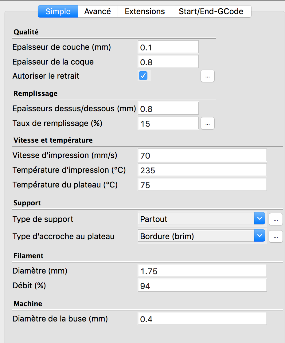

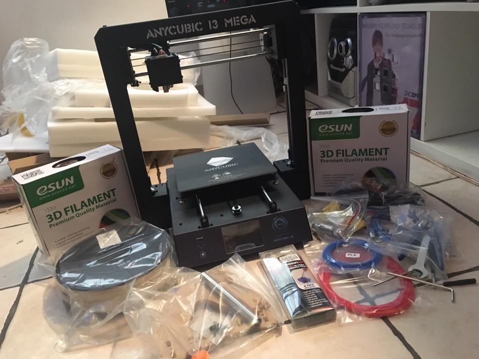

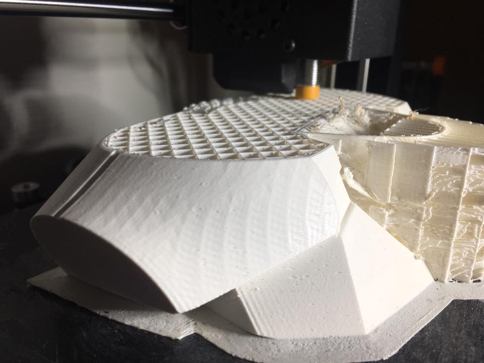

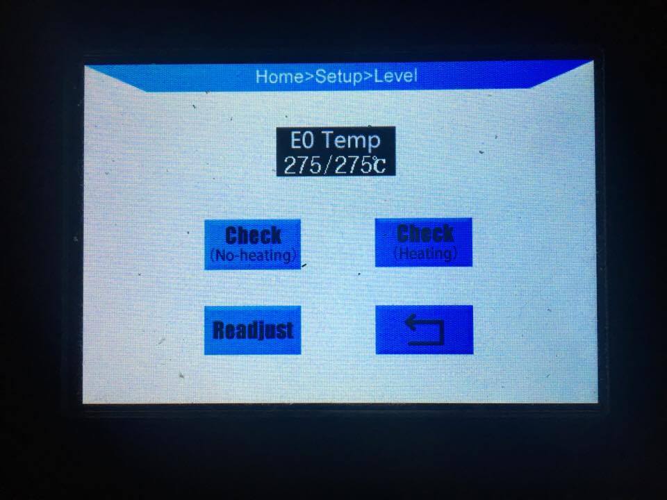

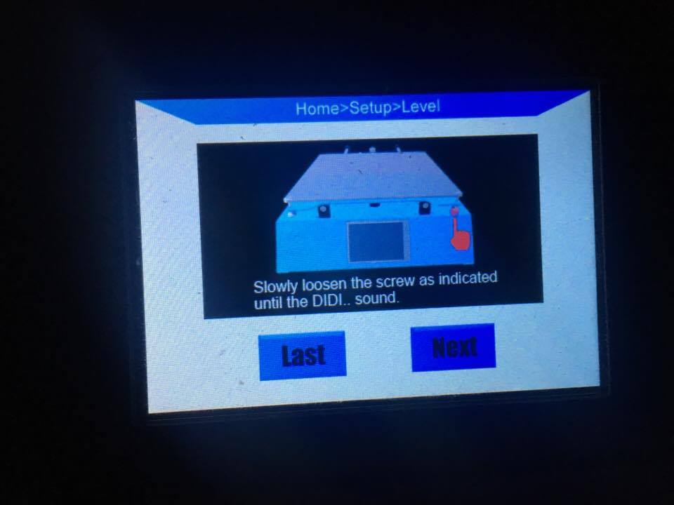

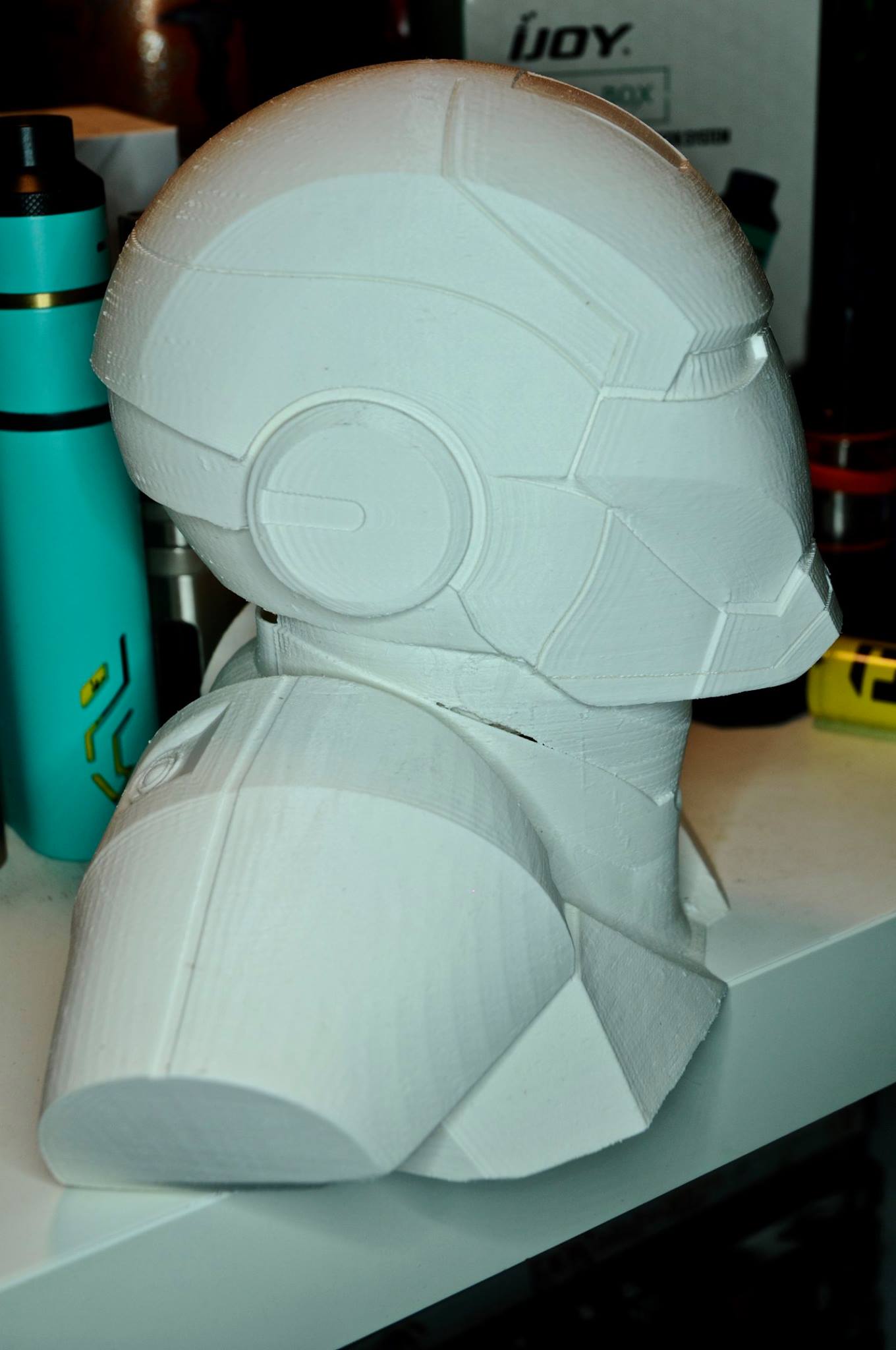

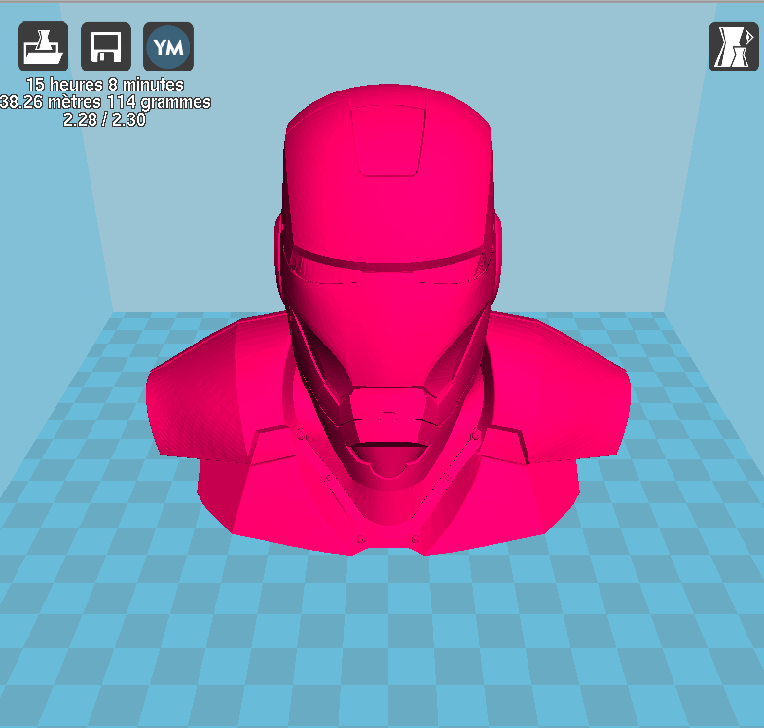

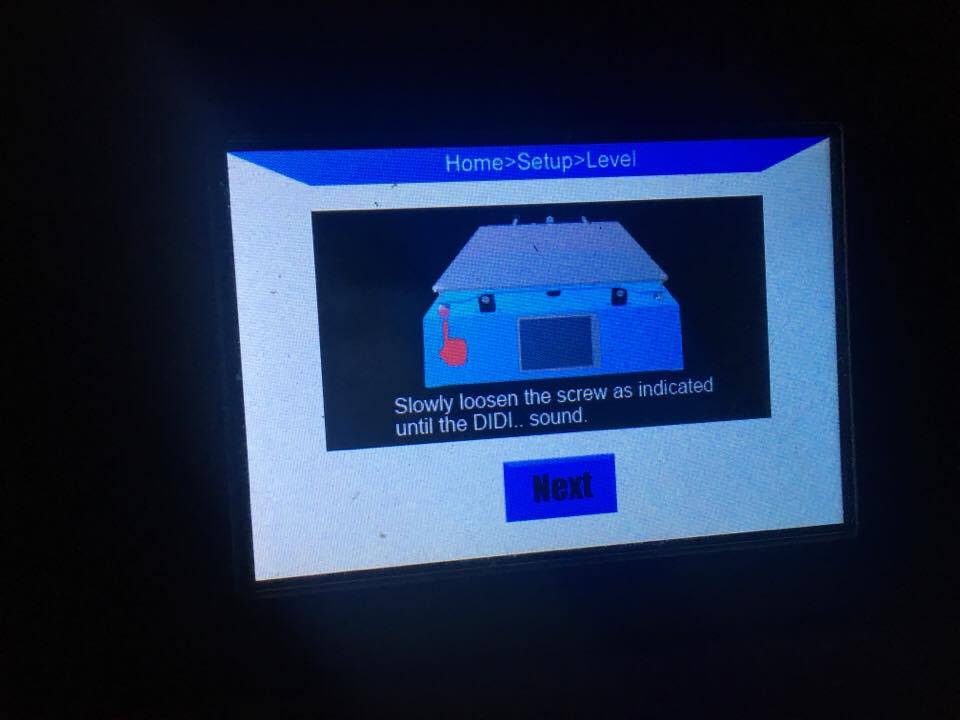

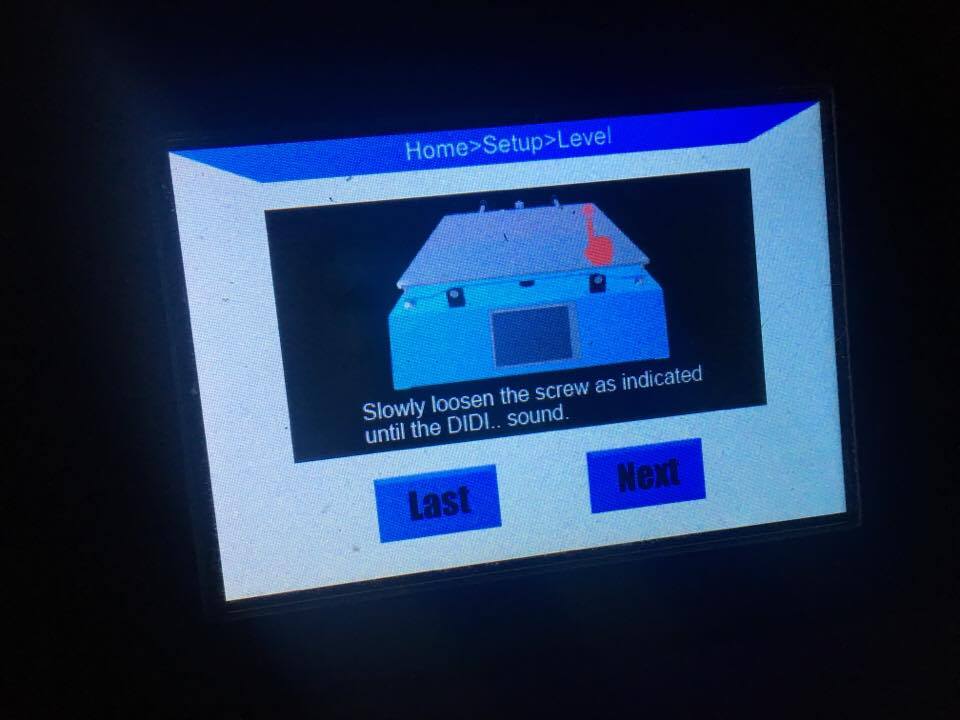

  4. salut a tous comme beaucoup bientôt (je suis devin ) j'ai reçus la anycubic I3 mega de chez isa3D début décembre. petite présentation de la bête - châssis très stable en alu, - avec pad anti vibrations, - plateau chauffant avec une température max de 150°C, - extrudeur avec une température max de 275°C, - auto leveling capacitif, - écran tactile de 3,5", - avec un full réglage à partir de l'écran, - précision allant jusqu'à 0,05 !!!, - carte mks 1.4, - et surface d'impression de 21x21x20.5, le tout pour 500€ sur le papier sa promet !! donc a voir maintenant dans la réalité test avec l'ABS et pour l'occasion, test de la marque française sovb 3D. Pour le test, et après plusieurs réglages, je suis enfin prêt à imprimer un buste d'iron man dont voici le stl Conseils pour un réglage parfait du plateau chauffant Grâce à l'auto leveling, ce plateau se règle facilement, mais des petits conseils sont à savoir : on commence donc a démarrer les réglages du plateau : il va par défaut au deuxième angle du plateau. à ce moment la, une fois qu'il est placé, vous faites back pour revenir au premier angle. Là, on commence les test... On visse ou on dévisse pour entendre des uniques DIDI... Une fois que c'est bon pour cet angle, on passe au suivant, et DIDIDIDI et on revient au premier. Là, en général, il faut légèrement re-régler. Ensuite, vous mettez "next", sans doutes que le deuxième angle devra être re-réglé légèrement, vu que le réglage du premier angle modifie légèrement le réglage des trois autres. Vous pouvez donc passer au troisième angle, une fois réglé, vous repassez au second, qu'il faudra légèrement re-régler, et ainsi de suite jusqu'au dernier... Une opération un peu longue mais nécessaire si on veut faire du bon travail... A partir de là, il faut que le EO Temp (extrudeur) chauffe à la température choisie, et vous faites un check du plateau (bouton de gauche (plateau chauffant éteint)). Après de multiples test de réglages, j'en suis arrivé à ces réglages : PS: NE PAS OUBLIER DE METTRE LA VENTILATION A 80% ET LE "print rate" A 80% Après ces réglages, on peut envoyer le gcode à la machine, (pour l'explication, le plateau chauffant est si bas en température (75°C), afin d'éviter une déformation de la base au bout des 37h de print. Donc avant de commencer le print, rajoutez une surface de colle UHU pour augmenter l'accroche de l'ABS) et après quelques heures, un petit résultat Après 37h de print, voici le résultat, sans support et sans post-traitement Résumé Petit rendu de ce filament : superbe qualité, facile à imprimer, seul bémol : il ne faut pas trop le chauffer car il a tendance à faire des boursoufflures... Pour la qualité d'impression, les photos parlent d'elles-mêmes..! Si bons réglages du plateau et de la pièce, la machine peut faire d'excellentes pièces, tout en sachant que pendant ces 37h de print, la machine n'a pas bronché, l'extrudeur n'a eu qu'une variation de 1 ou 2°C maximum, ce qui est excellent pour une imprimante qui est ouverte. Pour 500€, cette excellente, et c'est une grande concurrente des plus grands modèles connus de la même catégorie. Pour toute question, demandez-moi
  5. je vais aussi faire un topic sur un de mes prints en abs avec cette machine
