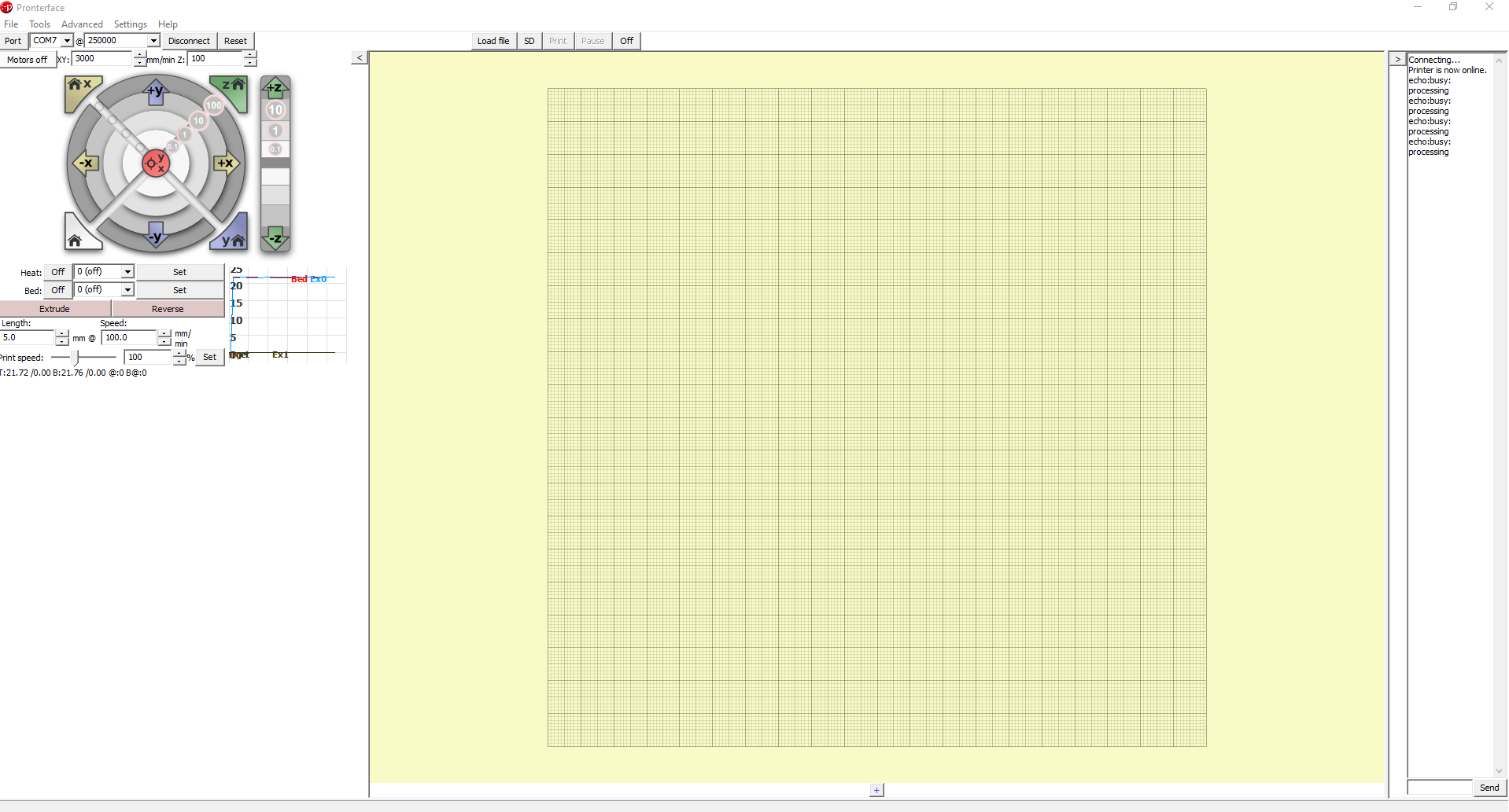

    ça marche ! j'avais un doute après ce que tu avais dit sur le firmware stock, je n'étais pas sûr de celui que j'avais mis, j'ai donc téléchargé un firmware sur le site de Maker Base...et magie tout est rentré dans l'ordre. Merci pour ton aide

    Axe z bloqué après home
    Merci, j'ai activé "Debug communication" et c'est tout de suite mieux: voici le log: Connecting... Printer is now online. SENT: M105 RECV: ok T:21.84 /0.00 B:22.03 /0.00 @:0 B@:0 SENT: M105 RECV: ok T:21.87 /0.00 B:22.11 /0.00 @:0 B@:0 SENT: G91 SENT: G0 Z10 F100 SENT: G90 SENT: M114 RECV: ok RECV: ok RECV: ok RECV: X:0.00 Y:0.00 Z:10.00 E:0.00 Count X:0 Y:0 Z:4000 RECV: ok SENT: M105 RECV: ok T:22.03 /0.00 B:21.95 /0.00 @:0 B@:0 SENT: M105 RECV: ok T:21.99 /0.00 B:21.99 /0.00 @:0 B@:0 SENT: G28 Z0 SENT: M114 SENT: M105 RECV: echo:busy: processing RECV: echo:busy: processing RECV: echo:busy: processing RECV: X:0.00 Y:0.00 Z:0.00 E:0.00 Count X:0 Y:0 Z:0 RECV: ok RECV: X:0.00 Y:0.00 Z:0.00 E:0.00 Count X:0 Y:0 Z:0 RECV: ok RECV: ok T:22.03 /0.00 B:21.99 /0.00 @:0 B@:0 SENT: M105 RECV: ok T:21.95 /0.00 B:22.15 /0.00 @:0 B@:0 SENT: M105 RECV: ok T:21.87 /0.00 B:22.11 /0.00 @:0 B@:0 SENT: M105 RECV: ok T:21.91 /0.00 B:21.99 /0.00 @:0 B@:0 SENT: M105 RECV: ok T:21.87 /0.00 B:21.91 /0.00 @:0 B@:0 SENT: G91 SENT: G0 Z10 F100 SENT: G90 SENT: M114 RECV: ok RECV: ok RECV: ok RECV: X:0.00 Y:0.00 Z:0.00 E:0.00 Count X:0 Y:0 Z:0 RECV: ok SENT: M105 RECV: ok T:21.84 /0.00 B:21.91 /0.00 @:0 B@:0 SENT: M105 RECV: ok T:21.76 /0.00 B:22.11 /0.00 @:0 B@:0 SENT: M105 RECV: ok T:21.84 /0.00 B:22.15 /0.00 @:0 B@:0 SENT: M105 RECV: ok T:22.15 /0.00 B:22.03 /0.00 @:0 B@:0 SENT: M105 RECV: ok T:21.87 /0.00 B:21.99 /0.00 @:0 B@:0 SENT: M105 RECV: ok T:21.80 /0.00 B:21.91 /0.00 @:0 B@:0 Disconnected. SENT: M105 J'ai fait un home puis j'ai essayé de monter l'axe Z de 10 mm (sans succès)

    Merci pour ton aide, Je ne connais pas bien Pronterface mais il ne me semble pas avoir d'erreur :
  4. Bonjour à tous, J'ai un souci sur ma Ender 3 : lorsque je fais un "home" impossible après de déplacer l'axe Z, c'est comme s'il était désactivé. Lorsque je redémarre je peux à nouveau bouger l'axe Z, mais dès que je refais "home" ça bloque donc impossible d'imprimer l'axe Z ne remonte pas. Pour vous situer le contexte j'ai une carte mère MKS Robin E3P avec driver tmc2209 et j'ai installé un système Direct-Drive (trouvé sur thingiverse) à base de BMG et c'est depuis que j'ai le problème. J'ai donc pensé au poids de la tête mais le déplacement est parfait avant "home". J'ai déjà testé : les drivers (échange avec un autre axe) Le moteur (échange avec autre moteur) J'ai débranché le BLTouch Capteur de fin de course (échange avec axe Y) J'ai réinitialisé les paramètres J'ai réinstallé un Marlin propre Toutes ces manips n'ont rien donné. Je ne vois plus qu'une solution : changer la carte mère mais j'aimerai éviter d'acheter une nouvelle carte si je ne suis pas sûr que ça résolve le problème. Je suis preneur de toutes les idées, merci par avance pour vos réponses
