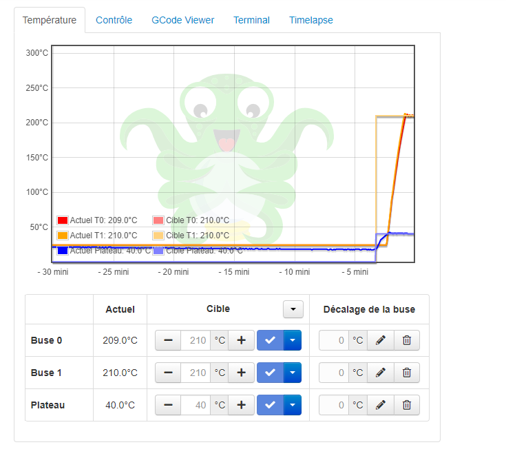

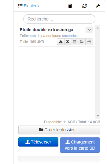

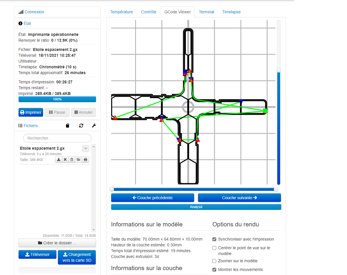

  2. @Savate Par contre sais-tu comment faire fonctionner la double extrusion? Car les deux buses chauffent bien mais il ne me sort pas la pièce en duplication, comme programmé avec Flashprint. Ci-joint le .gx. Etoile double extrusion.gx

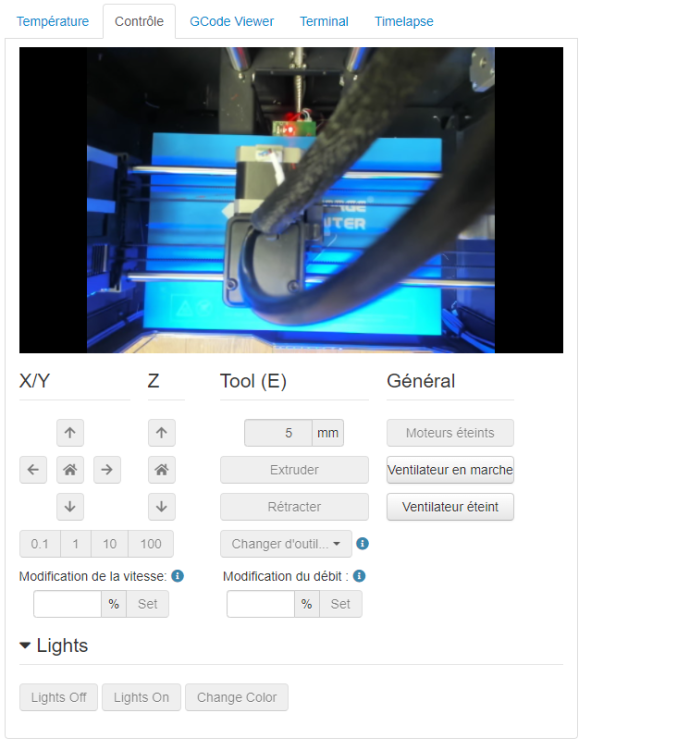

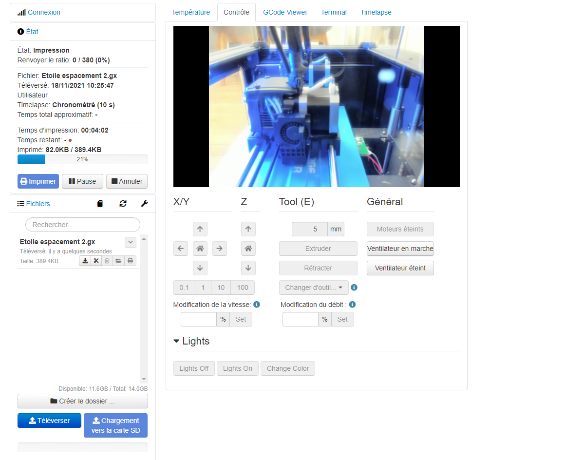

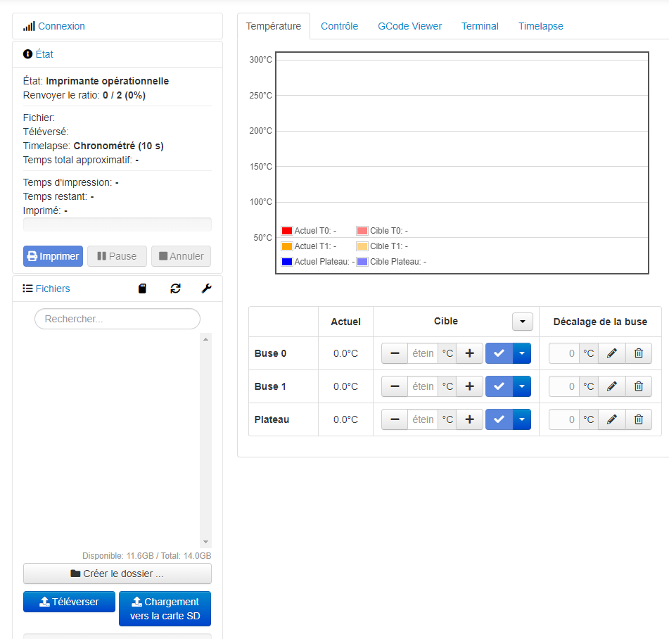

  3. @Savate Raspberry 4 reçu, testé avec octoprint........ et ça marche!!!! C'est top controle de l'imprimante, web cam, suivit des couches d'impression, tout fonctionne. C'était donc juste un problème de raspberry! Petite question, le "téléverser" ça envoie juste vers l'imprimante, et le "chargement vers carte SD" c'est la carte SD du raspberry? Il n'y a pas moyen d'envoyer vers la carte SD de l'imprimante? Pour éviter des bug en cas de coupur du Raspberry. Encore merci pour ton aide, problème résolu!

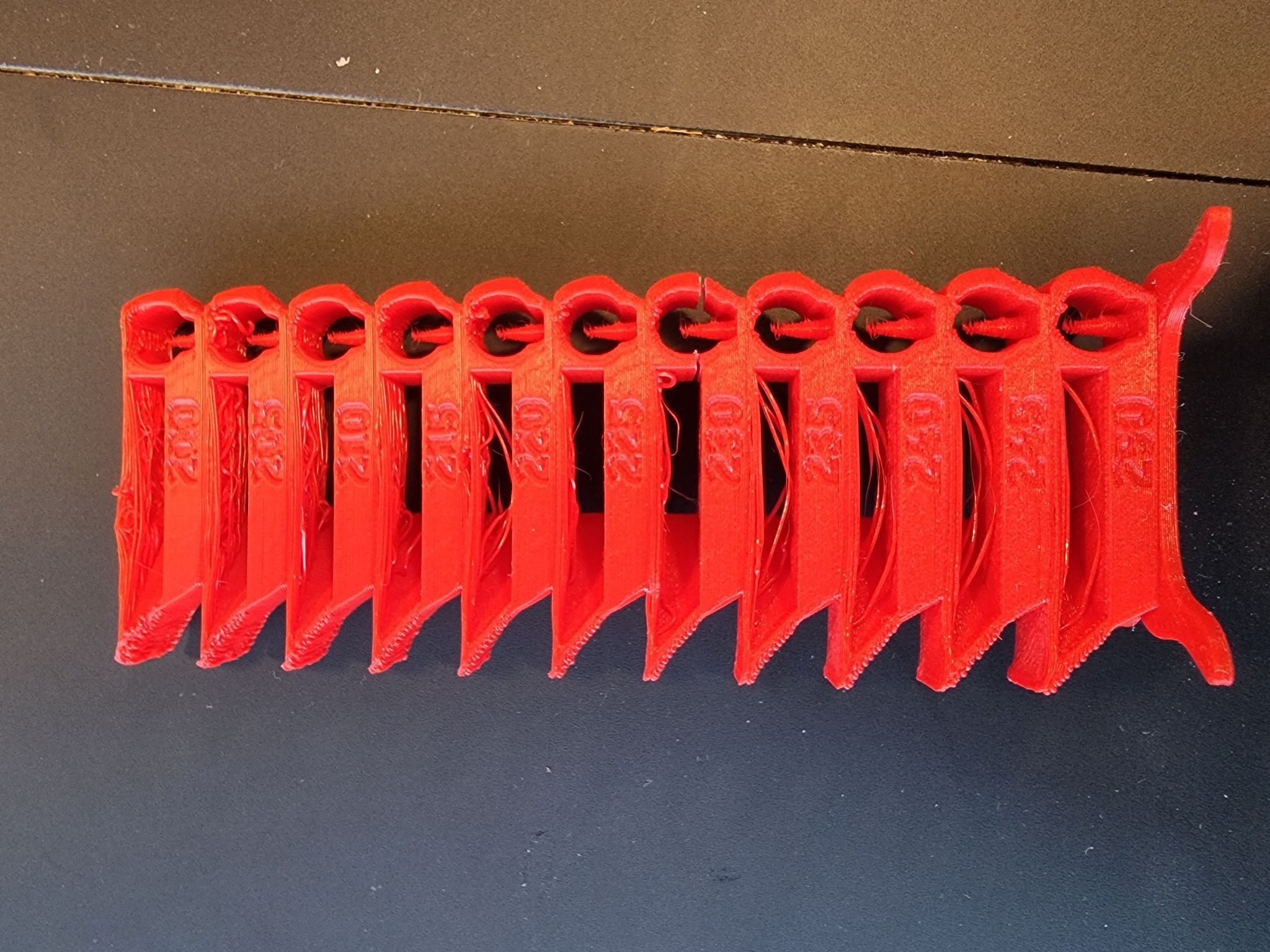

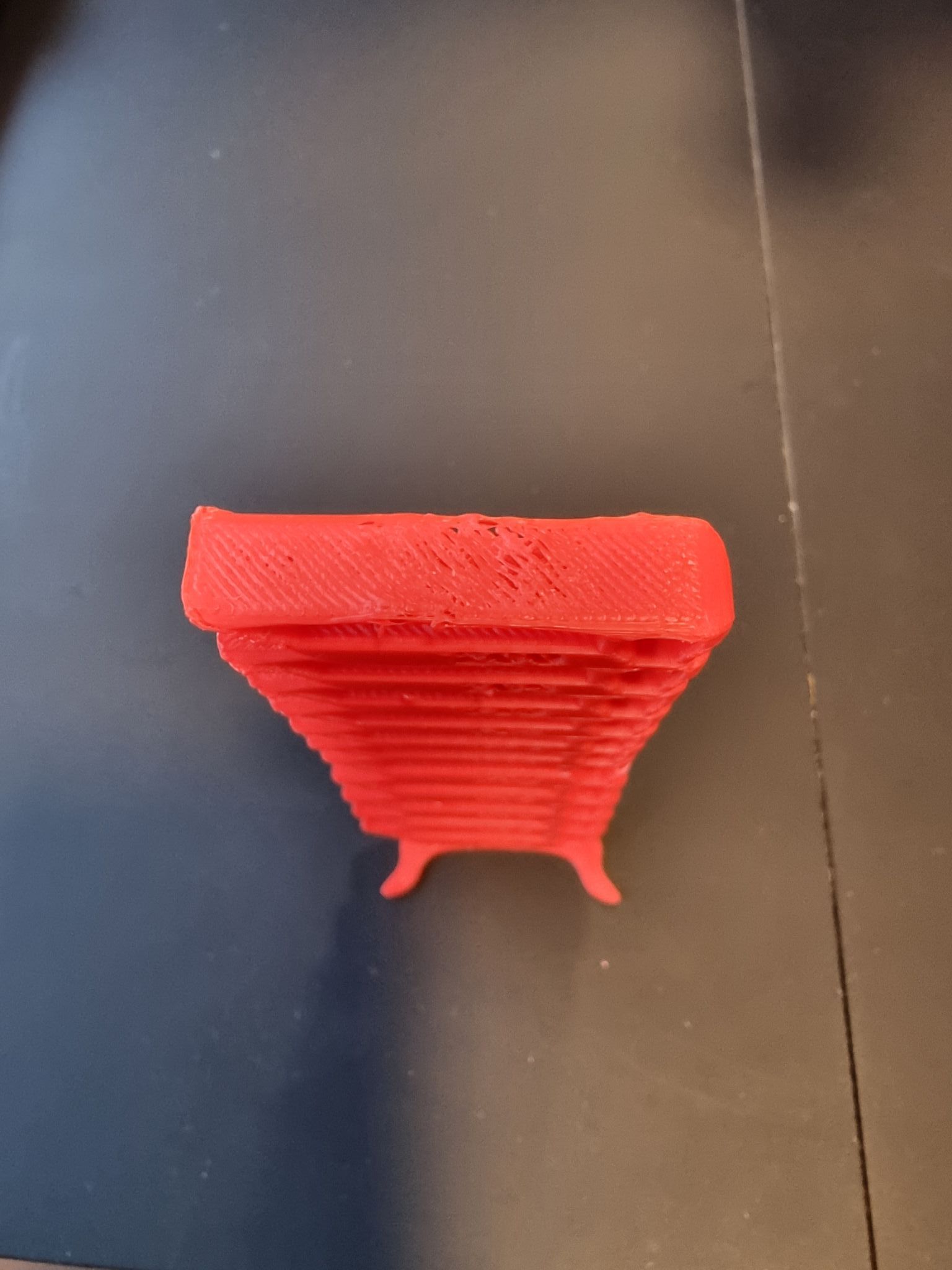

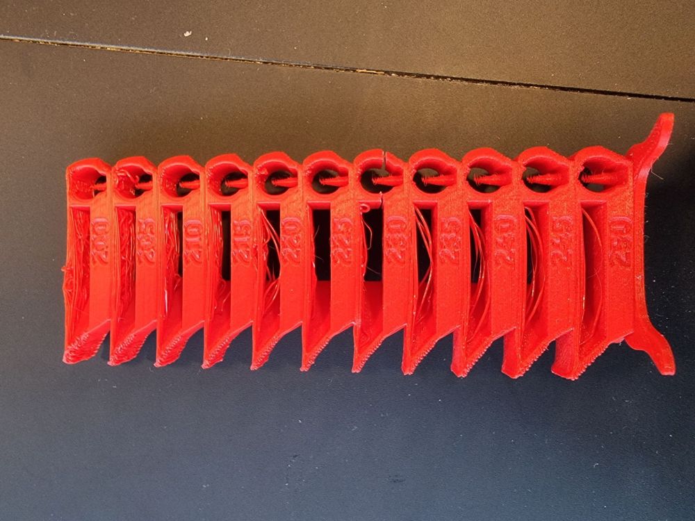

  4. Problème résolu, pour ceux qui auraient le même problème, tout simplement la vitesse à baisser à 30. Je pense que de manière générale il faut que je règle la vitesse des ponts de manière plus lente pour l'ABS.
  5. Bonjour, En voulant tester de l'ABS (M-ABS de Neofil3D) avec cette imprimante je me retrouve avec deux problèmes, repérés sur la tour d'impression en photo: - Tout d'abord les ponts. Que ce soit à n'importe quelle températures et même les tout petits ponts ce n'est pas du tout propre. Est-ce normal pour de l'ABS? Ou y a t'il d'autres paramètres à changer? -Ensuite ma dernière couche couche n'est jamais bien "fermé", de manière générale faut-il mettre une densité plus forte de remplissage pour le l'ABS? Je vous joint également le fichier envoyé à l'imprimante. Sur les pièce imprimé l'ABS à l'air quand même plus souple que le PLA, et cela m'intéresse pas mal en terme de résistance. Tour ABS ABS_200-240.gx

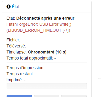

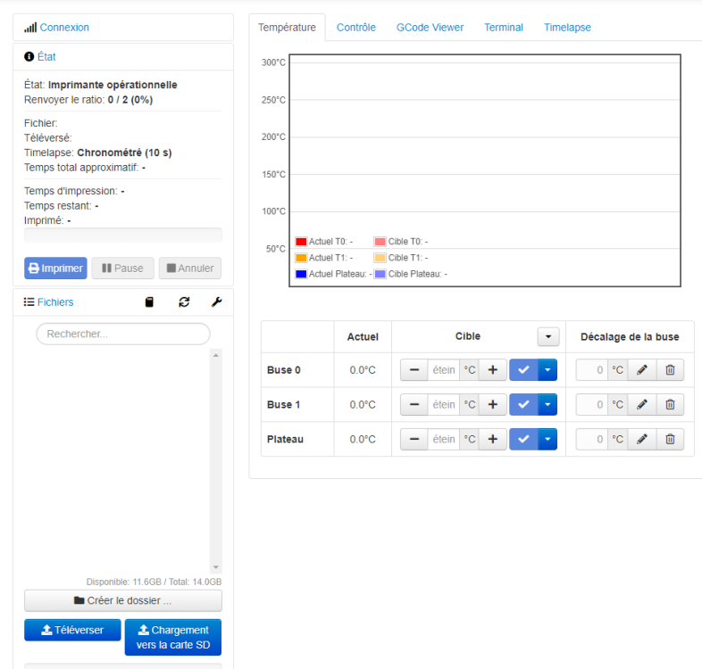

  6. Oui oui j'ai tout bien comme la procédure. Quand ça se déconnecte dans serial port cela me marque un unknown devis port 1.4, au lieu de flashforge creator pro 2. Par contre je me suis aperçu que quand je débranche et rebrance l'usb il retrouve l'imprimante, et je peux me reconnecter mais ça redeconnecte après. Je me suis aperçu que il préconise un raspberry 3 minimum, le mien est le pi b+ de 2014, cela vient peut être de ça, il faudrait que j'en choppe un pour tester. En tout cas merci de ton aide!
  7. Ignore warnings coché, le plugin ajouté, cable USB changé, plus de problème d'alim' du raspberry, testé avec et sans le plugin GPX...... et cela ne marche toujours pas .....
  8. Bon je n'arrive pas avec Octopi, j'arrive à me connecter en suivant les info de ce site : OctoPrint - Flashforge Creator Pro 2 (rsw.io) Mais au bout de moin de 1min je suis déconnecté et impossible de me reconnecter sans faire la procédure avec Puty. Quelqu'un a déjà réussi à connecter sa flashforge à Octopi? J'ai vu qu'il y avait un suivi du gcode, c'est top ça!
  9. Effectivement c'est tout simple! Octopi installé, plugin flashforge téléchargé facilement. Par contre impossible de trouver l'imprimante, mais il faut d'abord que je trouve un cable et chargeur suffisamment puissant car j'ai ce petit message : Undervoltage detected Your Raspberry Pi is reporting insufficient power. Switch to an adequate power supply or risk bad performance and failed prints.
  10. Merci beaucoup bien pour les infos, juste uploader le gcode m'irait très bien c'est surtout pour éviter d'aller à chaque fois chercher la carte SD, mettre le programme dessus, retourner mettre la SD, lancer l'impression et allez voir plusieurs fois où ça en est. Il faut juste que je regarde comment ça s'installe cela ne m'a pas l'air tout simple avec ces lignes de codes, à voir je vous tiens au jus quand c'est prêt!

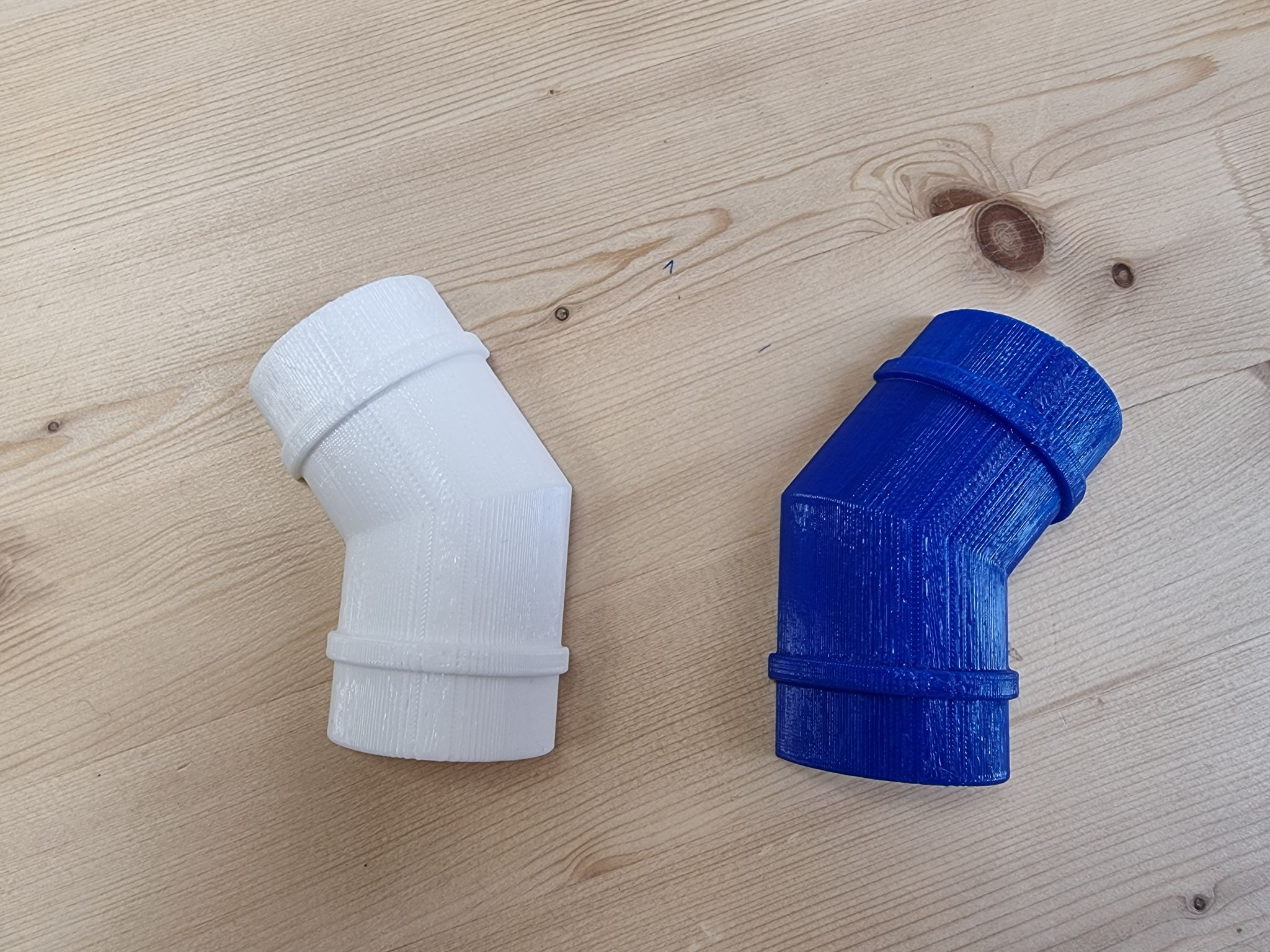

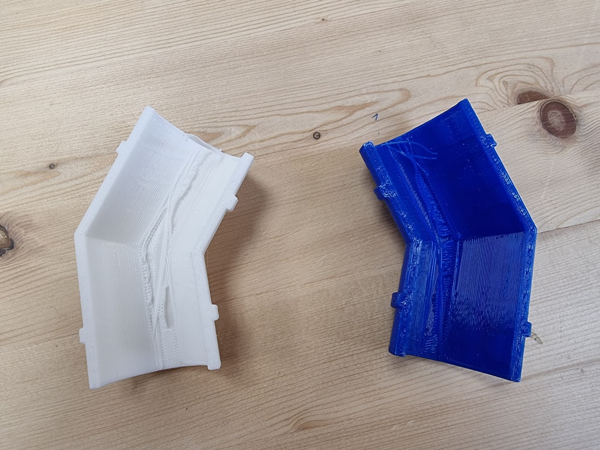

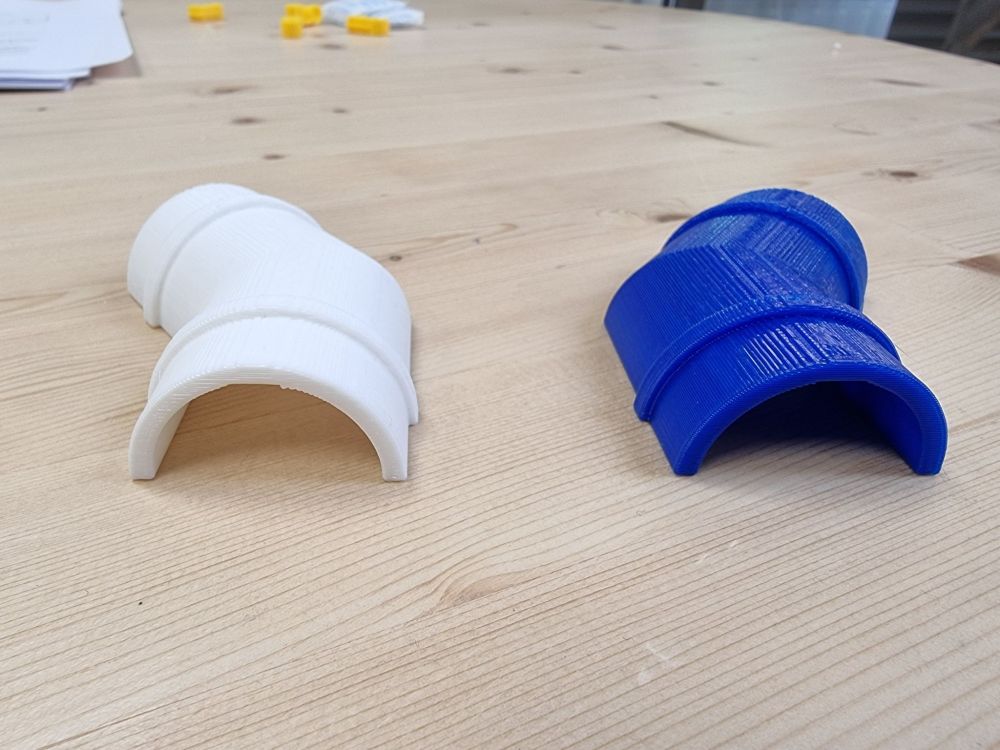

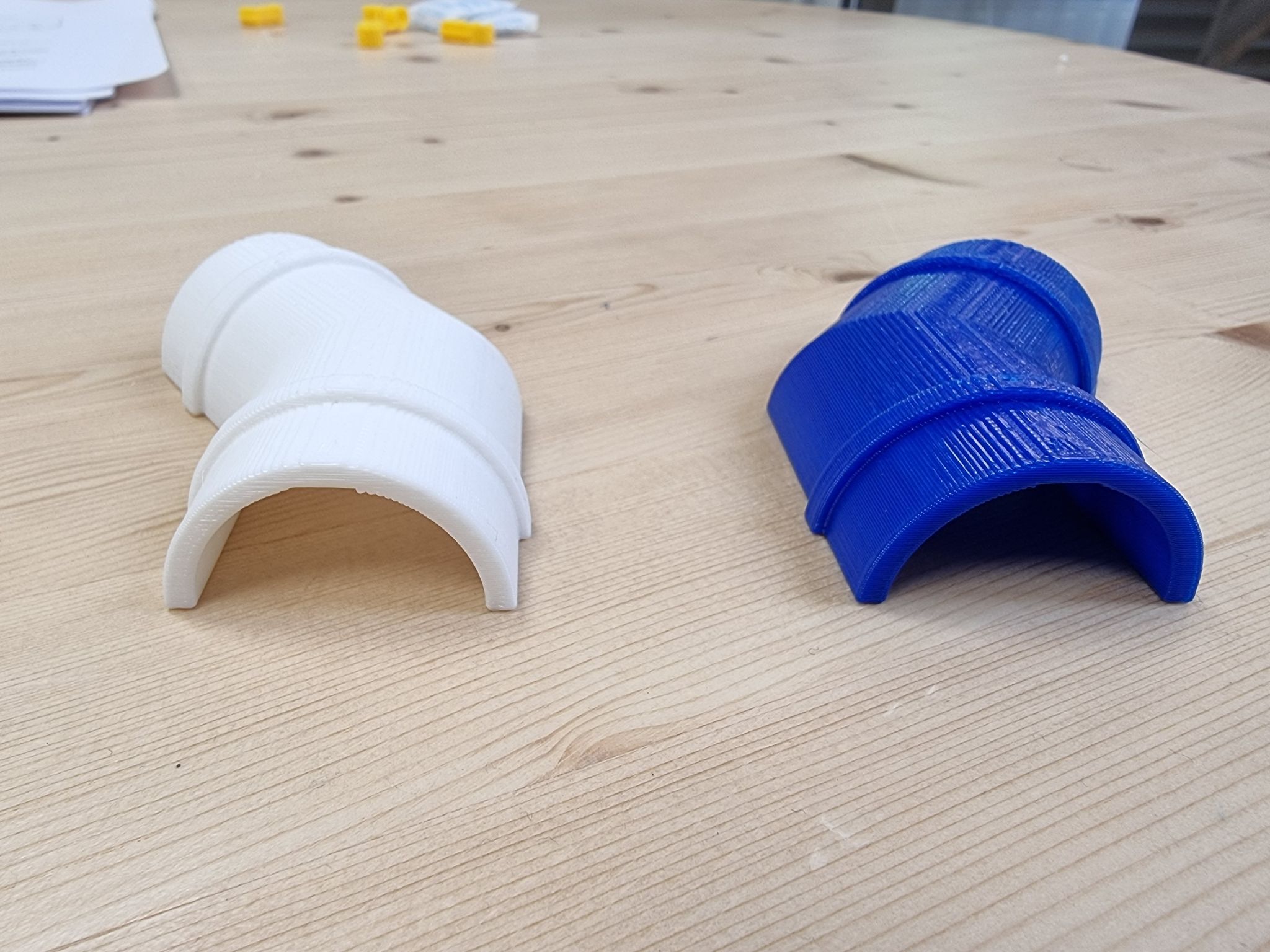

  13. Oui l'aspect n'est effectivement pas terrible, mais pas surprenant car c'était en impression rapide. Après c'est pour une pièce pour l'atelier de charpente donc le coté esthétique m'importe peu sur ce genre de modèle. On a pensé aussi à le faire en un seul morceau, mais 3 fois plus de temps d'impression. A voir si cela vaudrait le coup pour la différence temps d'impression/résistance, car ce n'est pas une pièce très sollicitée (raccord d'aspiration).
  14. Bonjour à tous, Nous avons depuis peu une Creator pro 2 à l'entreprise, et je cherche un moyen de la connecter au réseau afin d'y avoir accès depuis plusieurs pc. Est-ce qu'un adaptateur USB/RJ45 fonctionnerait selon vous? Car nous n'avons pas de PC à coté mais bien un branchement LAN. Au passage très content d'avoir un modèle à double extrusion, notamment pour un raccord d'aspiration, imprimé en 1h en deux morceaux en miroir au lieu de 3 en un morceau. Sans support et avec Raft, réglage de base rapide sur Flashprint, la fin de la courbe a eu chaud! PLA fournit avec la machine.

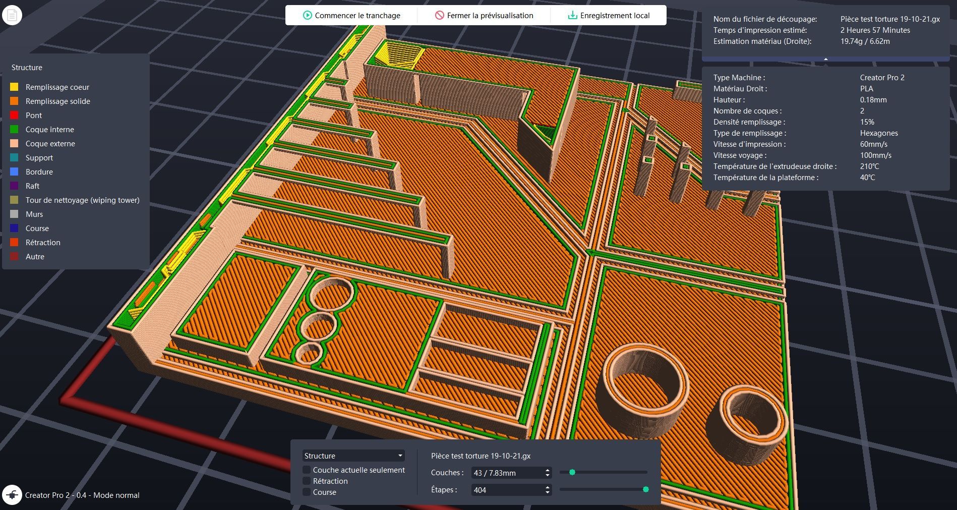

  15. Bonjour, Je commence à imprimer mes premières pièces test avec une flashforge creator pro, et je me pose une question: - Sur l'imprimante il y a une indication en % sur la quantité déjà imprimée mais qui correspond à un % selon la durée totale. Comment savoir dans flashprint à combien de % selon la durée totale correspondra par exemple la couche N°43? Je n'arrive pas à avoir l'info. Peut-être avec un autres Slicer compatible avec cette imprimante?
