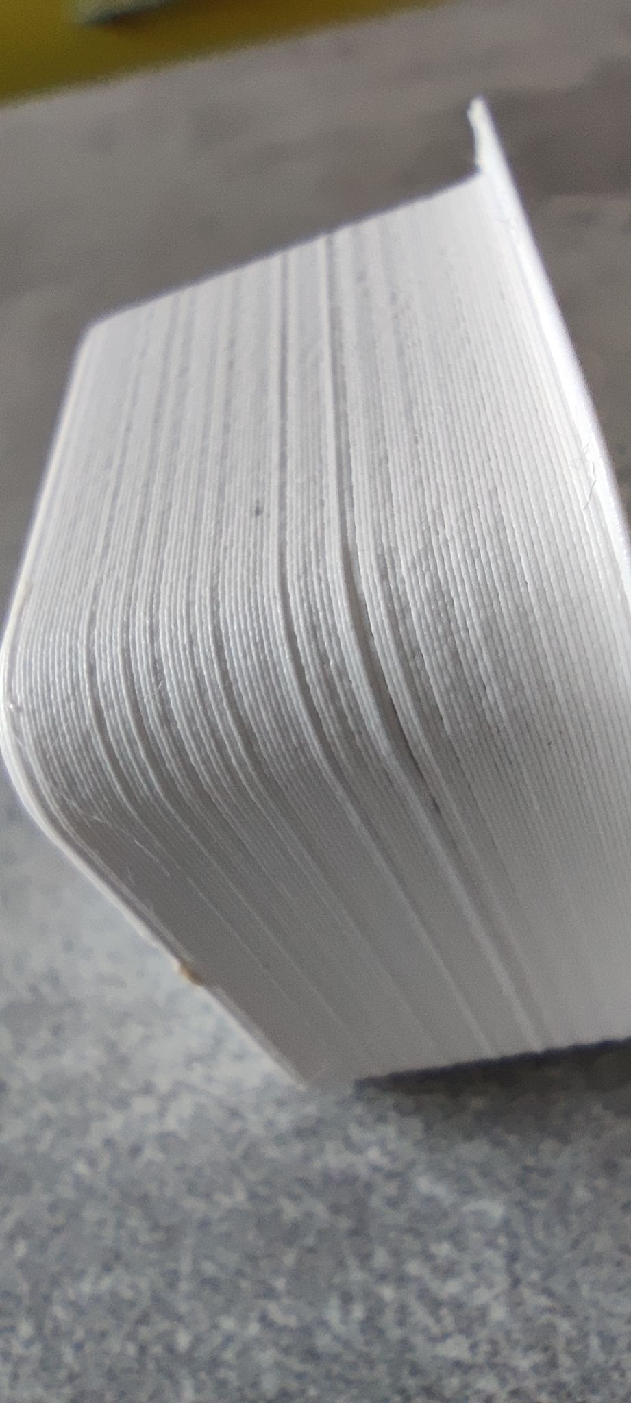

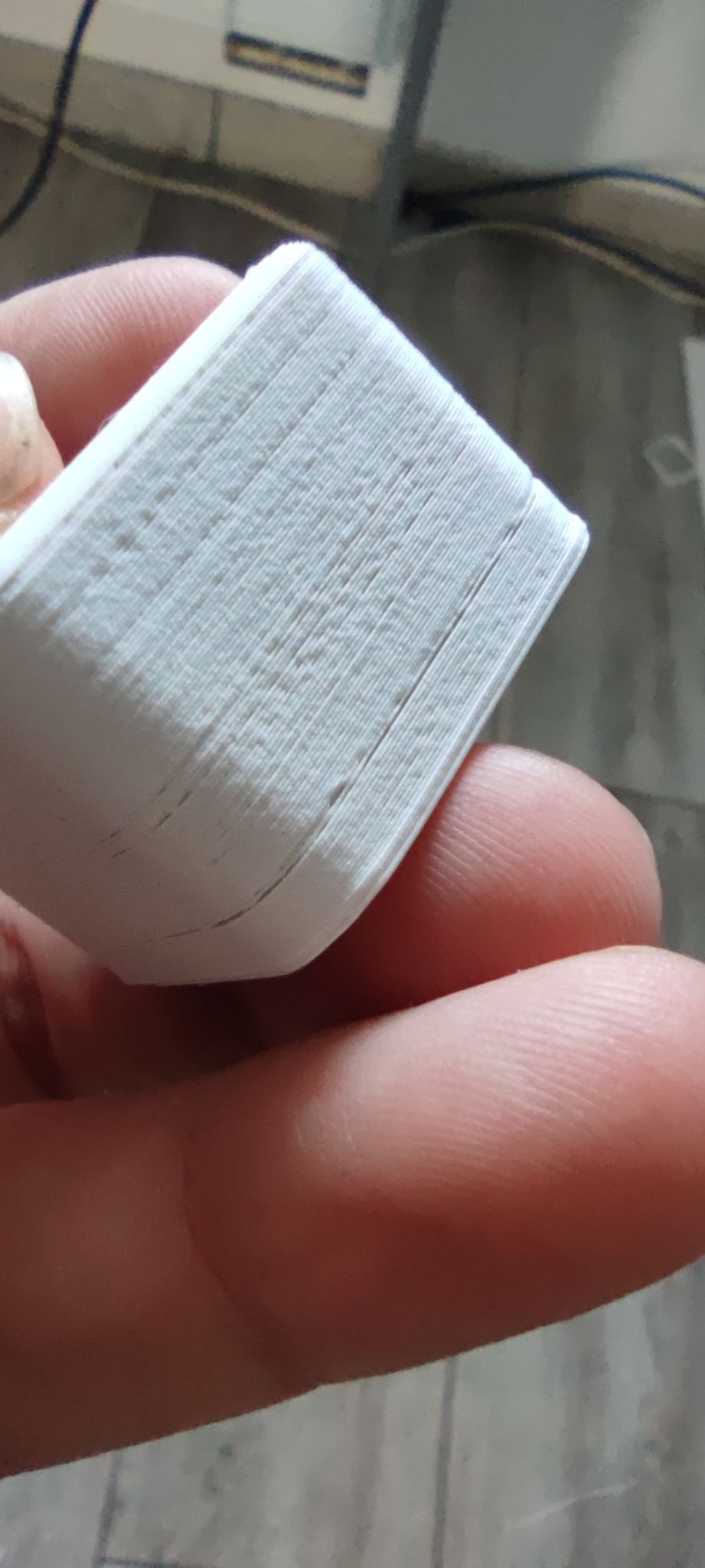

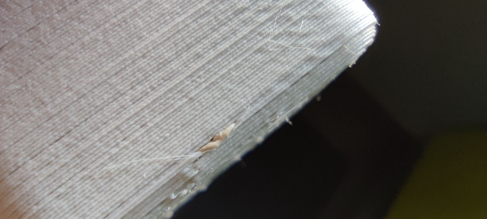

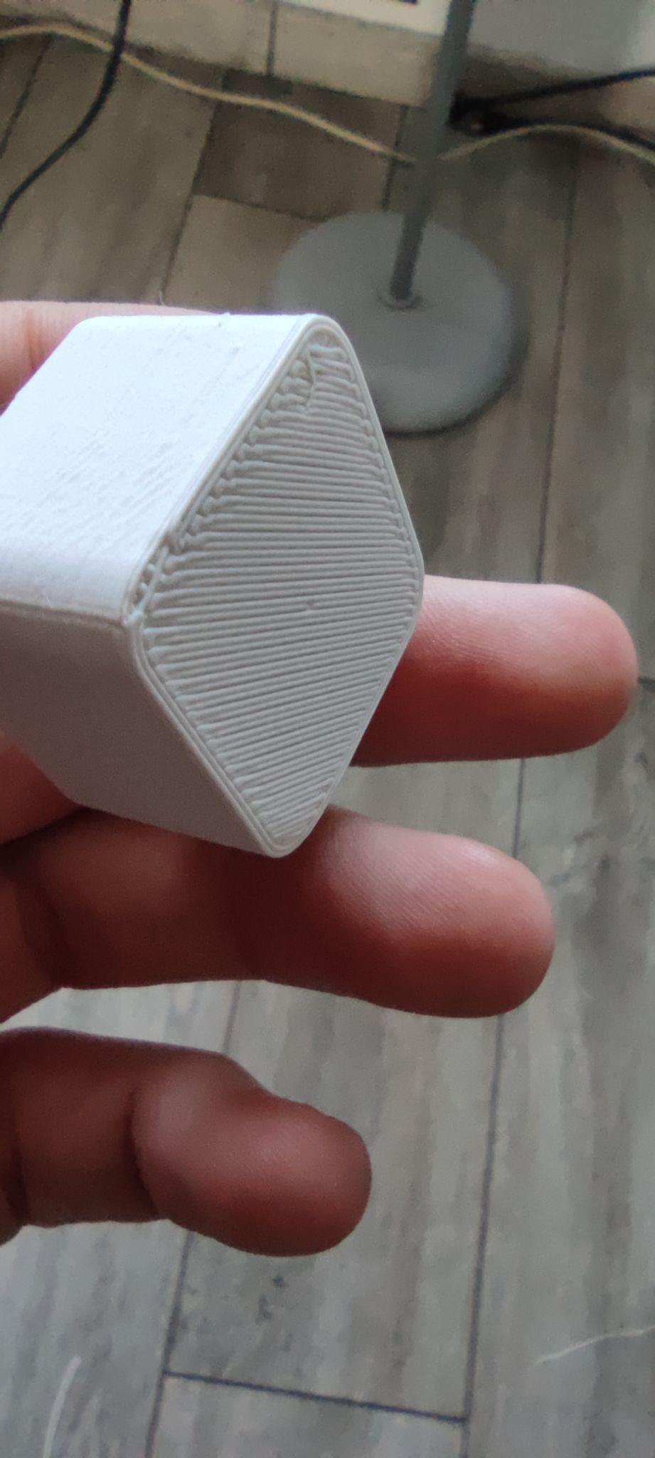

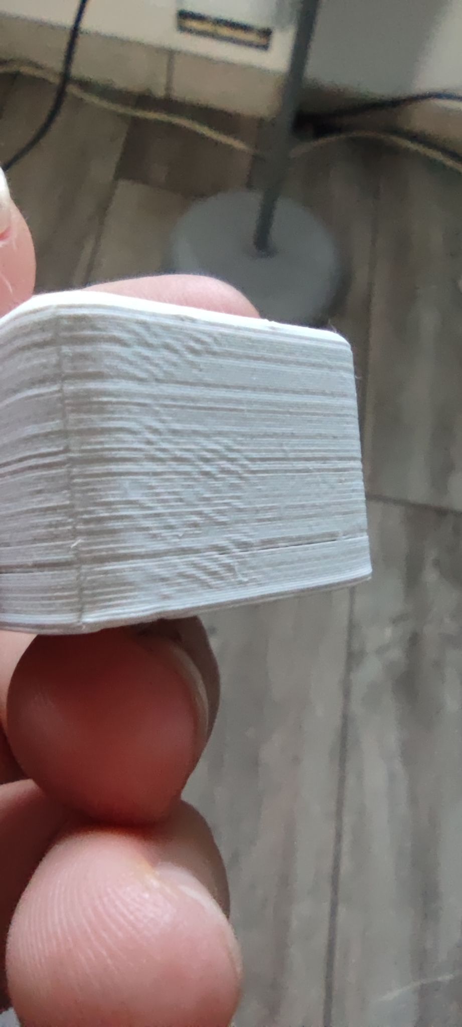

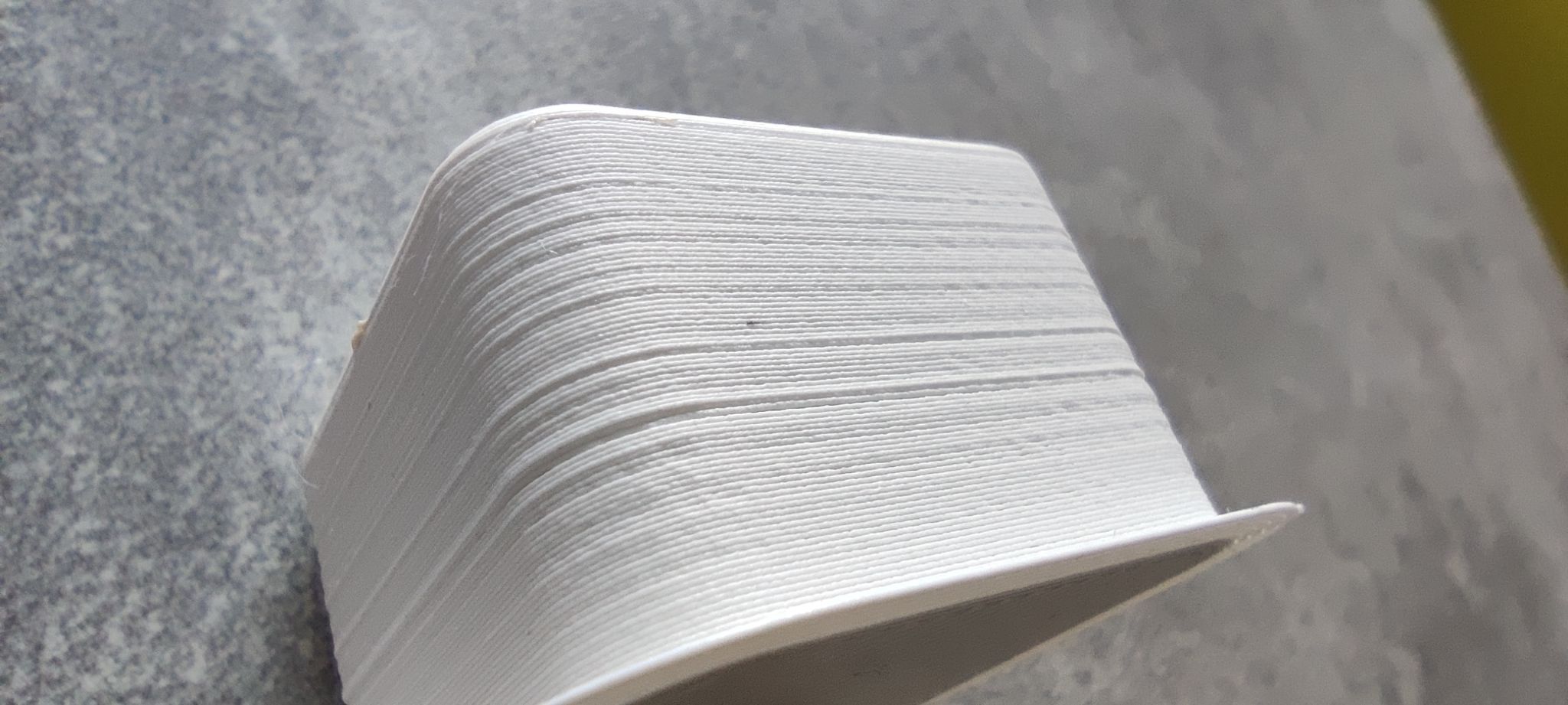

  4. Bonjour à tous! Je viens vers vous après 4 ou 5 cubes d'impression de test donné sur le site d'artillery pour test de calibrage. Etant ma première imprimante 3D, le premier cube était "pas mal" mais avec des espaces entre les couches. J'ai alors commencé à suivre les tutoriels pour régler au mieux les excentriques , roulements plateau, et le chariot (qui bougeait justement un peu). Entre temps j'ai loupé les cube plusieurs fois car les réglages n'étaient pas bon (La bobine de 1KG va passer pour ça je pense ). Je viens demander un peu d'aide car après avoir littéralement calibré une 50 aine de fois de plateau (+ coup d'auto-nivelling), je n'arrive pas à améliorer le print, et j'ai toujours le problème de couche. Certaines couches sont OK, tandis que plus haut les couches semblent espacées. Sur les photos ci dessous, on remarque pas mal ca 4.2 mm au dessus environ de la première couche. (en mode macro on voit le phénomène plus amplifié). J'ai également sur le dernier cube ici, vu un petit warping on dirait alors que j'ai mis à niveau le bed manuellement avec le papier 4 fois avant le niveling auto. Je suis pas sur du dosage avec la feuille de papier par contre,(actuellement ca glisse mais ca tire un peu ) Pour les paramètres un peu plus technique: - le chariot à l'air de bien de déplacer sur son axe - pas de point dure spécialement au déplacement du plateau - j'ai touché la molette d'extrusion, mais ca n'a pas l'air de patiner (j'ai essayer de la re-régler comme d'origine, besoin d'un peu de force pour qu'elle tourne quand on le fait à la main si je me trompe pas) Filament utilisé : PLA Dailyfil ; température d'impression ; 205 - 225° Température buse réglée : 210° (testé avec 205 également) BED : 60° (calibration fait à cette température également) J'ai remarqué qu'avant chaque print, l'auto niveling est effectué, et pour le coup je suis obligé de suivre la buse et enlever le fil qui coule (coule mm par mm), pour ne pas avoir un "paté" sur la première couche (car ne s'en va pas avec la ligne unique de purge) Donc voilà, si quelqu'un aurait une idée pour éviter d'avoir ces espacement, je serai très content! Merci (Photos du print de l'avant dernier cube)
