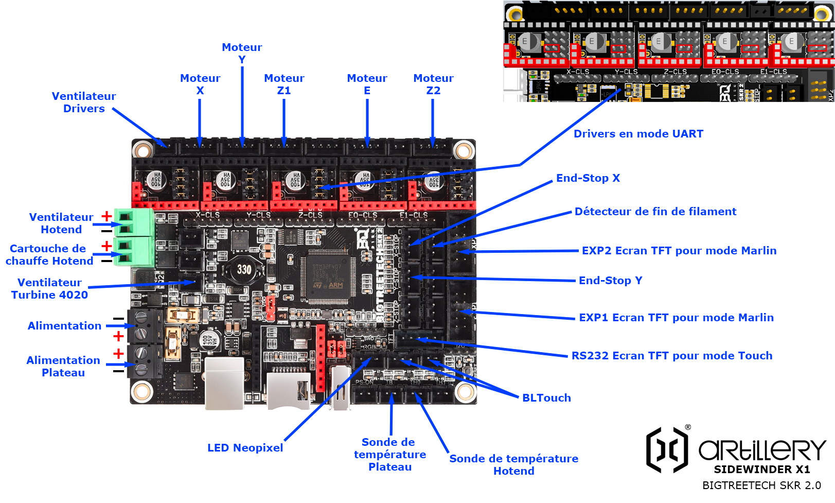

  1. Re ! Après plus d'un mois, je reviens vers vous avec une partie de la solution. Comme souvent, (et je mets mon pote en défaut pour le coup), il s'agissait d'un défaut de connexion de la nappe qui va vers la tête... Maintenant je me retrouve avec une nouvelle question et je ne trouve pas la réponse sur le net: Où se connecte le ventilateur qui se trouve en dessous de la machine ? Avez-vous une photo de la MKS GenL V1 avec toutes les connexions ? Merci pour votre aide !

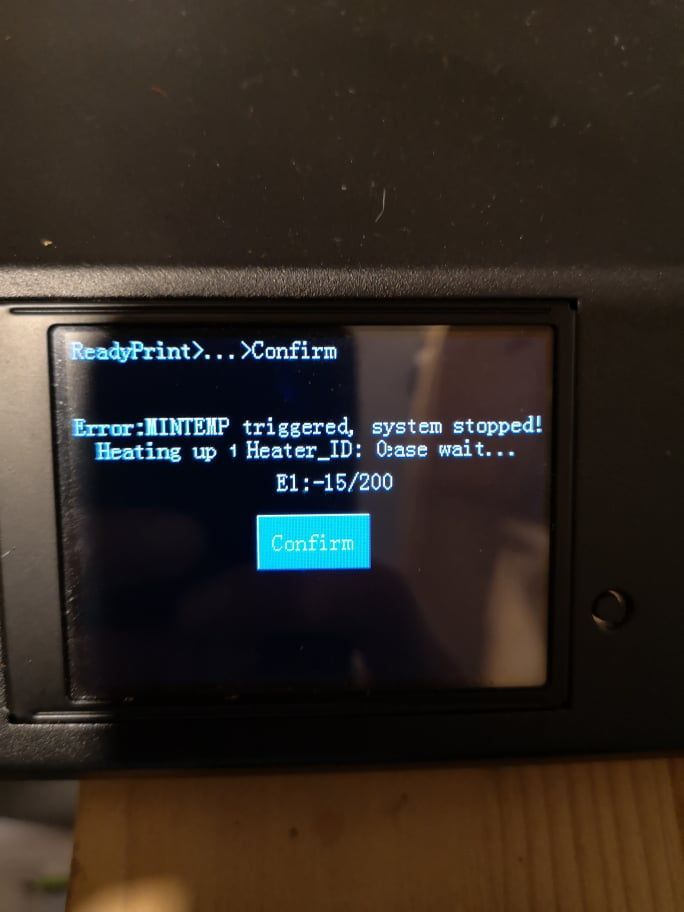

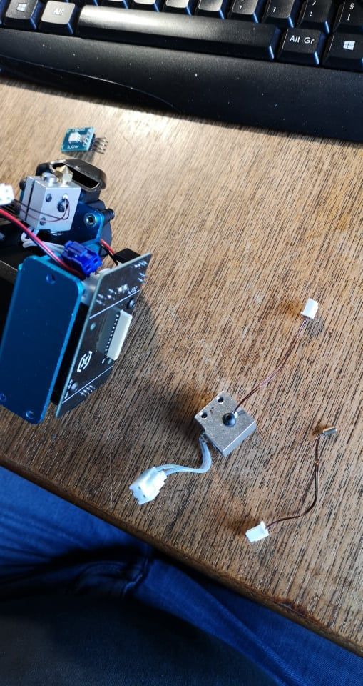

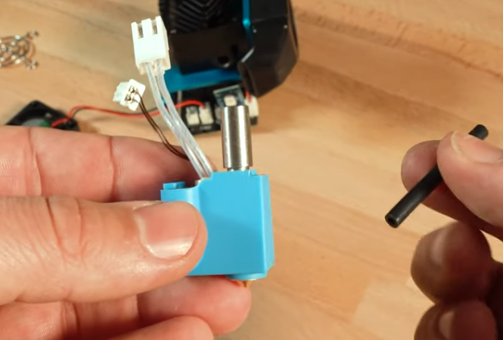

  3. Bonjour à tous ! Comme je l'explique dans ma présentation, je viens de récupérer une Sidewinder X1 à un pote. Suite à une mauvaise manip, sa carte mère aurait cramé. Il l'a changé mais depuis la machine ne fonctionne plus. Quand je l'ai récupéré, les indicateurs de température du plateau et de la tête étaient à -15°. Et lorsque je cherche à faire monter la température de la Hotend, j'ai ce message qui apparait. On voit en bas à droite les connecteurs pour les sondes de température Plateau et Hotend. (le dernier à droite étant pour le ventilo du boitier) Ce que je ne comprends pas c'est que juste en inversant le câble Plateau et le câble Hotend, j'ai récupéré une température positive pour le plateau. Mais je n'arrive à rien pour le Hotend. J'ai pris un multimètre pour mesurer la résistance de chaque connecteur et les 3 renvoient une valeur (c'est que tout va bien de ce côté là ?) J'ai donc regardé du côté de la tête. Je dispose de plusieurs systèmes de chauffe et de sondes mais rien ne change. Ce qui m'inquiète, c'est que j'ai l'impression de ne pas avoir le même corps de chauffe que celui de la vidéo proposé par Artillery 3D Expert Et qui ressemble à ça: Moi je n'ai pas ce cylindre gris... il semble bien fixé dans la tête. Bref, tout ça pour vous demander: "Docteur, est-ce grave ?" J'entend tellement de bien de cette machine que je veux pouvoir la faire fonctionner ! Merci pour votre aide ! Gunpi
