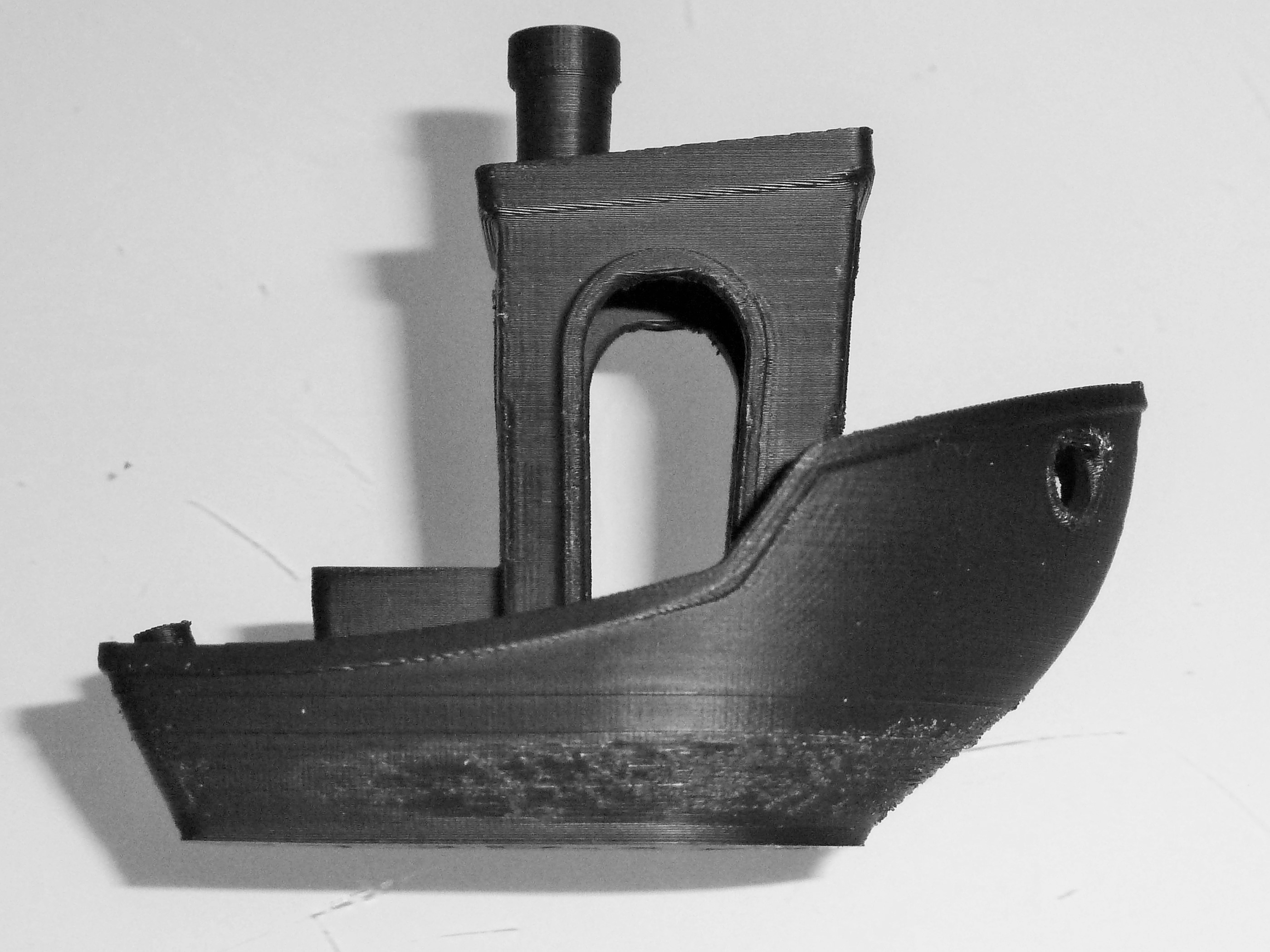

  2. Merci pour ton aide Qu'entends tu par le retour arrière (désolé je suis un bleu dans le domaine )? Je viens d'arrêter mon impression avec plateau à 90° au lieu de 100° et un peu de ventilation. C'est mieux. Les cotés sont plus propres , mais le nez est toujours pourri . Par contre le coin arrière se dégrade par rapport à ce que j'avais jusqu'à présent Je baisse encore de 5° le plateau et vais voir ce que ça donne. Wait and see

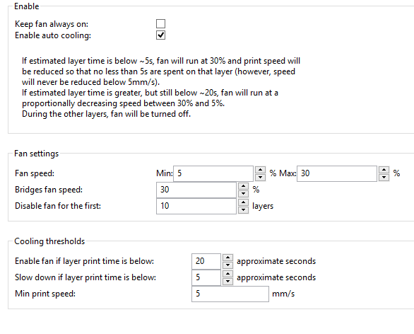

  3. Salut Nilso, Pour la température dans le caisson, c'est en moyenne à 27°. Le caisson n'est pas chauffé, c'est la température du plateau qui assure la température intérieure. Pour les 100°C du plateau, j'avais pour le moment laissé les paramètres par défaut, mais je me fais la même réflexion. Du coup, je viens de lancer une impression avec le plateau à 90°C au lieu de 100°C. Pour les ventilo, je croyais que pour l'ABS il ne fallait pas ventiler . J'avais d'ailleurs fait un essai avec ventilo à 100% et les coins des pièces se sont immédiatement décollés. Bref, je suis en train de refaire un essai en ayant modifié les paramètres suivants : - Plateau à 90° au lieu de 100°C - Ventillation à 10% à partir du 10 ieme layer. ça devient de la cuisine. J'ajouterai un pincée de sel à la fin de l'impression Fred

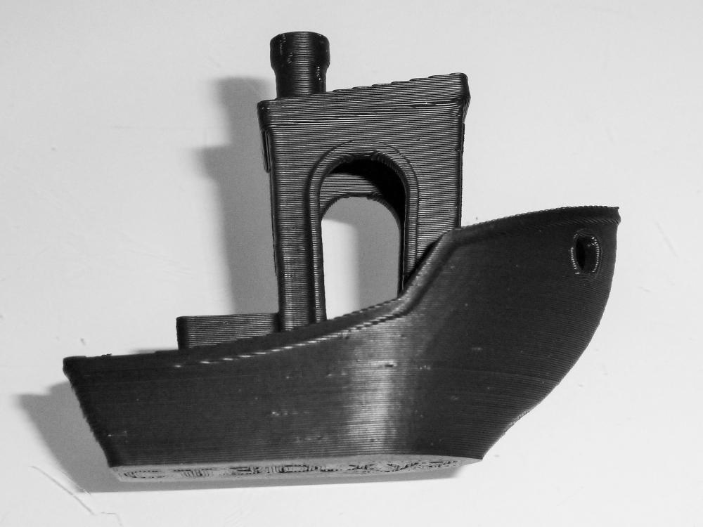

  4. Hello Je poursuis mes essais et malheureusement je ne trouve pas de solution à ce problème. Je me suis essayé sur un autre modèle, le célèbre Benchy. mais cette fois en ABS. Malheureusement même constat. Avec des couches de 0.2mm c'est plutôt propre même si quelques défauts persistent Par contre en passant à des couches de 0.1mmc'est le drame. Pour ces 2 impressions, j'ai utilisé les paramètres suivants : Matière : ABS Température : 240°C Plateau 100°C Imprimante : Prusa I3 dans un caisson Mettre des supports n'arrange rien (enfin je pense) Bref, si vous pouvez m'orienter vers la cause de ce problème car sur ce coup, je sèche Help !!!! Fred

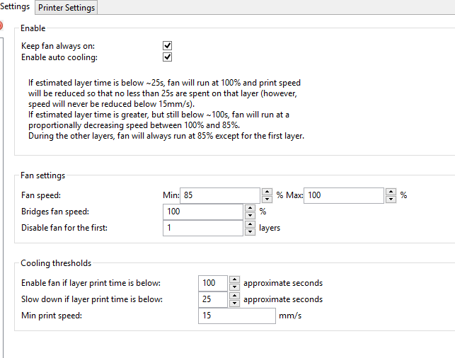

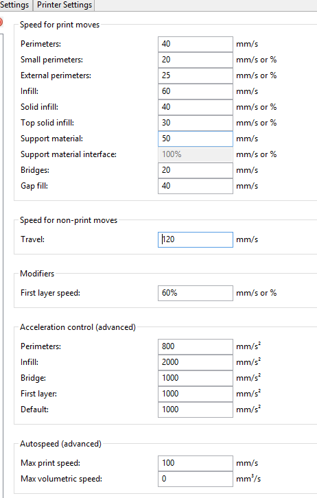

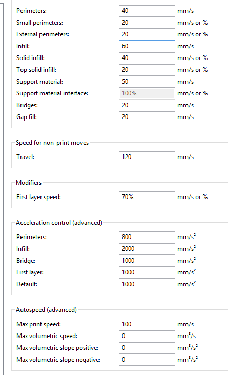

  5. Exact tu as raison (stupide que je suis) Oui il s'agit d'un kit. J'imprime actuellement en PLA (celui livré avec l'imprimante - Marque Prusa Research) J'ai pour le moment laissé les paramètres de température par défaut : 55° pour le Plateau et 210° pour la buse. Voici des copies d'écran pour les autres paramètres. Fred

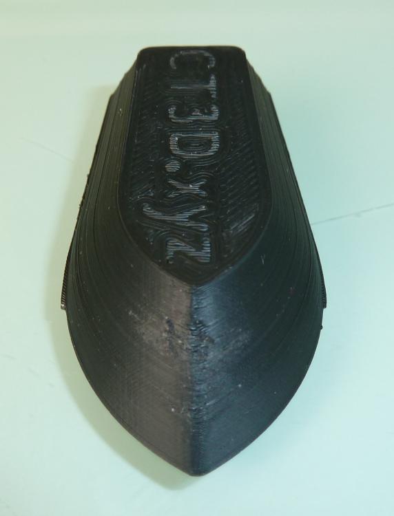

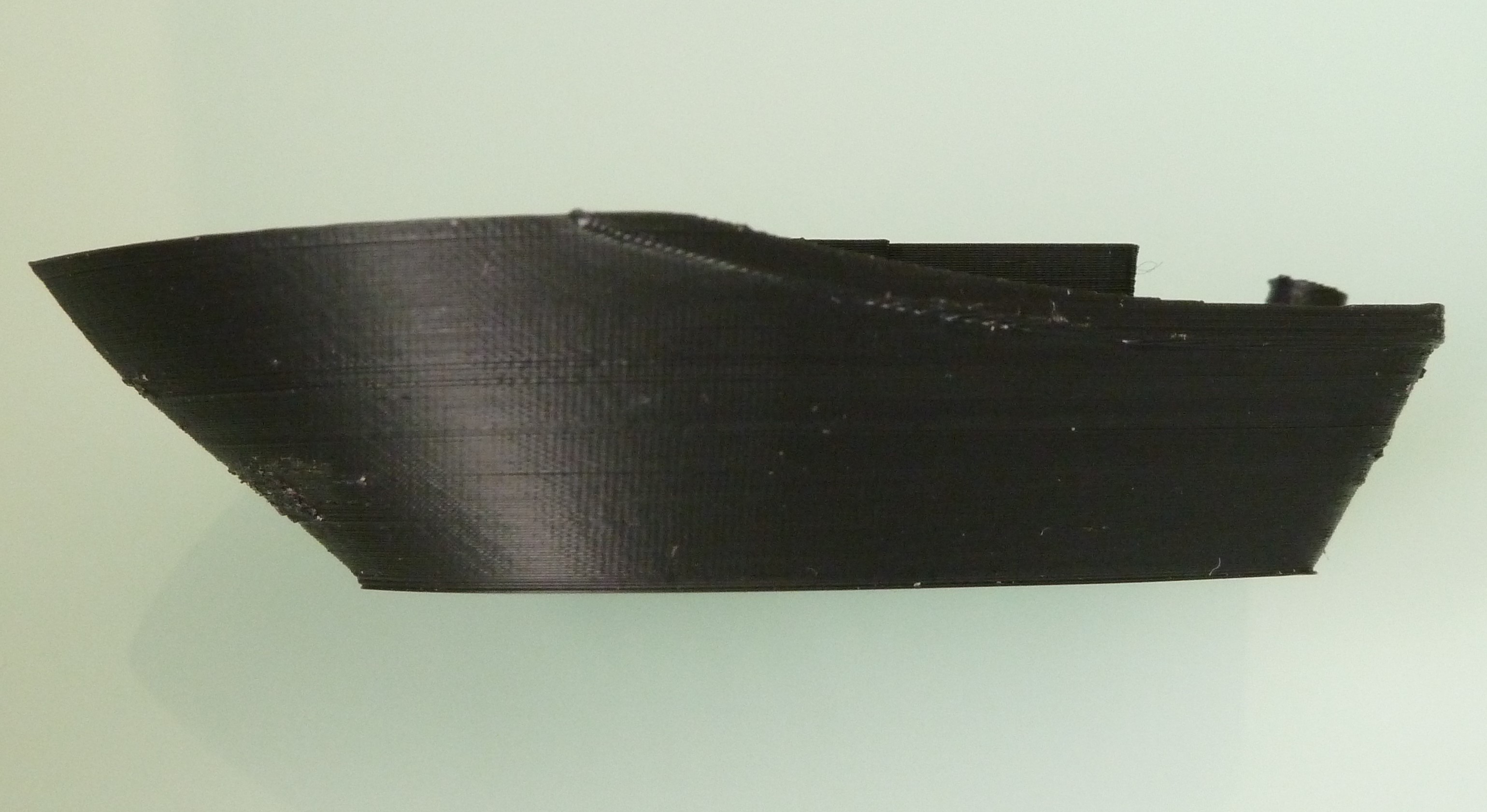

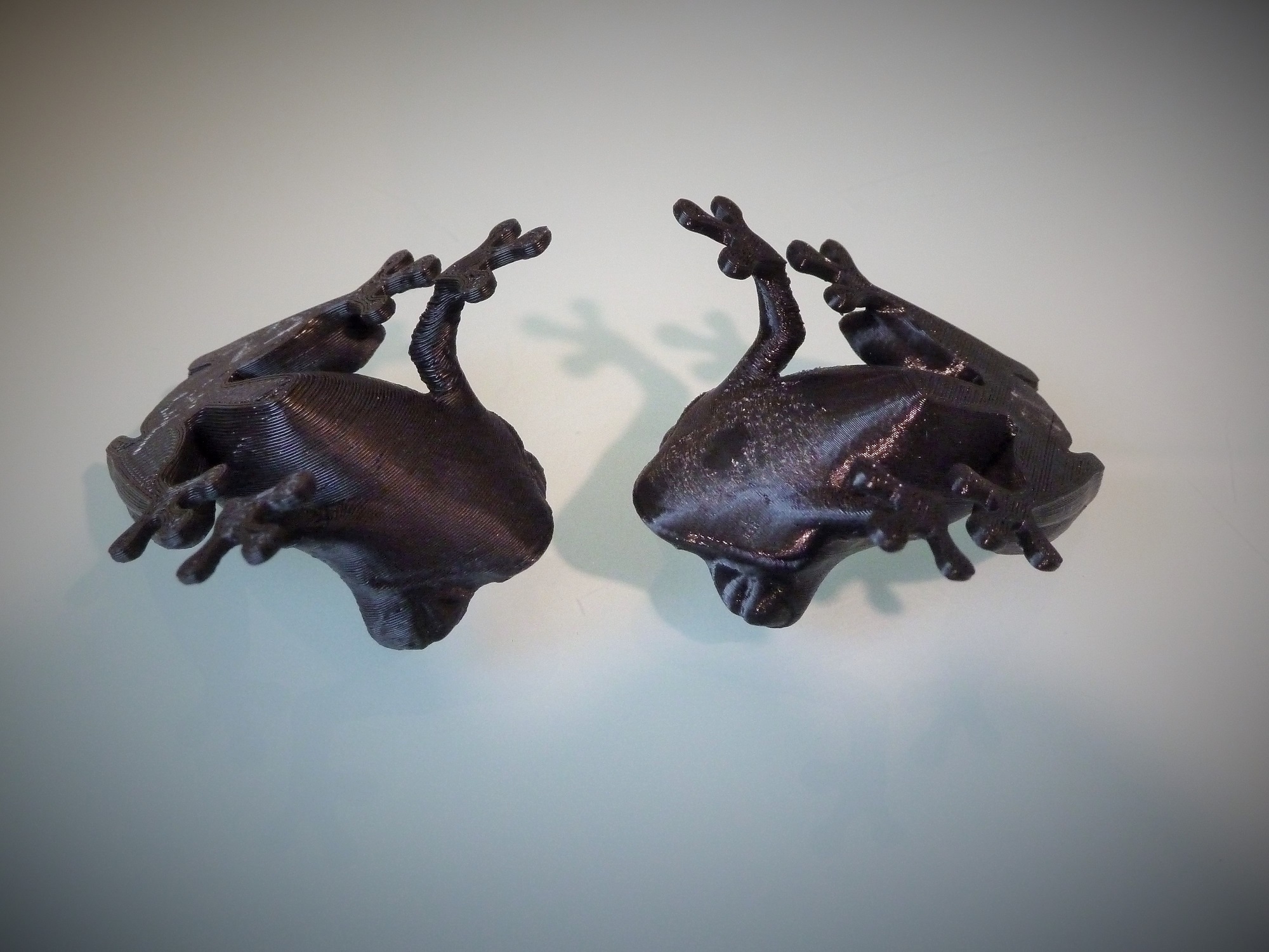

  6. Bonjour à tous, Première intervention sur ce forum . Je me suis mis à l'impression 3D il y a quelques semaines avec une Prusa i3 de chez Prusa Research. Je trouve ça vraiment génial et l'imprimante tourne en permanence Pour le moment tout allait bien avec les réglages basiques du logiciel. Mais voila, je fais maintenant des essais en prenant des épaisseurs plus fines sur des pièces un peu plus complexes et me retrouve confronté à des problèmes d'aspect dans les zones en surplomb aussitôt que j'attaque des couches de 0.1 ou 0.05 mm. L'aspect général de la pièces est propre sauf localement dans des zone en surplomb. Avec des couches de 0.2mm no problem, mais aussitôt que je descend plus fin, ça fait comme un aspect râpeux, pas lisse comme le reste de la pièce. Voir illustration du problème avec un essai sur les grenouilles. A gauche Essai à 0.2mm, à droite 0.1mm. On voit clairement que le dessous de la grenouille de droite n'est pas très propre. A 0.05mm c'est encore pire. J'ai essayé de jouer sur les vitesses d'impression (notamment la couches externe), mais sans succès. Pouvez-vous guider le novice que je suis dans la compréhension de ce problème ? Fred
