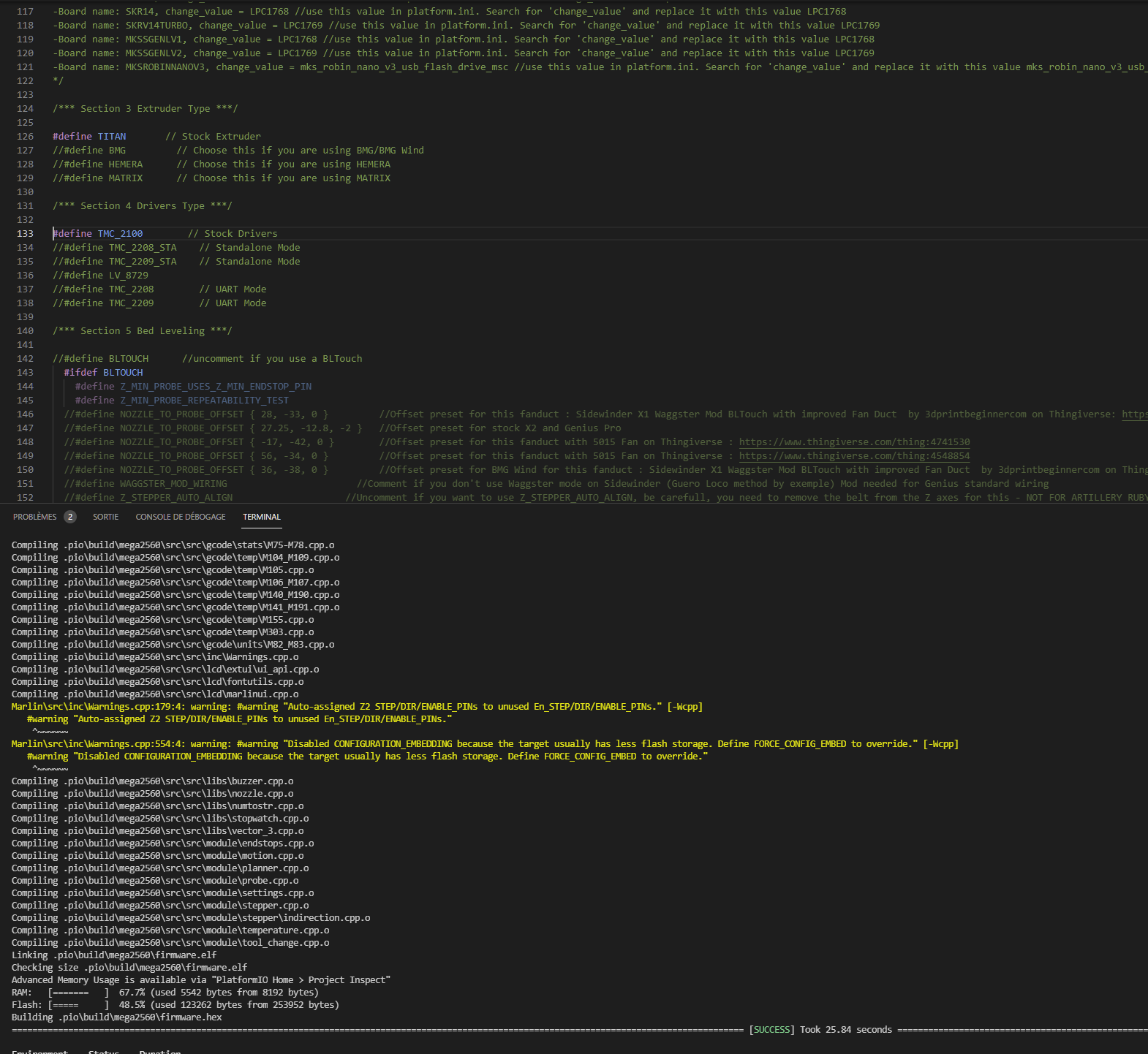

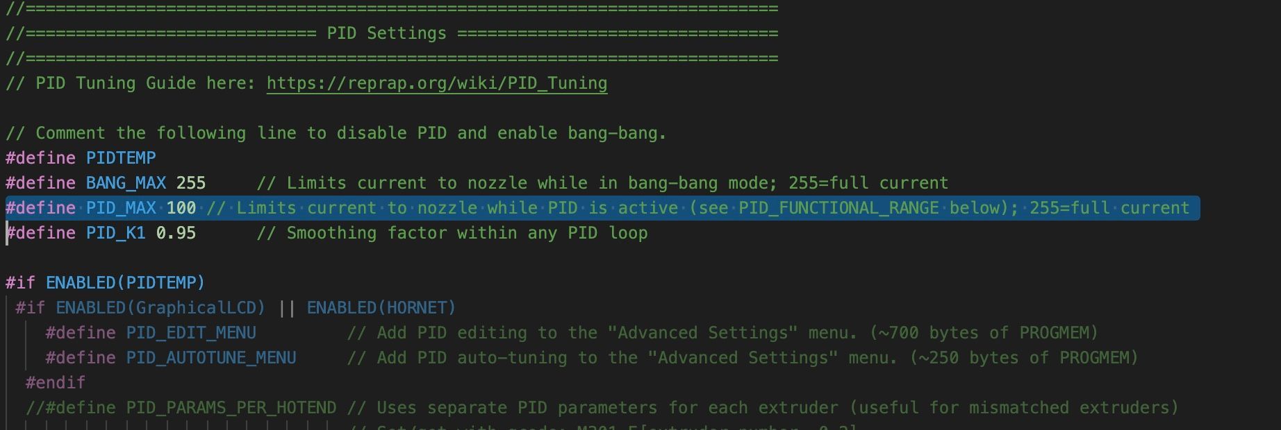

  3. Oui tu as raison, c'est bien décommenté, et mon écran est bien déporté. Si je modifie deux valeurs, don celle ci que je souhaite modifier pour les raisons évoquées plus haut : Et juste la valeur de préparation de chauffage pour le petg, et bien quand je compile, le fichier hex se fait bien, mais une fois mis a jour sur l'imprimante, pas moyen d'avoir une connection écran/carte mère. Je pense plus à un soucis avec visual studio car j'ai refait un firmware à partir des sources téléchargées à nouveau, avec exactement les même modifs que mon premier firmware qui lui fonctionne, ça compile bien, mais le firmware ne fonctionne pas une fois sur l'imprimante : "aucune imprimante connectée"... Alors je ne sais pas si il y a un cache ou un truc du style qui mettrai le bazar...je suis sous mac.

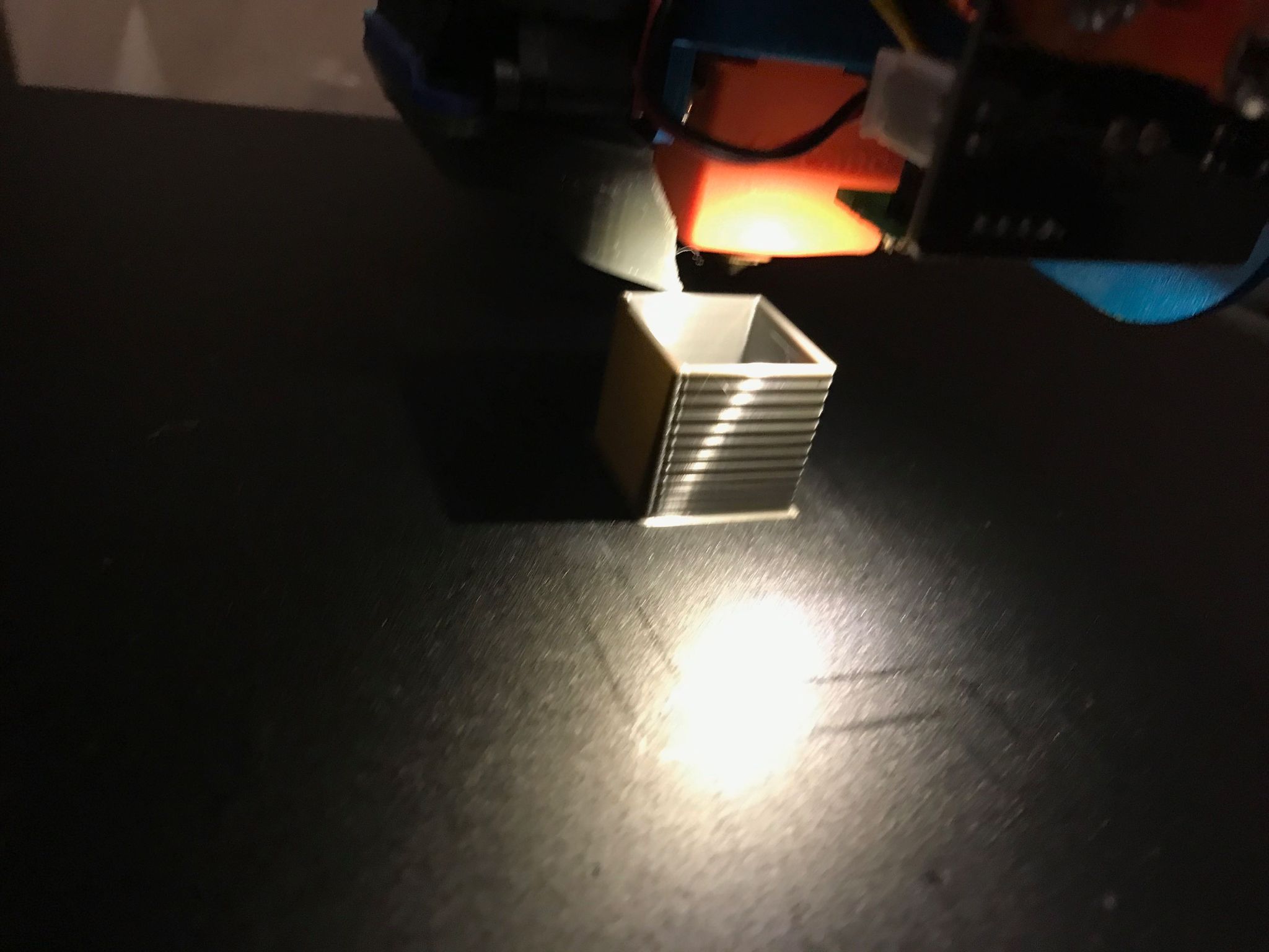

  5. 3 parois pour ce cube. en effet on aperçois derrière les lignes de remplissage...en regardant de très près. dernier print du jour, toujours avec un bed à 80, 2 parois, aucun remplissage :

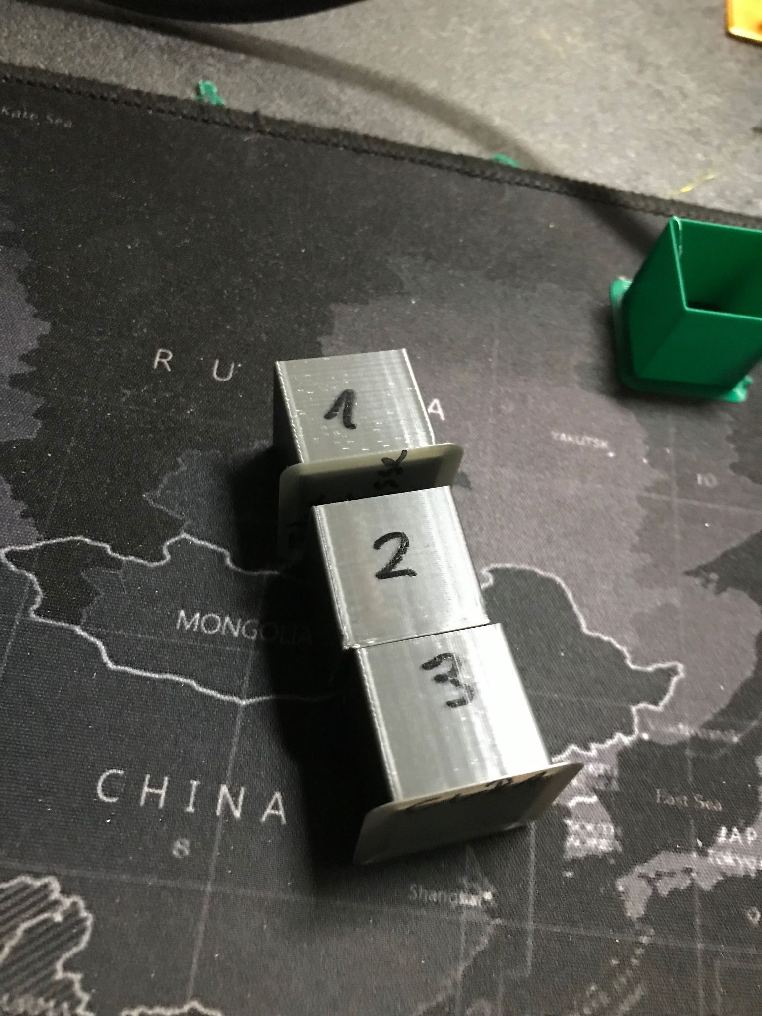

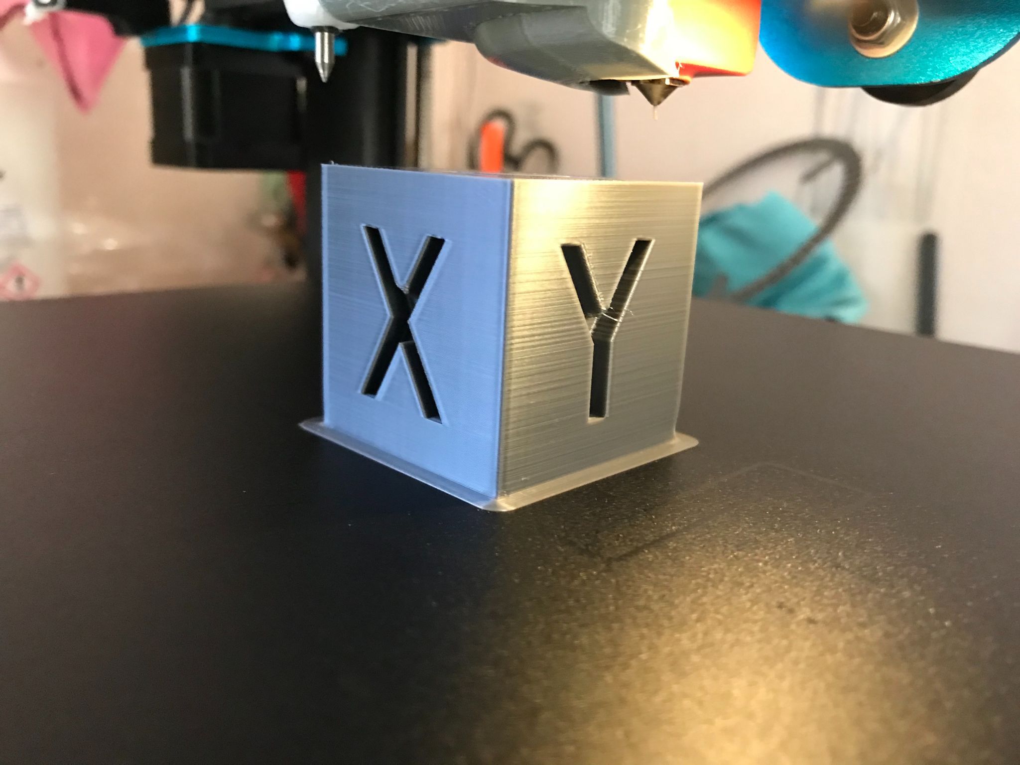

  6. Alors, du nouveau ! Je pense avoir trouvé...par contre pour trouver un remède.... Donc, j'ai fait tout mes tests avec une température de bed de 60°. Puis j'ai décidé de tester un truc en discutant sur le groupe molise sur facebook... Impression avec un bed à 80, voici les résultats : la photo a été prise de manière à accentuer au maximum les défauts, pas de ligne horizontales mais de légères "vagues" verticales sur les parois (jerk ???), mais ça je suis sûr que l'un d'entre vous à la combine.... voici trois cubes, deux ideamaker avec le profil de 3dprintbeginner (1 et 2) et un sous mon cura avec mon profil (3), n°1 ideamaker avec les contrôles de saccage et vitesse d'origine du profil 3dprint, 2 sans les contrôles de vitesses(firmware défaut donc) et 3 sous cura avec profil standard. Alors, vous les trouvez comment ces petits cubes ? Je pense que le pid est bon, car j'obtiens les valeurs à peu près correctes, mais par contre comment se propage la chaleur dans le bed, à mon avis là est la question...car il doit y avoir une inertie que le sonde ne peut pas capter.... sinon, une idée pour ces vagues verticales sur les parois ? on dirai une vibration lié à la vitesse mais là en 20mm/s c'est pas ça.... J'ai pourtant fait le pid plusieurs fois avant (s60 C8), je l'ai refait ce matin en changeant les valeurs pour le faire à 80 avec 15 cycles, on verra bien... Là ou je trouve un truc louche, j'ai eu un problème similaire sur la bestiole que j'ai monté moi même (sur base de pièces creality, carte mere 1.1.4, bed alu en 150x150 et marlin 1.1.9), j'avais quelques stries horizontales minimes comme la x1, et puis pour une question de place pour activer le mesh bed sur cette petite carte, j'avais désactivé le pid du bed en suivant un tuto...depuis plus de lignes et bed stable....Serais-ce la même sur la x1 ? voici un cube 40mm, bed à 80 avec le nouveau pid. C'est pas parfait mais c'est mieux...

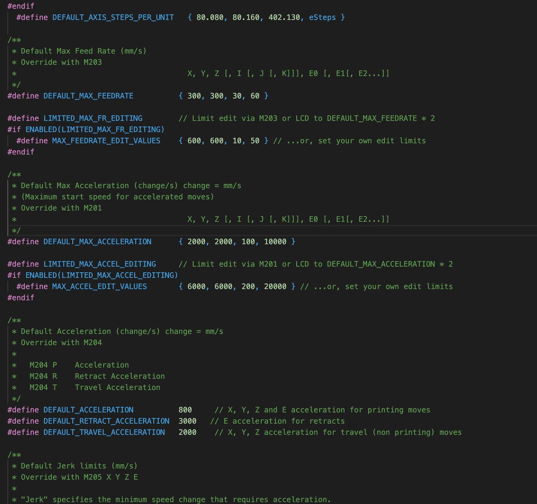

  8. j'ai fait le test avec mes valeurs puis avec les tiennes. Résultat, la plus belle ligne est à 0.10, j'ai donc mis m900 k0.10 en gcode de début, là j'ai lancé un cube, mais j'ai oublié de faire un reset de la machine avant, et je trouve qu'elle va très très vite, je relance un cube après avoir reseté.

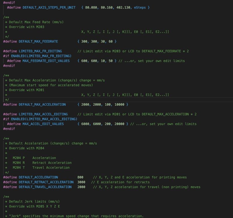

  9. ben je trouve surtout que par rapport aux valeurs des mes autres machines c'est énormes.... Tu me conseilles quoi ? je règle d'abord mon linear advance et je modifie les feedrates après ou l'inverse ?

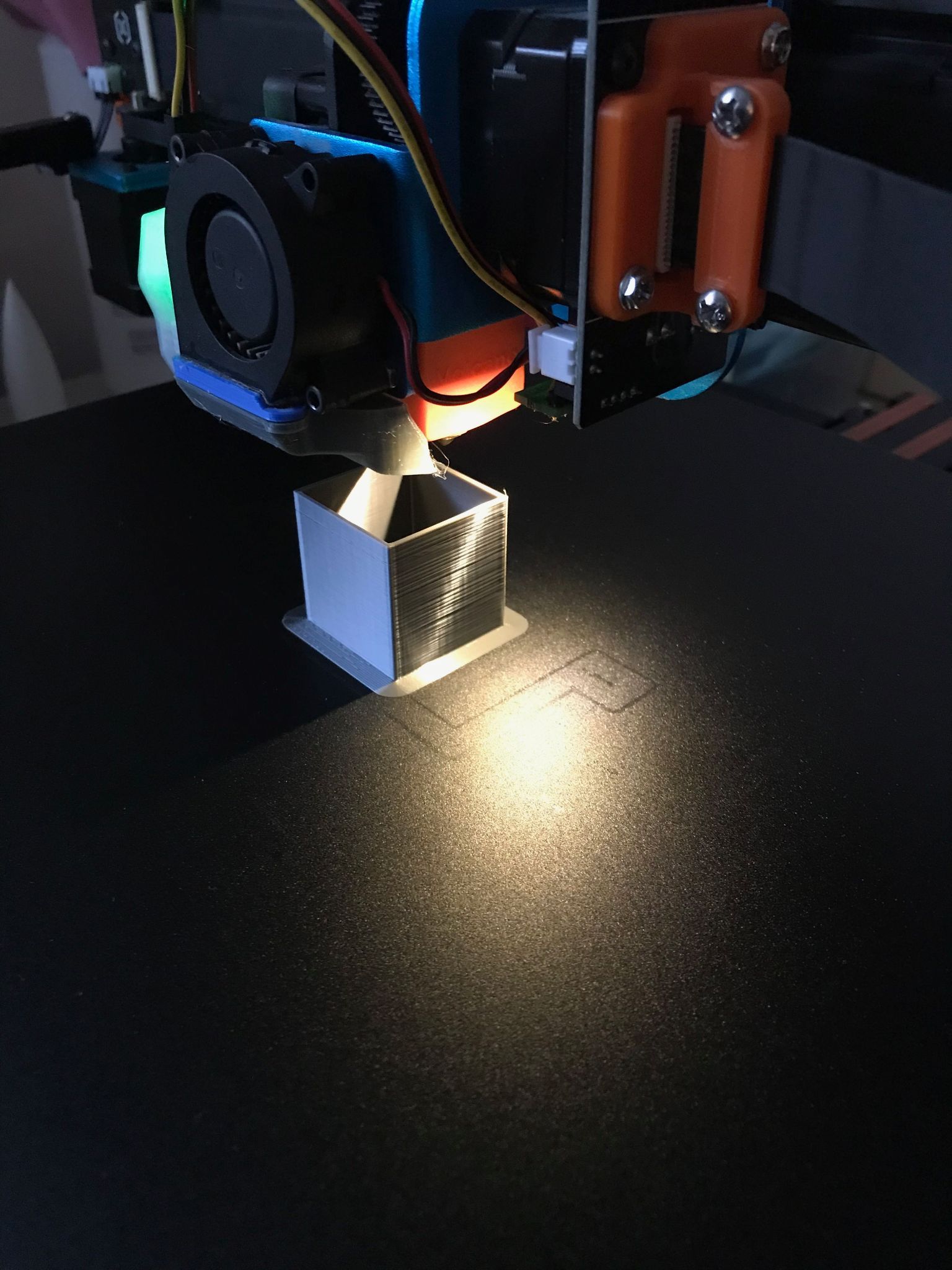

  14. Merci beaucoup. Je suis en train de faire des cubes.... et j'ai toujours ces lignes qui apparaissent sur les parois, et je ne suis pas le seul d'après les dizaines de posts que j'ai pu lire...je ne sais plus quoi faire pour ça, c'est dégueul**** par rapport à ma "copie de ender" que j'ai monté entièrement. J'ai testé avec et sans courroie, avec et sans roulement en haut des vis, avec coupleur fixe, souple et araignée, j'ai repris tout les réglages des galets, refait toutes les calibrations, et c'est toujours là. Là j'ai une paire d'anti back-lash qui viennent d'arriver, mais je ne pense pas que ça va y faire.
  15. Certes, bon je vais laisser comme ça pour le moment. Pourrez tu me donner tes valeurs d'accélération, de feedrate et de jerk que tu as mis dans ton marlin (ou dans ton eeprom) stp ? je voudrais comparer car par rapport à avant le flash elle fait beaucoup trop de claquement et de vibrations. Si tu as des silentblocs en silicone pour le bed, tu as pris quoi comme taille ? J'en ai sur ma creality et je trouve ça formidable et plus "mécanique" que les ressorts. Merci à toi

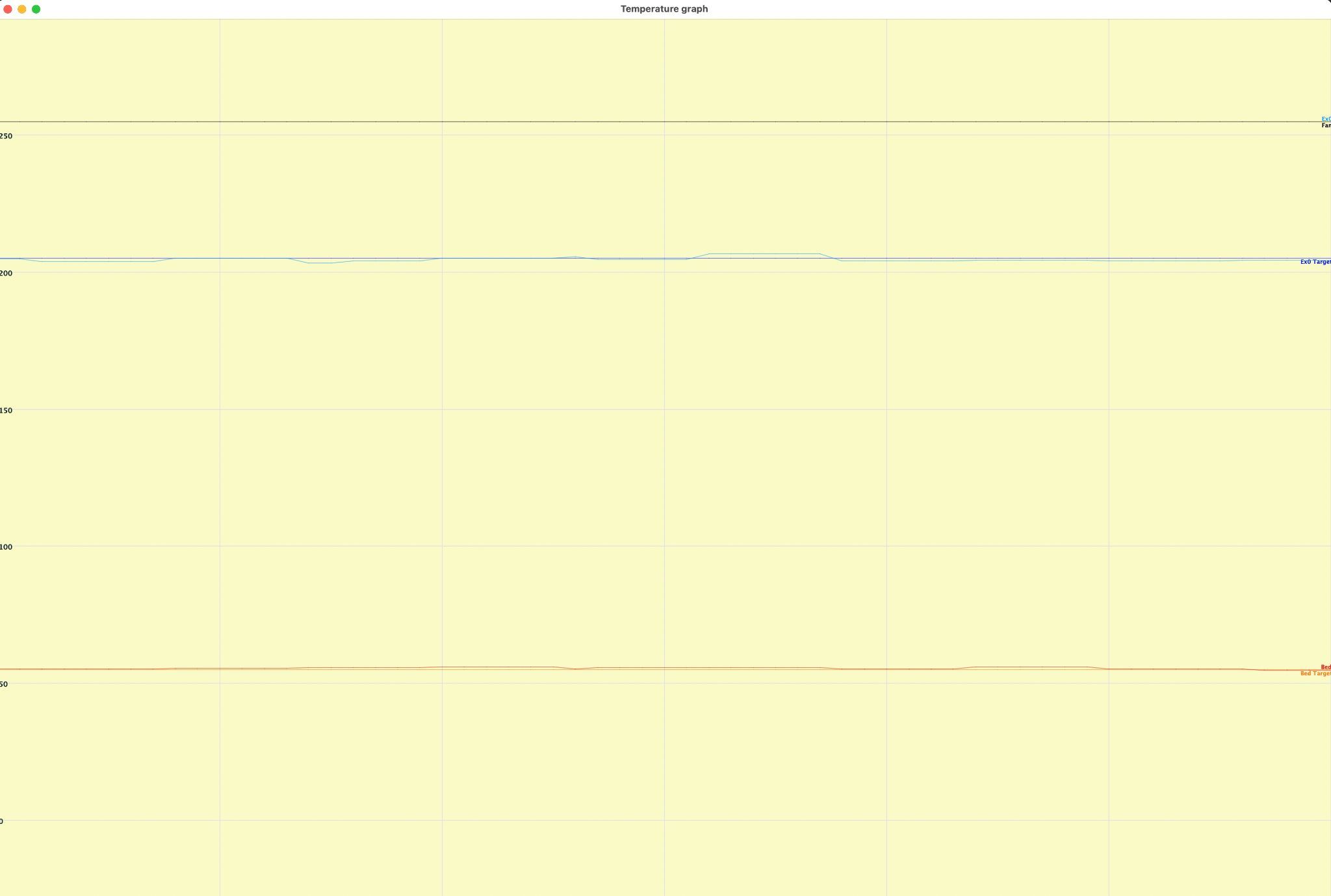

  17. Ouep, apparement il ne faut pas s'inquiéter des lignes jaunes...La première ligne c'est un avertissement pour dire que la deuxième sortie extrudeur sert pour le Z d'après mes recherches. Bref, c'est flashé, et ti vas rire....les températures sont stables......... Je vais quand même mettre les condos que tu m'as conseillé quand ils arriveront pour être tranquille. Par contre depuis le flash, qu'est-ce qu'elle va vite en impression mais qu'est-ce qu'elle "tape" quand elle change de direction ! C'est assez effrayant je dirai... J'ai repris un gcode sur ma clé que j'ai fait en début de semaine pour un cube de calibration, et avant elle imprimait super lentement là elle va à une vitesse..... j'ai pas l'habitude de ça pour elle, je suis peut être dans le faux...je n'en sais rien j'ai pas de comparaison avec une autre bestiole de cette taille. J'ai toujours l'axe du z qui se déplace moins vite d'un côté, j'ai controlé avec un niveau électronique, je le voyais légèrement à l'oeil mais pour être sûr voilà une vidéo plus parlante, en descendant même résultat. Je m'inquiète peut être pour rien, ou je m'habitue trop à la précision avec mes usinage mécaniques....
  18. Oui j'avais vu pour le UART de la gen 1, par contre pas pour le sens....je creuserai tout ça. Dans l'immédiat j'ai compilé un molise pour mes options et la carte en config actuelle, par contre quand je compile j'ai cette avertissement ? ça parle à quelqu'un ?

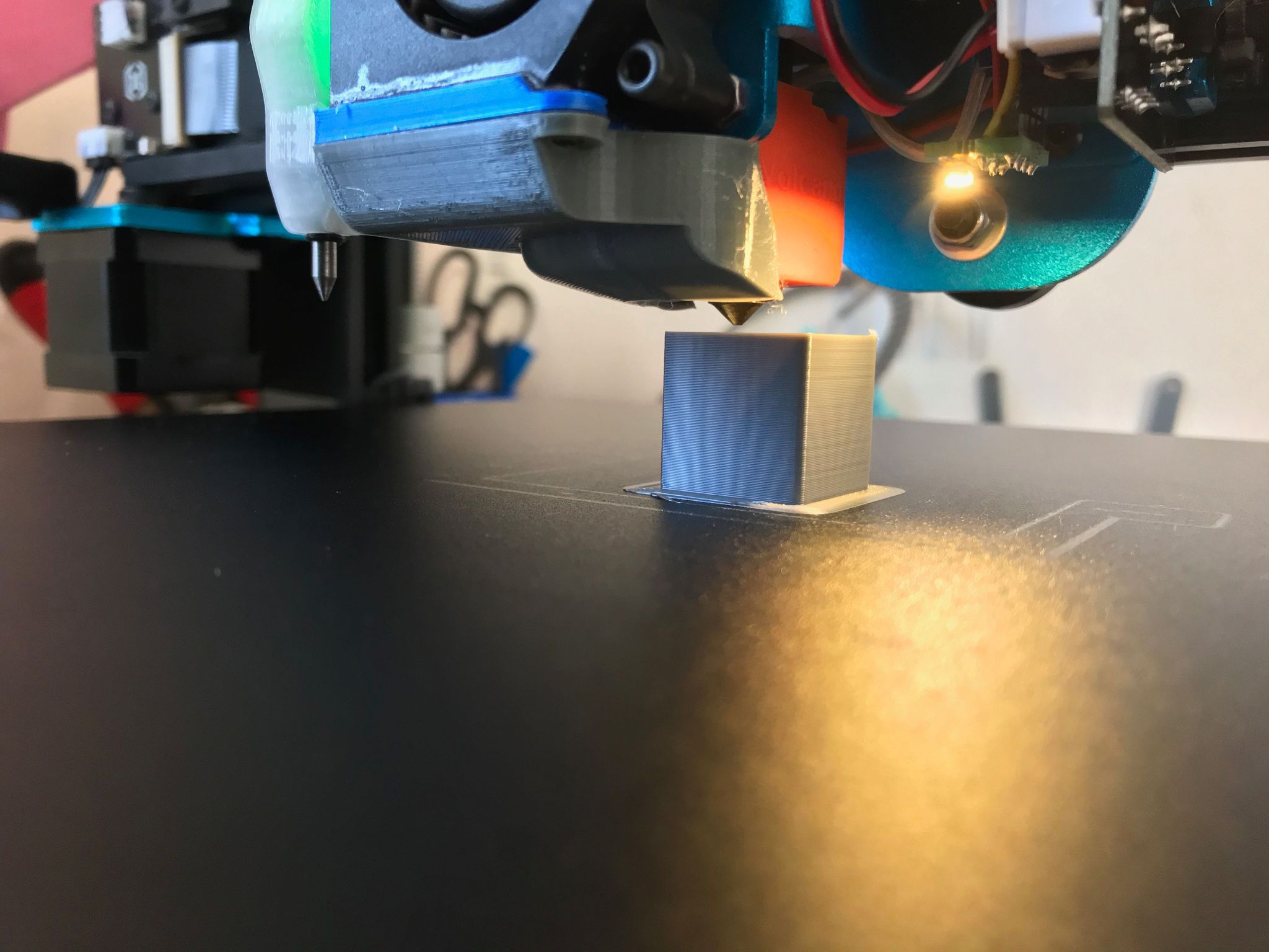

  25. Bonjour à tous. je rencontre de gros soucis depuis une semaine sur la x1, à tel point que seul ma ender 2 et la up! mini tournent pour le moment... J'ai eu petit à petit des lignes ressemblant à du wobble, qui n'en est pas car ce n'est pas lié à l'axe Z. Donc je récapitule la machine vite fait : renforts portique Z, axes Z indépendant, coupleurs araignée, vis trapèze et écrous ok, roulement et excentriques changés et parfaitement réglés, heatbreak full titane triangle lab, heatbloc cuivre plaqué trianglelab, ptfe capricorn, tête nitromax, tl smoother, nappes et platine axe X neuves (cf mon post du problème de nappe qui a chauffée), plateau ok avec un ziflex. J'ai molise dessus, je ne m'en suis jamais plein depuis que j'ai cette imprimante (ce n'est pas moi qui l'ai flashée, achetée ainsi). gcode de démarrage : G34 ; Z align M117 Purge extruder G92 E0 ; reset extruder G29 ; ABL M150 R255 U255 B255 P255 ; allume led blanche hotends G1 Z1.0 F3000 ; move z up little to prevent scratching of surface G1 X2 Y20 Z0.3 F5000.0 ; move to start-line position G1 X2 Y200.0 Z0.3 F1500.0 E15 ; draw 1st line G1 X2 Y200.0 Z0.4 F5000.0 ; move to side a little G1 X2 Y20 Z0.4 F1500.0 E30 ; draw 2nd line G92 E0 ; reset extruder G1 Z1.0 F3000 ; move z up little to prevent scratching of surface M900 K0.2 Après avoir eu de plus en plus de lignes que je croyais être du wobble, j'ai repris toute la partie du Z, testé pas mal de configuration de coupleurs et de filament différents, différents slicers, mais rien n'y fait. Hier, en connectant au mac avec pronterface, je lance un autotune PID, j'ai eu des valeurs qui me paraissaient vraiment bizarres par rapport a ce qu'il y avait dessus , je les sauvegarde, et après c'était vraiment du n'importe quoi....J'ai refait un autre PID depuis pronterface, idem. J'ai fait une vidéo pendant un print du cube artillery pour être plus explicite, désolé pour le cadrage, mais on voit bien que ça déconne à plein tube. Et je pense bien que ce sont ces écarts qui me font apparaitre des lignes latérales sur certaines impressions, pas un problème d'axe Z Je suis désolé mais je ne sais mettre la vidéo dans le bon sens... Donc, aujourd'hui j'ai changé le thermistance dans le heatbloc pour être sûr que ce ne soit pas elle qui me joue des tours... Problème, si je refait un PID depuis pronterface ( M303 E0 S205 C10 ), ça recommence comme dans la vidéo, si je fais un pid autotune depuis l'écran de la X1, ça va un peu mieux mais j'ai de grosses fluctuations quand même : 202-210 pour une consigne à 205, alors que quand j'ai eu la X1 c'était parfaitement stable, même après avoir changé le heatbloc et le heatbreak et avoir refait un PID. Ce n'est pas flagrant sur le screen de pronterface, et je n'ai rien d'autre pour mesurer en temps réel, si vous avez une combine de plus précis et rapide je suis preneur Donc, est-ce que je suis victime du défaut des carte mères sur le 5V et je dois mettre un condensateur pour résoudre ce problème ? J'ai fait des recherches et pas mal de personnes ont rencontré ce problème sur certaines cartes mère apparement. Si le condensateur ne résoud rien, carte mère à remplacer ? Merci à vous. Pierre.
