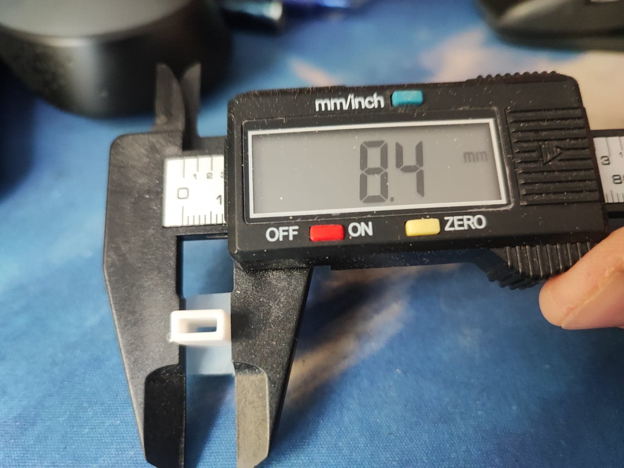

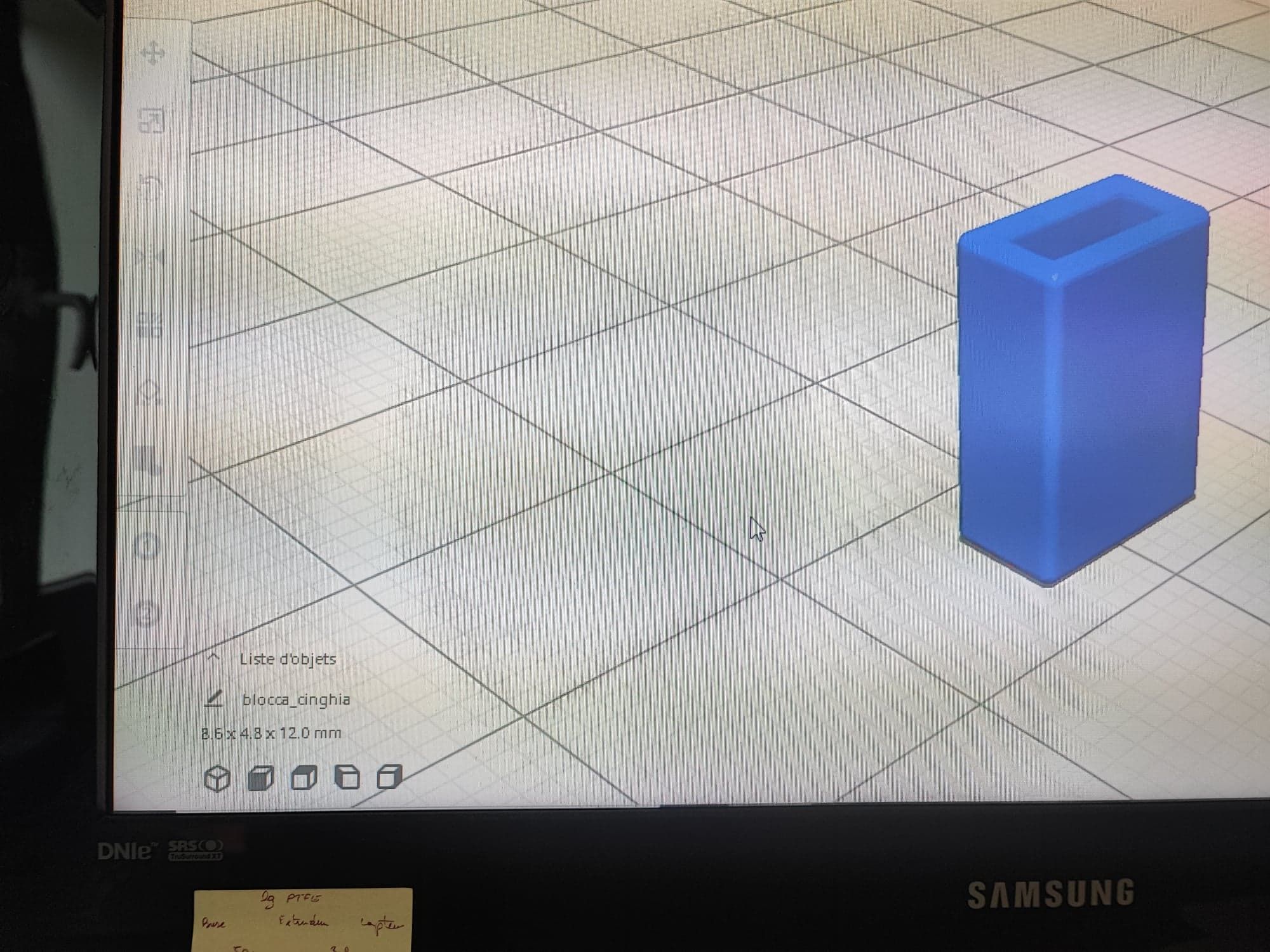

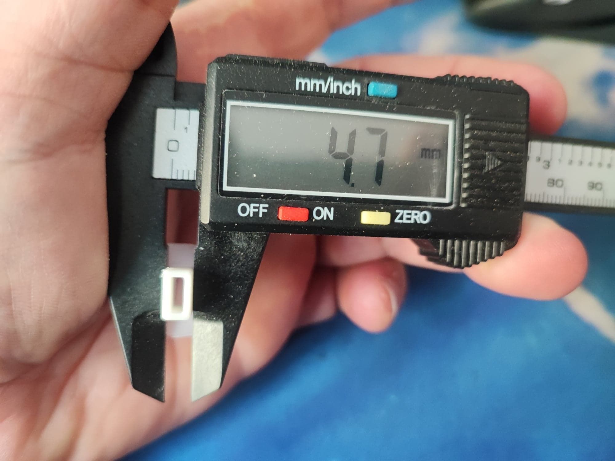

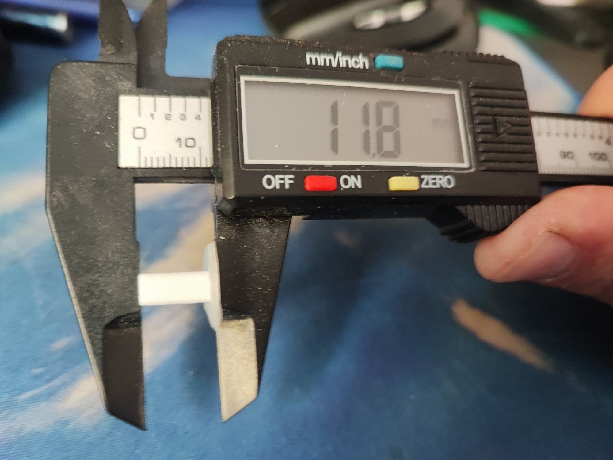

  17. Sinon avant de me lancer dans des grands remaniement de fichier, j'ai essayé d'imprimer un fichier existant sur mon ordi et je me dit que meme si ce n'est pas parfait, c'est pas trop trop mal au niveau des dimensions par rapport au dessin : Dimensions du plan : 12 * 8.6 * 4.8mm --> Dimensions imprimées : 11.8 * 8.4 * 4.7mm Je pense que c'est pas trop mal, même si ce n'est pas parfait Peut être que je devrais tester sur une pièce plus grande pour voir si le défaut est proportionnel, mais je ne pense pas

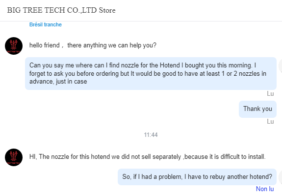

  18. le 1er truc que je vais faire quand elle va arriver, c'est de fabriquer cette clé à ergots pour pouvoir la démonter si ca se bouche
  19. Je me demande quand même où est la difficulté pour aller visser une buse, la clé? Je fabrique une clé avec 3 picots et ca se visse et se dévisse après.... En effet, je demanderai à d'autres comment trouver ces buses
  20. Salut Yellow, Zut! je viens de commander..... Je m'étais posé la question et je n'arrivais pas trop a trouver la buse plate, mais j'ai trouvé des buses MK8 sur Ali. Du coup, je me suis dit peu importe la forme tant que le pas de vis est ok! Y'aura juste à régler le Z offset, non? J'espère que je ne serai pas embêté plus que ça Il faudrait que j'envoie un mail au vendeur pour des buses supplémentaires, peut être Bon ben..... Y a plus qu'à espérer que je ne sois pas emm... avec
