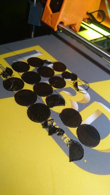

  3. On a dû tomber sur la même personne... :p. Merci bien, il semblerait que j'ai résolut mon problème, le soucis ne venait pas de la dagoma, mais du PLA lv3d qui absorbe l'humidité. Niveau première couche c'est pas encore super mais sa passe, température à 215. Je vais acheter une bobine d'une autre marque pour tester. Bon week-end
  4. Oui j'ai bien essayé pense tu, le vendeur de chez lv3d m'avais conseillé le vinaigre blanc aussi. Mais j'ai plutôt l'impression que c'est les paramètres ambiant de ma pièce qui influe sur ça. J'ai monté la température à 215 au lieux de 205, sa parrait mieux. Merci
  5. Merci du conseil J'ai trois bobine neuve, c'est dommage ^^. Mais je penserai à essayer de changer de marque. Je viens de monter la température de 10 degrés et sa semble y aller. Sa semblait fonctionner pas trop mal hier, mais depuis hier soir aucune accroche possible au buildtak, le filament, roule, et se colle sur la buse. Une fois un soucis réglé, un autre apparait. C'est fatiguant... ^^

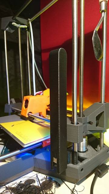

  15. Sa fais un peu beaucoup quand même... ^^ Le palpeur s'allume bien, et lorsqu'il viens palper en bas à droite, le pâte anti wobble descend jusqu'en bas et bloque tout. ( photo ) Je ne vois pas trop comment faire une courbe sur pronterface, je vais me pencher la dessus. Non je n'ai pas de buse de rechange, il y a bien un claquement de l'extrudeur lorsque sa boure. Mais j'ai un autre soucis à régler avant du coup, je ne peut même plus faire mes rond de calibrage... Je vais veiller à bien utiliser la fonction edit, sorry. Merci

  23. Maintenant que mon extrudeur ne claque plus, le filament n'a aucune accroche sur la table et se met en boule au niveau de la buse...

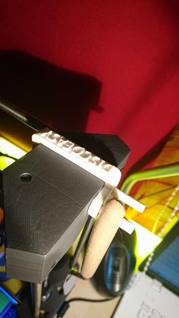

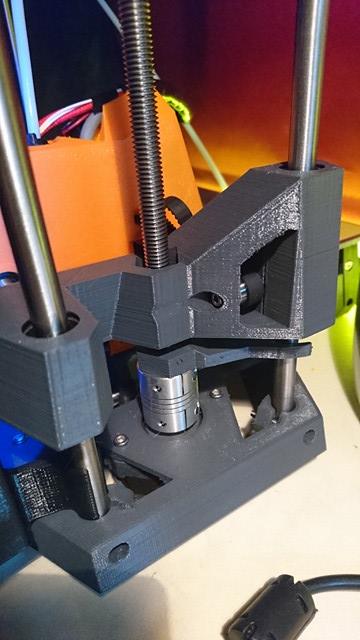

  24. En y réfléchissant je pense avoir trouvé le problème,mon tube ptfe ne s'enfonce pas jusqu'au bout du raccord pneumatiques au dessus de la tête, ce qui crée la déformation de la dernière photo et du coup fait claquer l'extrudeur puisqu'il ne peut plus envoyer le filament. Plausible?
  25. Du tout, comme on peut le voir sur les photos que j'ai postés. Je vais redémonter demain et bien étudier le truc, mais il me semble bien y avoir fait attention ce matin. Serait-il possible que cela soit en rapport avec la température de chauffe? Merci merci
