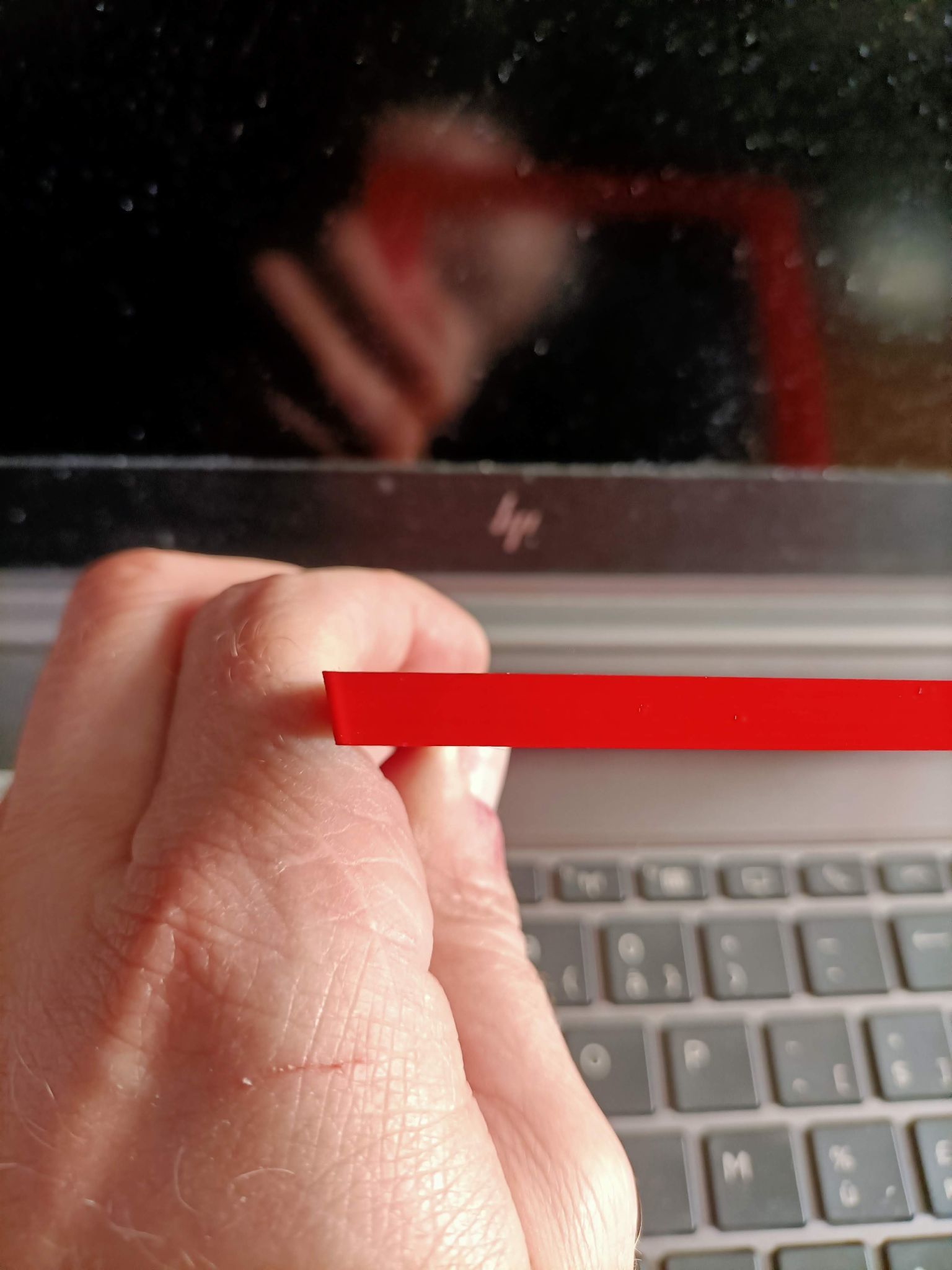

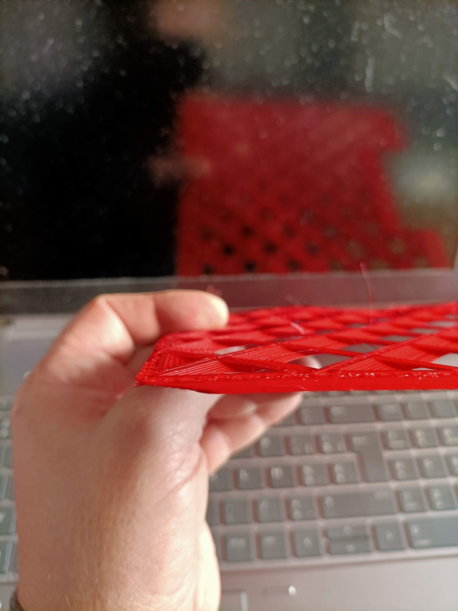

  1. Problème RESOLU, J'ai fixé correctement les 2 coupleurs de chaque coté du moteur Y, il y avait un léger glissement. Merci de votre aide Merci fran6p
  2. Hier j'ai interverti les cables de mon axe X et Y (moteur + fin de course), et le soucis est toujours sur l'axe Y de l'imprimante (piloté par le driver X de la carte). Donc le soucis n'est pas sur la carte, il est soit moteur soit mécanique. je viens de commander un nouveau moteur pour faire le test. Je refais un test en détendant complètement les courroies et un deuxième test en diminuant les accelerations. Merci de vos conseils , je vous tiens au courant
  3. Merci Icare ce qui me semble bizarre c'est que le decalage entre les couche est régulier, j'ai utilisé Cura et Prusa et j'ai le meme soucis, Si c'était un point dur, le décallage serait aléatoire et dans les 2 sens.
  4. Bonjour, j'ai une nouvelle imprimante ender 5 plus, après avoir fait les règlages, j'ai fait ma première impression. Quand je regarde l'impression, il y a un décalage en Y entre chaque couche, plus la surface de la pièce est grande et plus le décalage entre les couches est grand. Auriez vous une idée de la raison du problème?
