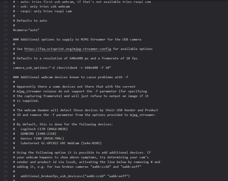

  20. Oui en effet elle a un Autofocus, je viens d'essayer avec une focus manuel, mais le temps de décalage est juste horrible on est presque sur du 2 FPS ^^' Que veut tu dire par des macros [include] ? Est-ce que ça fonctionne mieux que juste le fais de mettre un M600 sur la layer sélectionnée ?
