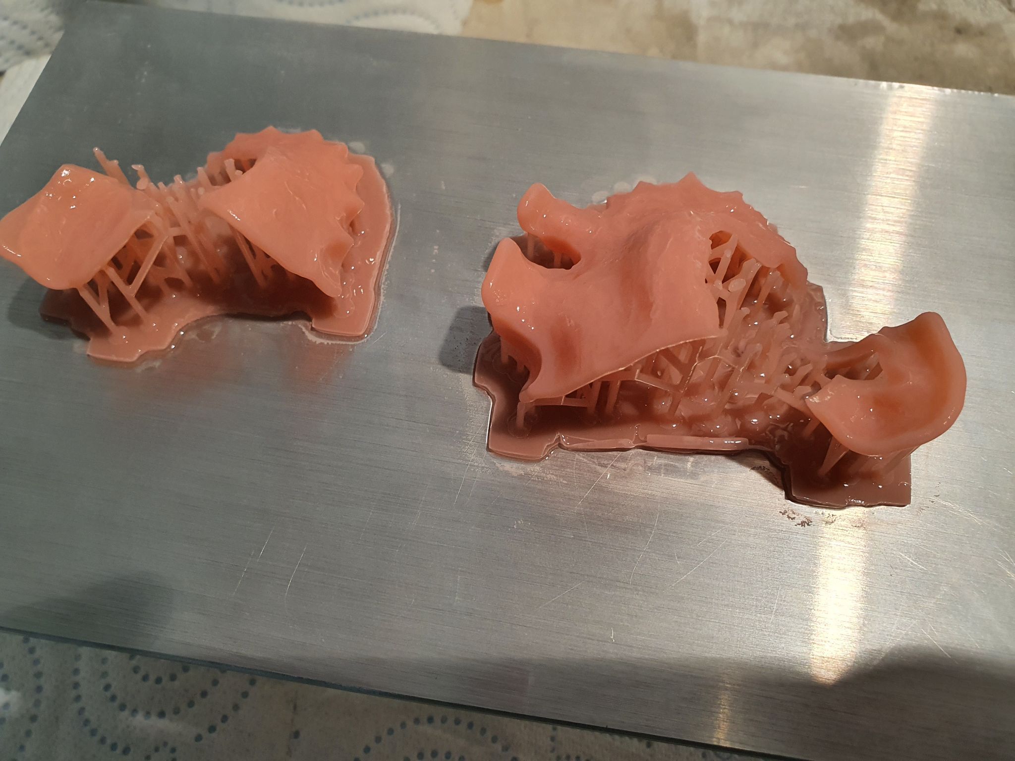

  4. Bonjour, J'essaye une nouvelle résine pour imprimer avec la Photon Mono X, sans succès jusque là, j'ai essayé différent temps d'expositions de 1.5 à 2.5 , mais le même problème survient, la pièce imprimée est incomplète (Base et support imprimés). Si vous avez des idées, je suis preneur ! Merci !

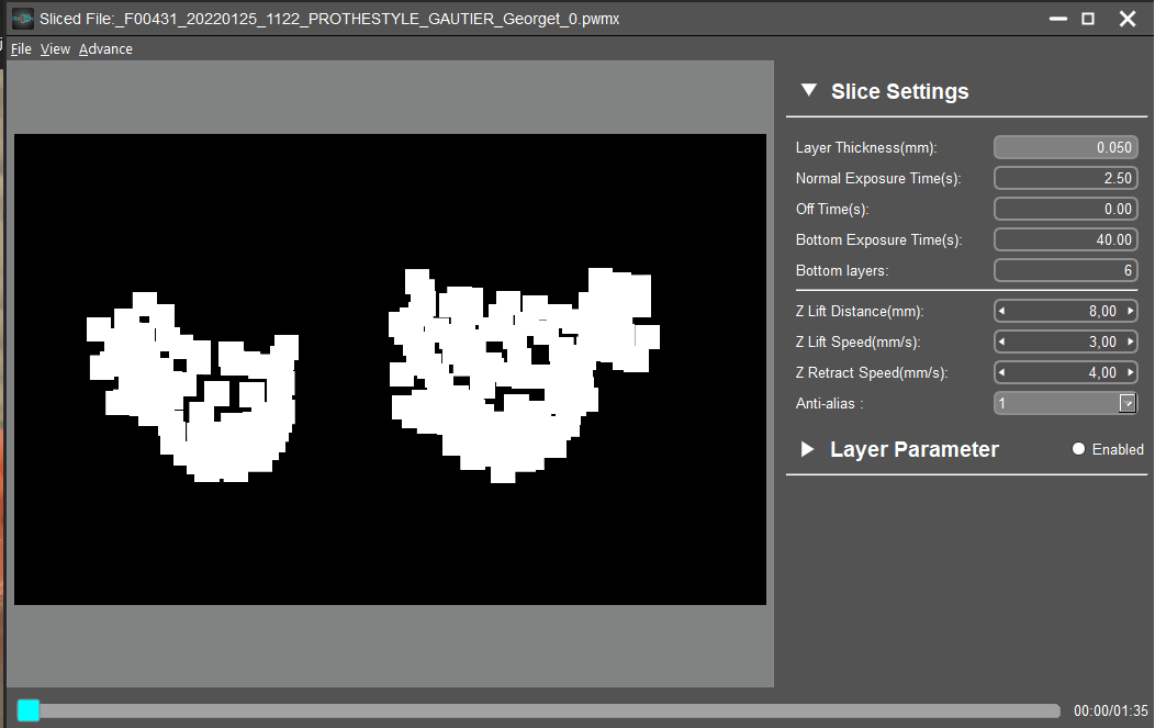

  5. Voici ce que le logiciel détecte comme anomalies sur le fichier "sliced" en question. Il a l'air plutôt de s'agir de petites zones qui ne seraient pas imprimées plutôt qu'une "double" impression de la pièce non ?!
  6. Bonjour, Il s'agit d'un fichier modélisé et non d'un fichier scanner, le fichier STL en lui même n'est pas doublé, il s'agit bien d'un soucis lors de l'impression avec la Photo Mono X sur certaines impressions. Je pourrais par exemple reprendre le même fichier STL et l'imprimer juste après et cela va fonctionner. Ce logicel permet de scanner le fichier STL en lui même ou le fichier "sliced" ? Merci.
  7. Effectivement ce que vous voyez est bien la qualité de la pièce et non de la photo ! Je regarde toujours ce qu'affiche l'écran mais dans certains cas il est difficile de se rendre compte, il me semble que sur l'une de mes impressions ou il y a eu ce problème (Et sur une pièce ou je pouvais me rendre compte du doublon ou non) la pièce semblait normal. Je vais bien regarder à chaque impression jusqu'à ce que je rencontre ce problème à nouveau. Je viens de recevoir ma deuxième Photon Mono X, dans le cas d'un futur loupé j'essayerai de réimprimer le même fichier sur la nouvelle imprimante our identifier s'il s'agit d'un problème d'imprimante ou de software ! Merci pour vos réponses !
  8. Merci, Je vais essayer Chitubox qui permet notamment de visualiser le tranchage bien plus facilement ! En quoi la clé USB peut-elle être un problème dans le transfert de fichier sur l'imprimante ?

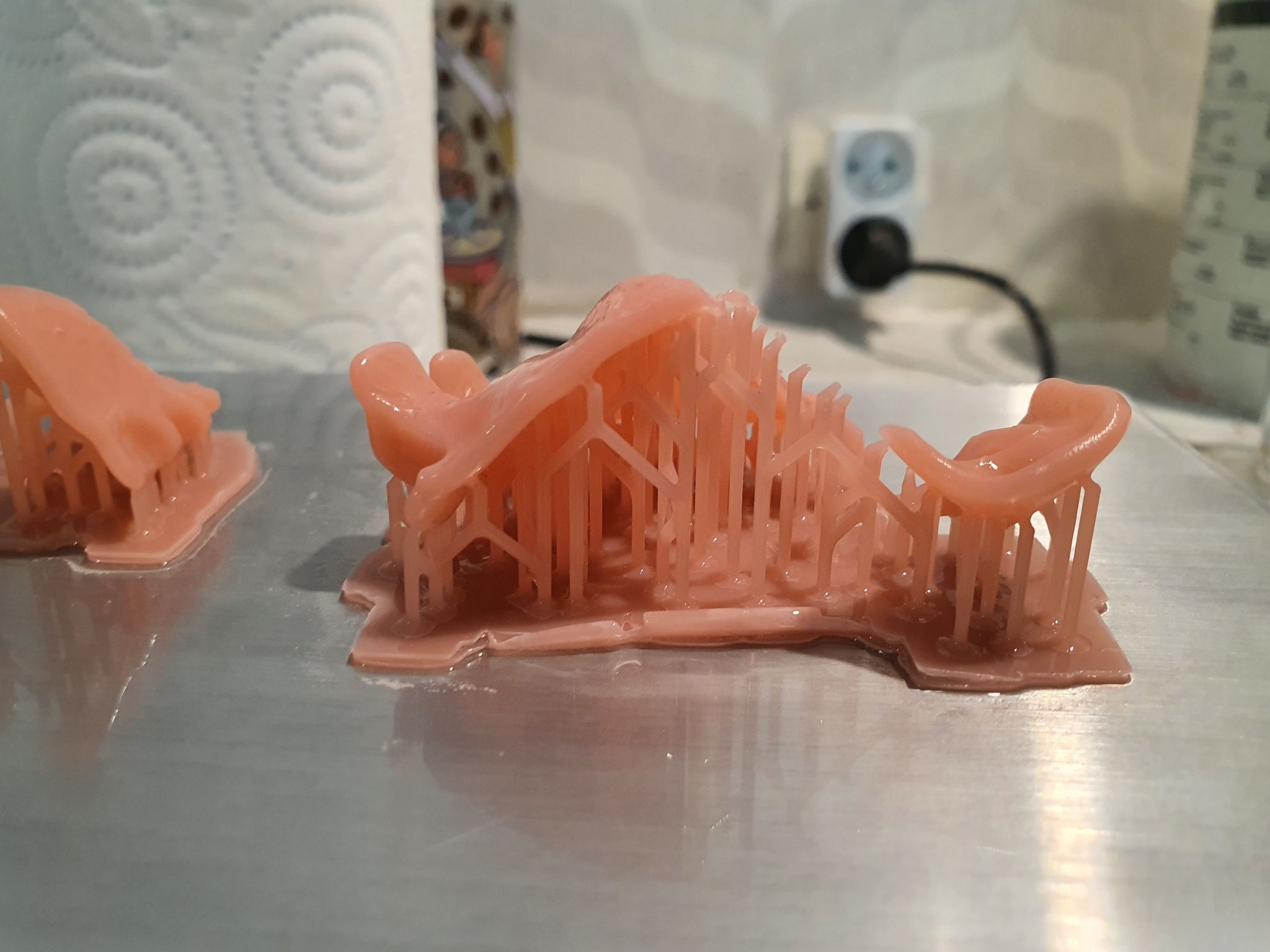

  9. Je ne suis pas tout à fait au point sur le vocabulaire de l'impression 3D ! Quand tu parles du tranchage tu parles du fichier "sliced" ou l'on peut voir couche par couche l'impression ? Je t'avouerai qu'en regardant j'ai du mal à me rendre compte par rapport à la forme de ma pièce s'il y a effectivement cette "double impression" à ce niveau. Je n'utilise que ce logiciel oui. Je peux essayer de changer de clef USB avec un plus large échantillon d'impression. Je viens de finir une nouvelle impression qui s'est passée sans aucun soucis. Quand j'ai ce problème d'impression, les pièces sont en général "bien" imprimées si ce n'est que la pièce se retrouve doublée, le film FEP est bien propre etc, Je remarque qu'il y a un peu de noir sur l'axe rotatif métallique (de l'huile), peut être faut-il que je nettoie et que je remette un peu d'huile ?
  10. Bonjour, Je dispose d'une Anycubic PHOTON MONO X, j'utilise leur résine Grise ainsi que leur logiciel Photon Workshop avec les paramètres de cette résine. Voilà depuis peu, j'ai des problèmes d'impressions qui apparaissent régulièrement (Mais pas à toutes les impressions) et je ne comprends pas de qui cela peu venir, ma pièce s'imprime en "double" légèrement décalée et ce retrouve "fusionnée", voici une photo qui parlera d'elle même pour l'explication. Est ce un problème courant ? Auriez vous une piste pour régler ce problème ? Le film FEP a été changé récemment (ce problème a commencé à apparaître juste avant le changement) Toutes les pièces sur le plateau ont la même chose. Merci d'avance !
