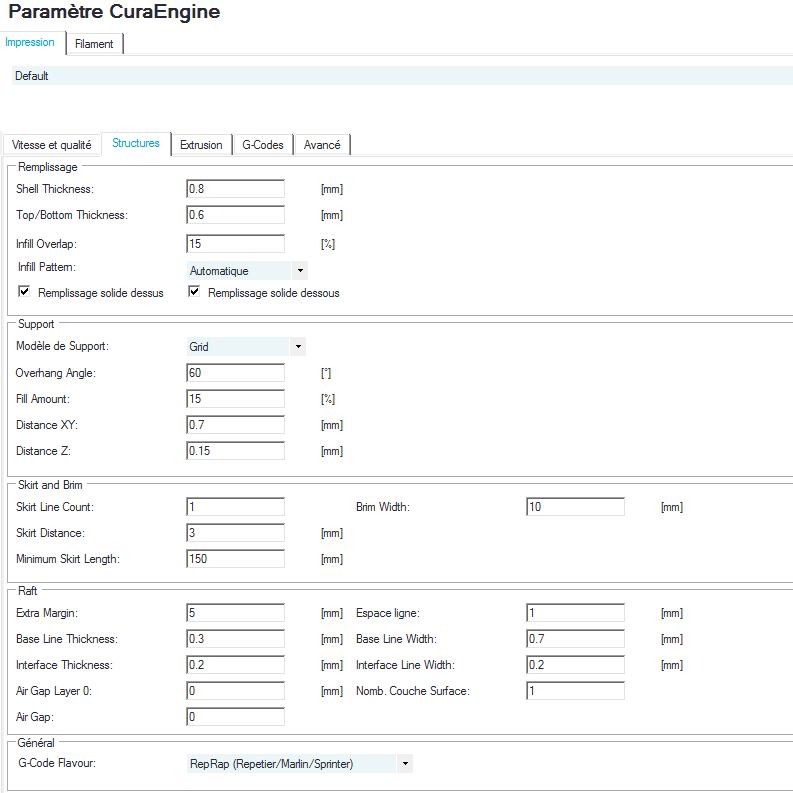

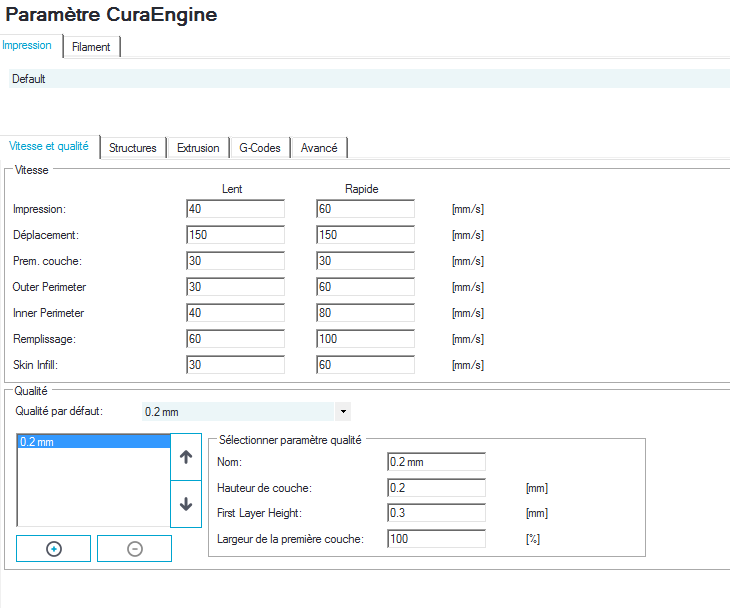

  2. première impression beaucoup mieux réussi ! (voir photo 1) mais pas mal de soucis, notamment au vue de la structure interne, qui du coup doit empêcher la dernière couche de bien se former pour refermer le cube on a également des soucis au niveau de l'angle du cube voir (photo 2 et 2bis) la base est peut etre un peu trop "aéré" (voir photo 3) sinon le cube ne fais pas 20x20x20 mm mais 19,5x19,5x20 (je ne sais pas si c'est grave ou non x)

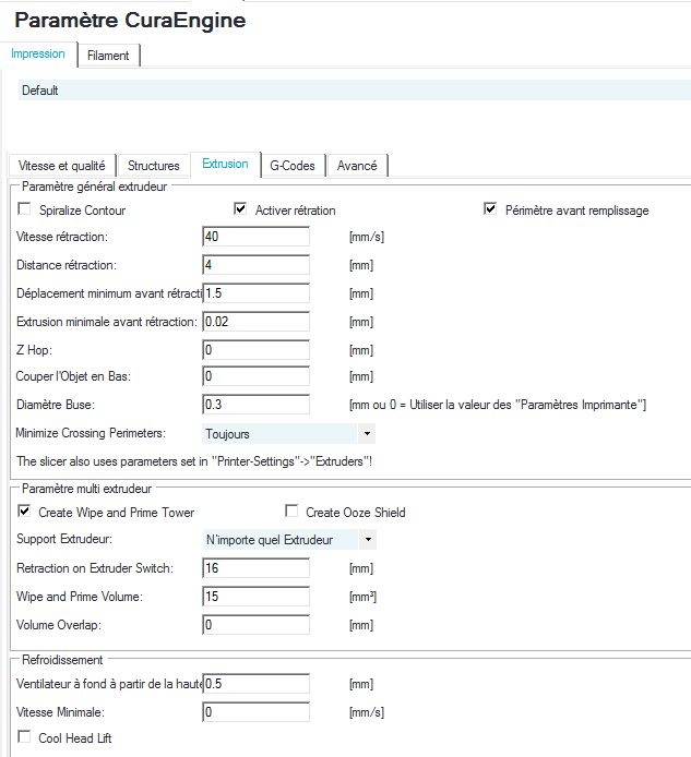

  21. même si je change ces paramètre ca n'explique pas que j'ai des "billes" de pla puis des "fils tirés", "billes " de pla puis "fils tirés" etc

  23. pour la réimpression, toujours un problème de débit lundi je vais m'acheter un multimètre pour modifier le potentiomètre du driver, si ca ne change rien je vais commander une nouvelle buse et l'extrudeur en métal (parce qu'il y a un problème avec c'est sur, et l'extrudeur pour être sur que le problème ne vient pas de la)
  24. alors voila pour les onglets
