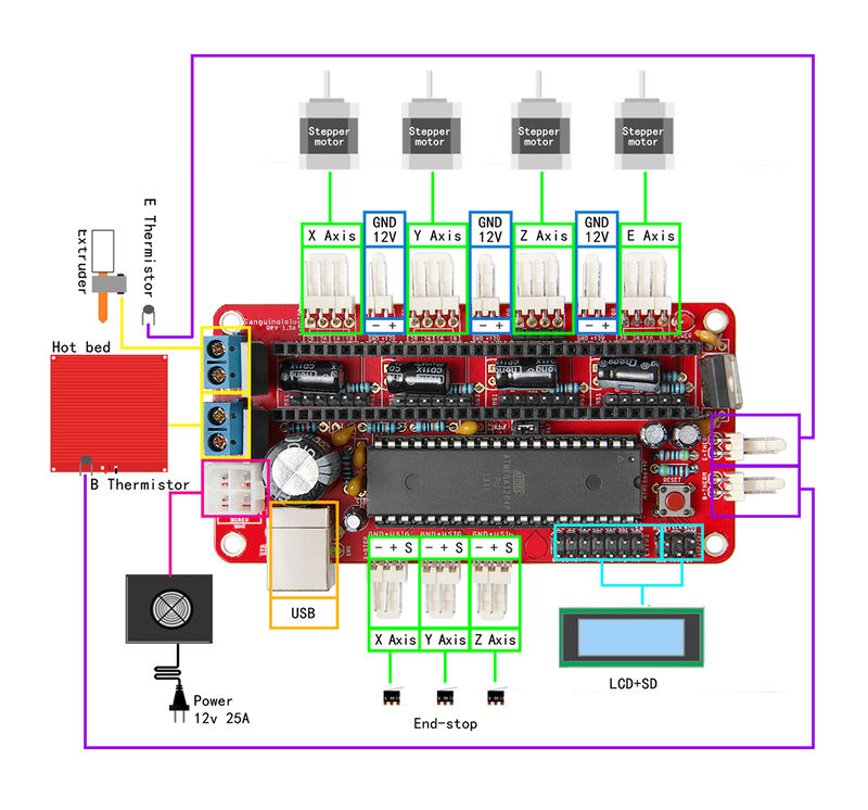

  3. voila comment est connecter mon imprimante avec les different périphériques

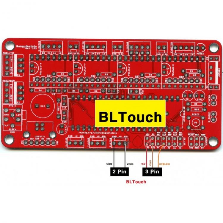

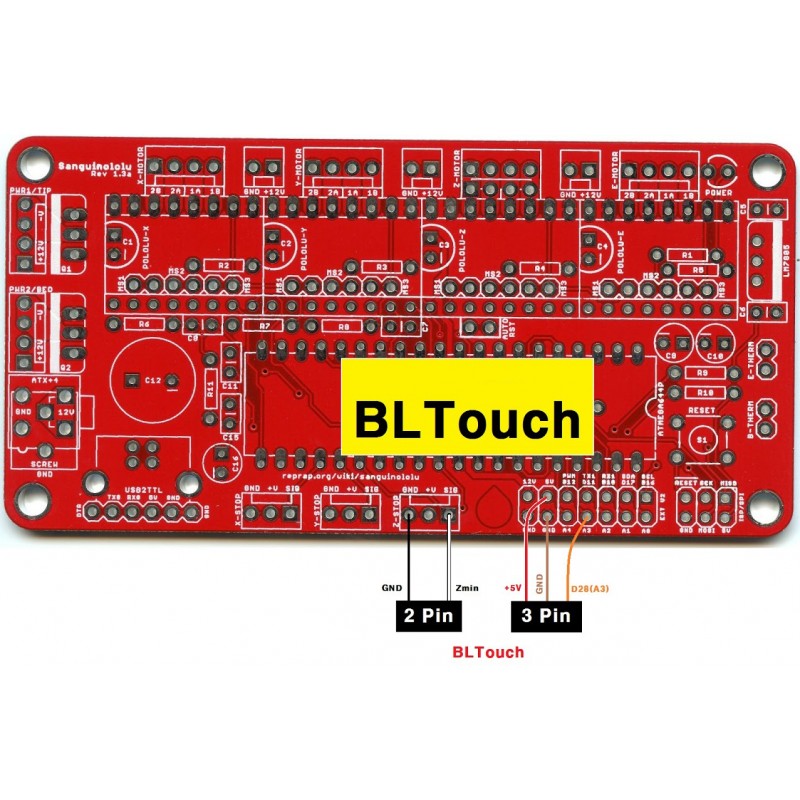

  4. un capteur du style bl touche ou servo moteur , quand je me renseigne , apparament il doit etre connecter comme cecile souci , c'est que a la place du pin 3 j ai mon ecran lcd .
  5. bonjours a tous , quelqu'un a t'il deja réussi a mettre un capteur par contact sur une imprimante geeetech alu avec carte sanguinololu rev 1.3a , tout en gardant sont ecran lcd .
  6. et voici le lien ou il parle de soudure sur lcd mais vu mon anglaiset mon niveau electronique je suit pas tout . http://www.thingiverse.com/thing:790758
  7. sur le bltouch il y a deux broche , une brancher sur le end stop z et l autre sur une des connection a la place du lcd si je dit pas de betise .
  8. oui mais dans cet hypothèse j ai le palpeur mais plus d ecran lcd , j ai vu des image des personne qui aurai souder les connection sur le connecteur du lcd et l autre brancher a la place du end stop z .
  9. bonjour a tous , j ai une prusa i3 geeetech aluminium avec une carte sanguinololu rev 1.3a et j ai commencer a faire quelque impression quil sont pas trop mal , quelque petit defaut , mais je pense que sa va s'améliorer avec le temps et l'experience . le seule truc qui m'agace et c'est peut de le dire c'est le reglage de mon plateau chauffant , pour le moment je le regle au mieux , mais j'ai toujours une diagonale qui est plus haut ou plus basse que l'autre , en plus vu que je doit re-régler et que je passe du temps , je me suis dit que mettre un bl touch ou 3d touch , réglerait mon soucis , mais la autre probleme , le bl touch a premiere vu se connecte sur ma carte au niveau des connection de mon lcd , moi je voudrais garder mon ecran car je le trouve super pratique , si quelqu'un pouvait m'indiquer la marche a suivre . encore merci .
