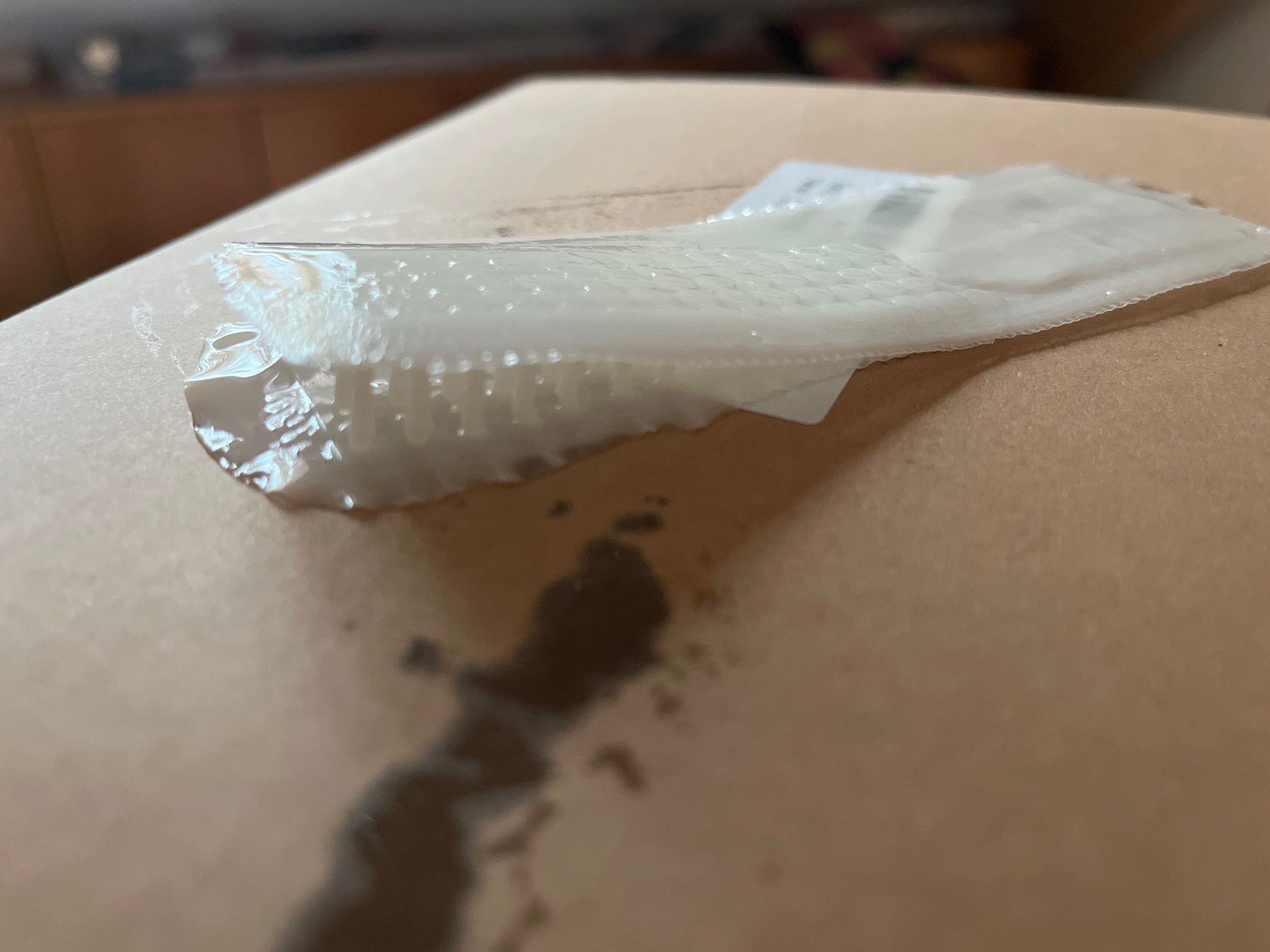

  1. bon je capitule meme avec de la resine neuve, recalibrartion du plateau et en faisant attention aux paramètres toujours le meme soucis probleme d'imprimante ? le plateau se lève trop vite et décolle le l'objet ? a chaque je dois tout décoller du bac de resine ..... vice caché de cette imprimante ou j'ai vraiment pas de chance ...
  2. Jlou59
    help sur une Nobel 1.0
    Actuellement la resine livrée avec l’imprimante rien ne se fixe au plateau d’impression et voila les resultats que j’obtiens dans la cuve de resine …..
  3. Bonjour a tous voila je viens d'acquérir une Nobel 1.0 et ... impossible de réaliser une impression ... je m'explique, apres utilisation du logiciel YXZ ware nobel pour la decoupe du fichier, je lance une impression, et a chaque fois le meme probleme , a savoir, a la fin de l'impression je retrouve un magma de résine polymérisée dans mon bac de résine ....avec juste le debut de l'impression puis tout semble tenir sur 2 ou 3 mm donc manifestement l'objet se détache "rapidement" de la plaque a quoi cela pourrait etre du ? comment y remédier ? merci d'aider un grand débutant
