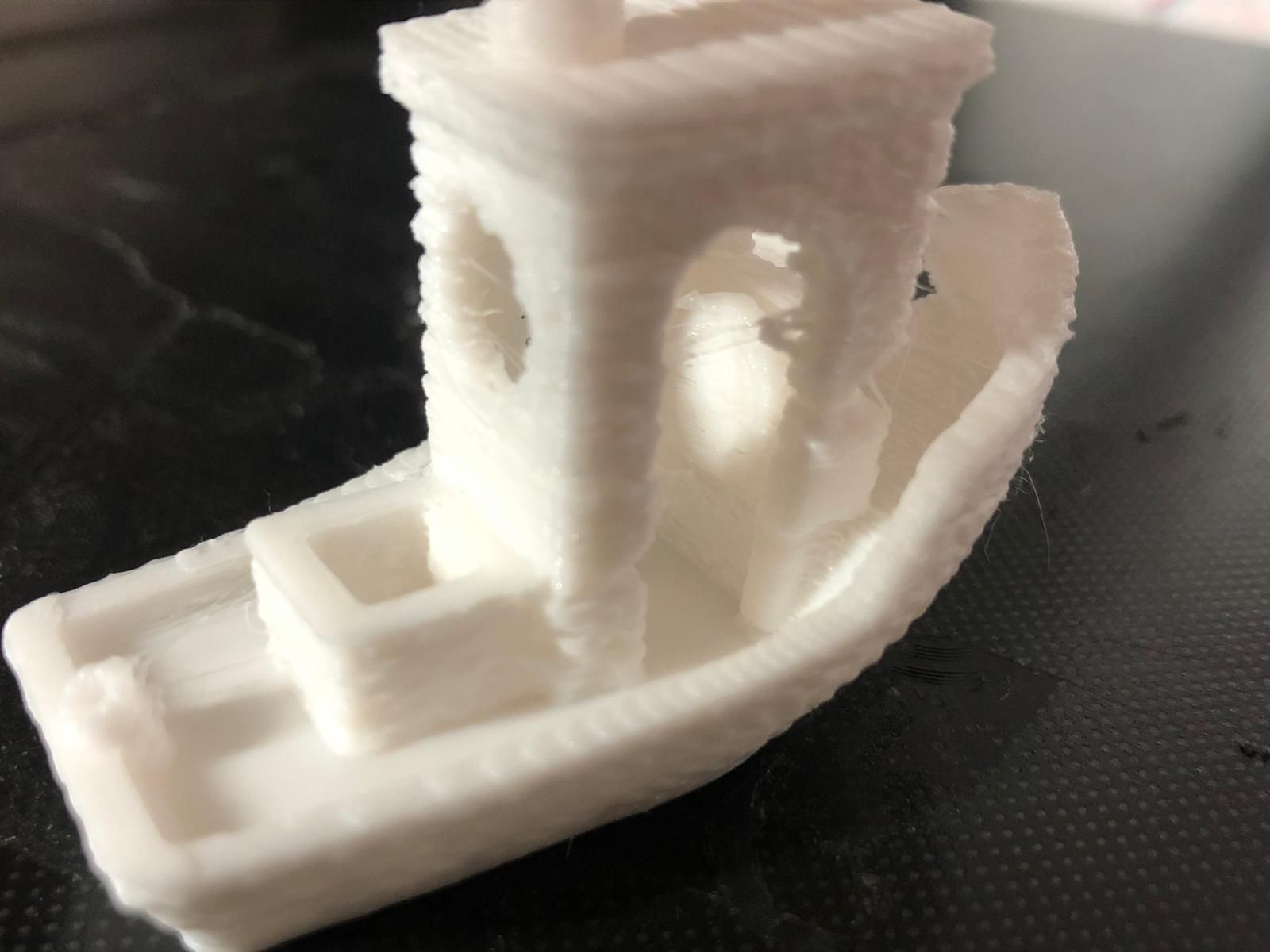

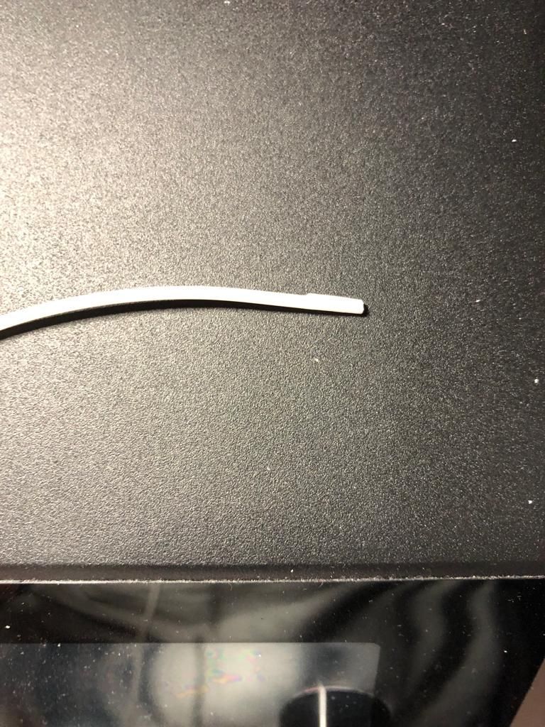

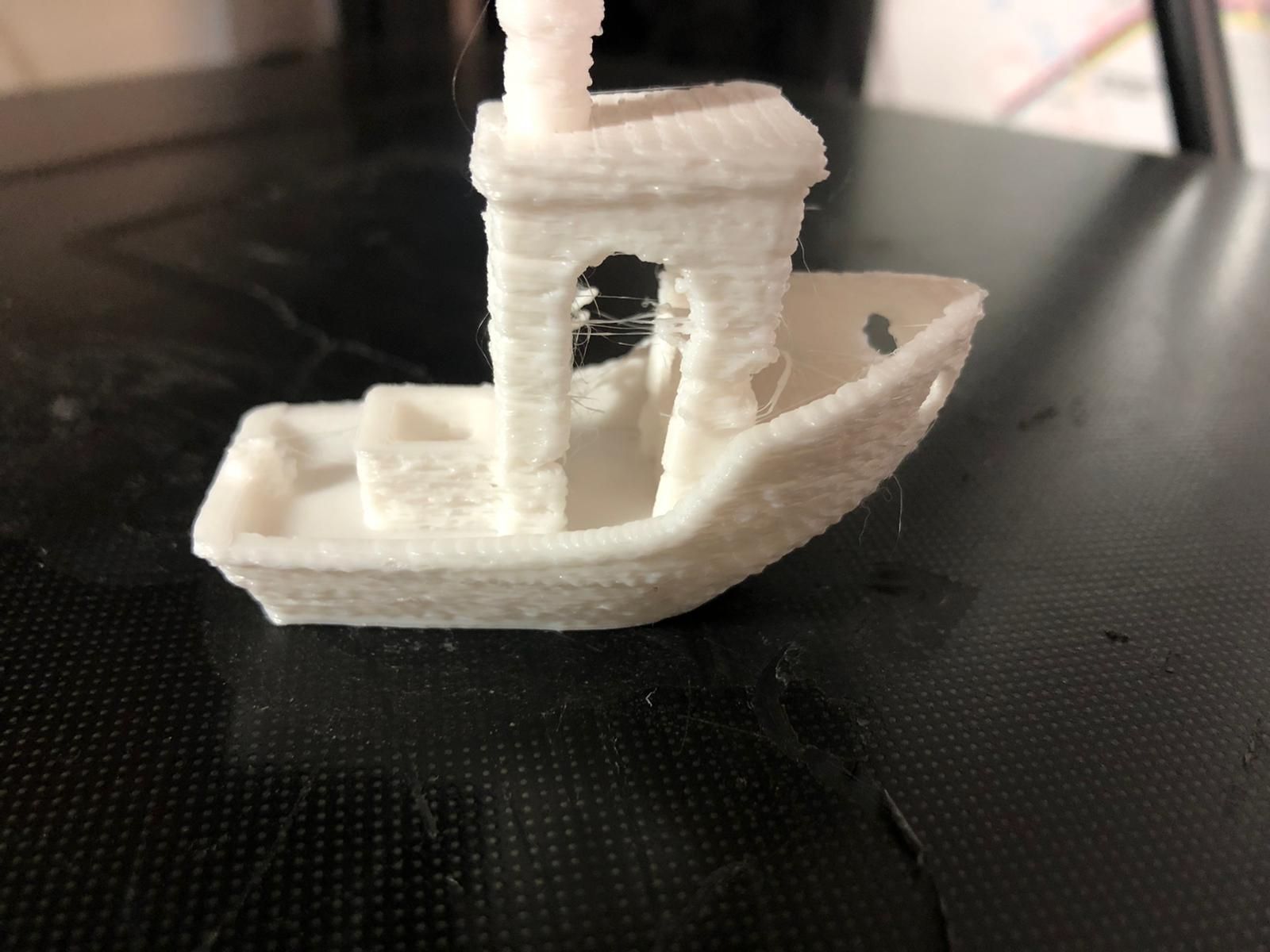

  3. Bonjour à tous, Merci de vos réponses. Suite à celle-ci j'ai essayé avec une reste de filament qu'il me restait et l'impression s'est bien passé. J'en ai donc conclue que le filament blanc avait un problème. Je l'ai séché au four à 45 C° pendant 2h30 min. J'ai réessayer d'imprimer le début se passe relativement bien mais au bout de la 10ème minute, le filament se rebouche au niveau du dissipateur. Le programme est strictement le même donc pas un problème de programme. Avez-vous donc une solution pour cela car le problème vient donc du filament Merci d'avance Comme vous le voyez, le filament grossi s'élargi et se bloque au niveau du tube ptef et du dissipateur au dessus du dissipateur.

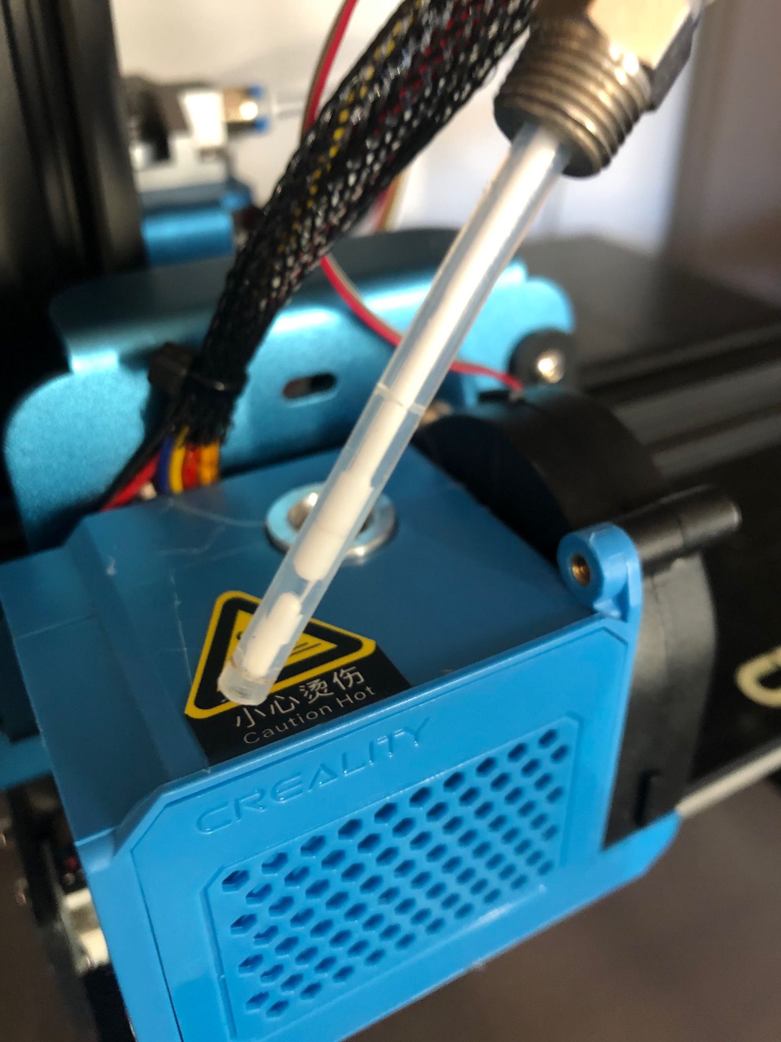

  4. Bonjour à tous, Je reviens vers vous car j’ai encore un problème d’impression. Cette fois-ci du filament est bloqué dans le tube ptef au niveau du dissipateur thermique. Je pensé au début à un problème d’extrusion mais j’ai tout démonté et ras. Au niveau de la buse tout va bien rien bouché, buse changée … J’ai aussi vu que cela pouvait être lié au refroidissement mais tout va bien les ventilateurs vont bien et ont un bon flux ?? Devrais-je changer ou faire autre chose Je vous mets en pièce jointe une photo du tube J’ai oublié d’autre précision lors que je débouche le tube que je mets le refroidissement et la buse à chauffer tout se passe bien. Je teste l’extrudeur et le filament s’extrude parfaitement mais dès que je lance mon test. Le filament se bouche malgré le refroidissement au max constamment. Merci d’avance de votre réponse.

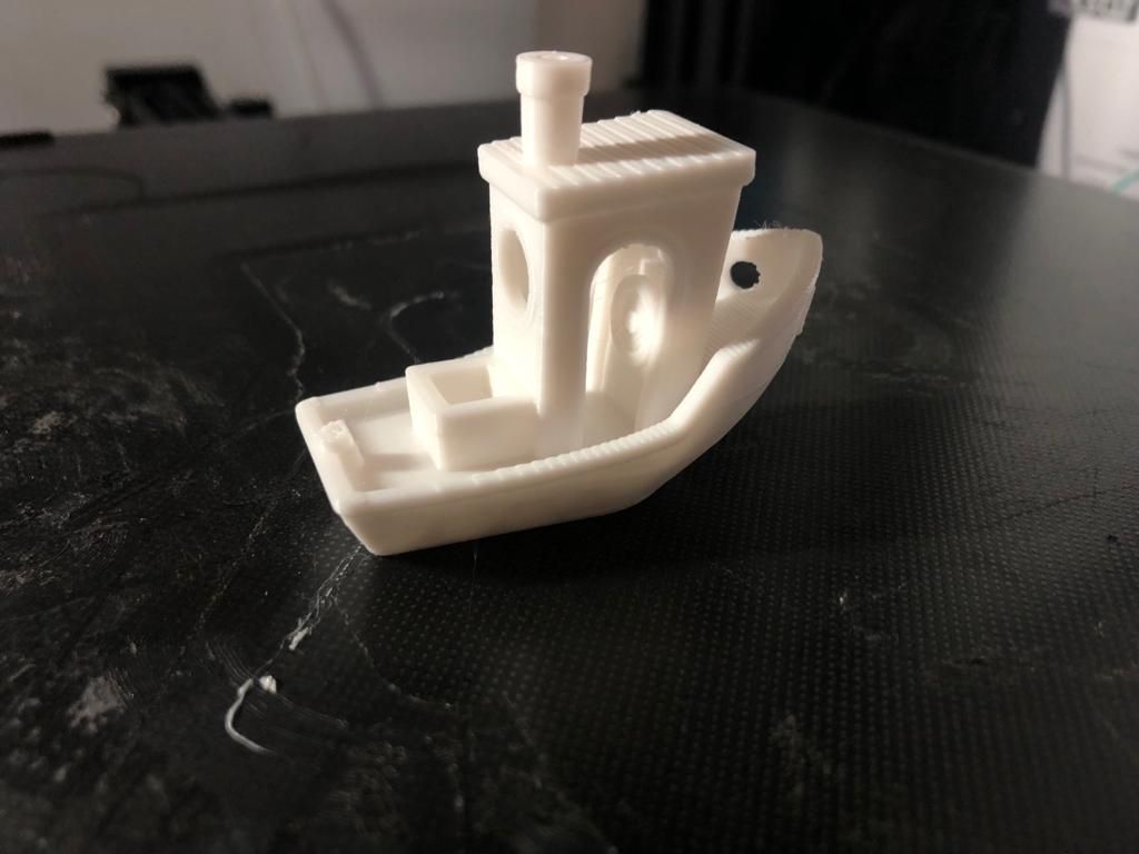

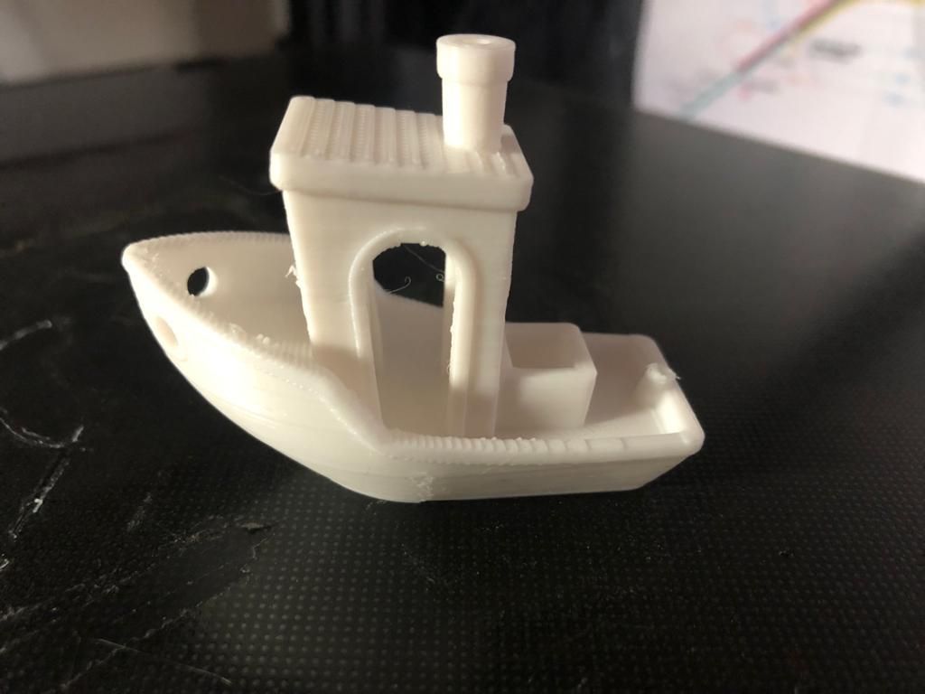

  5. Ok merci à vous pour vos réponses je vais essayer tout vos conseils et je vous fais remonter les résultats Bonjour à tous Merci pour votre aide. J'ai réussis à résoudre mon problème. J'ai enlevé la buse et je me suis aperçu que le tube ptfe n'était pas collé à la buse et que la buse était en mauvaise état. J'ai donc changé la buse et replacer le tube Encore merci pour votre aide !!! J'ai refait le benchy et voilà le résultat qui est radicalement différent.

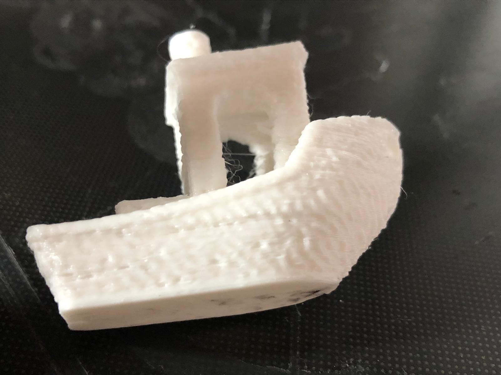

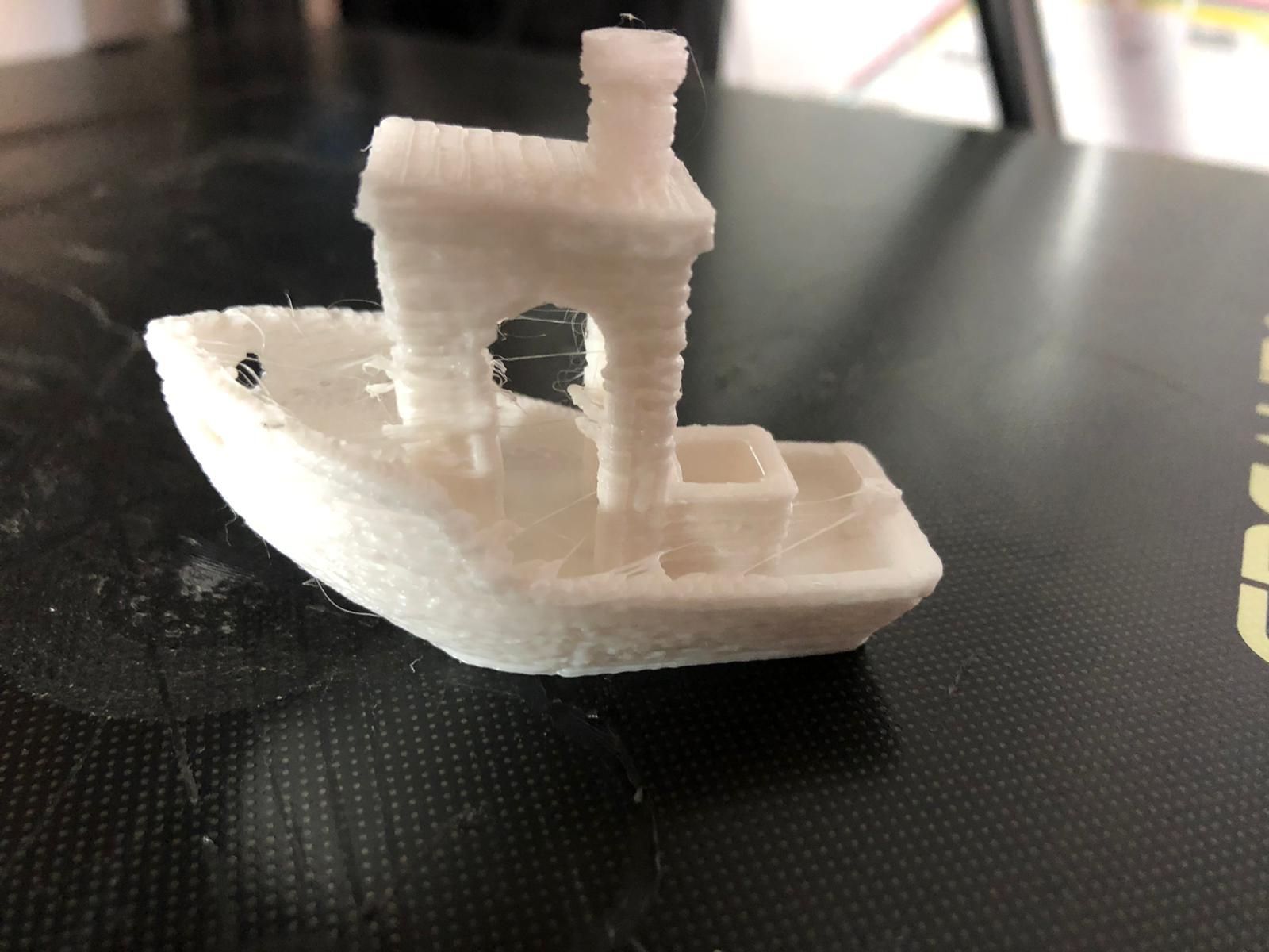

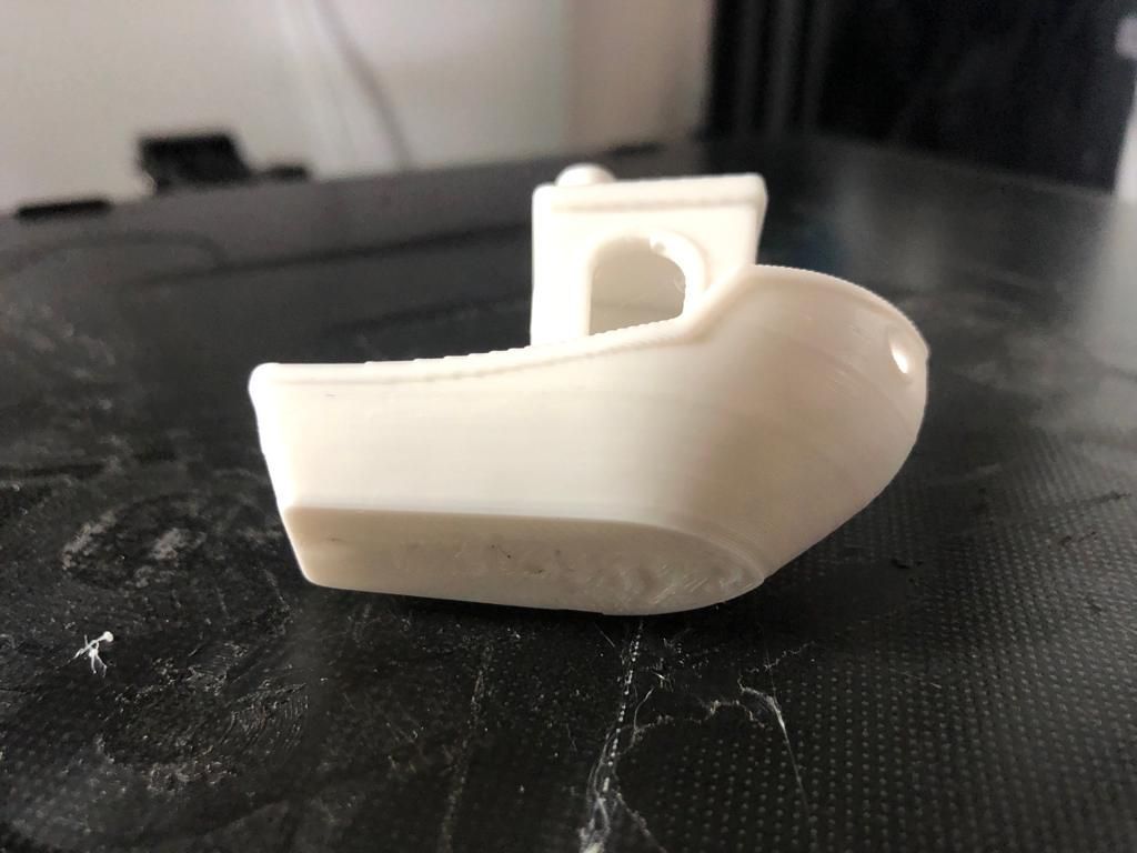

  8. Bonjour à tous, Comme vous le voyez dans les photos ci-dessous , j'ai un problème de qualité d'impression avec ma cr10-V2. J'ai les réglages de base et la qualité d'impression s'est détériorée au fil du temps que j'ai utilisée l'imprimante. J'espère que vous pourriez me répondre Je vous remercie d'avance
