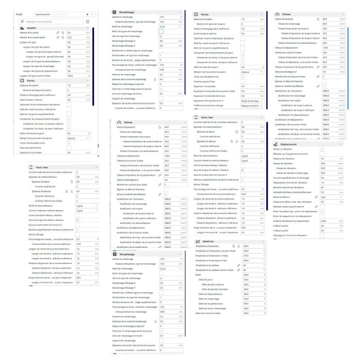

  2. Deja merci , okay je vérifie comme vous dites la carte sd . Quelqu'un aurais un paramètre cura correct avec une buse de 0.8 voici mon paramètre cura buse de 0.8 bravo les gars c'était bien la carte usb , j'ai aussi réinstallé cura 4.12.1 en supprimant avant le dossier ultimaker qui garde les profils quand tu supprimes cura

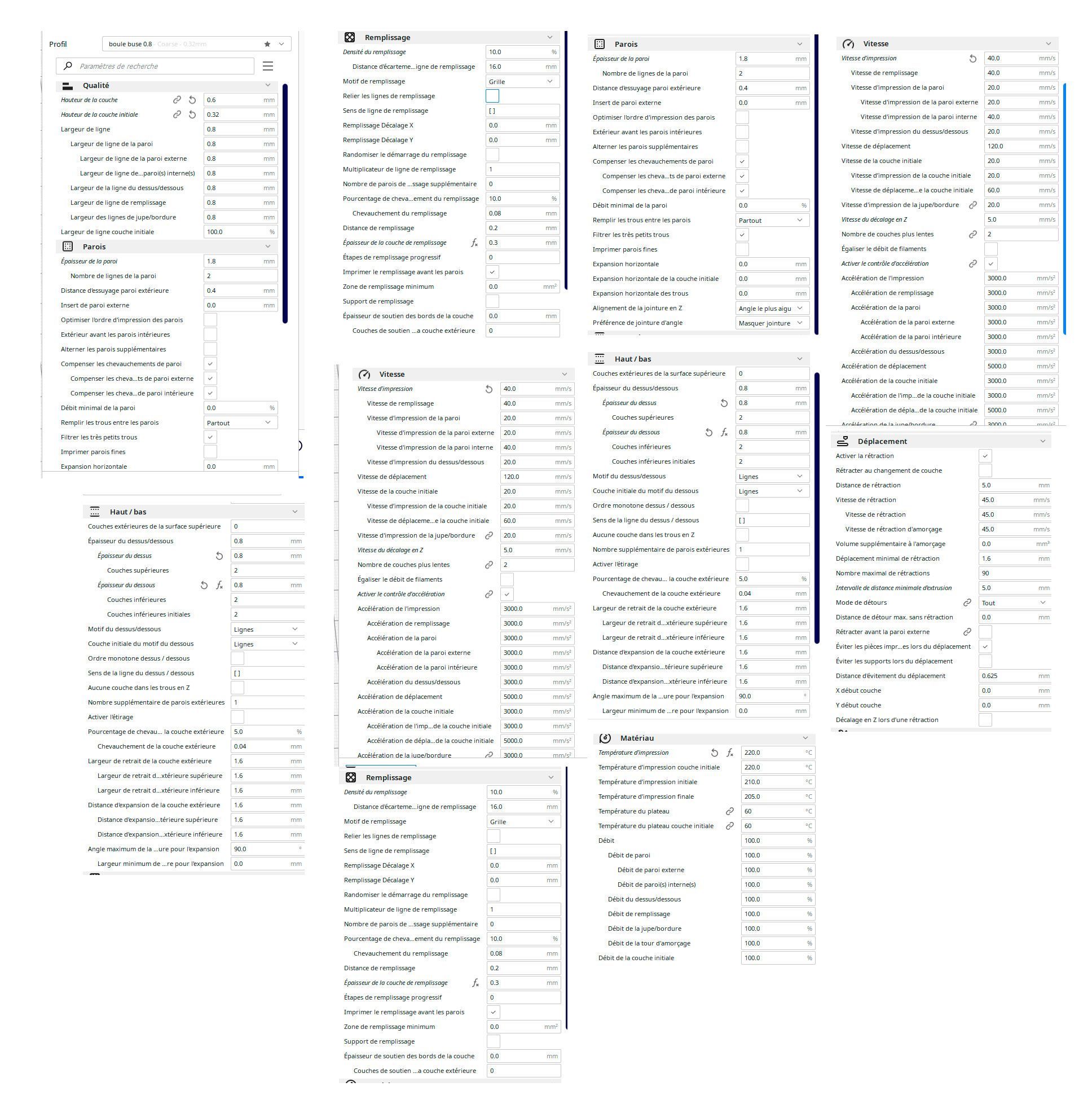

  3. bonjour a tous , j'imprime en 0.8 depuis 1 mois avec cura 4.10 , mais je me trouve avec un petit bug depuis que j'ai mis la dernier version 4.12 . je fais le découpage sur cura puis je transfère le gcode par le biais d'une carte sd , et surprise l'imprimante me dit que mon print est fini ,et surtout pas commencer. avez vous déjà rencontrer se problème ? et quelqu'un aurai des paramétrés a me proposer pour imprimer correctement avec une buse de 0.8 ?
