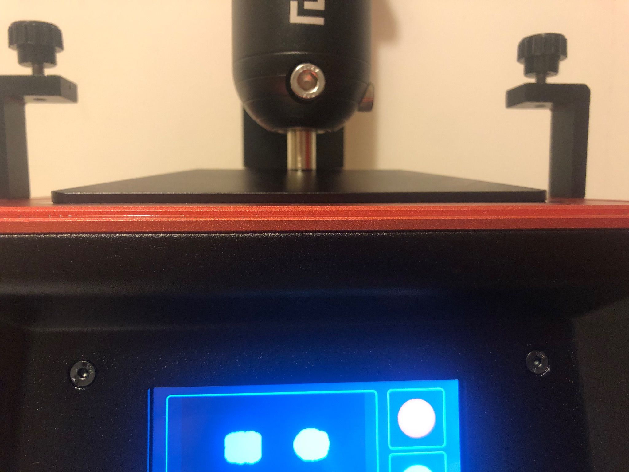

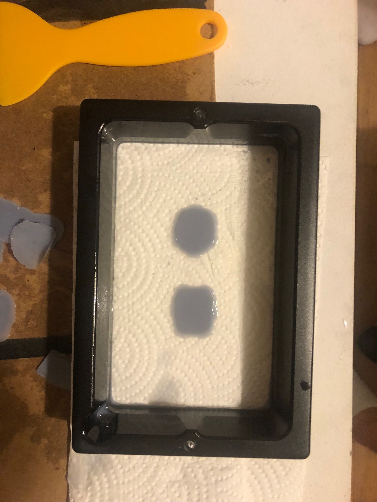

  2. Bonjour, j ai acheté une imprimante résine elegoo mars et je rencontre de gros problèmes… Après avoir fait 2 super impressions que j ai modélisé avec succès, il ne m arrive que des échecs. Les premières couches d impressions ne font que coller au FEP, j utilise de la résine anycubic grise, mes couches font 0.05 mm d épaisseur, je met 5 couches bottom layer (je suis dans un pays anglophone) avec 60 s d exposition et 8 s pour les couches normales. En ce qui concerne le plateau je l ai légèrement poncé puis bien nettoyé avec de l alcool IPA 99%, j ai changé le FEP, l ai nettoyé avec du liquide vaisselle puis lubrifié avec du Wd 40, il plutôt tendu, du moins je crois. Pour le calibrage, j utilise une feuille A4, j appuie sur home puis fait monter le plateau de 0.1mm et enfin met l axe Z à zéro. Je ne suis pas loin du craquage alors une solution ne serait la bienvenue . PS : je fait un virement PayPal de 10€ à celui qui me donne une solution qui marche. J ai ajouté une photo du plateau par rapport à l écran pour que vous puissiez voir.
