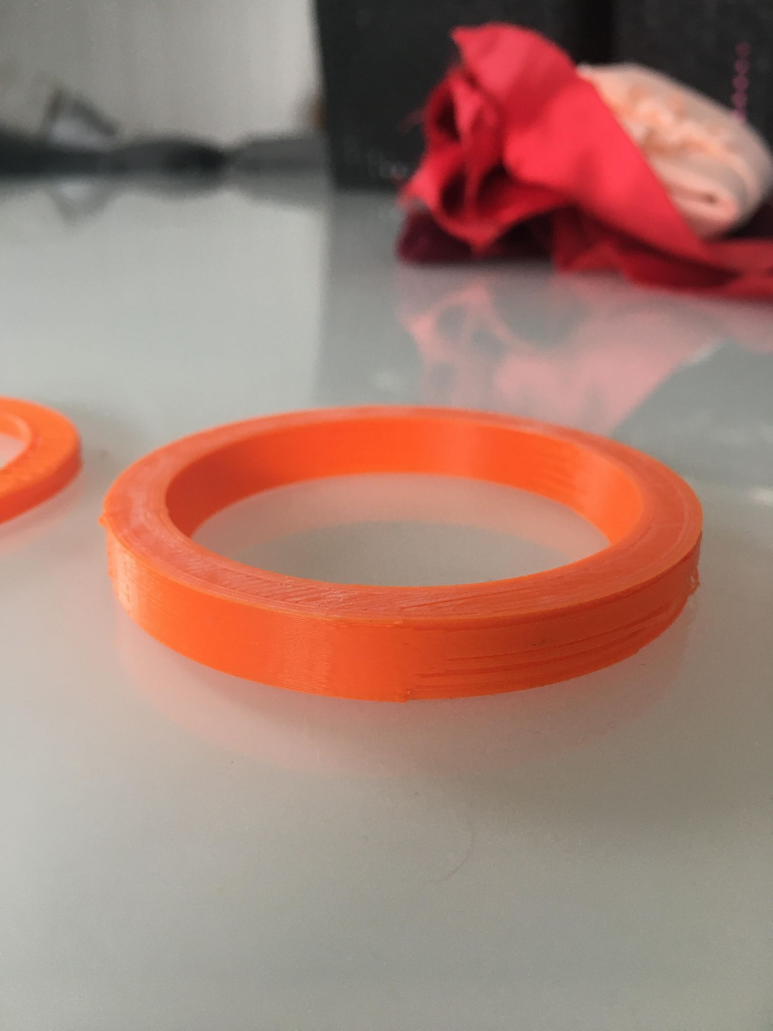

  1. Merci beaucoup pour ta réponse !! Effectivement au départ, j'avais pensé qu'il s'agissait d'un de ces problèmes (j'avais consulté les liens que tu m'as montré). Ca me paraissait un peu étrange parce que j'avais déjà imprimé des pièces similaires avec le même profil... Même en changeant les paramètres du sclicer, ça n'a pas fonctionné... De plus lorsque j'observe l'impression, je vois vraiment l'extrudeur se décaler alors qu'il ne devrait pas... (Et puis j'ai imprimé mon objet sur ma créality ender 3 avec des paramètres similaires, et l'objet s'imprime nickel) Je vais voir ce que je peux faire au niveau de ce que disait Patrcik76, et je vais également me renseigner sur la carte sd et le tube PTFE Je te remercie beaucoup pour ton temps accordé et ton aide, j'espère pouvoir trouver d'ou vient le problème.

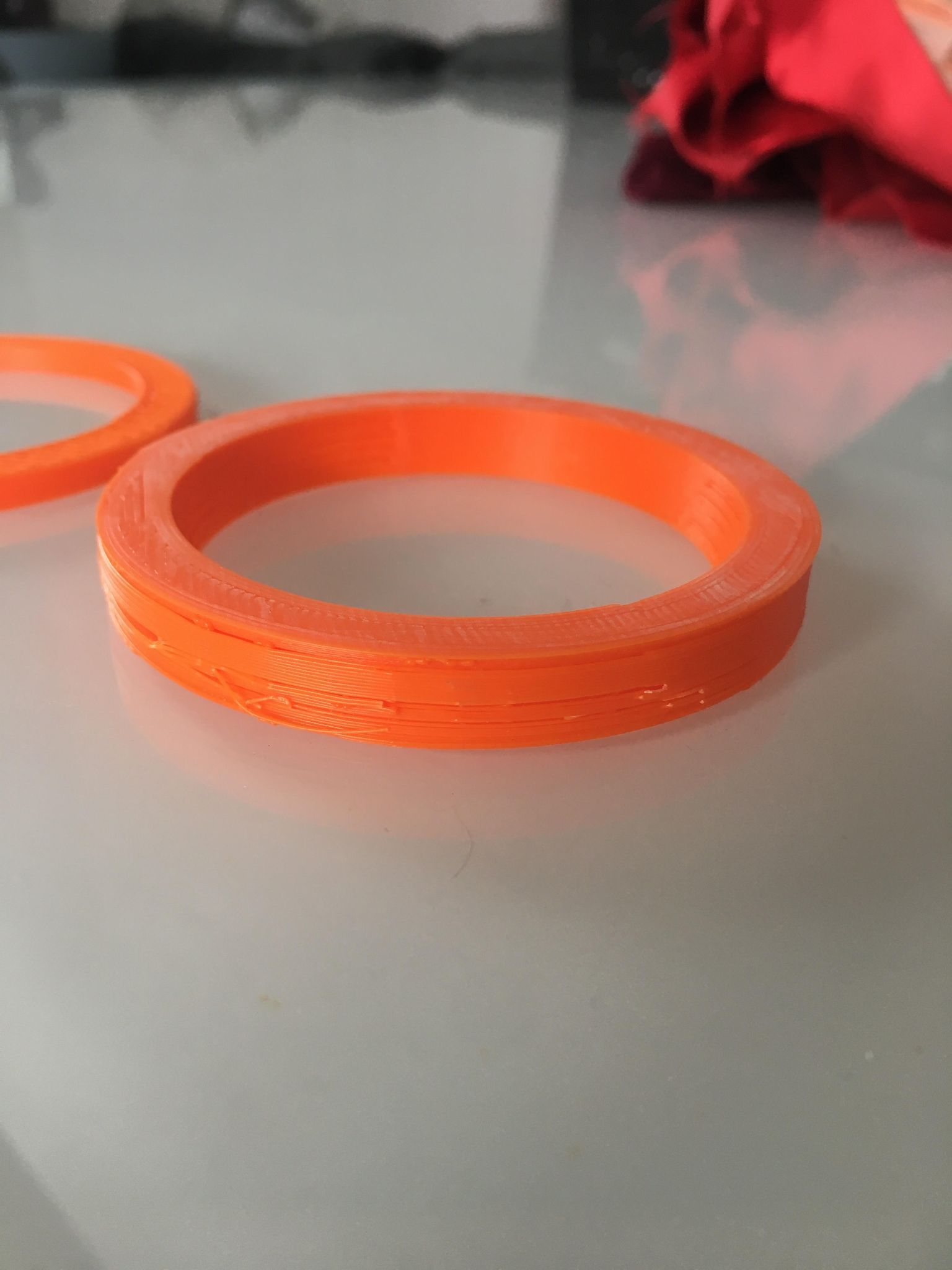

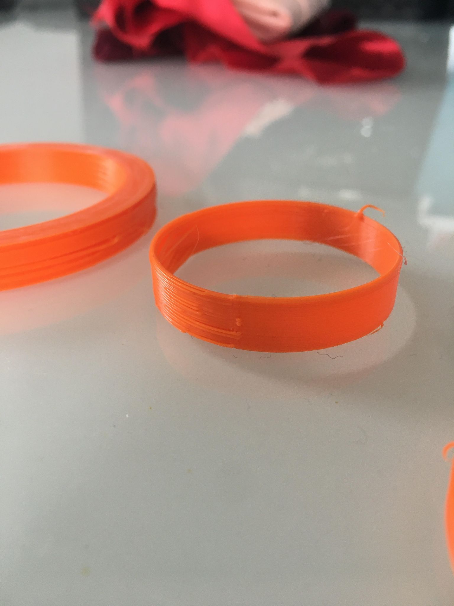

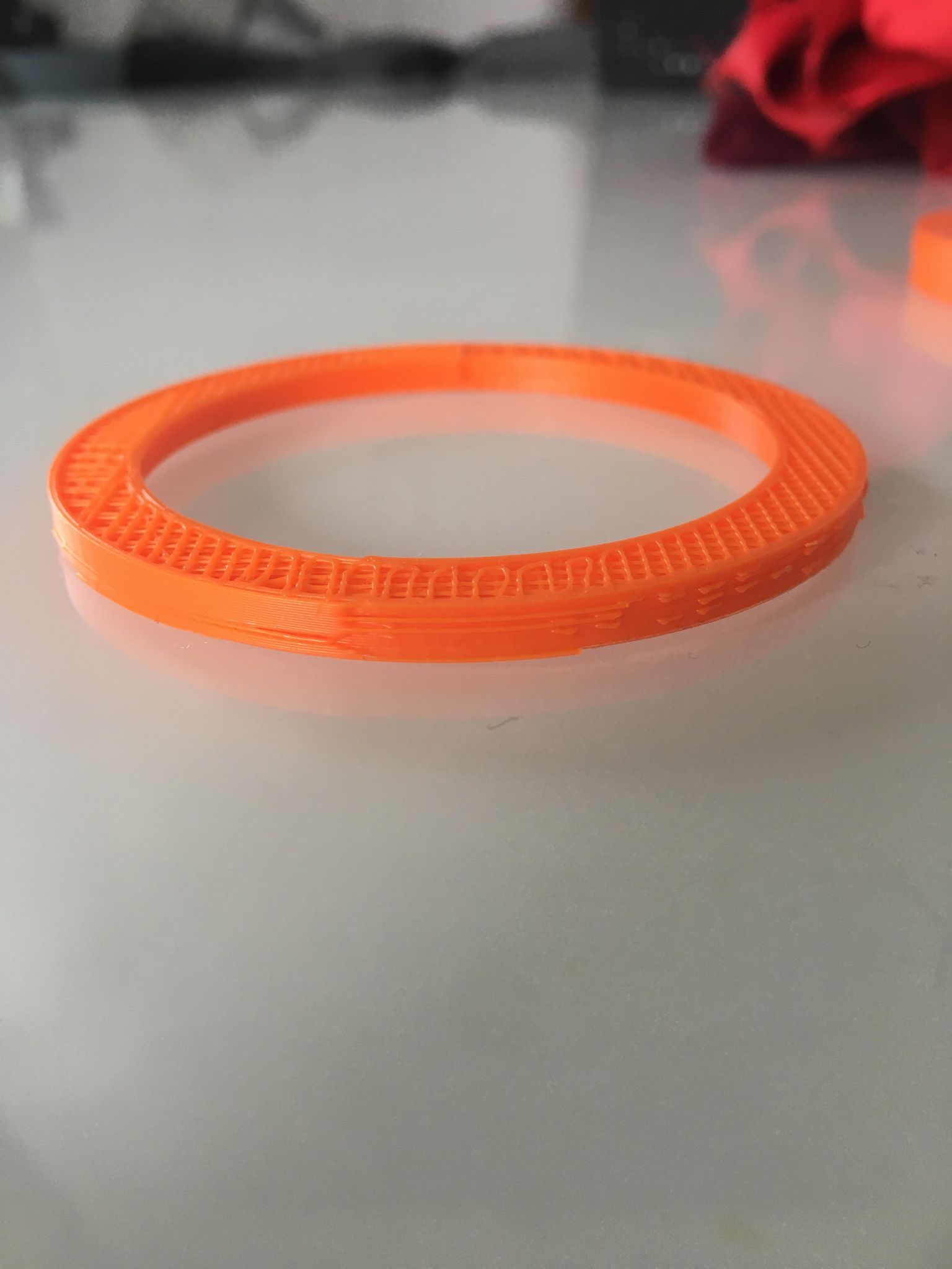

  3. J'ai vérifié à nouveau la tension des courroies, le problème revient constamment (il se déplace juste selon la tension). J'ai vérifié tous les branchements et changé d'alimentation, le problème persiste également. Je suppose alors que le soucis vient du réglage des steppers, mais je ne sais pas réellement comment les régler ?
  4. Bonjour à tous, Depuis peu, mon imprimante Wanhao d12 300 dual imprime en décalant les couches de mes impressions à certains endroits. Le problème ne vient pas du fichier stl, puisque j'ai pu imprimer correctement mes fichiers sur une Creality Ender 3. J'ai resserré les vis de l'imprimante et réglé les courroies mais le problème revient... Je vous partage des photos du problème. Vous verrez que certains couches sont bien imprimées, et d'autres décalées... (Ici il n'y a que des photos de cercle mais le problème revient aussi sur d'autres formes) Avez vous des idées d'où cela peut-il venir ? Je vous remercie d'avance !! :)
