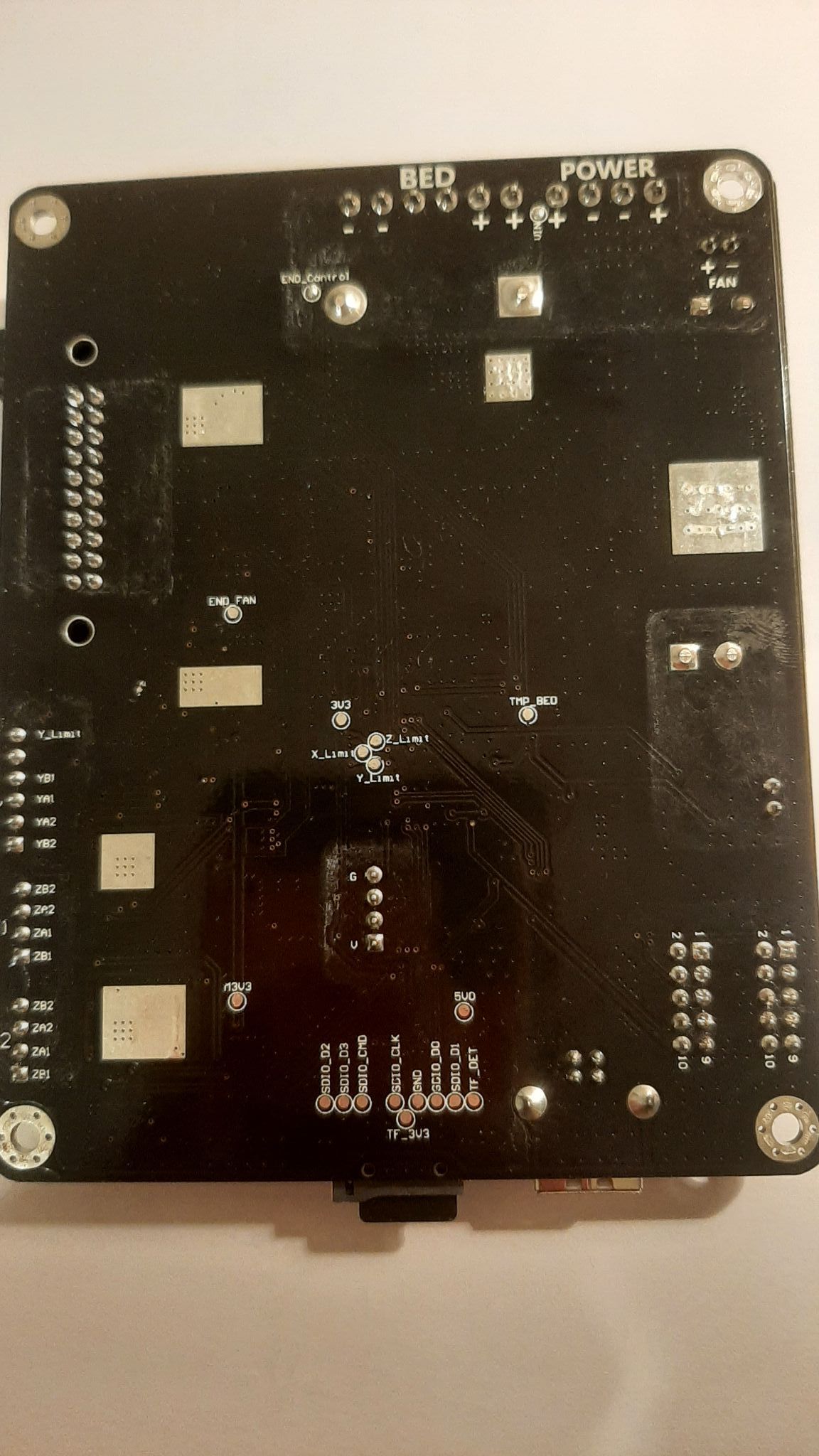

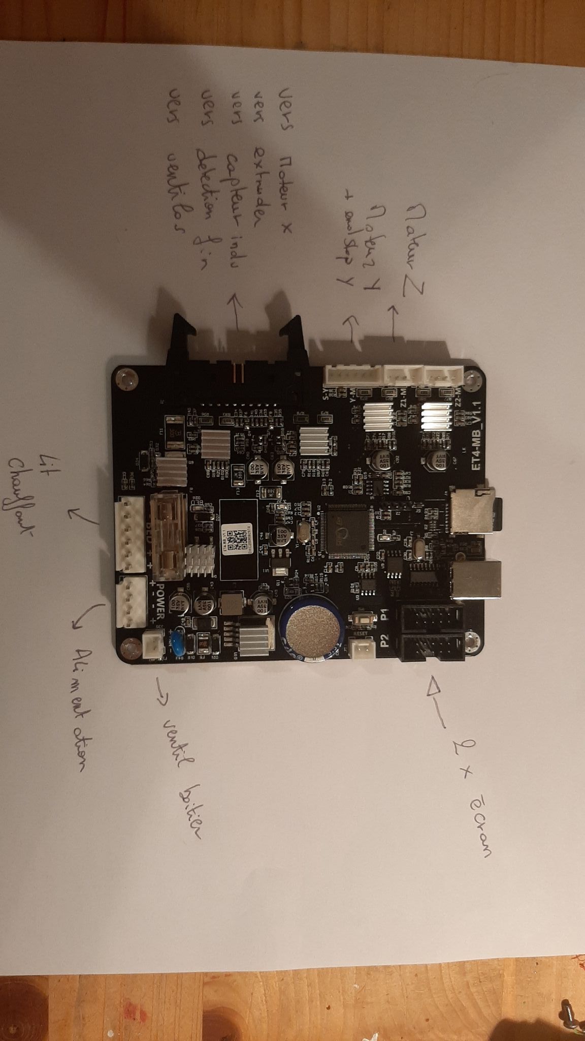

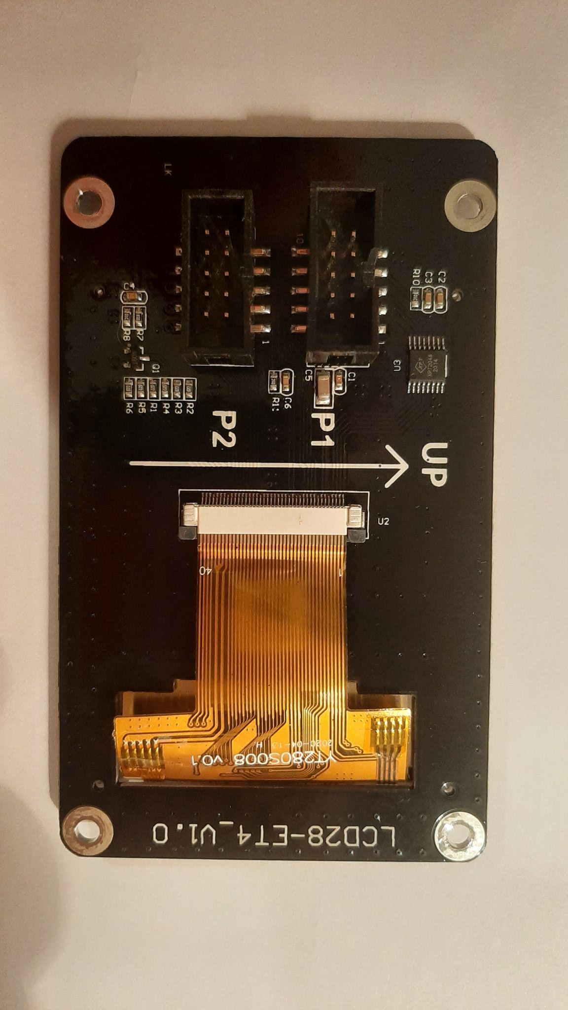

  1. Merci énormément d'avoir pris le temps de me répondre toute la soirée. S'il faut changer la carte mère, je le ferais. Je me suis rendu compte d'une chose en rengant l'imprimante, d'habitude quand je bouge le plateau à la main, imprimante hors tension j'ai le rétro éclairage de l'écran qui s'allume. Et la plus rien... J'espère que lecran fonctionnera de nouveau avec une nouvelle carte mère... Je vous tiens au courant dans quelques semaines. Le temps de commander et recevoir la carte. Merci encore pour l aide. Bonne soirée
  2. Mon imprimante s'appelle defaul et j'y suis connecté, mais rien ne se passe , elle est allumé , le ventilo de la carte tourne. Est toutes les commandes que je lui envois sont en attente. J'ai paramètre comme tu me l'a dit le protocole de transfert et la vitesse, et rien. La temperature de l'extruder c'est 0,0/Off ou 0/200 si j'essaie de le faire chauffer et dans le log revient assez souvent "Communiction timeout-reset send buffet block"
  3. Jai suivi le "how to sold blackscreen" sur le site anet, (merci de l'avoir trouvé ) résultat = alimentation fonctionne, donc changement de la carte mère car les deux petites leds qui devrais s'allumer ou clignoter ne font rien du tout. si c'est un composant à changer, je serais super content, car j'ai un ami qui peux me le faire dans son entreprise!!! et si c'est simple j'ai tout ce qu'il faut a la maison Avec le driver j'ai réussi à me connecté à repetiter, vous êtes des chefs, merci. Mais je ne peux rien faire , dans la fenêtre tout en bas de l'appli j'ai le message connecté/ default
  4. je suis sous mac , pour les applis et pilote c'est pas toujours pratique!!! Mais je vais essayer de trouver un pc qui traine par là. et faire le test . faut il alimenter la carte ou c'est le port usb qui va s'en charger? je suis équipé dun multimètre , touchant un peu à la mécanique moto, voiture , et au modélisme, j'en ai souvent besoin! tu veux tester quel genre de continuité? jai testé le fusible sur la carte, mais c'est celui du bed non? dans tout les cas il est ok jai trouvé un pc je vais essayé de rentrer en contact avec la carte même si je n'ai jamais fais ça

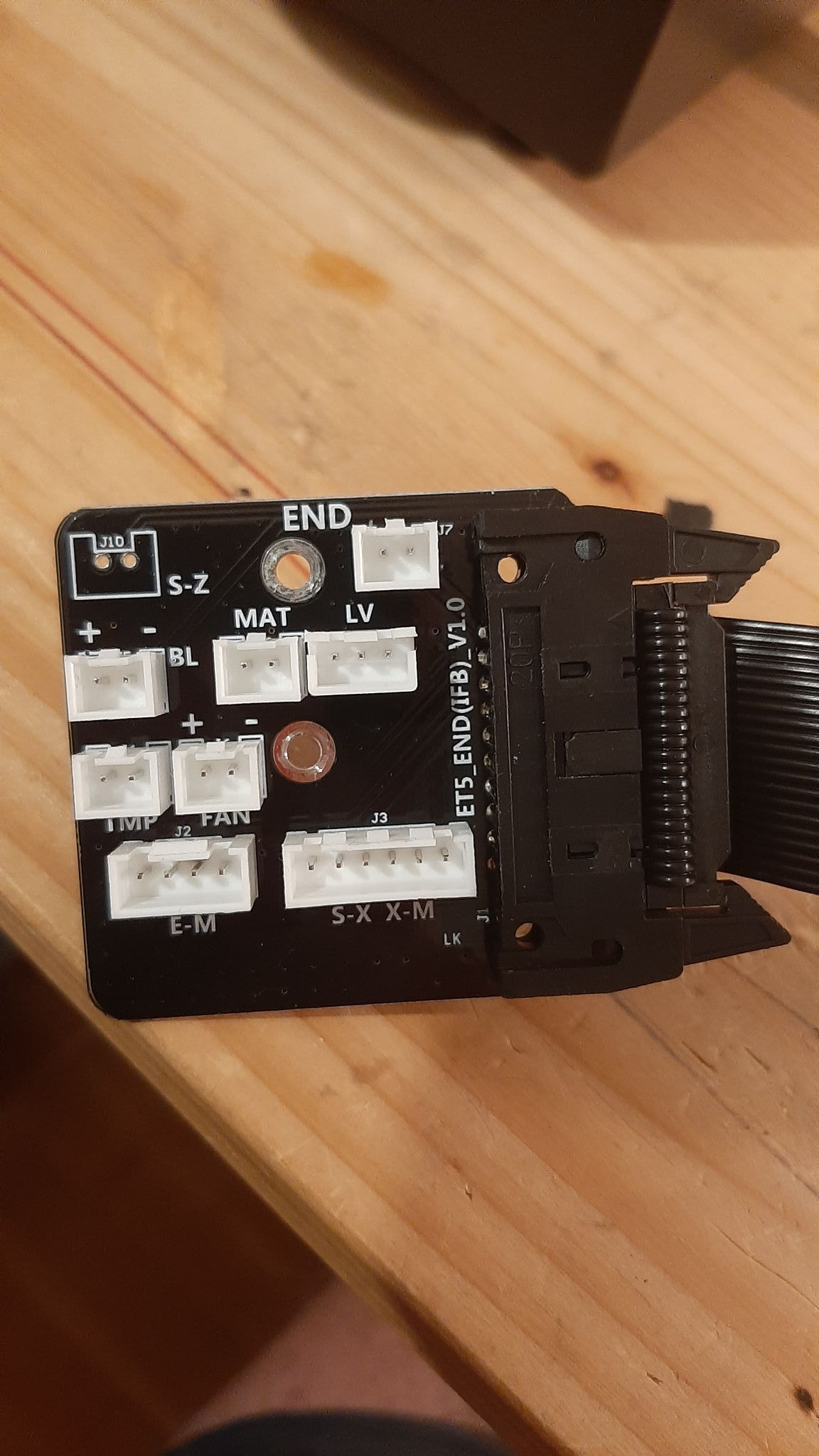

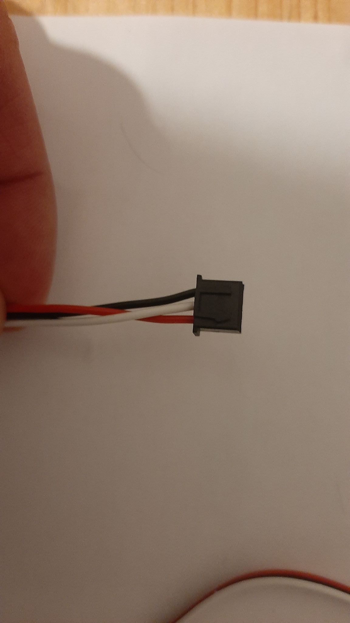

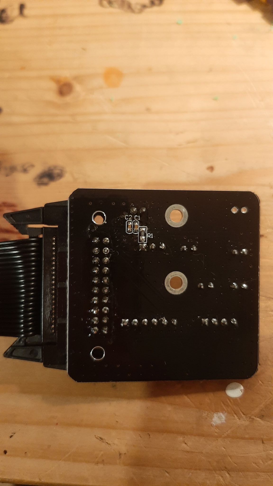

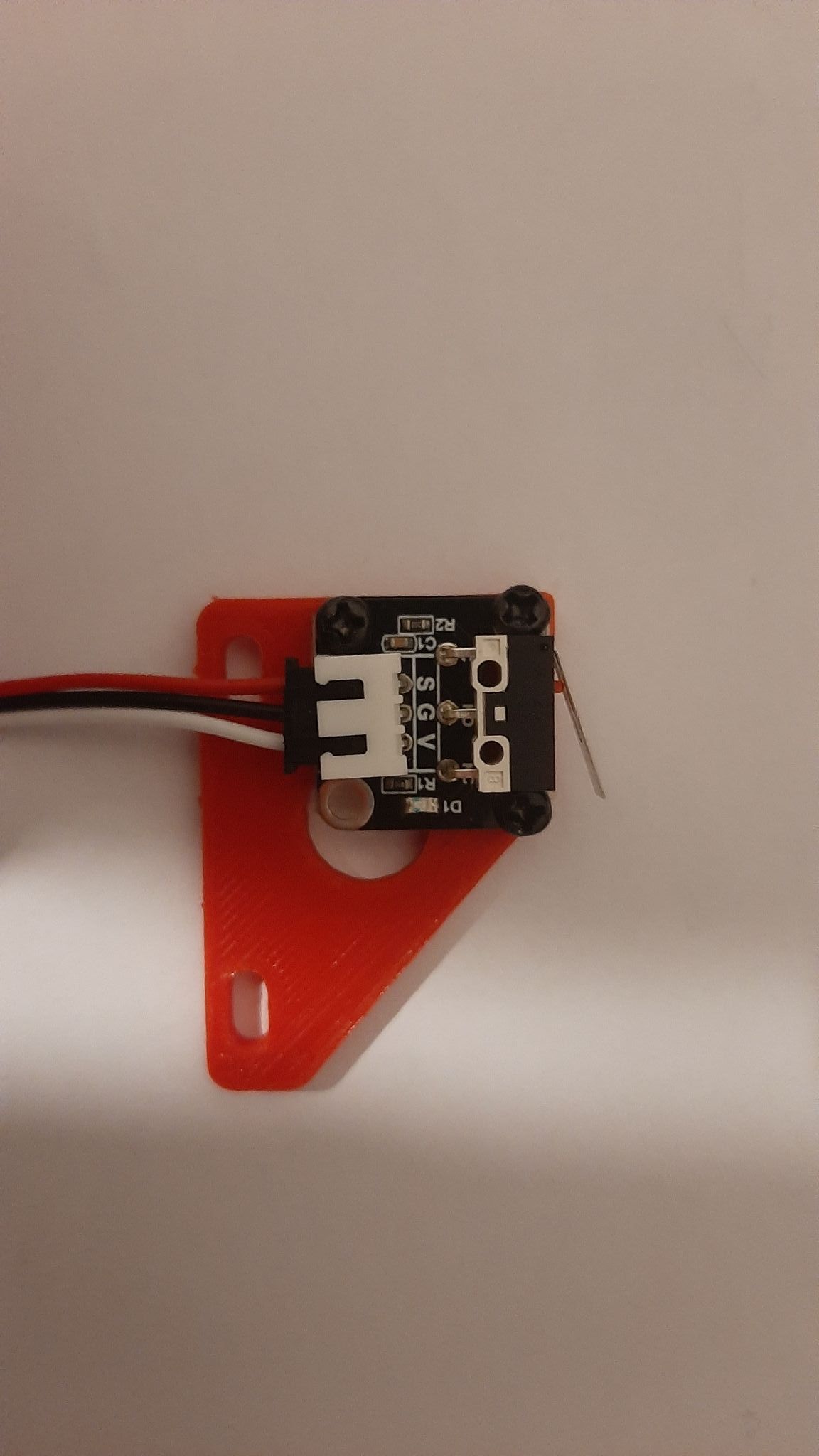

  5. merci pour toutes vos réponses si rapide!!!je vous fait des photos au plus vite des cartes et du contacteur que j'ai voulu installé. surement en début de soirée!!!merci encore Pour vous répondre j'ai directement essayer de rebrancher le capteur inductif mais l'écran ne se rallume toujours pas. J'entends le ventilateur du boîtier quand je l'allume. Mais impossible pour moi de savoir si quelque chose d'autre fonctionne. Vu que sans écran tactile pas de manipulation possible... J'ai fait quelques photos si cela peux vous éclairer. Et voilà le endstop que j'ai voulu mettre en place... Merci encore
  6. Bonjour à tous, propriétaire d'une Labist ET4, qui n'est rien d'autre que la copie conforme de l'anet ET4 avec capteur inductif de mise à niveau. J'ai voulu changer ce capteur par un end stop à trois fils, pour que la détection du plateau soit plus précise et réglable plus aisément. Sauf qu'en branchant le Endstop à trois fils, (Rouge/noir/blanc) sur la prise du capteur inductif (Noire/bleu/marron) j'ai fait du caca pour être polis et tout inversé... En résumé j'ai fait ceci comme bétise : Coté endstop z Coté prise capteur inductif Rouge (S) Marron (alim) Noire (g) Noire (Sign) Blanc(V) Bleu (masse) Bref j'ai tout inversé en voulant me fier à la couleur des fils, c'est seulement ensuite que j'ai creusé le sujet, pour me rendre compte de ma grossière erreur. l'imprimante à bien démarré, j'ai voulu faire une mise à zéro des axes, x et y on fonctionnes, et quand le switch de Z s'est déclenché , l'écran de la dite imprimante s'est éteinte, et depuis impossible de savoir si elle fonctionne ou pas... Pensé vous que l'écran soit mort? que la carte qui gère les branchements au dessus et à l'extrémité de la nappe vers le moteur X soit morte? ou alors la carte mère??? Je n'ai aucune idées de ce qui à grillé, si vous avez des tests, branchements, qui me permetterais d'isolé un composant à changer, sinon 70 euros de carte mère , 20 euro d'écran, et 12 de carte de branchement, cela fait presque le prix de l'imprimante... Un énorme merci à tout ceux qui essayeront de m'aider. Sinon je remonte une carte mère de créality, ou autre imprimante pour la sauver et peut être permettre de mettre un bltouch ou autre système de mise à niveau plus performant à petit prix, mais je sent que la programmation de marlin va avoir raison de ma patiente...
