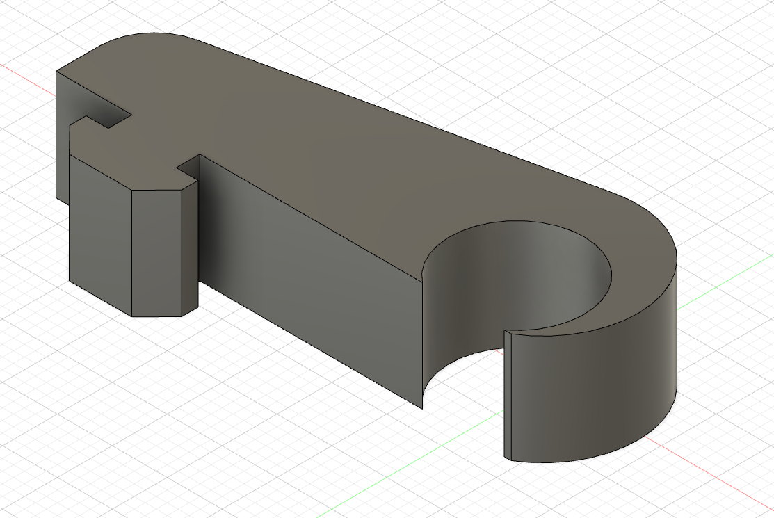

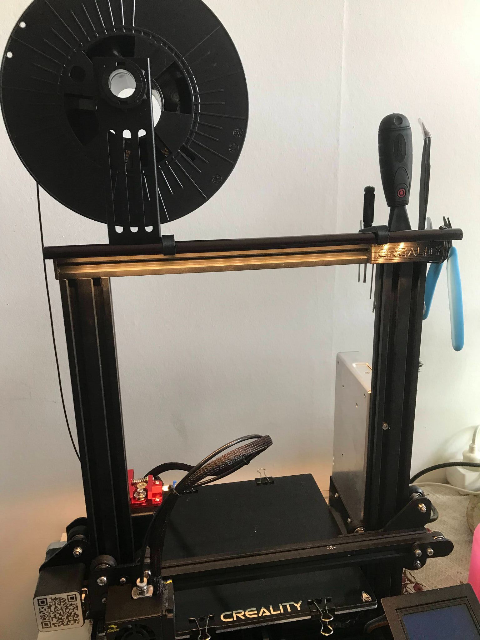

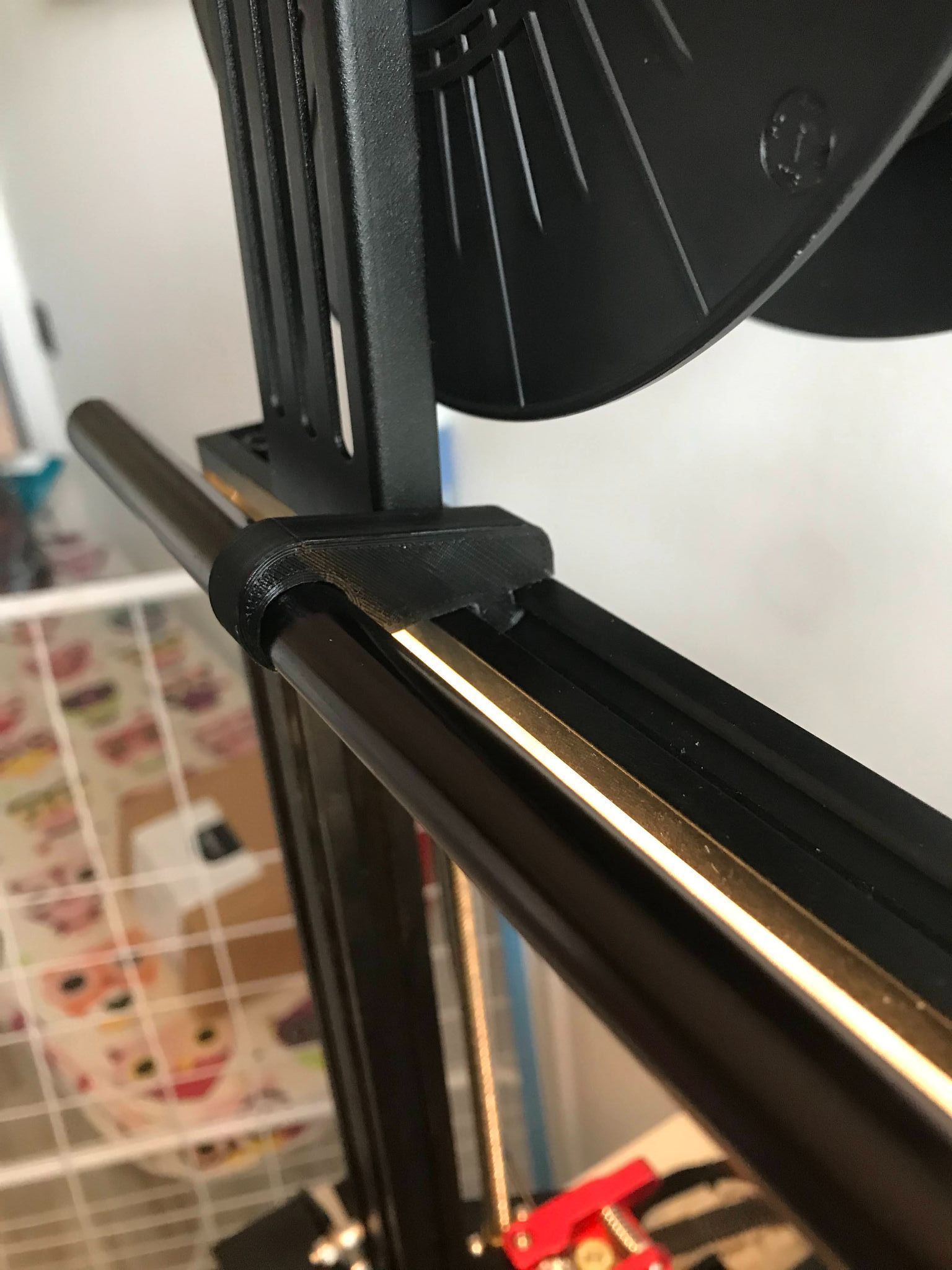

elle ne peut pas être à l'envers, elle est sertie dans l'axe du moteur (c'est d'origine) Du coup, comme l'impression fonctionne correctement maintenant, j'ai démarré mes premières impressions de customisation de l'imprimante. J'en avais assez de ne rien voir, et comme j'avais une rampe Led de LIDL qui me restait et qu'elle fait presque la taille de l'imprimante, j'ai réalisé 2 supports afin de fixer cette rampe (que j'ai repeinte en noir) sur l'imprimante. -

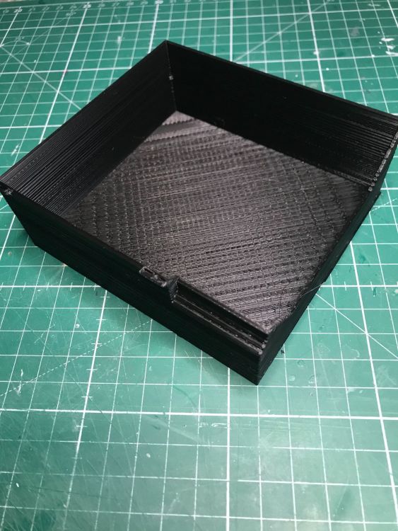

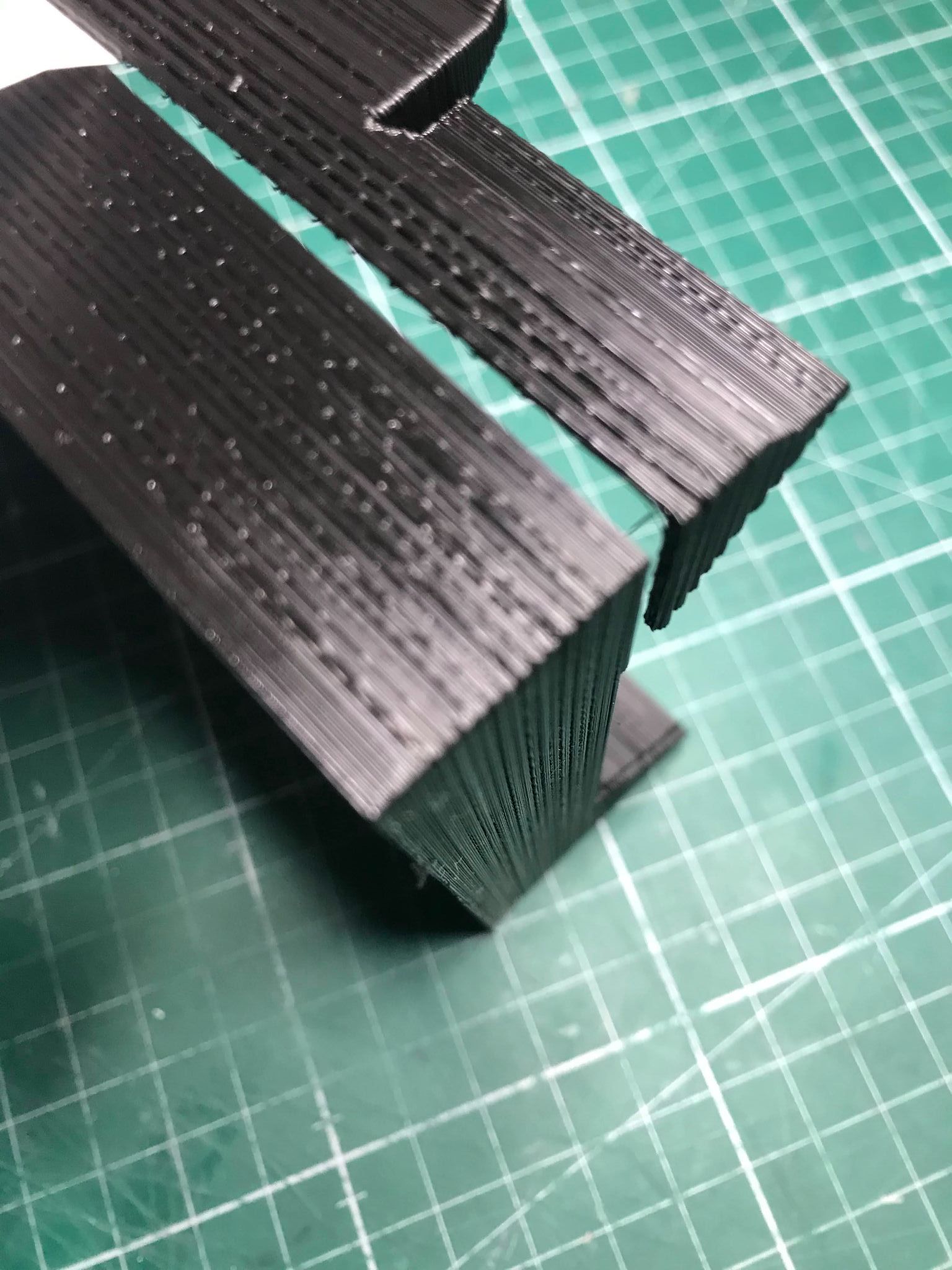

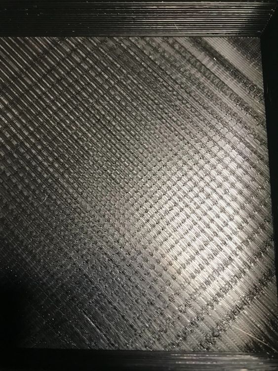

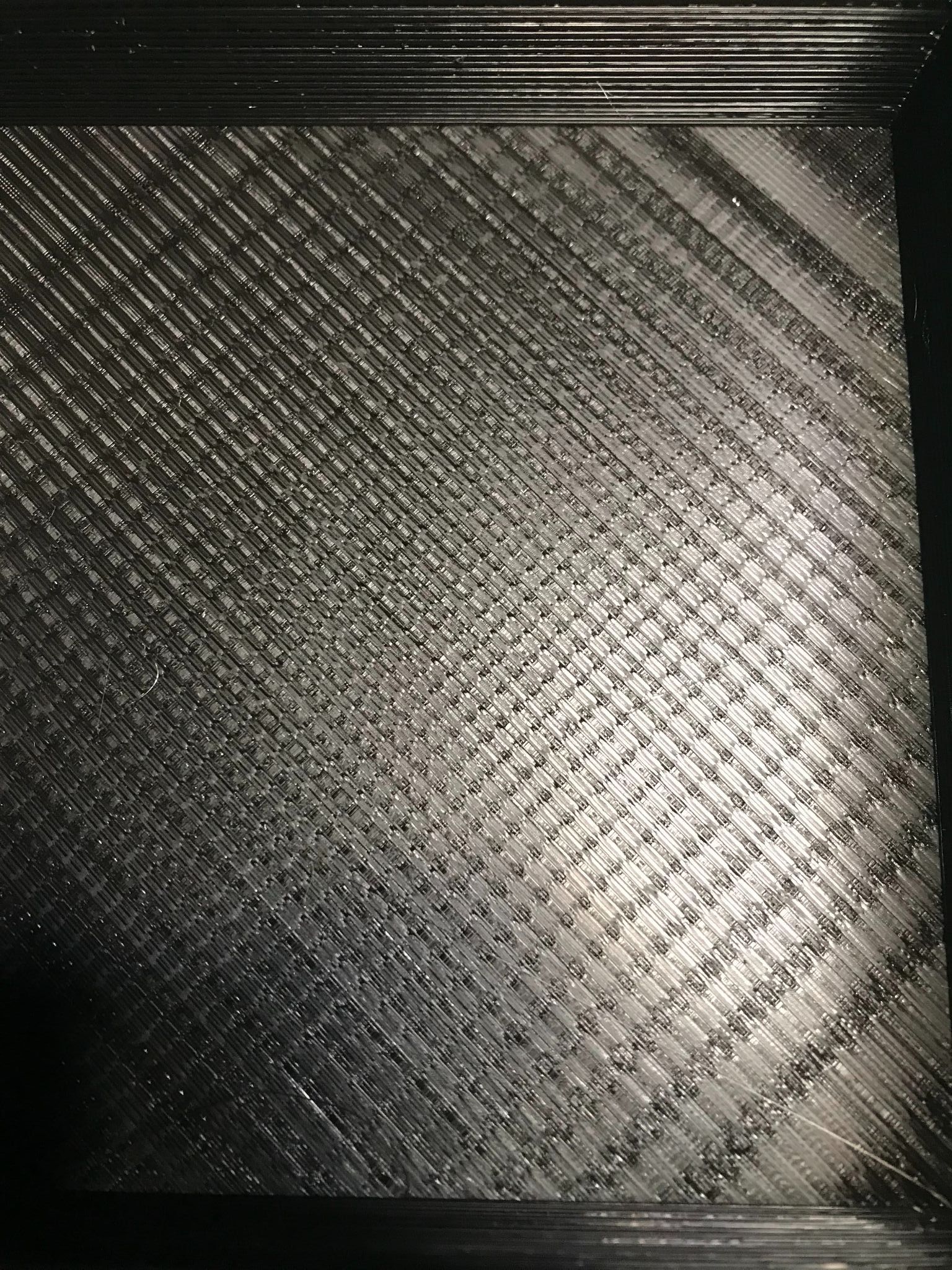

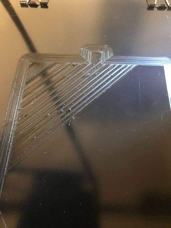

Salut à tous et bonne année Concernant mon problème de sous extrusion, je devenais dingue. Je réalisais l'étalonnage de mon extrudeur, je lançais l'impression du cube et si les premières couches s'imprimaient bien, à mi impression, je me retrouvais avec des sous extrusion, bref ça ne fonctionnais pas. Je refaisais l'étalonnage pour voir et là ... les réglages changeaient encore. Pire !! en refaisant plusieurs fois de suite le test des 10 cm, je n'avais pas le même résultat et en changeant les steps/mm, je me rendais compte que parfois en augmentant la valeur de l'avance, j'avais parfois plus et parfois fois moins de 2 cm. Bref je ne comprenais pas, ce n'était pas logique Et d'un coup, je me suis souvenu d'un post que j'avais lu sur le forum... J'essaye et Problème résolu La réponse (je pense que certains pro du forum ont dû déjà trouver la réponse) : la tension du ressort de l'extrudeur n'était pas assez forte j'ai donc ajouté 3 rondelles sur le ressort et là magie ! Les tests de calibrage de l'extrudeur sont tous identiques et mes impressions sont impeccables -

le Estep à 93 est la valeur par défaut mais comme j'ai changé l'extrudeur, j'avais fait le test des 10 cm. Par contre, j'ai fais une erreur, le Estep n'était pas à 146.5 mais à 114.5 Je vais donc recommencer le calibrage du Estep après une nouvelle impression du cube avec un autre filament (l'autre est dans le four) j'ai mis la valeur Estep à 100 -

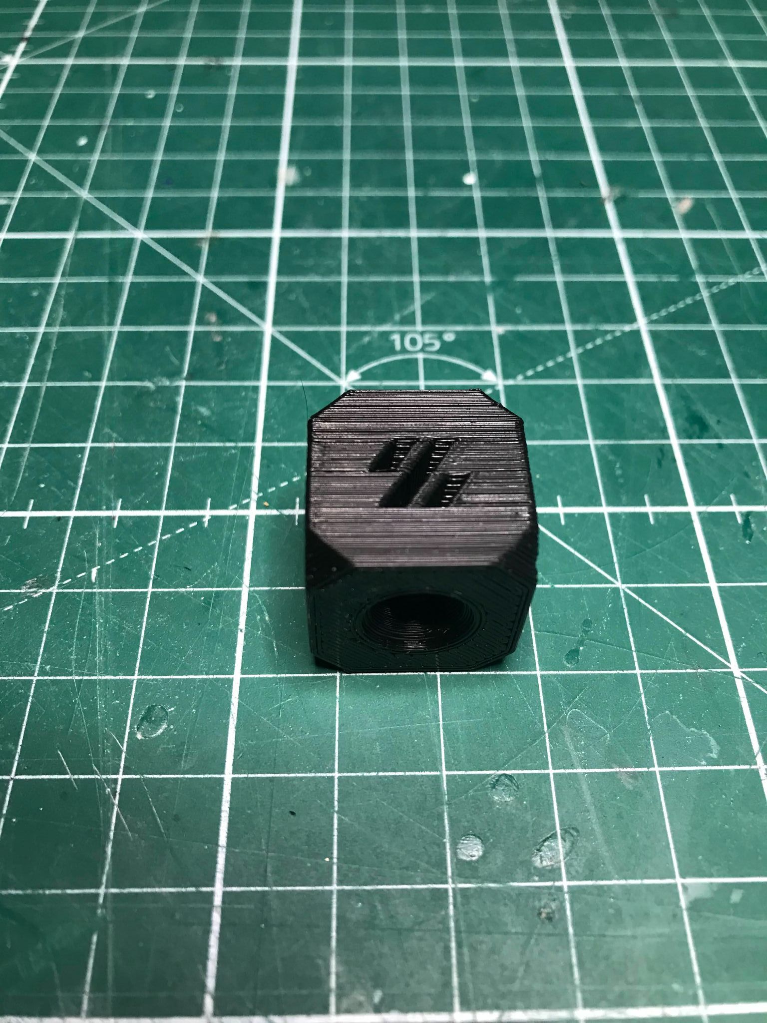

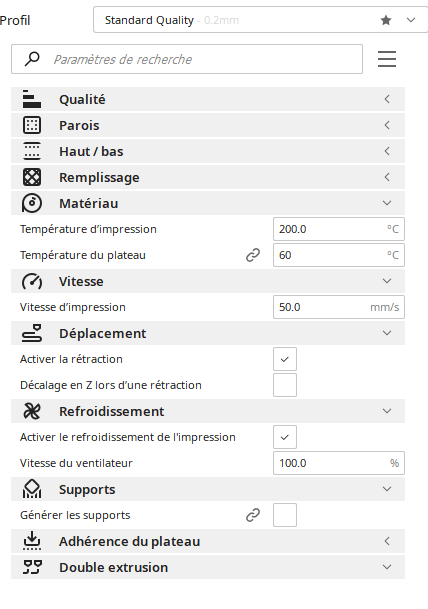

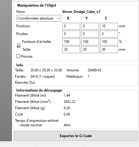

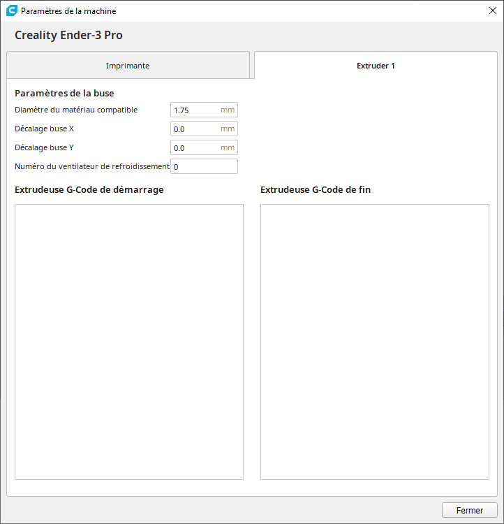

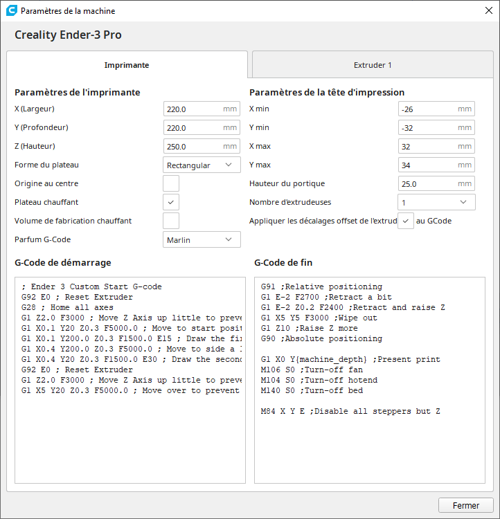

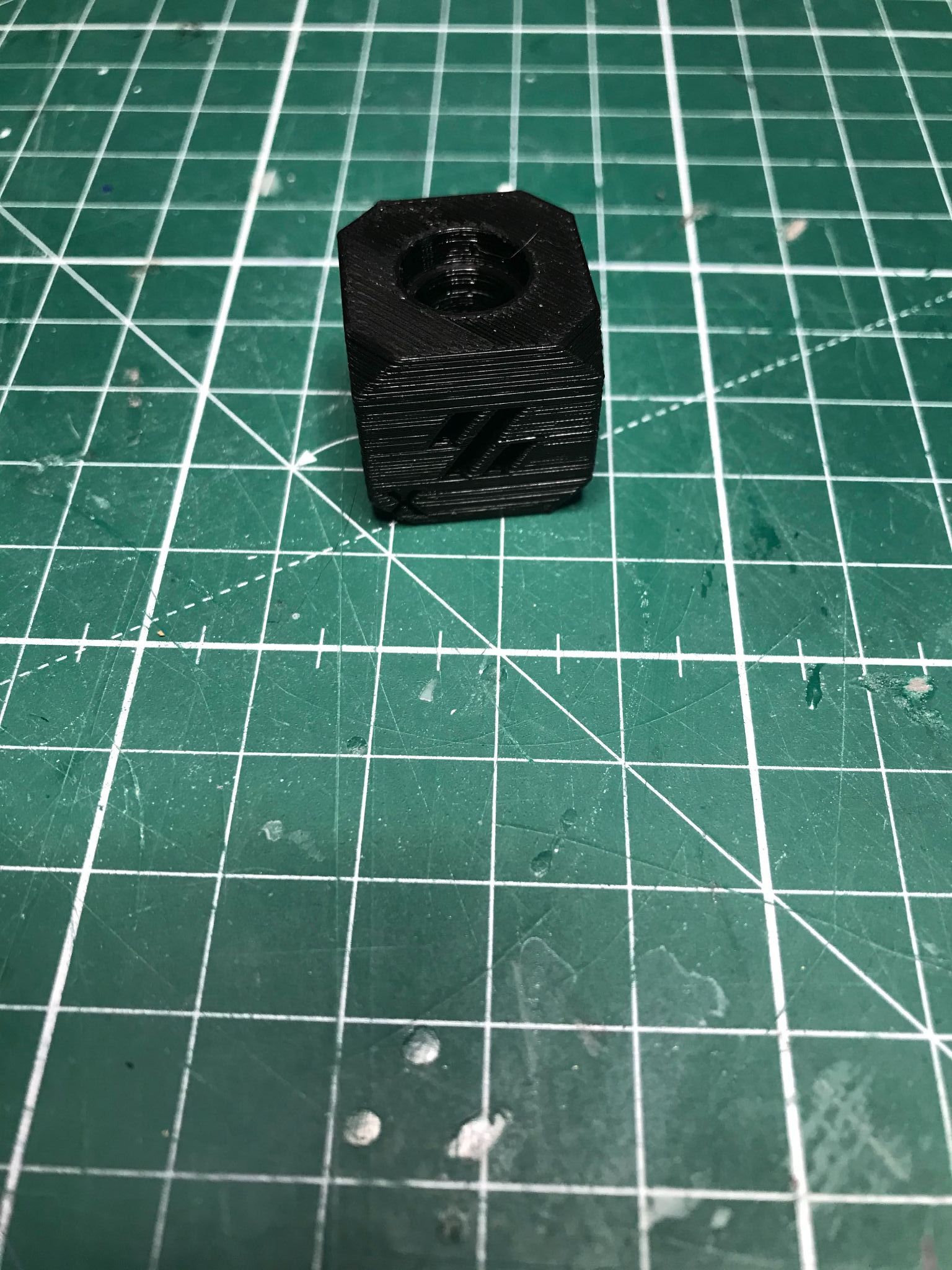

.Le Gcode du cube :Cube de calibration_44m_0.2mm_200C_PLA_ENDER3.gcode Pour Cura, je n'ai rien touché, je ne sais même pas où c'est. Voilà ce que j'ai trouvé Où ça, dans l'imprimante ? si tu parle du paramètre de l'extrudeur Estep qui par défaut est à 93, je l'avais mis à 146.5 pour avoir les fameux 10 cm mais au redémarrage de l'imprimante c'est revenu à 93... bien que je pensais avoir sauvegardé Ah, les autres paramètres de cura : -

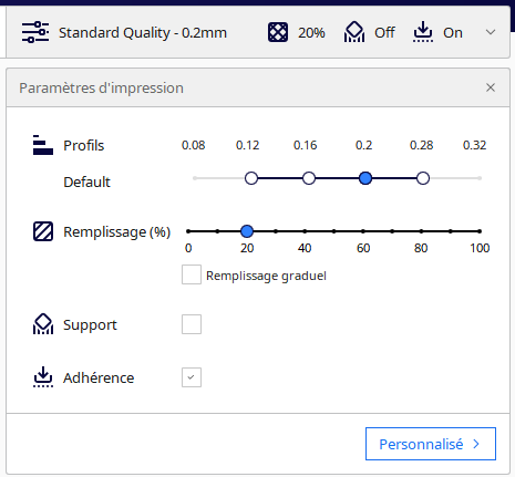

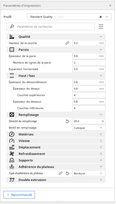

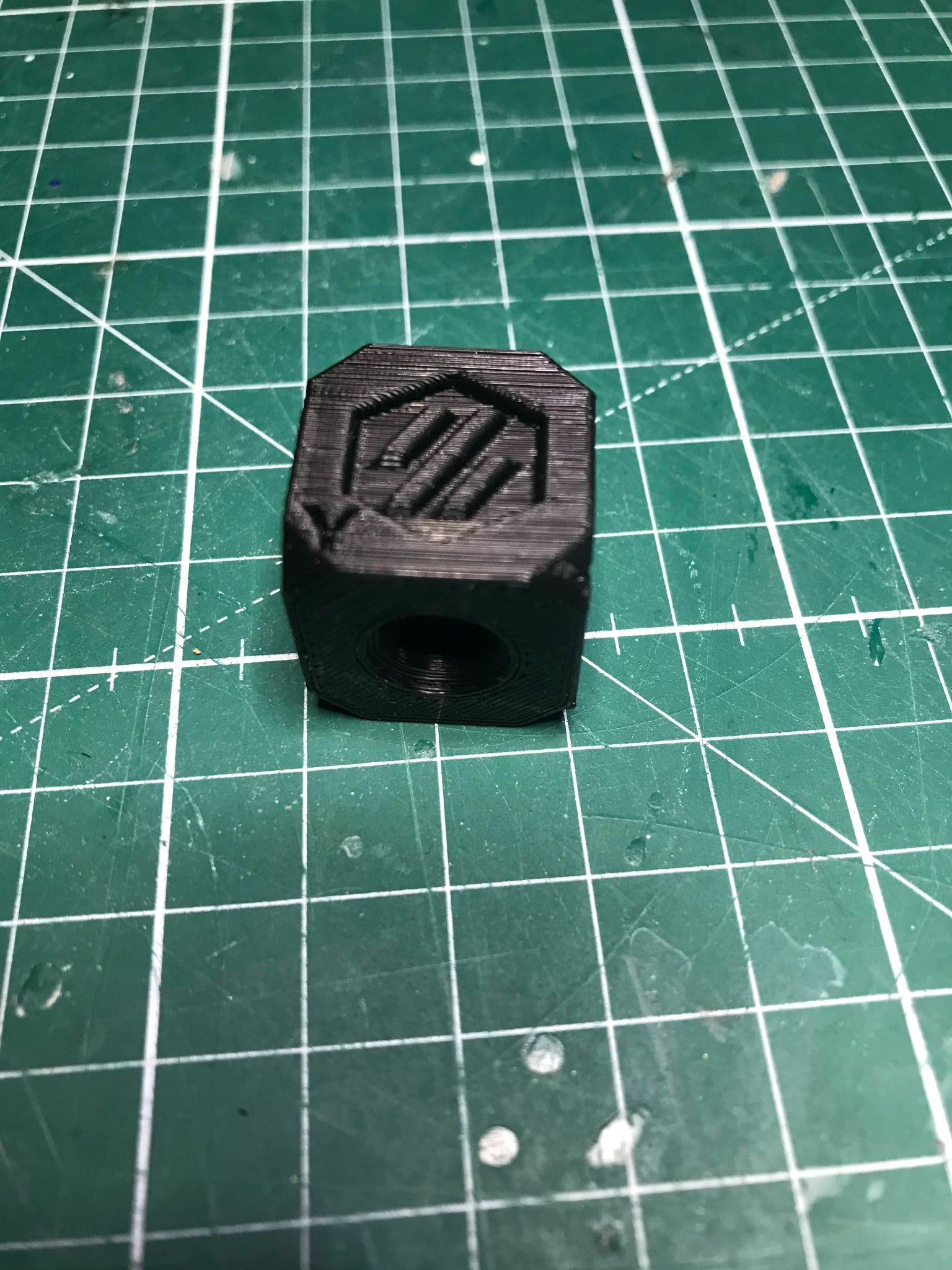

Salut, C'est clair que la photo rends assez mal et fait apparaitre pas mal de défauts avec l'éclairage et la vue très zoomé mais effectivement ce n'est peut-être pas aussi Nickel que ça. Le truc, c'est que étant débutant, je n'ai pas suffisamment de base de comparaison pour qualifier si mon impression est bonne ou pas Pour le Cube, je n'ai pas les réglages dans cura car c'est le modèle dans la section calibrage sur superslicer : En ce qui concerne ma pièce, voici les paramètres dans Cura : -

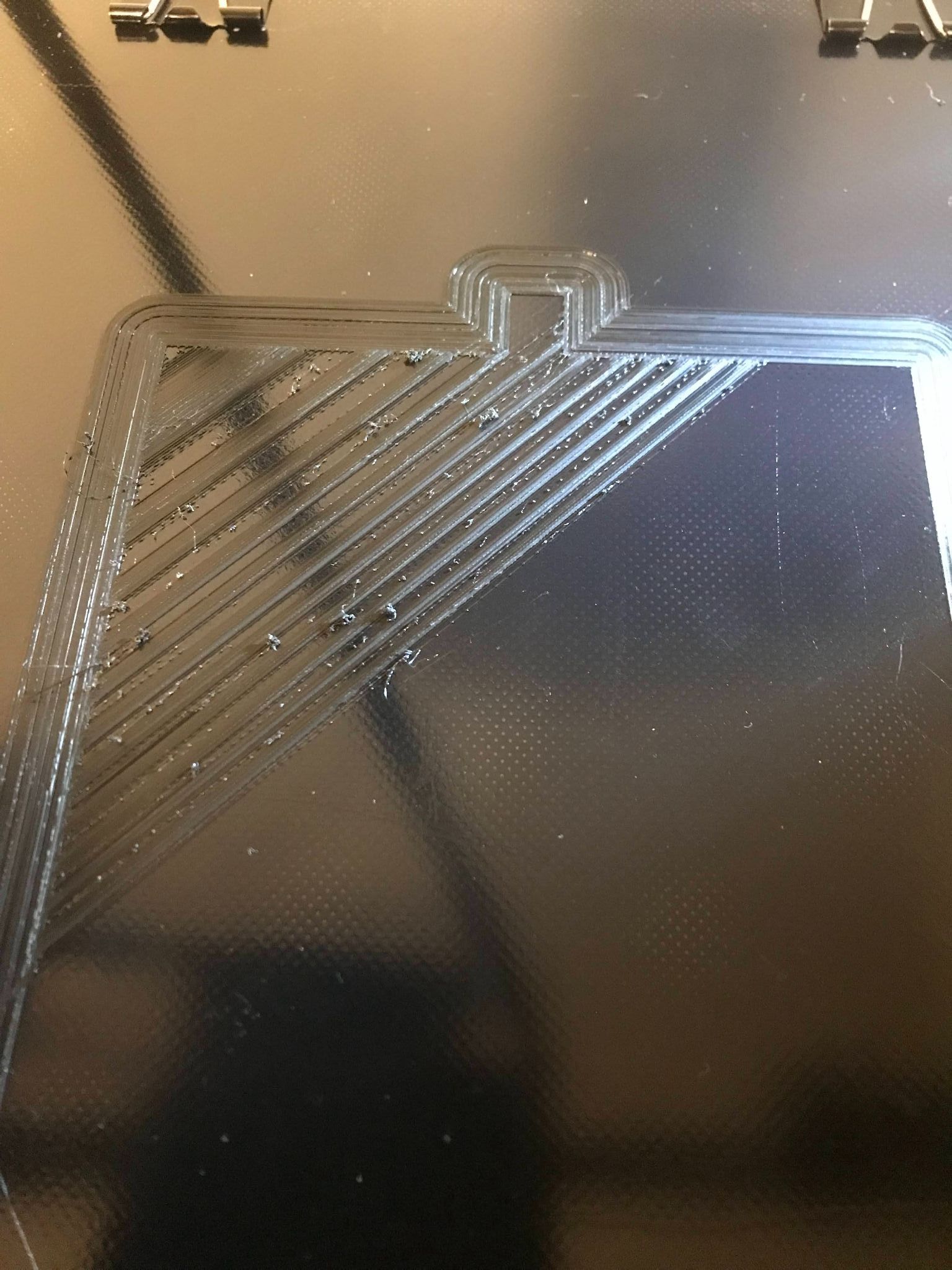

Bonjour, Retour sur l'impression : j'ai imprimé un cube test et ça me semblais bon : mais quand j'ai voulu imprimer une pièce (12x14 cm) là j'ai les couches qui ne se font pas correctement. Je ne comprends pas d'où ça viens : - le plateau est réglé, - l'extrudeur débite bien les 10 cm, - la buse est neuve Pour le coup, j'ai mis mon PLA au four à 45° pour 3h (Alors oui j'ai du PLA Amazon Basic, mais mes premières pièces étaient bien) Sur la photo suivante, j'ai regardé ce qu'il se passait durant l'impression et par moment, rien ne sort de la buse Autre point, dans certains tuto (par ex: Calibrage) il est demandé de modifier les Gcodes mais je n'ai pas bien compris avec quel logiciel, ni comment on accède au Gcode de notre machine. Voilà pour le moment, J'espère que certains auront les réponses à mes questions parce que là, ça me tend un peu. -

Après le changement de l'extrudeur, j'ai constaté que l'impression était très mauvaise. Donc passage obligé par l'étalonnage de l'imprimante. Je me suis servi du tuto sur le forum pour le réglage du plateau : Tuto super slicer et un tuto sur youtube pour l'étalonnage de l'extrudeur par 3D Zack, j'avais 76.25 mm de fils pour 100 mm ... tu m'étonnes que ça n'allait pas ! A priori ça semble bien fonctionner. -

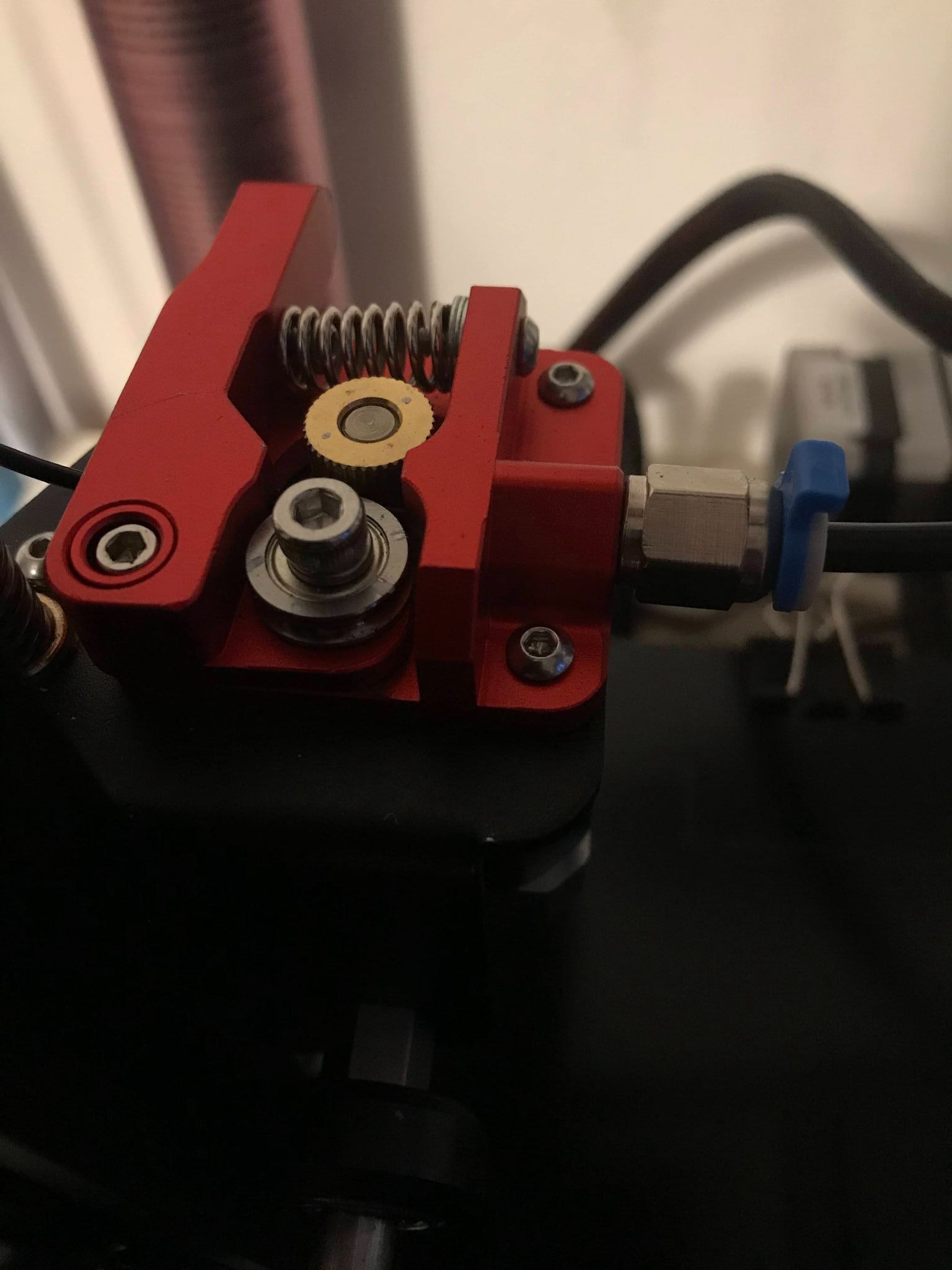

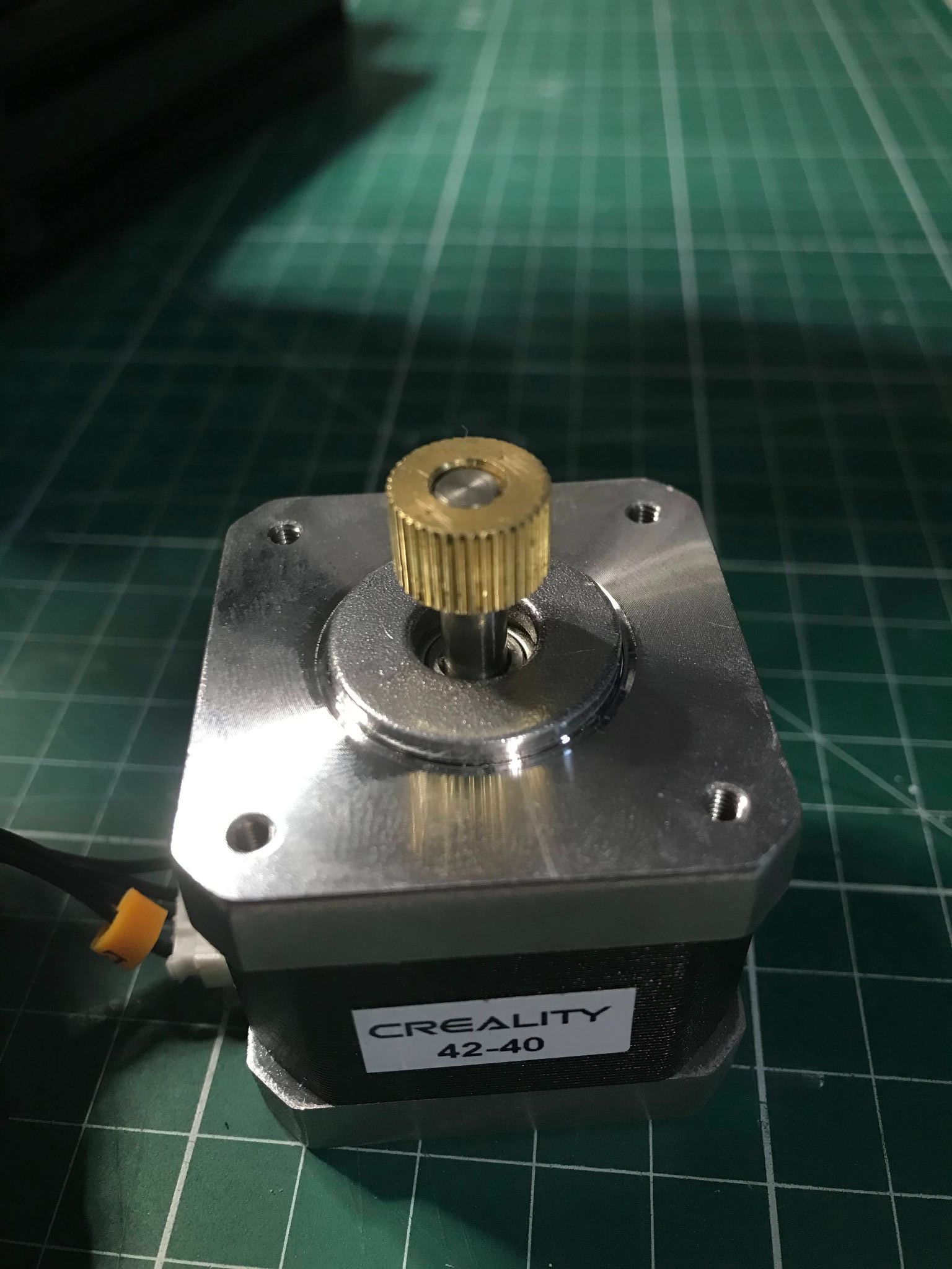

Merci pour vos retours, Vu le mode opératoire pour changer cette roue, j'ai laissé pour le moment celle qui est sur le moteur. J'avais reçu une roue crantée avec l'extrudeur métallique mais je vais la garde en réserve et je me préoccuperais de son cas quand il faudra la changer (si elle le doit) ce jour là, je pense que j'achèterais un petit extracteur pour roulement. -

Salut à tous, Je viens de me lancer dans le remplacement de l'extrudeur, mais je suis confronté à un léger soucis : La roue crantée semble "collée" à l'axe du moteur X Quelqu'un sait il comment faire pour la changer (là je vais la laisser mais si j'ai besoin de la remplacer un jour, je ne vois pas comment l'enlever) -
