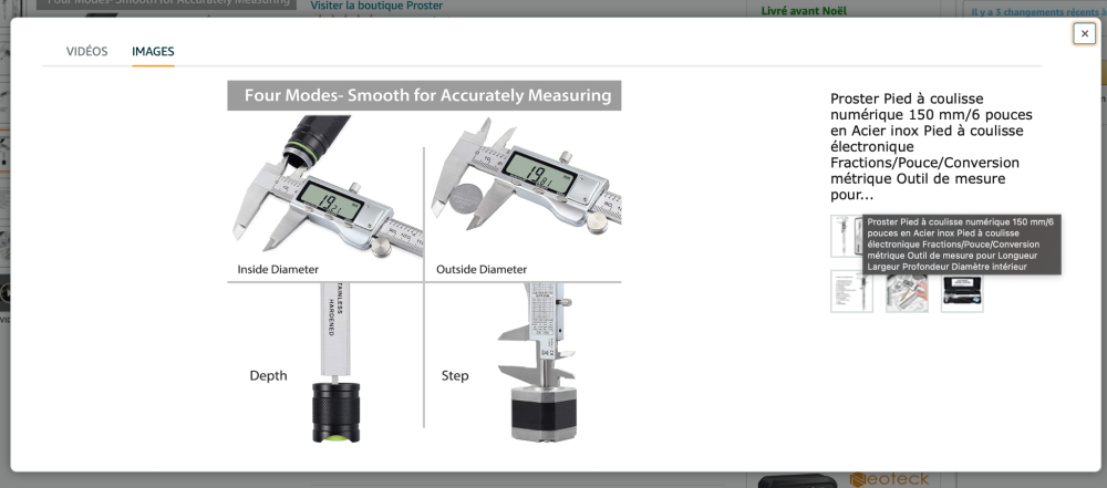

  2. voila désolé du retard je ne comprends pas bien non plus, ils disent mesurer les steps voici l'image et ce qu il est marqué 【Polyvalence】Mesurez l'intérieur, l'extérieur, la profondeur et le pas avec deux jeux de mâchoires et la sonde VISIBILITÉ DE LECTURE FACILE: écran LCD extra large pour une lecture facile et claire Mesurez le pas ????

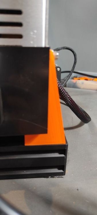

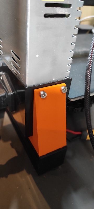

  3. oui le flow juste maintenant que tu le dis je l'avais réglé pour ma Ender 3 pro, mais j'ai complètement oublié de reprendre le chiffre avant de faire la mise à jour et j'ai pareil sur le crane et une ligne aussi J'ai imprimer une piece(support) pour l'alimentation de l'ender 3 et c'est beaucoup mieux, je verrais demain si j'ai le temps d'imprimer une autre pièce merci pour tes conseils Encore moi, je viens de commander un pied a coulisse numérique pour voir l'épaisseur des parois pour ajuster le flow, j'ai un ordinaire mais c'est pas evident Je vois que sur cet appareil on sait mesurer les Step des moteurs d'imprimantes 3D, quelqu'un a t il deja vu cela ou essayé ?

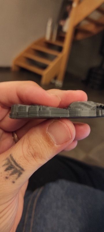

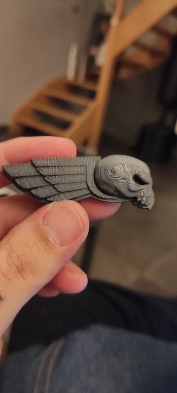

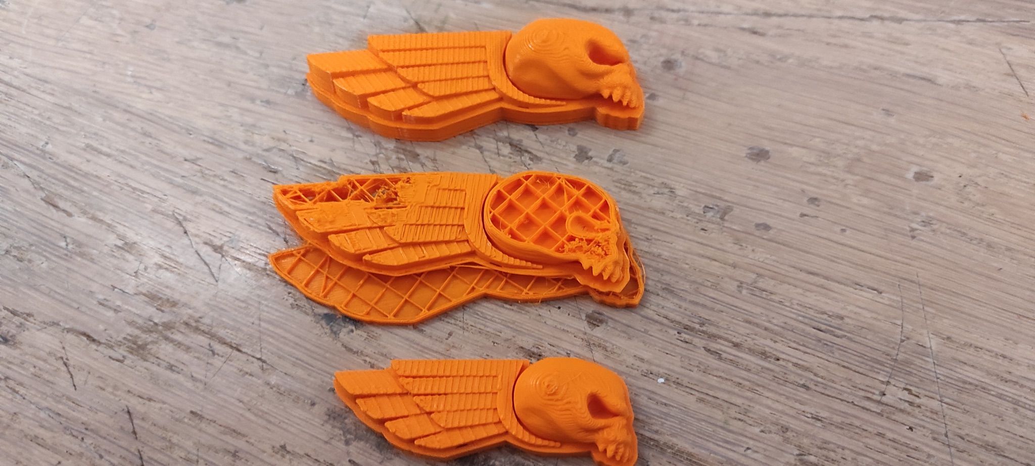

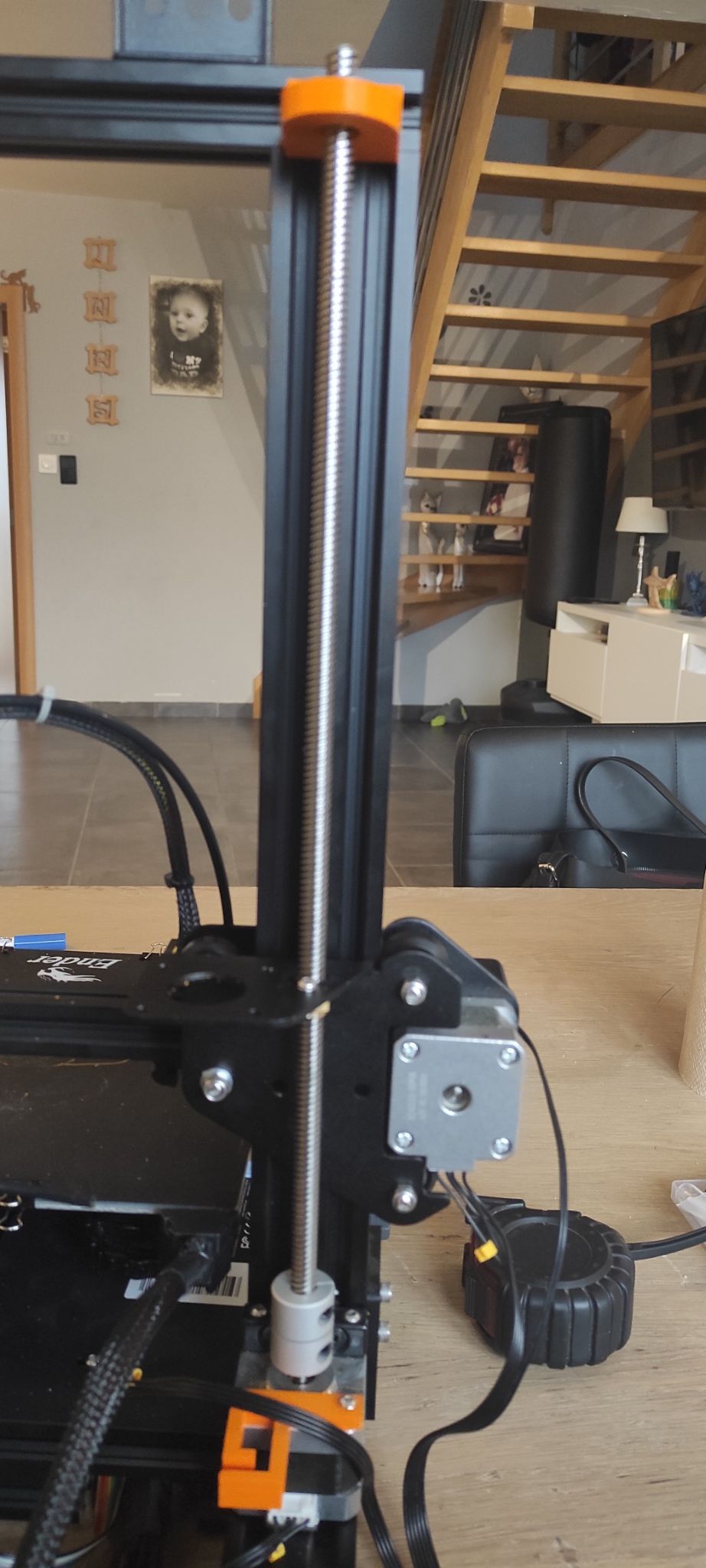

  4. Merci, je vais regarder la vidéo voila une photo de l'axe avec la tige fileté et une video ou j'ai démonté l'extrudeur et fait un essais à la main EDIT j'ai mesure comme sur la vidéo, j'ai bien la même distance entre l'axe et le haut de l'imprimante VID_20211128_111513.mp4 voici les différents test effectue pour le moment, celui du bas est le dernier réalisé, je n'ai plus de ligne apparente, il n'y a que le dessus qui est bizarre, je suis entrain de l'imprimé sur ma 3pro pour voir la différence

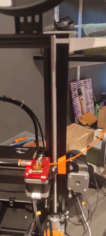

  5. Je vais regarder le tuto après `penses tu que cela pourrait provenir d'une fiche mal connecté sur la carte mère(pour les mm/steps)? parce qu' ou point ou j'en suis je démonterais bien tout et refaire l'installation Je vais déjà démonté la tige filetée et regarder si elle est droite Test de la tige fileté, elle est bien droite, je la pose à terre et la fait rouler, elle garde son axe
  6. le détendre ? relâcher la vis de la poignée de l'extrudeur ?? j'ai pas reçu de notification de réponse alors entre temps j'ai essayé refaire un calibrage mais je comprends plus rien car hier tout allais bien je tombais pile poil à la mesure demandée et aujourd'hui ca va plus( je suis arrivé jusqu'à des 230Step/mm suivant la règle de trois mais j'ai arrêté à la troisième fois car il me restait plus de cm que le test précédent ) j'ai même démonté le hotend nettoyer l'intérieur et remplacé la buse j'ai desserré la vis de la roue de l'extrudeur et ca ne change pas, il n'y a que a roue doré qui tourne, le filament avance avec les deux roues que si je pousse moi même à la main je vais regarder demain le montage, regarder si tout est bien serré et verifier la tige filetée quand je met le niveau tout est droit c'est vraiment bizarre(c'est mon beau père qui l'utilisait) je l'ai reprise elle fonctionnait nickel, j'ai installé la 4.2.7,l'extrudeur,marlin et la il y a tout qui foire

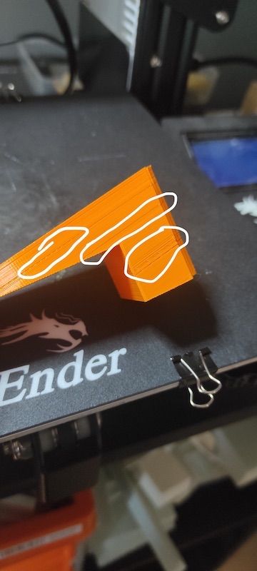

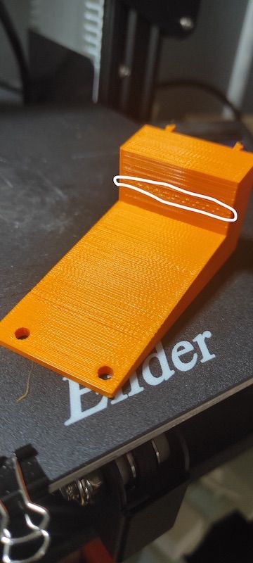

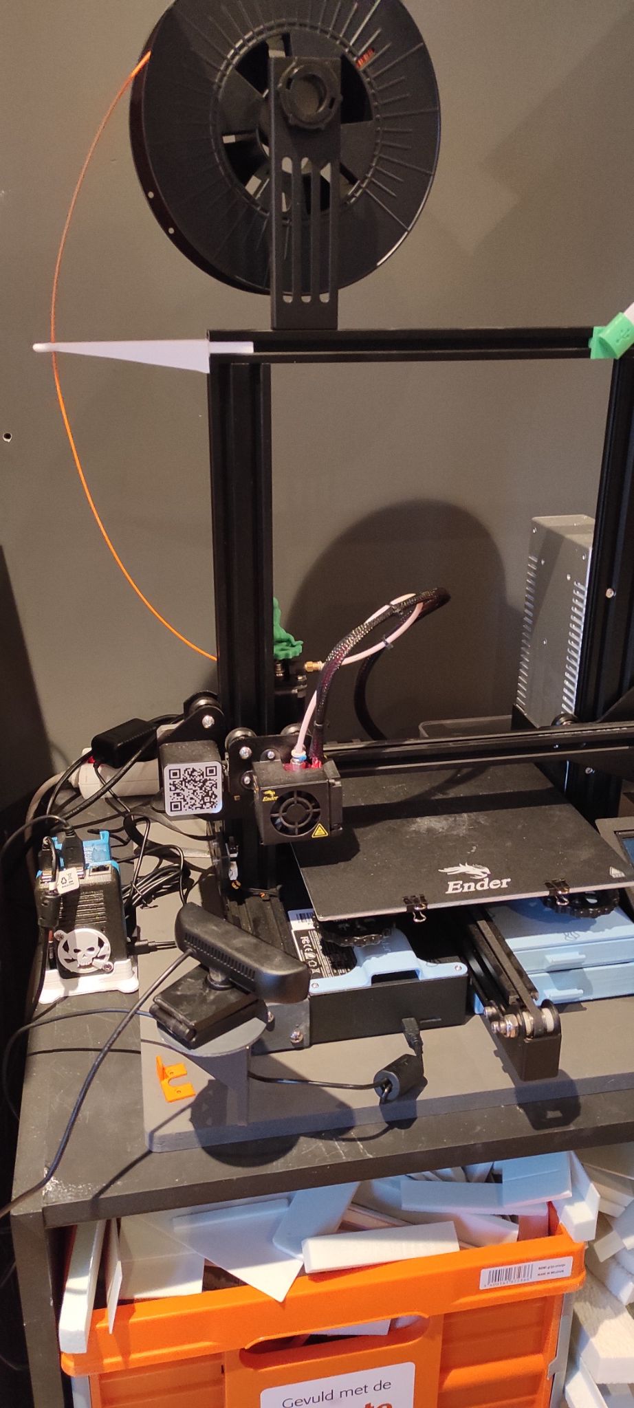

  7. Coucou, c'est encore moi j'ai lancé un print sur mon Ender 3 , un support pour le boitier d'alimentation et j'ai des lignes qui apparaissent (photos) savez vous d'ou cela peut provenir? la tige métallique n'est pas très droite sur le dessus elle part vers l'intérieur de l'imprimante, j'ai essayé de mettre des cales sous et derriere le moteur, ca ne change rien et j'ai essayé aussi de mettre une piece avec roulement sur le dessus de la tige mais la c'est la catastrophe car je dois forcer pour mettre la tige droite Il y a aussi assez bien de résidu de filament devant et à l'intérieur de l'extrudeur Je suis complètement perdu car je n'ai jamais rencontré ces soucis sur mon Ender 3 pro voici les photos Merci

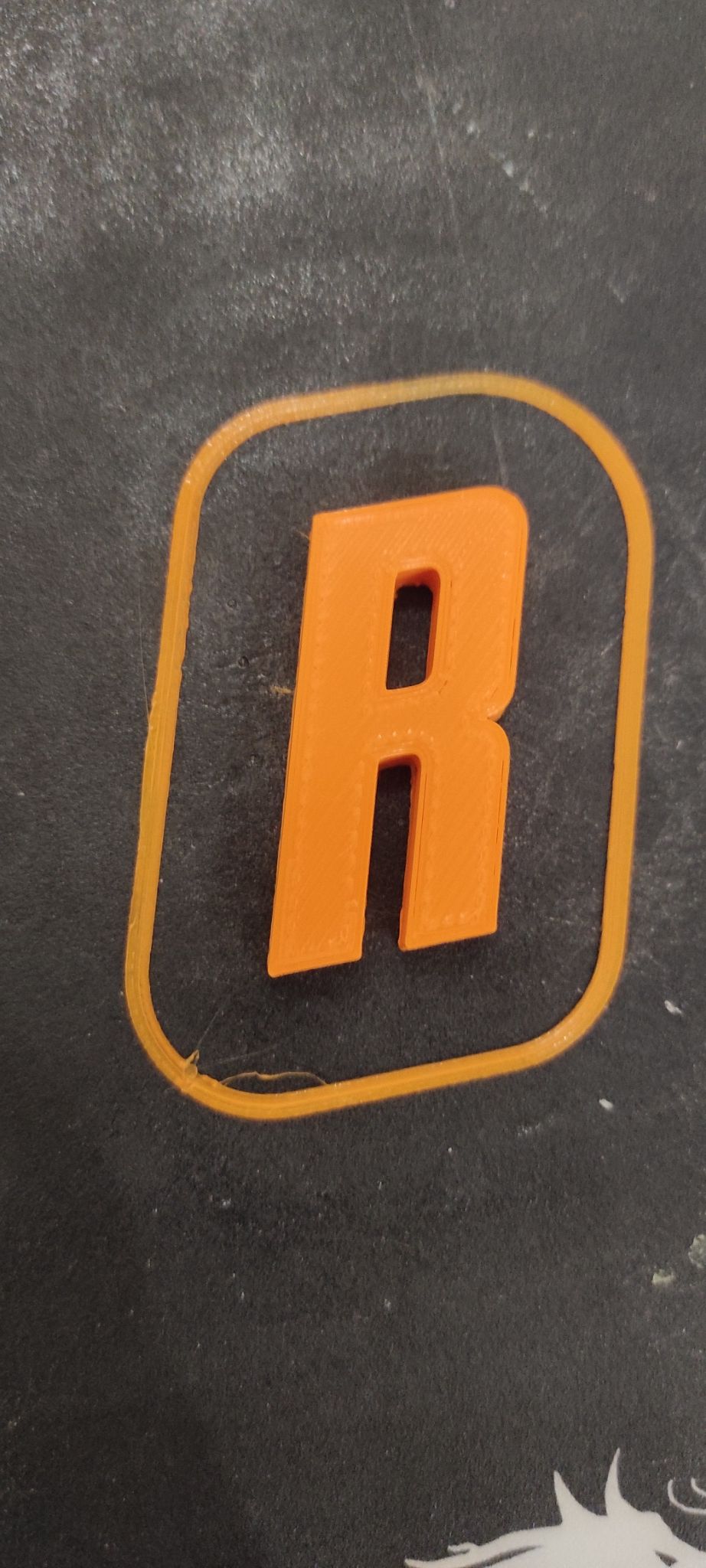

  9. Voila j'ai mis à jour mon profil et le MM3 est bien désactivé quand il y a pas de fil, oui je sais bouger les 2 à la main sans soucis, je vais remettre le filament EDIT même avec le filament ca tourne à la main Bon je ne comprends plus rien Je me suis dit tant que j'y suis je vais changer le cable de l'extruder, j'avais placé un Capricorn comme sur ma Ender 3 pro, ici je place le "simple" morceau de de tuyau noir fournit avec l'extrudeur et bien CA MARCHE J'arrive bien à mes 2cm après avoir extrait 10cm le MM/S est à 105,7 et je pense que c'est presque le même résultat que pour mon ender 3 pro Ici je lance un petit print de 15 min ( une lettre) et je vais voir le résultat Voici le résultat de l'impression en 16mm, franchement je n'ai jamais eut une face aussi belle même avec mon ender 3pro par contre ce ne fut pas facile pour la décoller du plateau Merci à vous tous pour vos conseils

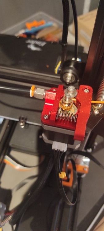

  10. il faut ouvrir via visual studio code pour savoir si c'est metric ? je viens de remonter l'extrudeur en alu et j'ai mis les roues au même niveau que sur ma Ender 3 pro, lors de la première extrusion, les 2 roues tournent bien, puis si je refais un essais de 40mm par exemple la roue doré tourne mais pas celle de qui se trouve sur le levier reste immobile et alors le filament n'avance pas, je deviens fou lol Je vois que pour les drivers il est indiqué dans Visual code TMC2208_STANDALONE mais est ce bon? normalement ce sont des TMC2225 non?
  11. Bonjour, c'est vrai qu'a la fin j'ai sauté un grand nombre pour voir si cela changeait quelque chose mais rien Ici je viens 'installer Marlin Bugfix -2.0.X, une fois installé j'ai fait un reset eprom J'ai remis l'extrudeur d'origine de la créality, je chauffe la buse à 210°, je mesure 120mm et via l'écran de l'imprimante je demande d'extraire 100mm ca sort et il me reste 75mm, tout est bien serré et pas trop fort pour que roues crantée puissent tourner Je vais refaire la règle de 3 120-75=45 93X100= 9300/45 206;6 est ce bon de monter si haut? Je precise que tout fonctionnait normalement jusqu'au changement de la carte mere 4.2.7 et de l'extrudeur
  12. Bonsoir, J'ai réussi à mettre a jour mon Ender 3 pro avec la carte 1.1.5 et Marlin 2.'j'ai refais un calibrage et tout est ok Aujourd'hui je reçois la carte 4.2.7 avec un extrudeur alu(comme sur ma 3 pro) et change le tube PTFE Je change la carte, je place l'extrudeur, je mets à jour le firmware 2.0.7 je refais un calibrage et la c'est la catastrophe, je note à 12cm je demande 10cm,la premiere fois il va un peu trop loin, je fais la règle de 3 je relance et la soir il avance de 2-3 cm ou alors il tourne mais rien n'avance, je vérifie le serrage, je regarde si le filament est bien entre les 2 roulements, je refais un test et ca plante de nouveau, j'ai fait au moins 50 tests et je suis même monté à des valeurs de 130 en Esteps et toujours pareil il avance que de 2-3 cm je me dis que je vais remettre l'extrudeur d'origine et c 'est toujours pareil je ne sais plus quoi faire, si quelqu'un serait me donner une idée de ce que je pourrais faire, je deviens fou, Merci
