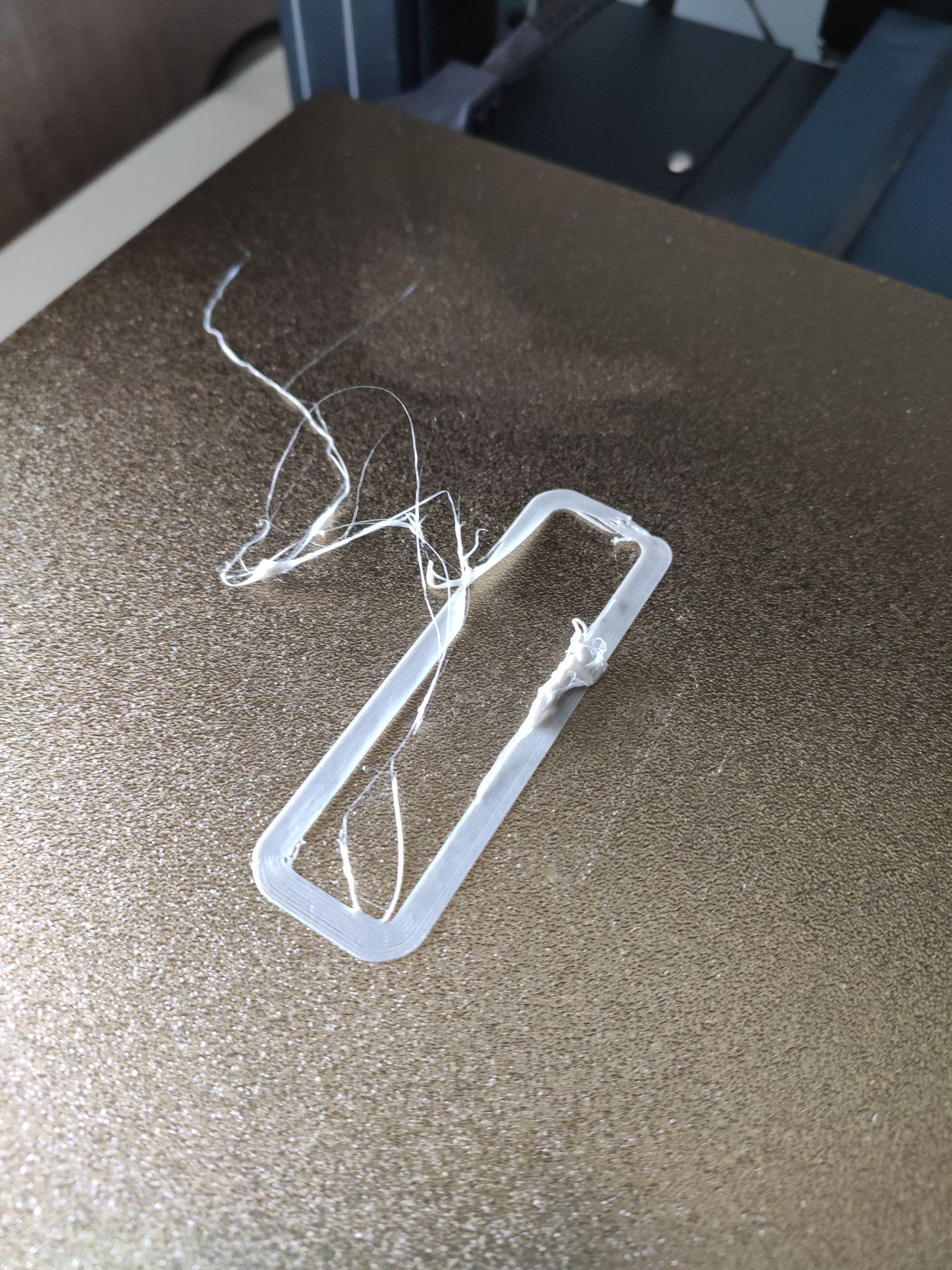

Erreur de débutant température de la buse trop basse. Fin de la panne. -

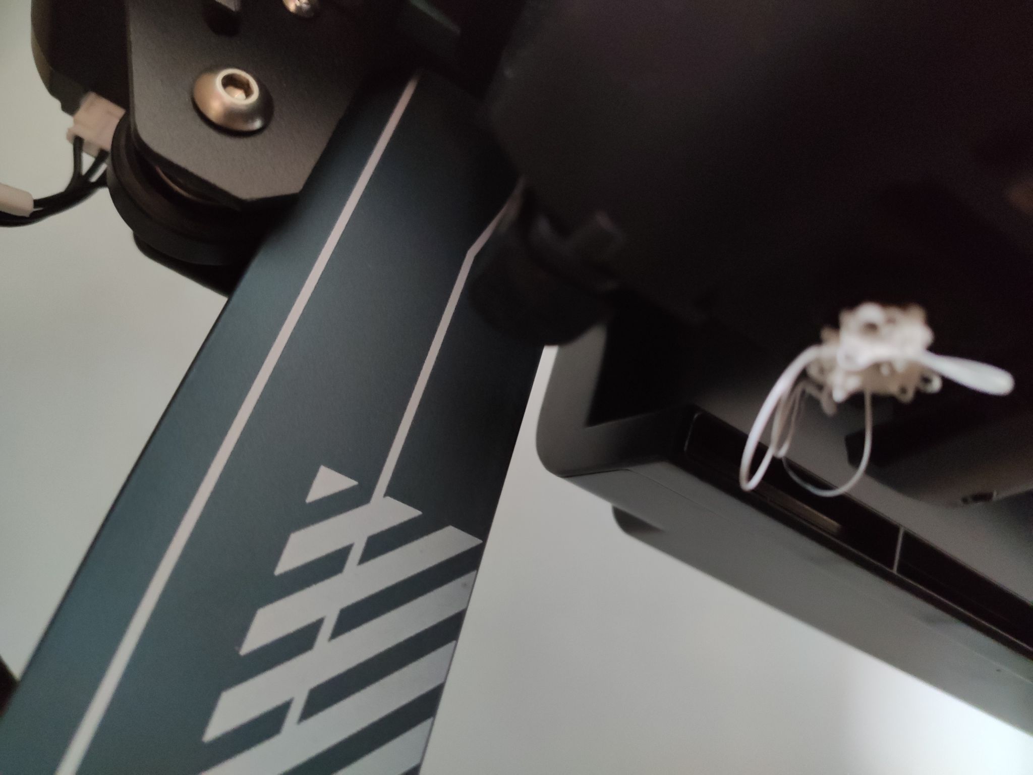

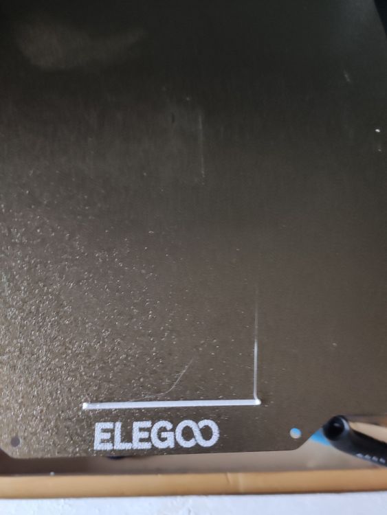

De retour après avoir bien nettoyé, refait le leveling , mais toujours pareil. La ligne de purge est propre , la bordure commence à s' imprimer et tout colle autour de la buse . Rien ne reste sur le plateau. Avant que j'ai ce problème j'avait imprimé du petg. J'ai imprimé du pla juste après ça et tout c'est bien passé. -

Oui, je l'ai bien lavé eau chaude liquide vaisselle ça doit être mon leveling qui doit être mal fait. -
Bonjour, j'ai refait mon leveling , nettoyer le plateau avant. Je lance l'impression mise à part le contour après, c'est la catastrophe. Neptune 4 hauteur de couche 0.2 largeur de la couche initiale 125.0 % vitesse 125 vitesse couche initiale 35 j'ai préféré arrêter pour aujourd'hui avant d'en faire un puzzle.

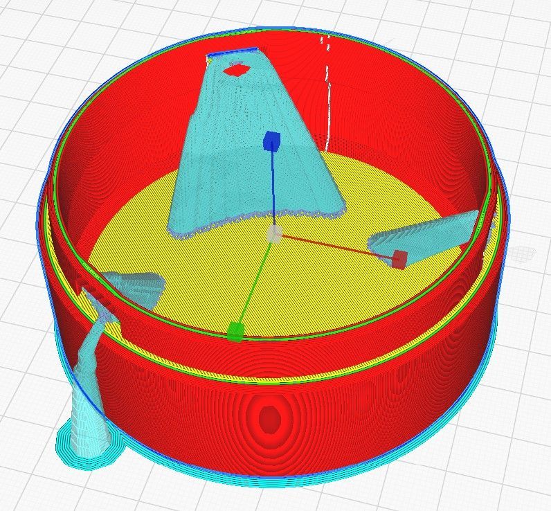

javais mis les supports (arborescence) contact avec le plateau , je les ait enlever pour faire la photo j ai une plaque de verre 3 mm sur la photo les 3 er s imprime bien mais après ca me fait tout bizarre mais 4 em des le départ le pied est déjà mal imprimer
bonsoir , soucis avec mes impressions , pas moyen d en terminer un seul https://www.myminifactory.com/fr/object/3d-print-ekz-with-cart-hobgoblin-tinkerer-175324 imprimer sur ender 3 en 0.12 vitesse 30 , le reste j ai tout laisser d origine d ou peut venir le problème

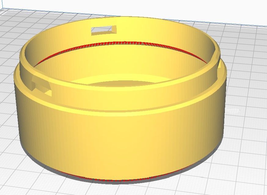

bonjour , pourquoi l un de mes supports est plus grand que les 2 autres et si c est possible le modifier

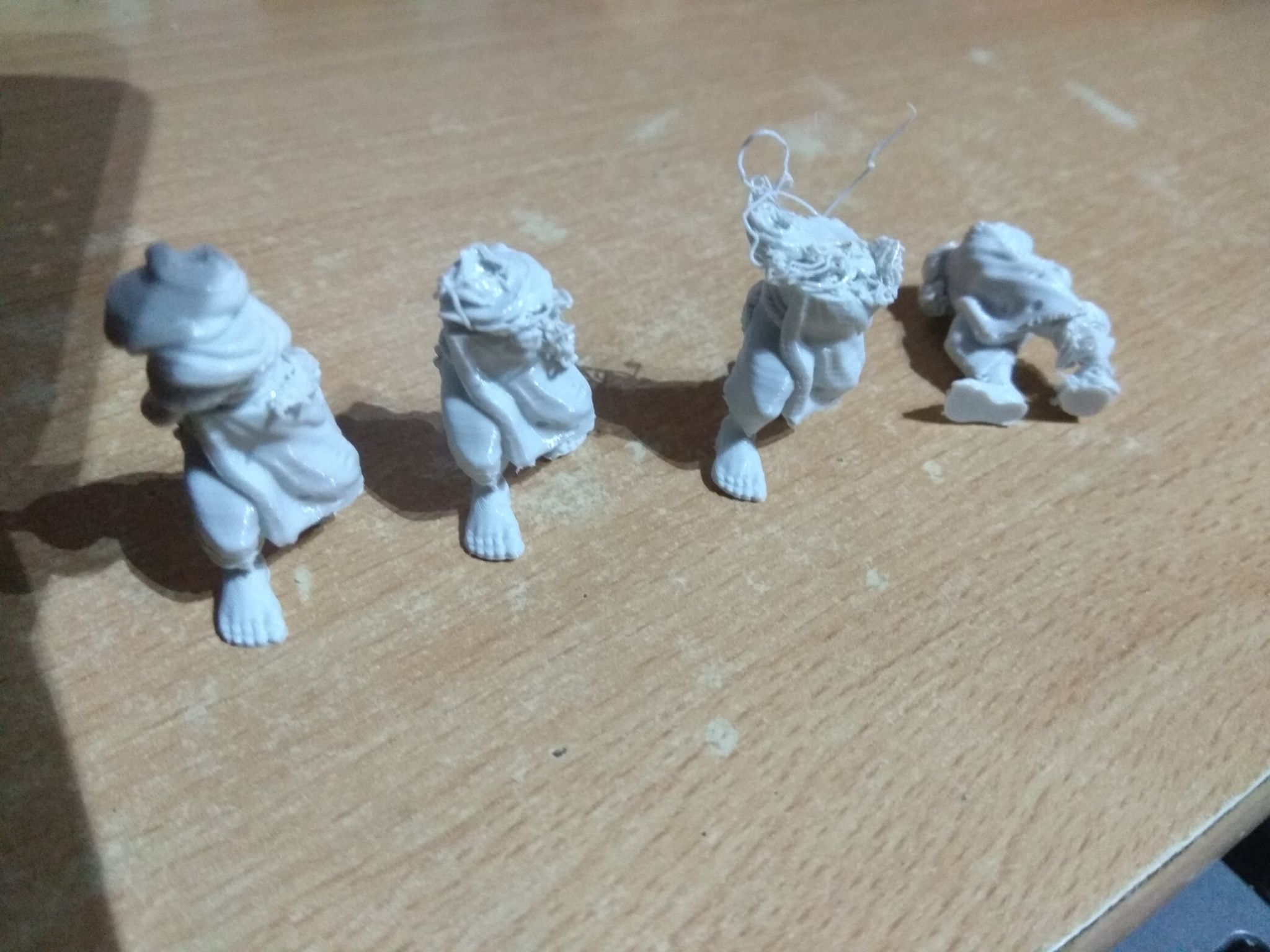

j ai imprimé la tour comme prévu , modifier dans cura les paliers de température (+5), mais je pense qu il est rester tout le long du print a 190 degrés que j avais régler au départ . j ai lancer un print d un cube de 20 mm de coté et la c est ok du moins dans les cotes (voir photos) il y a des cheveux d anges , pas beaucoup mais des petites boules dessus ; j ai jamais eu ça avec d autre filament. mis a part c est petit soucis , le rendu est très beau
j ai tout revérifier se week end mes steps et extrudeur sont ok , j ai fait un cube pour justement contrôler les dimensions, pour la qualité c est pas encore ça j ai juste changer les lettres , marre de toujours voir les xyz. le cube est bien a 20 mm de cote , bien vérifié au pied a coulisse. c est le nouveau filament que j ai acheter que je voudrai essayer , je pense faire une tour de température pour voir , mais il me semble d après ce que j ai pus lire sur différent forum c est la rétraction ou la vitesse ou la température qui faut changé je verrais ça par la suite
