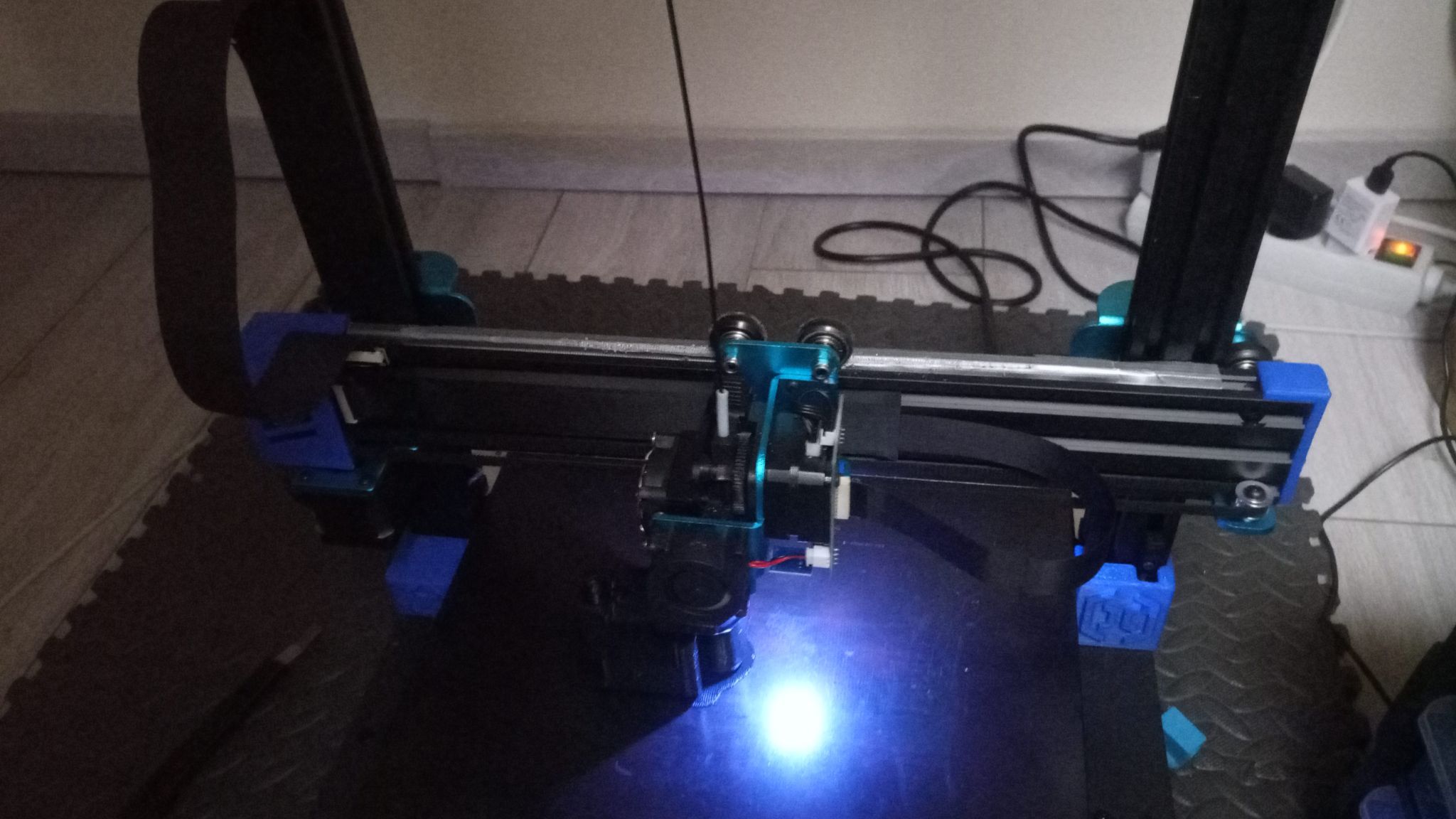

  10. OK, merci pour ces renseignements. Savez vous où trouver des excentriques permettant une plus grande amplitude de réglage ? et si je mettais des excentriques aussi sur les sur roues supérieures?
  11. j'avais des roues d'avance donc j'avais aussi essayé d'en mettre des neuves. et à la main imprimante éteinte j'arrive à faire bouger le bloc surtout sous forme de rotation autour de l'axe tu parles de la platine bleu sur laquelle sont fixées les roues, si c'est le cas, j'avais tout demonté l'autre jour et je n'avais pas trouvé de déformation. tu veux dire de qu'il y a peut etre un jeu sur les trous de fixations des roues et que je peux peut être gagner un mm en essayant de forcer un peu sur les trous de percage permettant ces fixations?
  12. Bonjour, j'ai 2 imprimantes artillery x1 et je me sers de la première depuis un an. pour la 2ème, j'ai eu qq difficultés à trouver la même qualité d'impression que la première. je fabrique des objets électroniques donc les pièces sont toujours les mêmes, donc faciles à comparer et d'assez grande taille, pour une j'imprime jusqu'à 39cm de hauteur. à force de chercher, j'ai essayé de régler toutes les excentriques de la meilleur des façons ( chose que je n'avais pas eu à vraiment changer sur la première imprimante). au final je me suis rapproché des résultats de la première mais il me reste une énigme. quels que soient mes réglages sur l'excentrique à coté de la buse, il me reste un tremblement à l'impression du bloc avec la buse sur le rail horizontal. je n'arrive pas à faire en sorte que les 2 roues supérieurs et la roue inférieure serrent suffisament la barre pour que le contact sur la barre permette de faire tourner les roues et arrêter le tremblement existant. j'ai "solutionné" temporairement mon problème en mettant une surépaisseur sur le rail en collant 2 épaisseurs de gros scotch tissu gris ( cf photo). ce problème me semble assez bizarre puisque j'ai du mal à penser que ma barre ou ma platine ne fassent pas la bonne taille, mais après plusieurs heures de tests pour être sûr, je me suis bien rendu compte qu'en mettant l'excentrique dans la position la plus serrée sur la barre cela ne suffisait pas. qqun a-t-il une idée d'un réglage que j'aurais pu oublier ou d'u autre technique me permettant de régler correctement le jeu entre les roues et la barre. Merci à vous.
