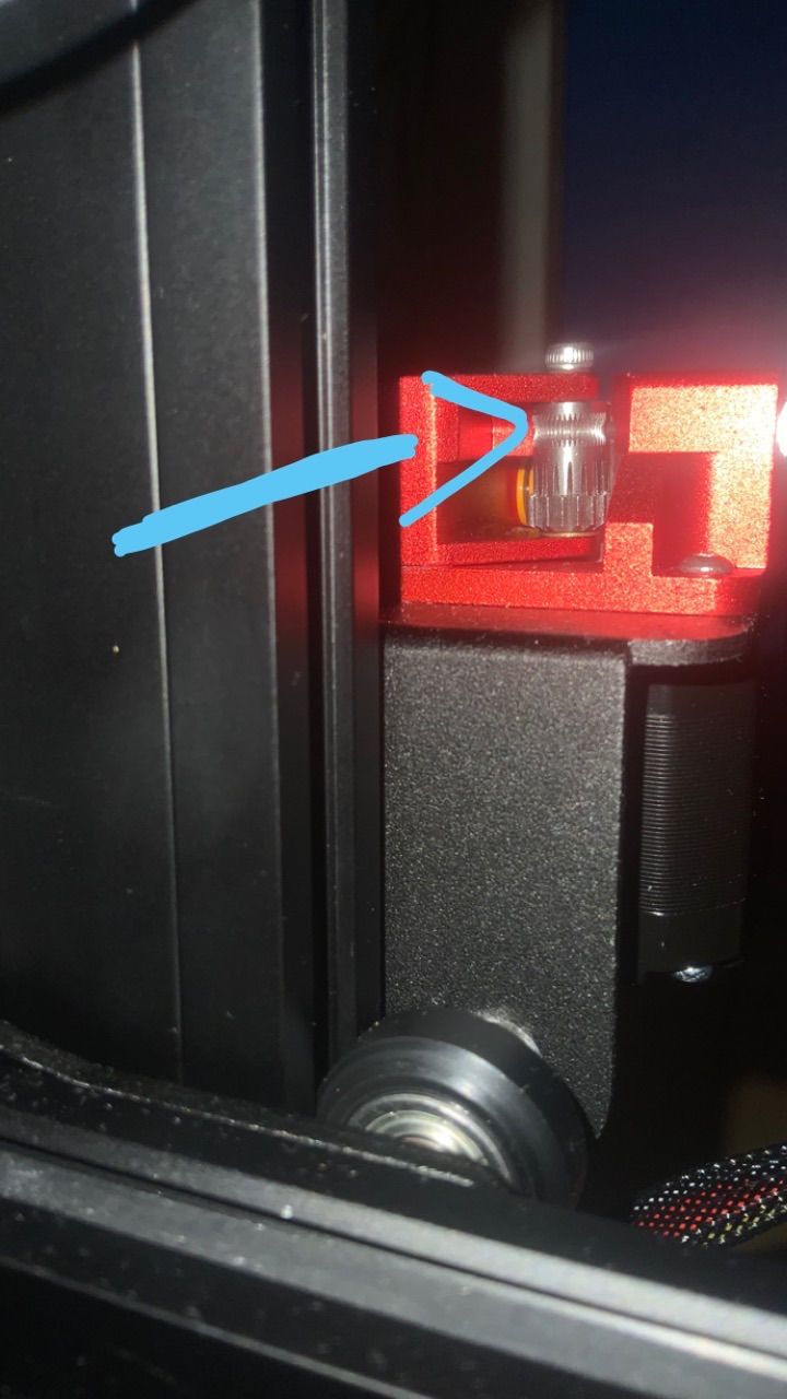

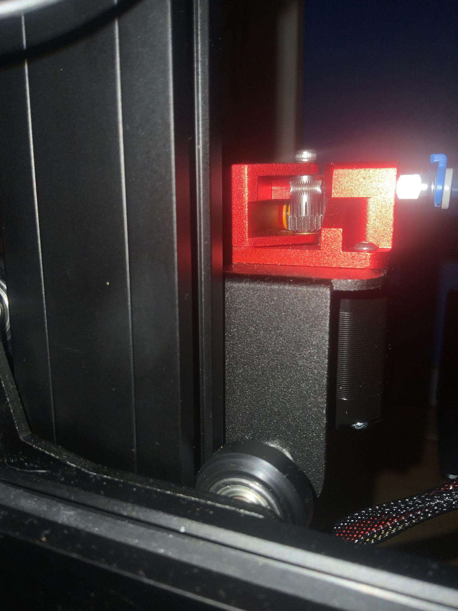

  2. Merci pour cette réponse rapide je vais tester ce que vous m’avez dit en attendant je vous envoie une Photo de l’endroit qui ne tourne plus sur l’extruder pour faciliter les choses j’ai mis une flèche en bleu sur l’endroit qui ne tombe pas Sur l’endroit qui ne tourne pas désolé pour l’erreur Salut merci pour les réponses j’ai resserrer les vices qui bloque la roue d’entraînement et la roue de mon extruder est en train de tourner . Le filament est en train de sortir à l’impression je suis en train d’imprimer quelque chose et pour le moment ça fonctionne je ne sais pas si c’est dû au fait que j’ai débranché les cables puis rebranché ou simplement au fait que j’ai resserrer les vices. merci beaucoup pour votre aide passer une bonne journée je reviendrais vers vous pour vous dire comment s’est passé mon impression
  3. Bonjour à vous je poste sur le forum pour savoir si vous pouvez m’aider je vous explique mon problème : j’ai acheté une imprimante 3D elegoo Neptune 2s et je rencontre une difficulté. Je vous explique j’ai déjà branché l’imprimante et j’ai pu imprimer un petit bateau le test s’est bien déroulé. Cependant aujourd’hui j’ai voulu réimprimer quelque chose et quand j’imprime quelque chose le filament ne sort pas. J’ai pu détecter que le problème venait de L’extruder j’ai pu remarquer que contrairement à hier l’embout qui pousse le filament un tournant ne tourne plus. J’ai pensé que la buse était bouché mais cela ne fonctionne pas j’ai regardé un tuto sur Internet pour pouvoir déboucher la buse et même après avoir suivi le tuto l’impression ne fonctionne pas je suis obligé de pousser le filament pour que cela fonctionne. Pouvez-vous m’aider je ne comprends pas ce qui se passe sachant que hier j’ai pu imprimer merci d’avance cordialement Emma. Je débute dans les imprimantes 3D si vous pouvez m’expliquer avec des termes facile ce serait cool merci beaucoup; :)
