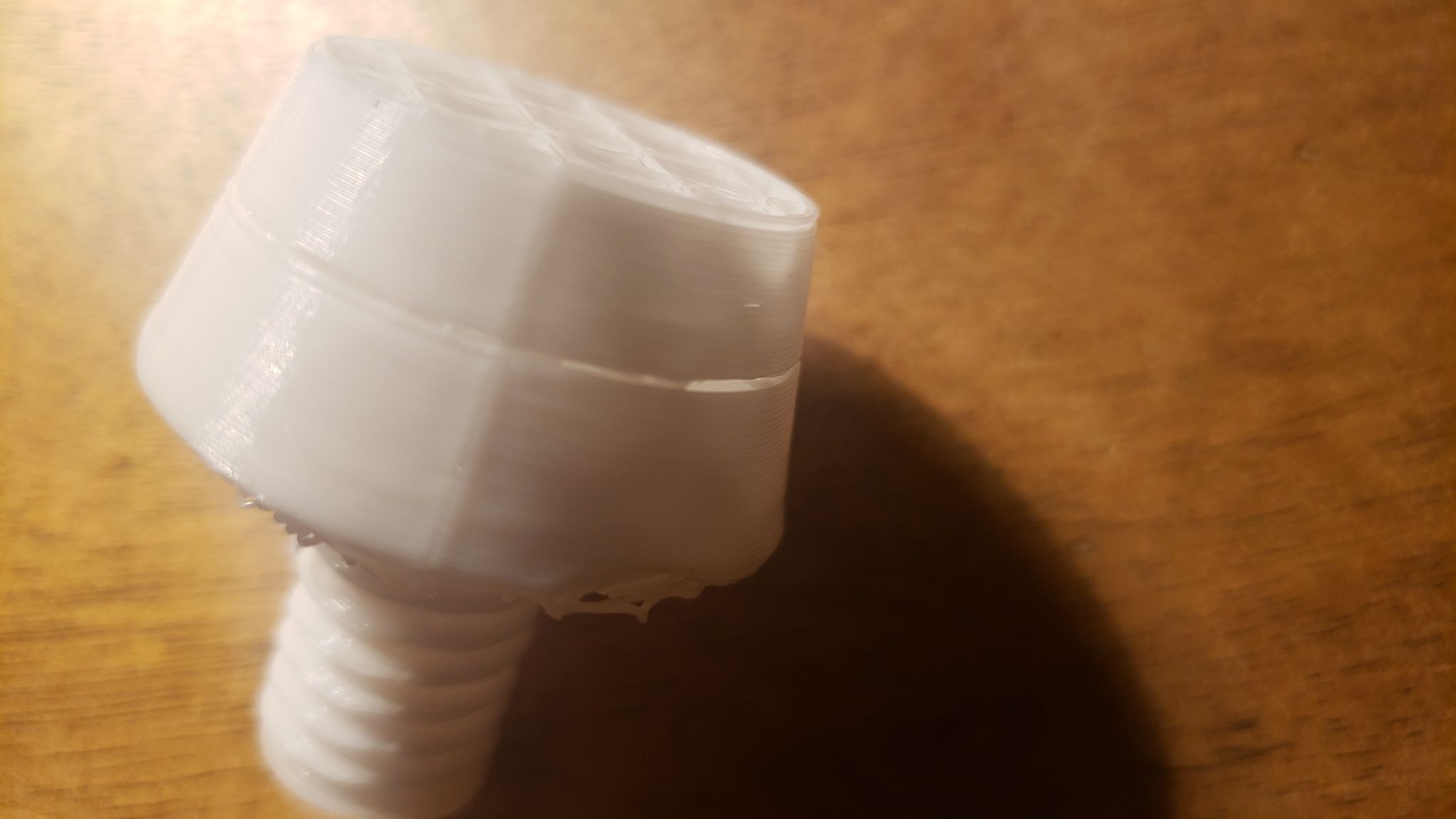

  1. Plus qu'à attendre la prochaine fois ! Pour moi, ça sera plus long. Je change rarement le filament, les couleurs de temps en temps mais toujours en PLA. J'ai l'impression que je ne suis pour l'instant qu'un "petit utilisateur" d'imprimante 3D.
  2. Je ferai plus attention la prochaine fois. Ça m'évitera de perdre du temps à nouveau. J'ai lu quelques avis sur Amazon à propos du filament que j'ai (Enotepad), et il semblerait que je ne sois pas le seul à avoir connu ce problème de nœuds. Mais d'autres disent que c'est très bien enroulé et qu'il n'y a pas de nœuds. Alors impossible de savoir. Je regarderai donc à ma prochaine bobine, en faisant bien attention, pour voir si le problème est déjà présent sur la bobine ou si tout est de ma faute. En tout cas, merci à vous deux pour ces précisions !

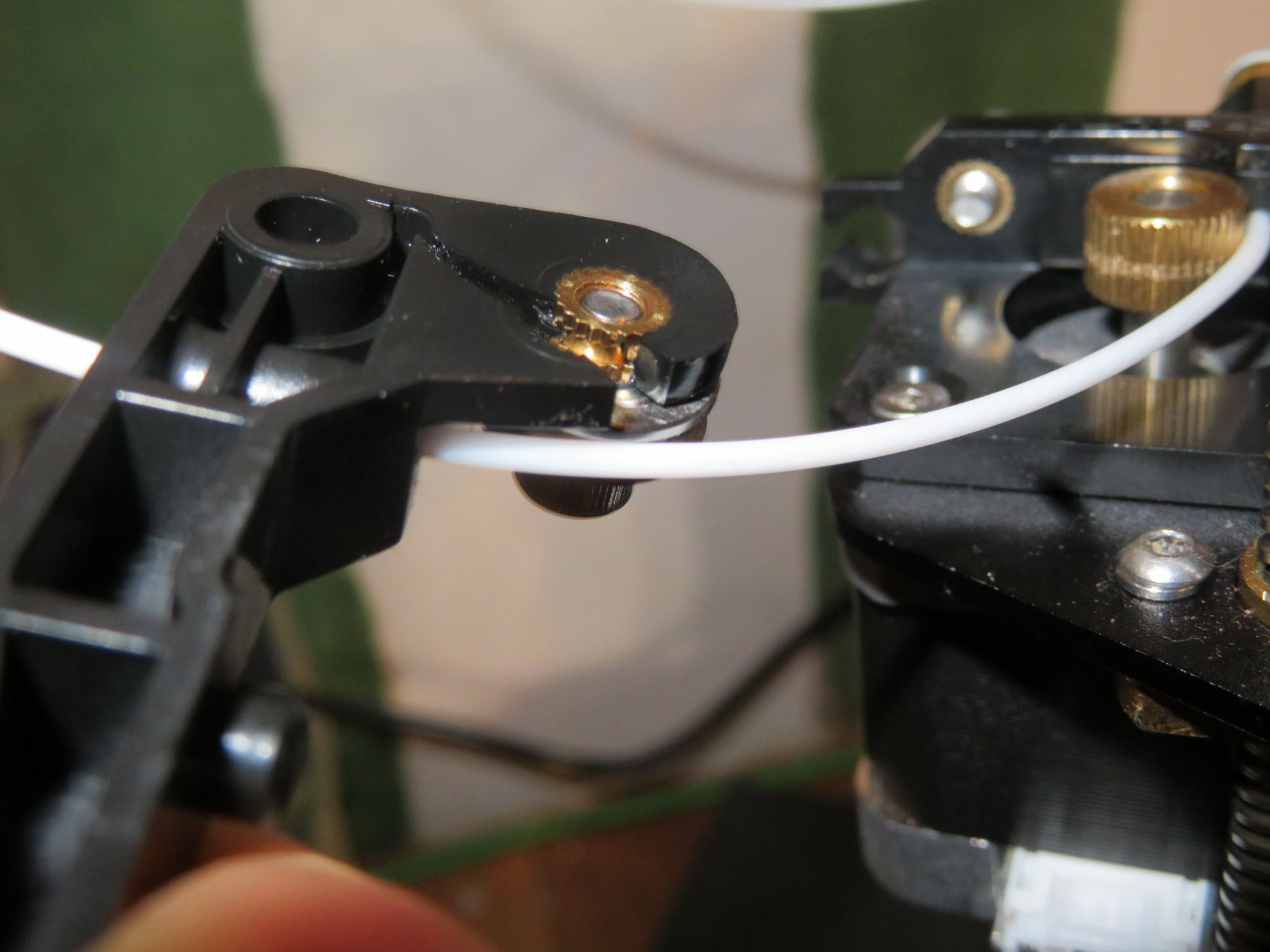

  3. Merci beaucoup ! Cela semble être la bonne solution, je n'ai plus de problèmes maintenant. Ce qui est étrange c'est que ce sont des "petits nœuds" qui ne bloquent pas complètement le filament puisque l'impression repart après quelques couches ratées. J'avais déjà eu un problème de nœuds et là ça bloquait complètement, plus aucune extrusion par la suite. En tout cas merci pour l'astuce mais c'est quand même dommage que les fabricants de bobines n'enroulent pas le filament correctement. Concernant l'extrudeur, ça aurait pu, tu as vu juste. J'avais déjà eu un problème similaire avec comme vous l'avez dit le levier fendu et je l'ai remplacé par un modèle en aluminium, qui ne devrait plus poser problème. Bonne fin de journée !
  4. Bonjour, Je crois savoir d'où vient le problème. Il me semble que le filament a du mal à être "tiré" par l'extrudeur, la bobine étant plus lourde, et par moment le filament ne s'écoule plus. J'ai coupé quelques mètres de filament et en le posant sur le meuble à côté de l'imprimante il n'y a plus de problèmes. Cependant cette solution n'est pas idéale, si vous avez une idée pour faire mieux je serai heureux. Concernant la température j'avais essayé 10°C de plus (210 pour un filament 200-230), cela n'a pas eu d'impact significatif.
  5. Bonjour à tous, Je viens vers vous pour trouver une solution à ce problème qui ne m'étais jamais arrivé et dont je n'ai pas trouvé de solution sur ce forum ni sur internet. J'ai récemment changé ma bobine de filament en PLA par une autre de marque différente (Enotepad) mais après ce changement il y a de la sous-extrusion par endroits (voir photos). Cela est quasi systématique sauf mour certaines courtes impressions. Tout fonctionnait correctement auparavant, aucune sous-extrusion. Faut il refaire une calibration de l'extrudeur ? Cela ne me semble pas logique puisque tout peut bien se passer pendant 15, 30 minutes ou 1h mais ensuite quelques couches ratent.

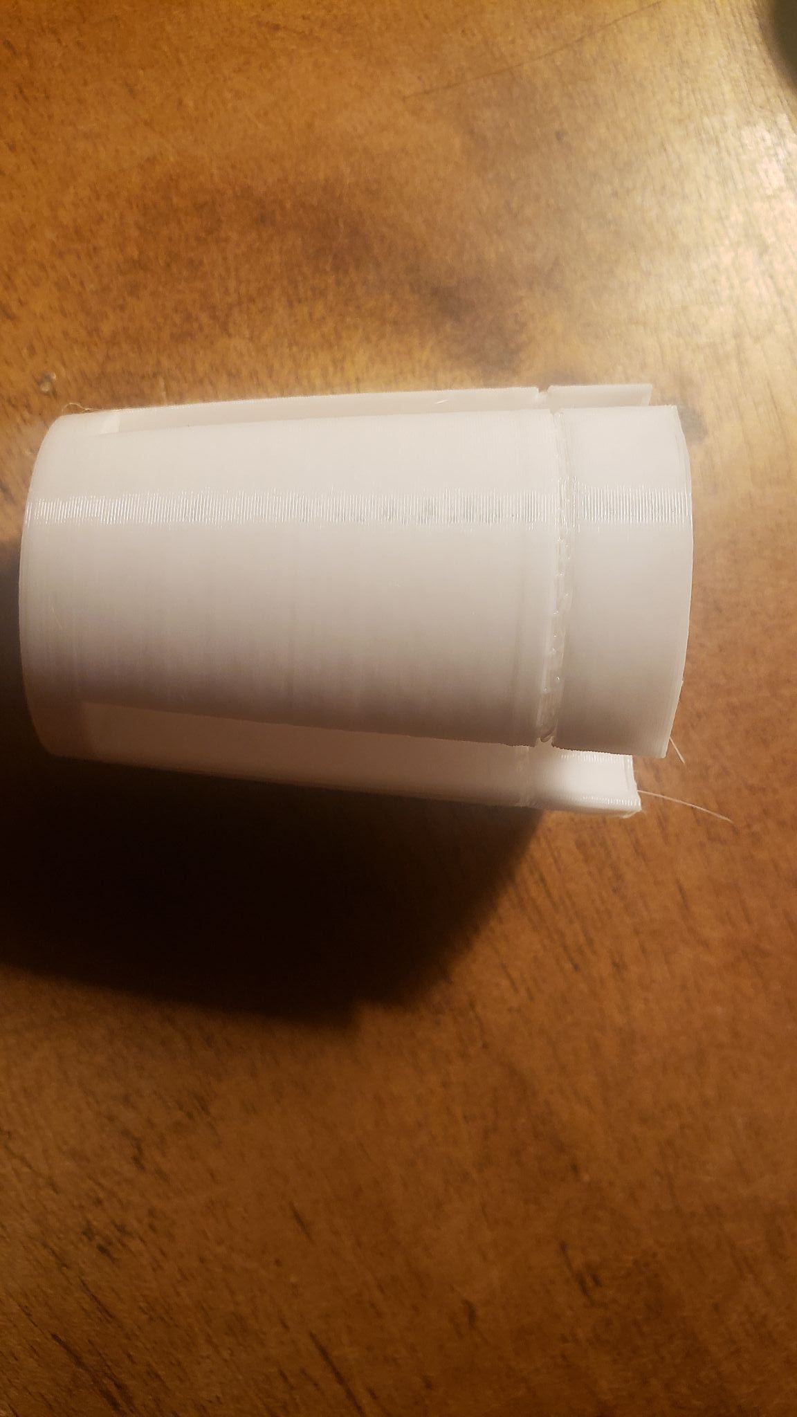

  6. L'impression s'est finie parfaitement. Il n'y a pas eu de problèmes après. Comme je l'avait dit, il y a une ligne creusée tout le long de l'objet mais ce n'est pas catastrophique. Je vais pouvoir utiliser l'objet car il a gardé sa solidité. Encore merci pour votre aide !

  10. Bonsoir, J'étais en train de faire une impression 3d mais j'ai fait tombé la bobine et elle a bloqué le plateau quand il reculait. J'ai retiré la bobine. Juste après la buse imprimait dans le vide, en décalé de 3-4 cm. J'ai immédiatement mis en pause. Mais quand j'ai repris l'impression, la buse a continué à imprimer dans le vide. Comment reprendre au bon endroit ? J'ai une imprimante Creality Ender 3
  11. J'ai monté l'extrudeur aujourd'hui. Maintenant ça fonctionne parfaitement ! Zéro sous-extrusion ! Je vous remercie de m'avoir aidé. Je ne pensais pas qu'une pièce pouvait si rapidement casser.
  12. Oui, je crois que je vais devoir faire ça car là mon filament n'est plus du tout poussé. Mais cela a-t-il un rapport avec la sous extrusion du début ?
  13. Bonjour, Oui effectivement il y aune pièce cassée mais l'autre n'est pas fissurée. J'ai essayé de nettoyer le bloc de chauffe et j'ai démonté l'extrudeur, maintenant le filament ne coule plus du tout. Je ne comprends pas pourquoi ça fait ça. Plus rien ne fonctionne !
