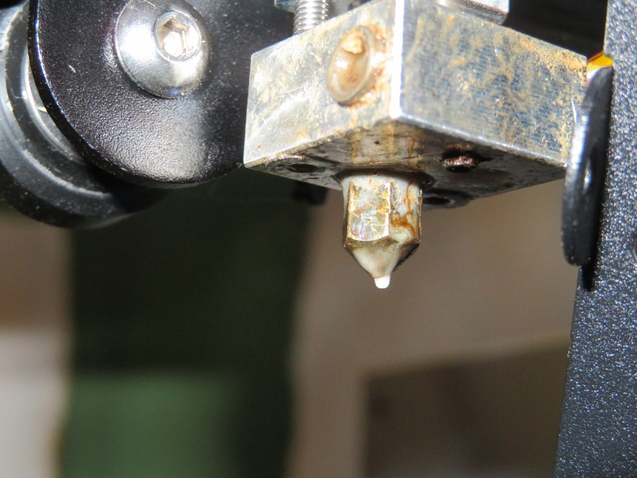

Bonjour, Oui effectivement il y aune pièce cassée mais l'autre n'est pas fissurée. J'ai essayé de nettoyer le bloc de chauffe et j'ai démonté l'extrudeur, maintenant le filament ne coule plus du tout. Je ne comprends pas pourquoi ça fait ça. Plus rien ne fonctionne ! -

Merci pour ces précisions. Le moteur de l'extrudeur n'est pas très chaud. Pour la carte mère je n'ai pas encore pu regarder, je ferai ça demain. J'ai déjà essayé la titi's procédure mais ça n'a pas résolu le problème, ça permet juste quelques minutes d'impression propre. Ca avait pourtant bien marché pour mon premier problème C'est pour ça que je suis un peu à court d'idées. -

Bonsoir, Il y a peu de temps j'ai aussi eu un problème de sous-extrusion qui a été résolu. Malheureusement le problème recommence et même en nettoyant comme avant ça ne fonctionne pas. Je nettoie ma buse (avec une aiguille, et le filetage), et la partie filée du bloc de chauffe. Puis je fais une impression, au début parfait mais au bout d'environ 10 minutes, il y a une énorme sous extrusion. Si je refais une impression après il y a à nouveau sous-extrusion dès le début. Doit-je faire un nettoyage complet en démontant le bloc de chauffe (il n'y avait pas besoin de faire ça avant) ? Avez-vous une solution ?

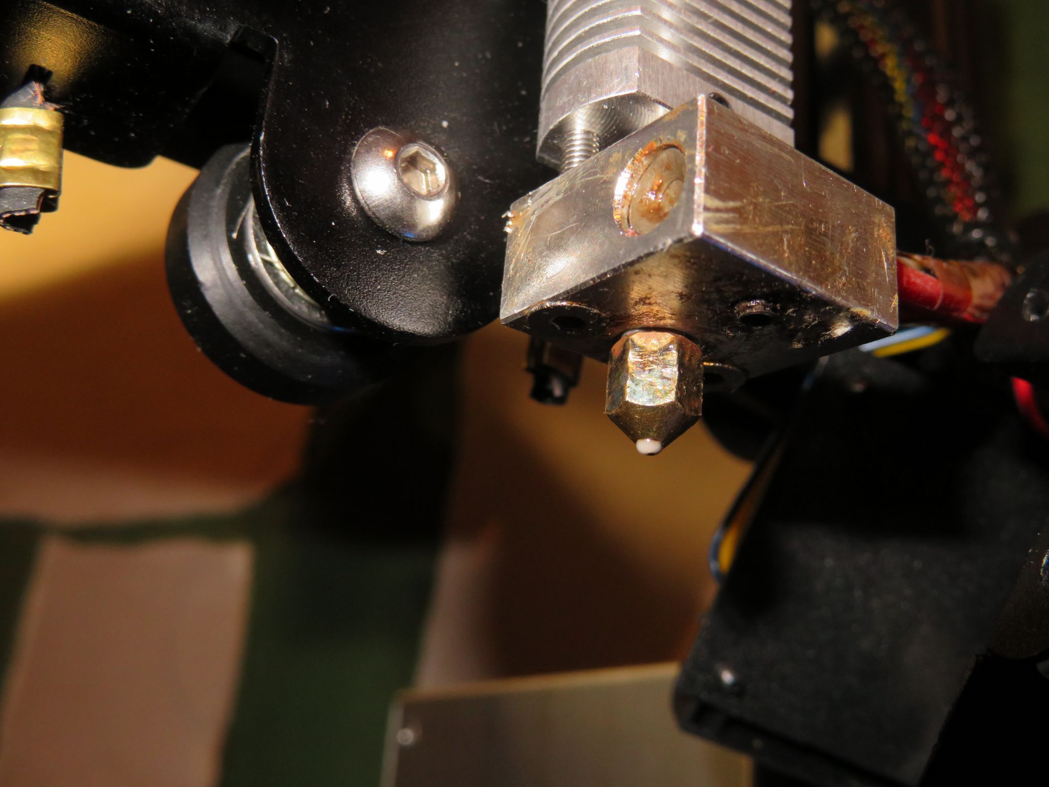

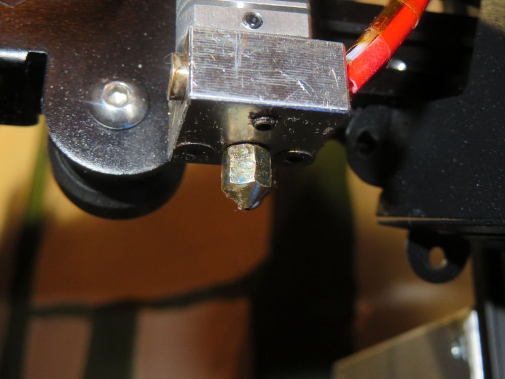

J'ai nettoyé l'intérieur du bloc de chauffe en chauffant à 240°C comme l'a recommandé Idealnight, avec un papier mouchoir, jusqu'à ce qu'il n'y ait plus de résidus. J'ai aussi nettoyé la buse en utilisant un décapeur thermique et en frottant avec une brosse métalique. Le résultat est maintenant parfait ! Je vous remercie de m'avoir aidé. Sans vous je n'aurais sans doute pas trouver d'où venait le problème. Voici une photo de la pièce montée, testée sur la voiture elle fonctionne très bien: -

Bonsoir, Ca n'a pas l'air parfait. Je vais faire un nettoyage complet ce week-end. C'était comme ça à l'origine. Je n'ai rien démonté à ce niveau là. Comment régler le problème ? -

J'ai mis la bague bleue comme vous me l'avez dit. J'ai resserré ma buse (à froid et à chaud au maximum sans forcer) et le tube comme dans la procédure de titi. Malheureusement ça ne marche toujours pas. Toujours le clac et le manque de couches. Pouvez-vous me dire quelque chose à faire ? (soyez assez précis car je ne comprend pas toujours tout). -

Bonjour, J'ai essayé d'augmenter la température de 10°C mais ça n'a rien changé (voir empiré). De plus ça marchait très bien avant à 200°C. Je ne vois pas de roue crantée dans l'extrudeur. De quoi parlez-vous exactement. Peut-être que bloc de chauffe n'est pas propre ? -

Je vous remercie de m'avoir répondu. J'ai démonté la buse, et j'ai remarqué que je l'avais mal serrée la dernière fois. Malheureusement, ça n'a rien changé, il y a toujours des couches manquantes. J'ai aussi réglé mon plateau plusieurs fois, la base se fait bien mais après le problème persiste. Je testerai d'autres solutions demain. D'ailleurs, je remarque un tic léger de temps en temps sur mon imprimante 3D qui se suit de la couche manquante, je ne sais pas si ça peut aider de savoir ça.
