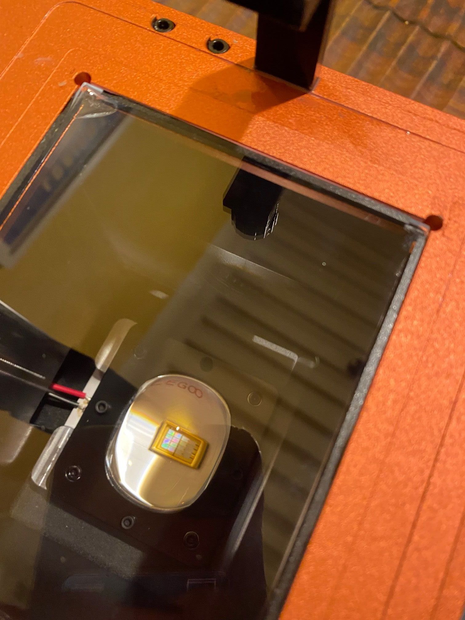

  1. Bingo ! C'est exactement ça. Bon, je fais quoi d'après toi ? Je tente de remettre l'écran en place ? Je vérifie le branchement sur la carte mère ? Je commande un écran ? Je sacrifie un coq noir ? En tout cas, merci, c'est un bond en avant !
  2. Vraiment, merci beaucoup pour vos réponses rapides. Pour le firmware, une idée sur la procédure ? Je suis débutant sur ce point. Par contre, les deux premières impressions avaient parfaitement fonctionné, alors je ne sais pas ? Et je vous fais un retour dès que j'ai pu tester !
  3. Salut à toutes et tous, je ne sais plus quoi faire avec mon Elegoo Mars 2 pro. J'ai changé l'écran qui était sale et les deux premières impressions étaient parfaites. Puis trois ratages à la suite. La résine est solidifiée de manière très bizarre comme si tout l'écran était flashé, ou sur des bandes et (comme sur la photo) ou des taches là où il n'y avait rien à imprimer. L'imprimante bosse des heures pourtant. Le truc bizarre c'est qu'après une procédure de nettoyage la couche forme un rectangle normal (même si il est peut être un peu lince ?). J'ai changé le bac avec un fep neuf, la résine, remis les réglages par défaut dan chitubox, mis une plaque de support neuve et recalibré le z. Rien n'y fait. Serait-ce l'écran qui est défectueux ? Bref, je suis perdu... Grosse déprime.
  4. Oui, c'était l'adblock
  5. Donc je suis doublement débile, mais tu n'as pas mis le lien
  6. Super ! Merci ! Je suis débile, je trouve pas la pièce, si tu as un lien...
  7. Merci de ta réponse, mais ce n'est pas l'écran, mais la plaque de verre (qui n'a l'air d'avoir rien de spécial) qui est dessous. Je pourrais la changer facilement, mais aucune idée où me la procurer...
  8. Bonjour à tous, en voulant changer l'écran de ma mars 2 pro, j'ai esquinté l'angle de la pièce de verre qui est dessous. Quelqu'un sait si c'est grave, comment ça s'appelle (aucune idée) et où je peux en acheter une ? Bref, au secours ! Je suis catastrophé.
