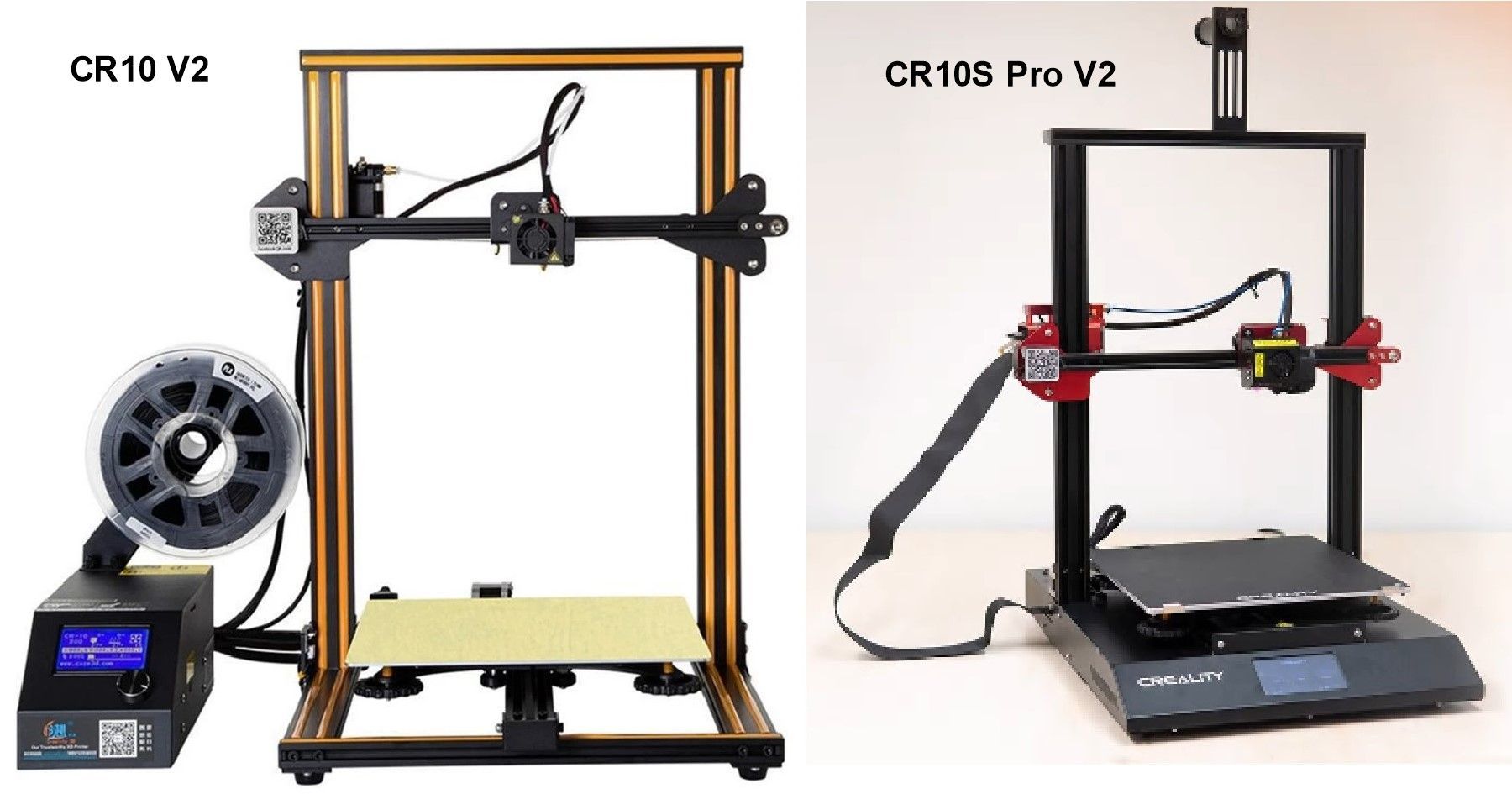

  1. Fran6p, à ta place, si tu ne vois qu'une différence de couleur entre les deux appareils, je m'inquièterai pour ma vue... (voir photos). Peut être n'ai-je pas été assez clair dans mes explications mais mon adjonction ne concerne pas la protection du connecteur. ELLE A POUR BUT PREMIER de maintenir la nappe confinée sur l'arrière de l'imprimante afin qu'elle ne se ballade pas de façon arbitraire sur le coté (voir photo) et a POUR CONSEQUENCE de protéger en même temps le connecteur de la nappe de toute traction accidentelle. Ce problème ne te concerne pas car, quoi que tu fasses, tu as le bloc de gestion qui est séparé du reste sur celle que tu possèdes. Ce qui n'est pas le cas sur la mienne et qui constitue la différence fondamentale entre les deux... Tu peux bien imaginer que, si la nappe est forcée de se déplacer à la verticale sur l'arrière de la mienne, cela dégage le plan de travail, limite les risques sur ce câble et conduit à un ensemble plus homogène. Quant à "l'usine à gaz", regardes bien la réalisation. Elle est loin d'être complexe même si mon exposé peut laisser imaginer le contraire...

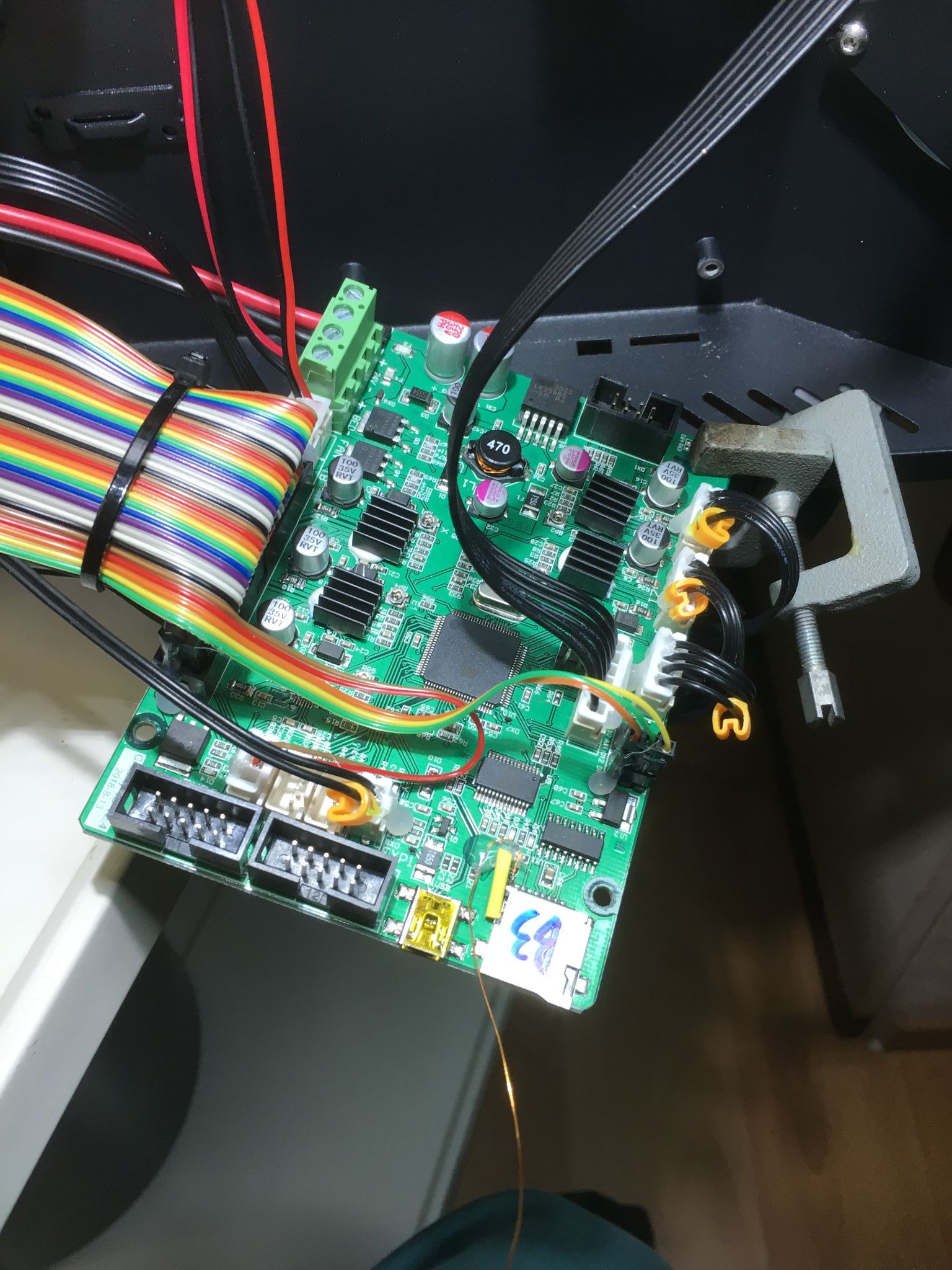

  3. Concernant la carte mère j'ai trouvé deux choses : Créality a effectivement modifié le type de carte mère sur la CR10S Pro V2 (voir ici https://creality3dshop.fr/products/creality-3d-cr-10s-pro-v2) en utilisant une carte référencée "Créality 3D V2.4 2018-8-13) ce qui explique le problème. Et compte tenu des modifications qu'elle apporte il semble peu probable qu'il soit possible de trouver un ancien modèle sur les machines actuelles correspondantes... La carte montée sur mon imprimante correspond bien à cette référence (voir angle gauche sur photo jointe). Au final, la modification que j'ai appliquée fonctionne parfaitement et, si elle demande quelques précautions, elle n'est pas très difficile ni complexe à appliquer. Quant à une modification soft tout à fait d'accord avec toi "Titouvol" sur le fait que ce serait assez complexe et sans certitude de pouvoir aboutir. C'est ce que j'ai bien noté dans mon exposé.
  4. En fait la première tentative que j'ai effectuée était avec un câble micro SD vers micro SD car je n'avais pas encore trouvé le câble micro SD vers SD. C'est lors de ce premier essai que j'ai constaté le phénomène. Je n'ai pas noté la référence de la carte mère qui équipe la machine. Tout ce que je sais c'est qu'elle est réputée posséder un nouveau logiciel amélioré la rendant plus silencieuse... C'est peut être là que se situent des modifications entrainant le problème... Ce qui est sûr c'est que, comme je l'ai constaté, la reconnaissance de la présence de la carte µSD se fait par le contact latéral mécanique du connecteur, contact dont aucune extension que je connaisse peut, sans modification, transmettre l'information. C'est aussi dans cet esprit que je dis que la modification la plus élégante serait d'agir sur le logiciel si cela était possible... Car on peut supposer que, si cette reconnaissance a été choisie pour se faire par ce fameux contact, ce n'est certainement pas lié à une économie quelconque mais peut être à une nécessité plus subtile de programmation. Quant à mon achat concernant ce matériel c'est en date de septembre 2021 et je pense, pour situer dans le temps, que tout acquéreur ultérieur, voir antérieur, aura de fortes chances de se heurter à ce problème à moins de tomber sur un matériel plus ancien ayant séjourné en stock...

  6. Déport connecteurs.pdfQuand j'ai voulu déporter le connecteur micro SD de mon imprimante (CR10S Pro V2) je me suis trouvé confronté à une impossibilité. Mes recherches sur internet m'ont faite découvrir des personnes ayant rencontré le même problème mais aucun propos quant à une solution. Le dossier ci-joint pourra peut être permettre à d'autres de résoudre la difficulté rencontrée.

  8. Bonjour. Déformation professionnelle. En électronique on parle souvent de "bretelle" pour parler des câbles plats qui véhiculent des signaux. Ici il s'agit du câble plat qui va de la base de l'imprimante au chariot horizontal. C'est un câble plat d'environ 45mm de large et 40 cm de long. Cette bretelle n'est pas tenue et se ballade sur le coté de l'imprimante. En espérant que cela éclaire mon propos... Cordialement Piter
  9. Bonjour. Tout nouveau sur le site et sur l'utilisation de la 3D... Mon imprimante possède une bretelle qui se promène ne toute liberté et que j'ai décidé de "confiner"... Le terme est d'actualité. D'où la création du système décrit dans ma pièce jointe. Si cela peut servir à d'autres... Cordialement PiterSystème de tenue de la bretelle.docx
