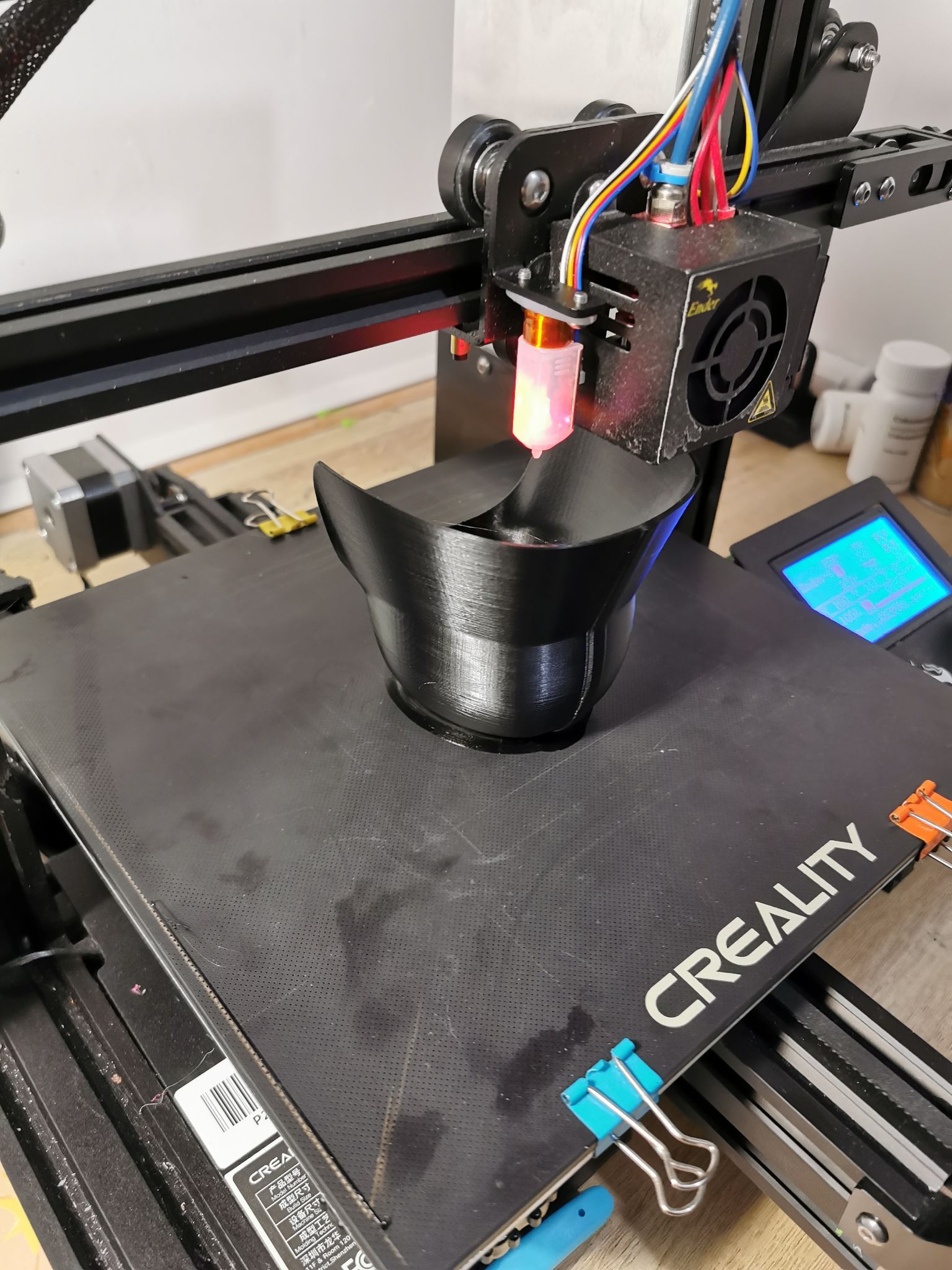

  1. ok, merci J'achèterai peut-être un vrai bltouch un jour, mais pour l'instant celui-là me sufffira.
  2. Oui c'est vrai j'aurais du commencer par ça. La carte mère ets une creality V1. 1.4 non silencieuse. J'ai choisi cette version parce que c'est celle qui est conseillée dans le tuto. Il me semble qu'elle n'évolue plus depuis longtemps car les dernières versions sont des versions 2. Auparavant j'avais essayé d'autres versions et le problème était le même. Je joins une photo J'ai l'impression que le problème vient du bltouch.
  3. J'ai uploadé le firmware Marlin bugfix_1.1.x dans lequel j'ai supprimé des options pour ajuster la taille mémoire. pour cela j'ai suivi le tuto sur youtube de KaminoKGY : https://www.youtube.com/watch?v=A8sJN6iCGNQ&t=239s
  4. Bonjour, Je viens d'installer un bltouch sur mon ender 3 pro et après avoir fait les réglages selon divers tuto, le Z offset est de -4.7mm. Il me semble que cette valeur est trop grande bien que l'imprimante fonctionne correctement et que le bltouch accomplisse son travail. J'ai acheté ce bltouch sur amazon (https://www.amazon.fr/gp/product/B09992B7LZ/ref=ppx_yo_dt_b_asin_title_o00_s00?ie=UTF8&psc=1) il est accompagné d'un support en alu pour ender 3, celui que l'on voit un peu partout. Qu'en pensez-vous ?
