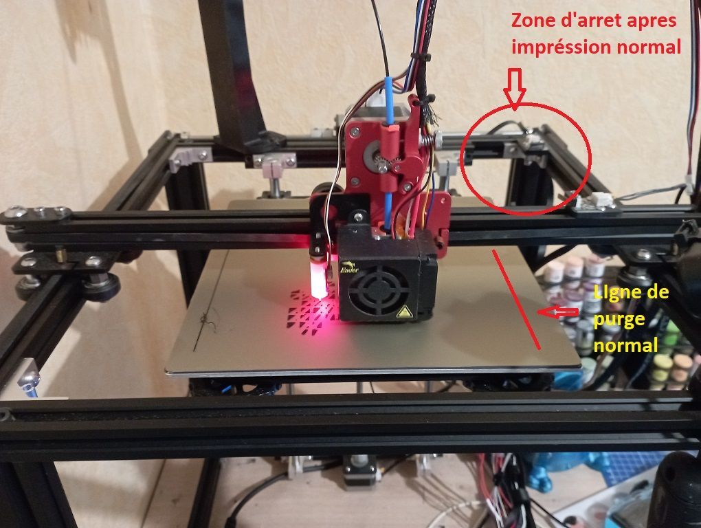

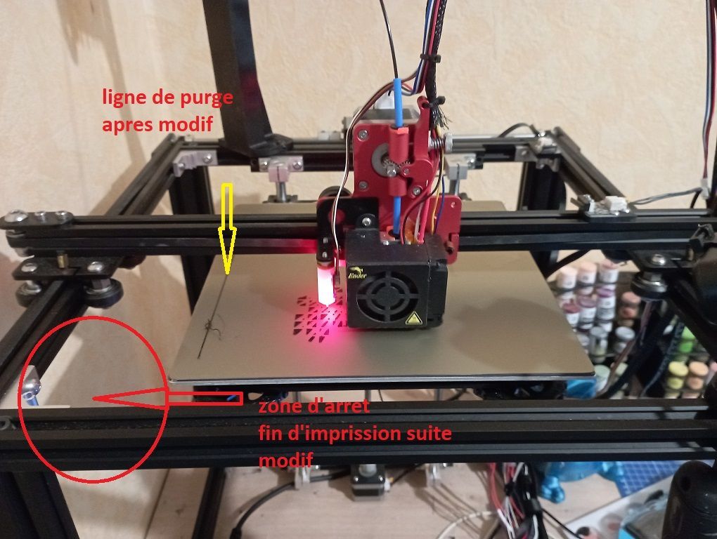

  1. bonjour suite a l'installation de mon Bl-touch sur mon Ender 5 pro avec CM 4.2.7 j'ai un tous petit problème lors de la fin d'impression. Je m'explique au lieu que l'extrudeur reviens sur la position initial du départ il vas complètement a l'inverse du coup choc sur la fin de course. Je ne sais pas si je me suis bien expliqué donc je vous met des photos ainsi que le firmware que j'ai utilisé Ender-5 Creality V4.2.7 + BLTouch.rar

  3. merci pour toutes ces bonne information mais trouvé d'où venais le probleme c'était le firmware de chez creality trouvé les firmware marlin qui fonction correctement je met le lien de la page ou j'ai trouvé ce firmware et je vais teste en remontant le BLtouch qui ne fonctionné pas correctement par la même occasion https://www.ender5.fr/carte-mere-creality-v4-2-7/

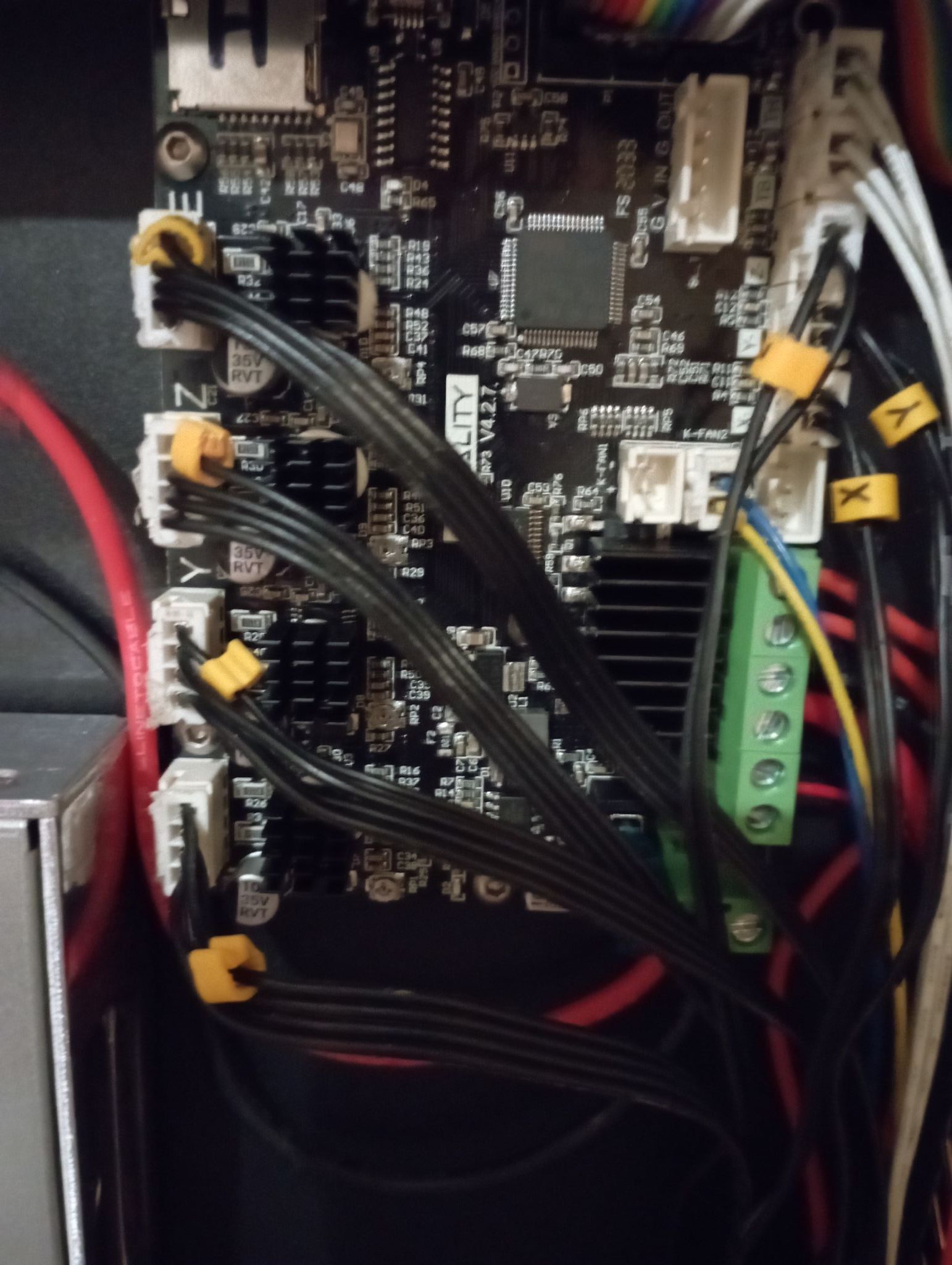

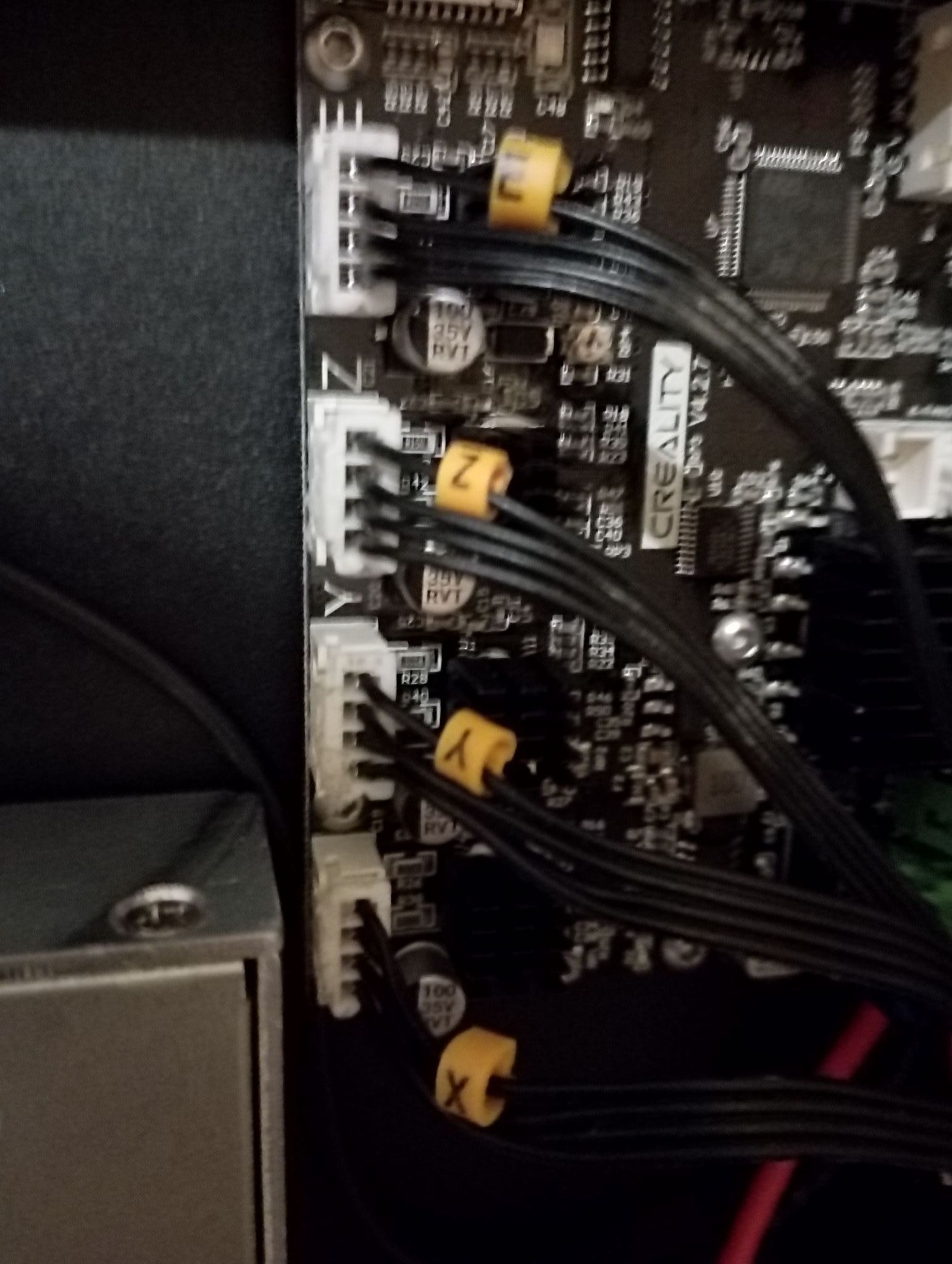

  4. bonjour suite a changement de carte mère passe de la 4.2.2 a 4.2.7 mon extruder tourne a l'envers a la place d'injecter le filament il le retire pourtant quant j'ai changer la carte j'ai bien fais attention de changer un seul câble a la fois
