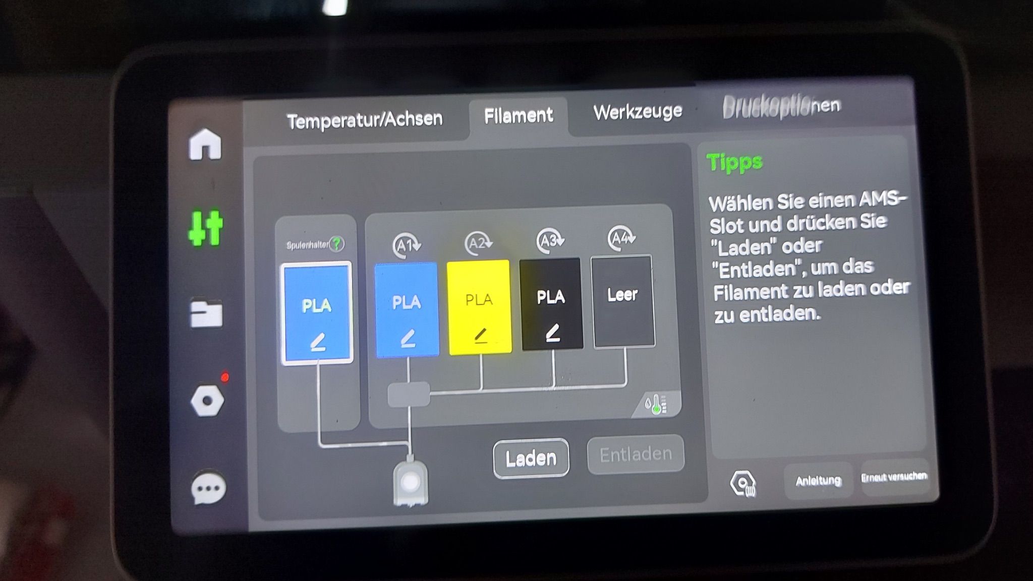

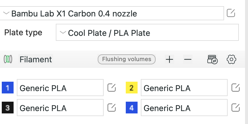

  1. Ok, bon à savoiir. Mais avec cela je ne sais toujours pas pourquoi il y a un filament externe qui n'existe pas! Pour le reste, j'ai constaté que je n'étais pas connecté. Une fois connecté j'ai pu synchroniser les filaments. Seulement, le filament externe inexistant est toujours là.
  2. Il n'y a pas de filament externe si l'icône isolée à gauche des 4 de l'AMS ne montre pas le filament externe. Seulement, que signifie cette icône bleue alors?
  3. Ok, bon à savoiir. Mais avec cela je ne sais toujours pas pourquoi il y a un filament externe qui n'existe pas!
  4. C'est donc la bobine externe, je pensais que c'était le filament introduit dans la nozzle, présomption corroborée par le fait que lorsque j'ai importé un objet dans Bambu Studio il était tout en bleu, justement la couleur de ladite icône. Il suffit de le savoir! C'est bien pratique. Seulement, après synchronisation, j'ai 4 filaments, alors qu'il n'y en a que 3! Le no 4 est inexistant.
  5. Voici une photo Pourtant j'ai dû définir manuellement les filaments dans Bambu Studio; en plus il y en a 6, alors que l'AMS ne peut en contenir que 4, et qui plus est, le 6 est muni d'une couleur, le jaune. Filament.pdf
  6. Bonjour, Je suis encore aux tout débuts avec ma X1C et des fois un peu perdu. Est-ce que Bambju Studio reçoit de la part de l'imprimante (il y a bien une connexion Wlan entre les deux, si je ne me trompe?) de tous le changements (ajoute et retrait de filaments) opérés dans l'AMS? Que signifie, dans le display de l'imprimante, l'icône à gauche des 4 icônes représentant le filament chargé? Est-ce le filament actif? Bien à vous ProApe

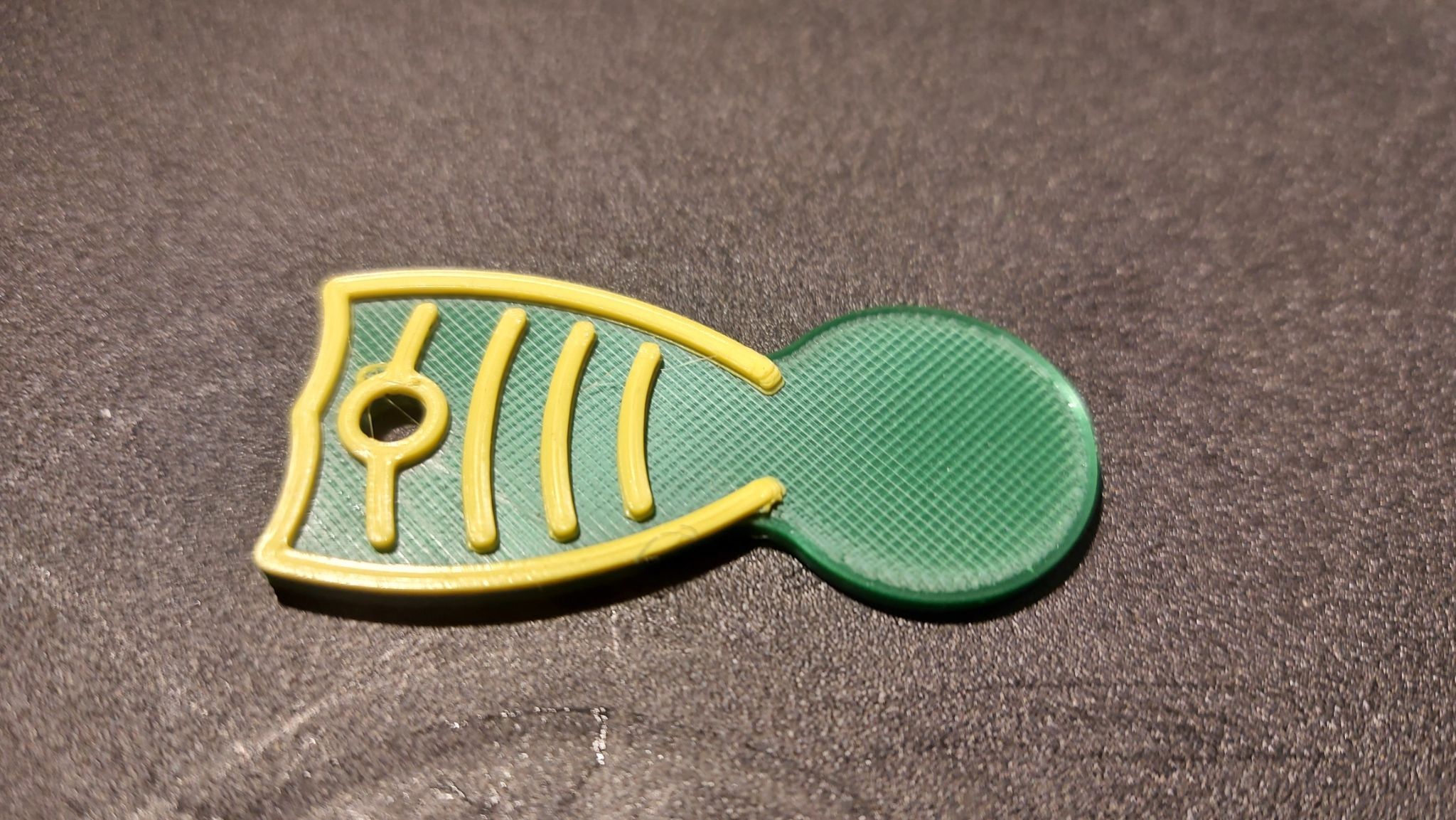

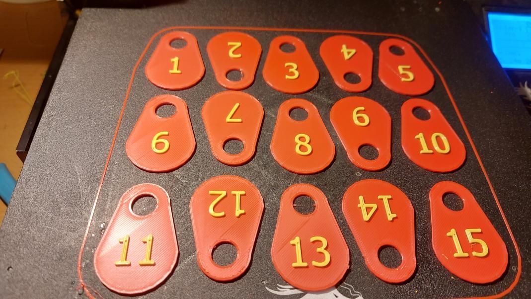

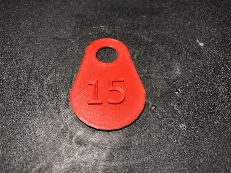

  7. Au vu de la procédure que tu décris par après cela ne me semble pas si simple que cela! J'avais oublié: j'avais finalement réussi à imprimer 15 "jetons" ou "attache-salade" à la fois en deux couleurs.
  8. Impressionnant! Et comment procèdes-tu exactement? Comment est-ce que tu garantis que l'impression reprenne au bon endroit? et à la bonne hauteur?

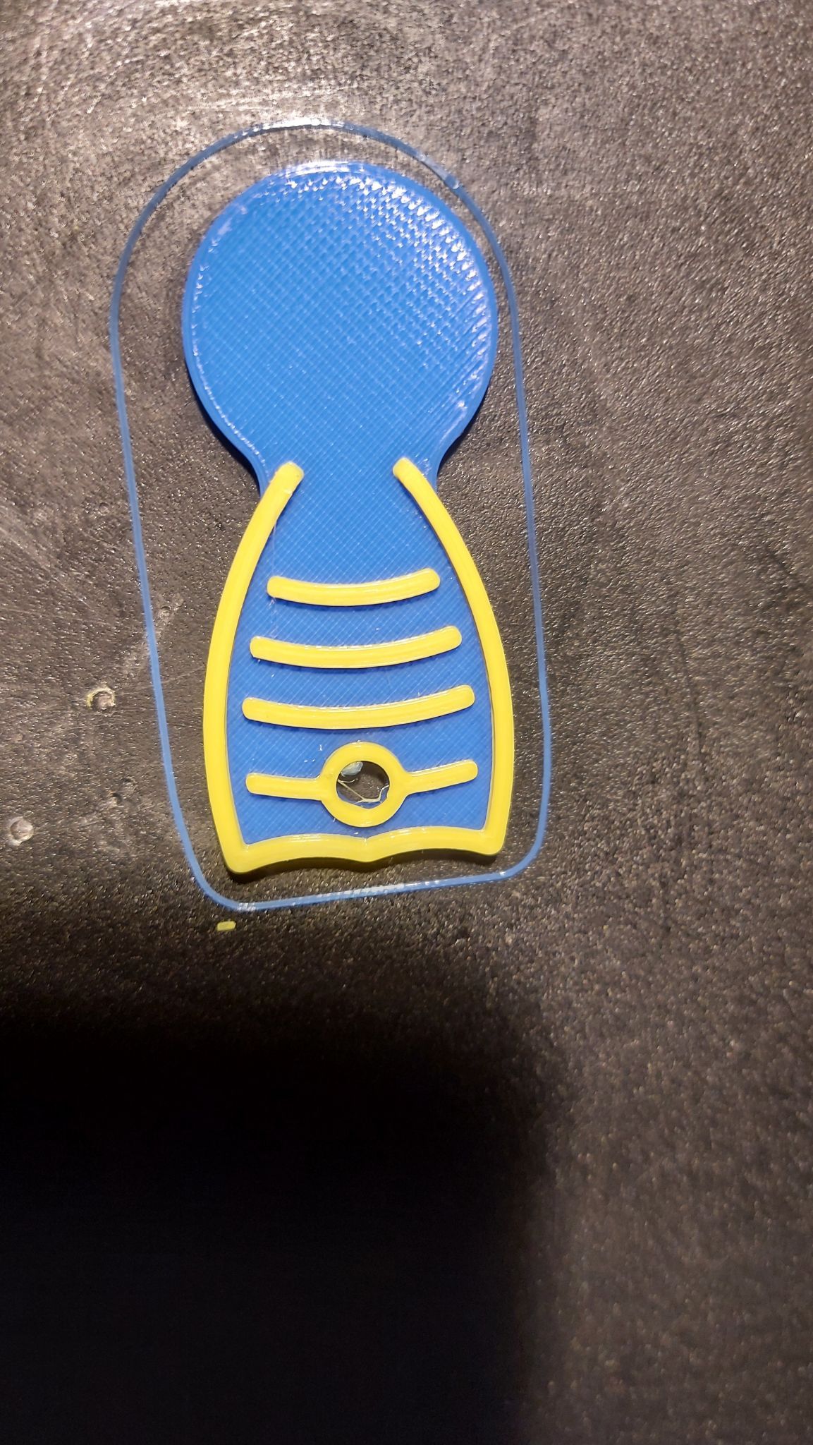

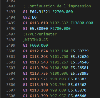

  9. J'ai dessiné des "jetons" avec des numéros que je veux attacher à mes têtes de salade (endive) lorsque je lie les feuilles ensemble pour qu'elles jaunissent à l'intérieur, afin de savoir depuis combien de jours une salade déterminée est déjà liée. Sur la surface du jeton j'imprime un nombre que je veux imprimé dans une autre couleur, et, bien que respectant vos remarques G0 au lieu de G1, ne mettre que des nombres sans décimales après F, divisant la vtesse de 13800 par 10), le code passe à nouveau outre le changement de filament! Le code ajouté commence à la ligne 3456 et à la hauteur Z=1.7 A la suite du code ajouté, dans le code dans lequel gje n'ai rien modifié, à partir de la ligne 3493, il y a d'ailleurs plein de G1 AVEC extrusion: cf. copie d'écran! Schild.stl
  10. Merci pour les pistes que je vais explorer. Ce n'est d'ailleurs pas moi qui ai indiqué la vitesse de F13800, elle était déjà dans le code.

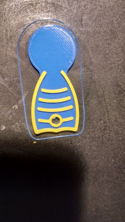

  11. Il est plus simple de mettre un objet en-dessous pour la bloquer. J'ai ensuite intégré cette routine dans un code imprimant un sifflet, mais l'imprimante a passé outre. A la ligne 94305 Z doit monter à Z50, mais ce code n'est pas exécuté, ni la suite du code ajouté. Quelle peut être la raison qu'il est ignoré?
  12. Tout à l'heure j'avais imprimé un jeton pour chariot, un en plus, et j'avais poussé l'axe Z un peu vers le bas en manipulant le filament; à la prochaine étape il devait homer, mais il voulait aller plus bas que Z0. J'ai du mal a en comprendre la raison, puisqu'il y a bien l'interrupteur. As-tu une idée à quoi cela pourrait tenir et si je peux faire quelque chose pour l'éviter, sauf bien évidemment ne pas pousser Z vers le bas. Ce n'est pas la première fois que cela m'arrive, au dépens de l'imprimante hélas, et j'ai l'impression -sans que ce soit une certitude- que si je pousse seulement un peu (sans que je sache définir le "peu") vers le bas, elle arrive à trouver Z0, et que ce n'est pas le cas, si je la déplace davantage. J'ai fait ensuite un nouvel essai, et j'ai bloqué l'axe Z pendant le changement de filament, il a homé et il a imprimé comme il fallait avec le 2e filament.
  13. Bonsoir, Merci, ça marche! Le G28 Z fait bien ce qui lui est imparti! Et, je ne pense pas que ce soit une véritable catastrophe si je repose une question qui a eu sa réponse juste avant! Désolé, cela m'avait échappé avec toutes les informations précieuses contenues dans ce message! Bonne soirée ProApe

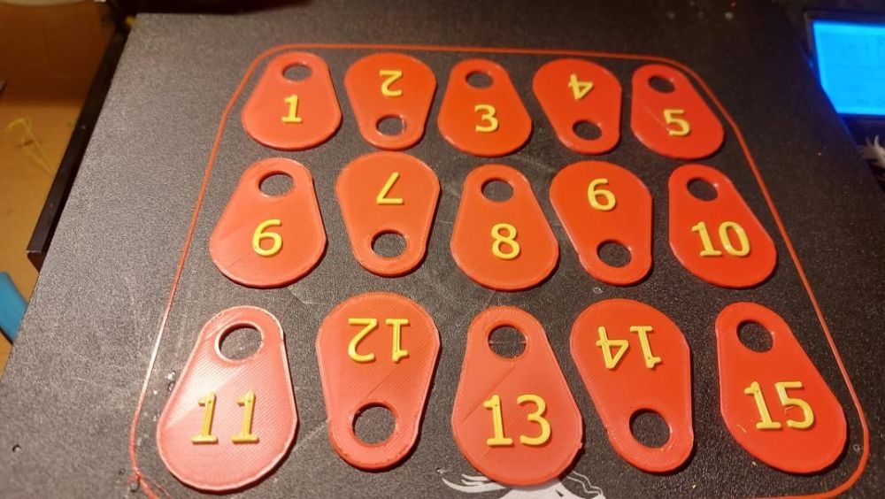

  14. J'ai ajouté ce M83 et ces 3 caractère et nombres font la différence! Voir image annexée! A préciser que ça a marché seulement au 2e essai. Au premir essai la buse est descendue à Z0 et au lieu de monter à Z2,2, comme prévu dans le code,les axes X et Y se sont déplacés à Z0 et on bien évidemment heurté l'impression avec le premier filament! Bizarre, le code est bien clair: après le G1 Z0 (y aurait-il par hasard un code spécial pour "homer"?) il y a le G1 Z2,2 qui a donc été ignoré. Il faudrait peut-être une petite pause entre les deux. Peut-on définir une pause qui n'attend pas l'appui sur le bouton mais définie dans le temps? Pour essayer de contrôler cela j'ai ajouté encore 2 M0 afin d'éviter que la même situation se reproduise. Merci pour ta précieuse aide...surtout que ça commence à fonctionner! Le code modifié (avec M83 et les 2 M0 supplémentaires) en annexe. M600 2.2mm 3.12.21.gcode
