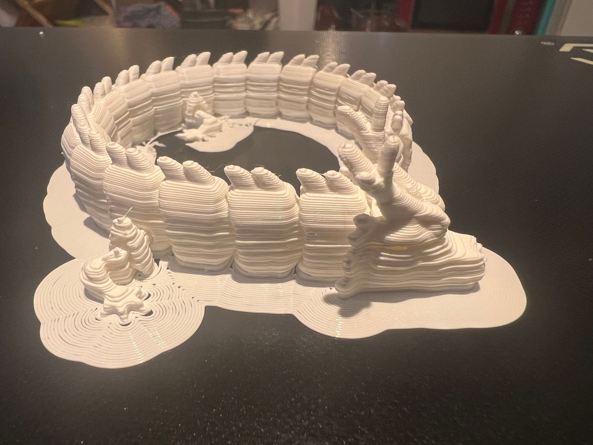

Bonjour à tous, J'ai acheté récemment le PLA de chez Artillery (pensant qu'il serait nickel) et j'ai vu qu'il faisait beaucoup de stringing je tente donc de gérer cet aspect avec la pièce ci après . Température : 200° (de base la rétraction était à 6.5 et la vitesse à 25mm/s) ça me donne ce qu'il y a en pièce jointe. Merci à vous :)

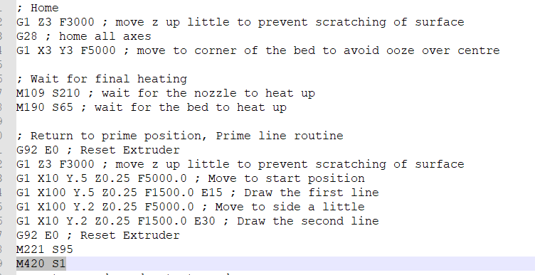

J'ai réussi à résoudre mon soucis mes amis. En fait j'ai utilisé le start du gcode des projets de test fournis par Artillery et ça fonctionne plutot bien ! Merci à tous

Bon en comprenant comment marchait les excentriques (oui je savais pas) en refaisant 60 fois les positions + les tests j'ai finalement pu passer le premier test. Je fais maintenant les tests de débit. Qui ont l'air de bien commencer Lors du test de débit j'ai pu en imprimer que deux le -20 et -10, le reste s'est collé à la buse Je vais tester en rajouter la ligne de Savage dans le projet de calibration retour au point de départ pour une raison X le premier test ne marchait plus et en effet en refaisant les niveaux c'est plus bon. Pourquoi je sais pas j'suis entrain d'imprimer la, mais la qualité est vraiment pas ouf quoi .. Voila le résultat après 3h30 d'impression. Cela ne va sans dire que je l'ai cassé en essayant de l'articuler. J trouve la qualité affreuse, de plus comme vous le voyez à l'arrière l'imprimante m'a fait un paté que j'ai du coupé. De plus j'ai bien l'impression que la buse forçait sur la structure. Ci joint le gcode utilisé. Merci encore à ceux qui prendront le temps de me lire. ASX1_Dragon Flexi.rar

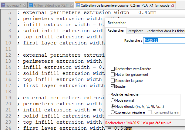

il est vrai que j'ai pas pu passer ça à superslicer. Quand bien même j'ai paramétré SuperSlicer avec Artilley Sidewinder x1 et normalement c'est quasi similaire mais bon vous avez vu le résultat
Voici donc ma préparation + le fichier utilisé (sorti de superslicer). Désolé la vidéo est un peu longue et le son pas ouf https://www.icloud.com/attachment/?u=https%3A%2F%2Fcvws.icloud-content.com%2FB%2FAXzxwV5oaVkAQKLeH_OwsmlPm1pGAUPJbeCagsgcFyNQM1q1nq-Tje0e%2F%24{f}%3Fo%3DApBzqkc_vwH4qTMtMSUBIe7tL5GULs1dwBSNCK8MmkNH%26v%3D1%26x%3D3%26a%3DCAogP_wzElQbGMFv6Pu4C7ceTrxHRQF3C0M70UFMg-ix-ksSeBCa67z92C8Ymvu30eIvIgEAKgkC6AMA_3MIo5hSBE-bWkZaBJON7R5qJk6fdr-w-HczE3Wakz0yJZ8kuncjSFKqFAczl-bd1aNGBNLxwKRccibmmCpXHUsTa4Dsuj-QA9Wz_DODQ48tetJYBNKZIrFpCvtuNs06YQ%26e%3D1641385164%26fl%3D%26r%3D8E1C7D85-946D-4D5A-A9A3-5C8CC7814763-1%26k%3D%24{uk}%26ckc%3Dcom.apple.largeattachment%26ckz%3D2EEE4670-51F1-4F3F-909C-72EB76F25134%26p%3D57%26s%3DqUxs3Y1Z8rF8xtzXqwlltowRUig&uk=uFX0lCWl_vExMBI83uodGQ&f=IMG_2525.MOV&sz=1507836396 Calibration de la premiere couche_0.2mm_PLA_X1_5m.gcode
je l'ai explicitement mis car dans un des tutos que j'ai vu il disait que c'étais important. Je vais filmer le calibrage à coup de ticket de caisse et refaire le gcode entre midi et deux merci
