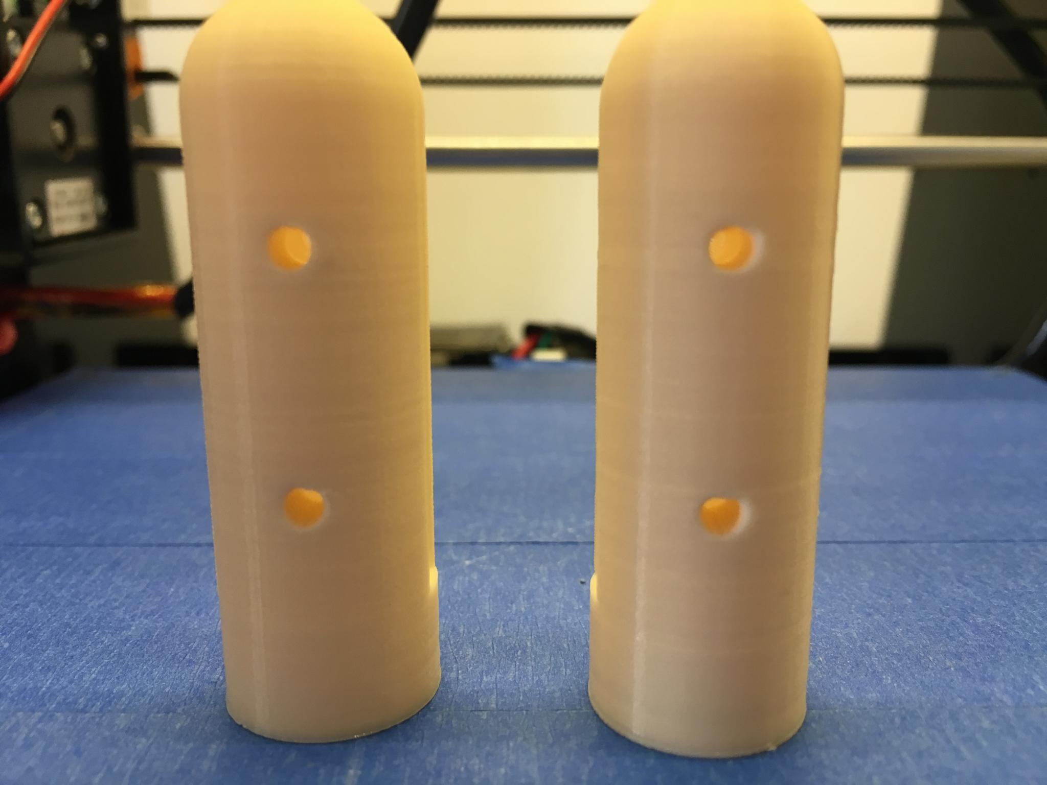

    Ok donc faut que je fasse attention à la hauteur de la forme? Bon la forme bien terminée et plateau bien arrivé en bas.... la pièce de droite sur la photo avec Simplyfi, celle de gauche avec cura, ça reste correct pour moi......

    Non il n'y a rien d'autre, mais on vas pas tardé a savoir su le code de simplyfi fonctionne avec cura, j'ai imprimé deux forme identique (ça tombais bien il m'en fallait deux), le première avec simplyfi pas de problème une fois fini le plateau est redescendu. la deuxième avec cura, faut attendre encore un peux elle est pas finie.

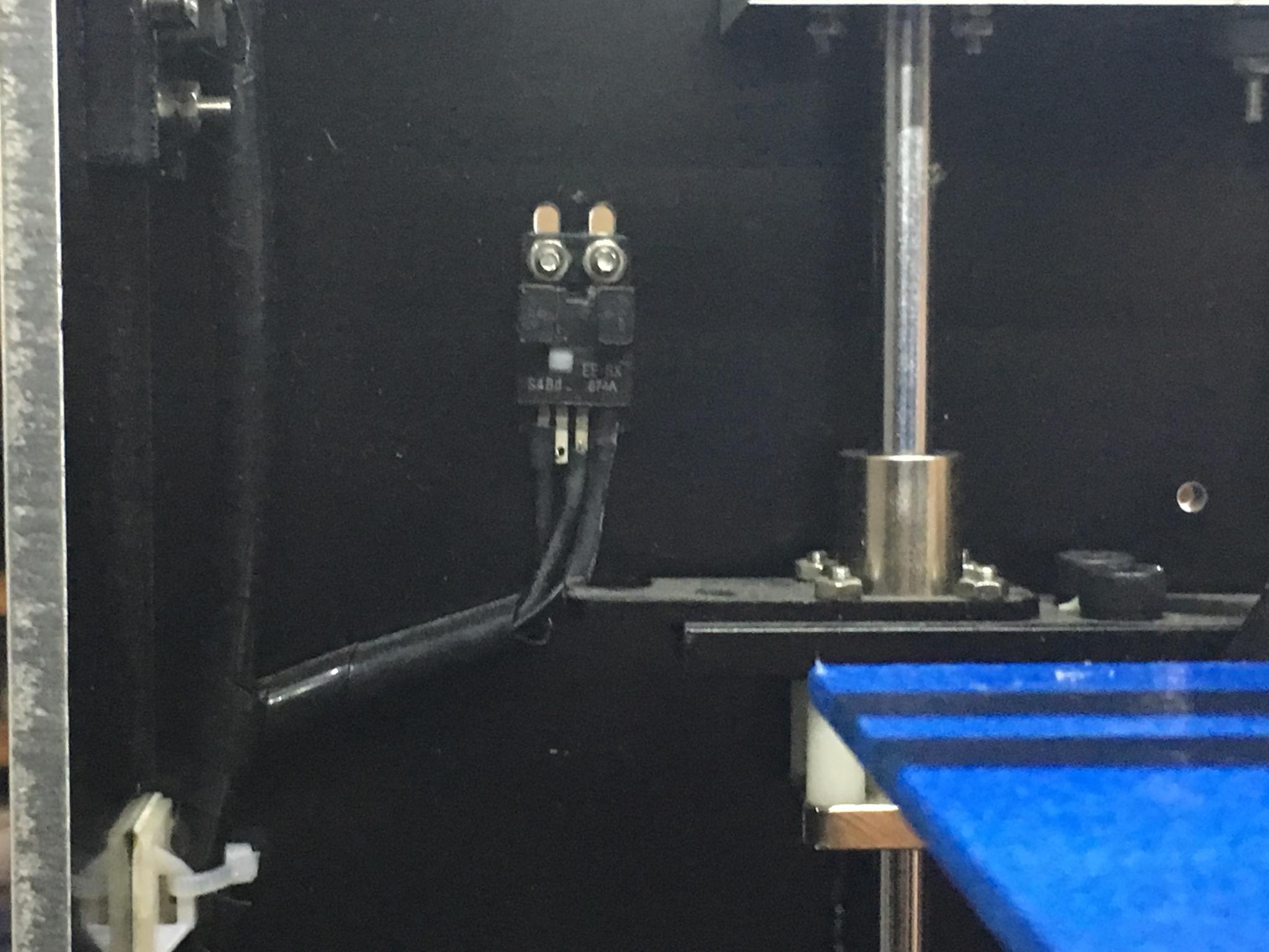

    Je ne voie que ça en haut mais rien en bas de l'imprimante, je pense que c'est pour pas qu'il monte plus haut.

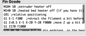

    Pourtant c'est ce que j'ai comme code sur simplify....je ferais un essais avec cura pour voir en surveillant en fin d'impression.

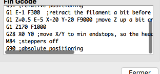

    Voilà j'ai fait les capture d'écran en deux fois car on ne peux pas agrandir le fenêtre, j'ai placé la ligne de code juste au dessus de la ligne G28
  9. Telec03
    Problème Y plateau
    Le code est G1 Z170 F1000

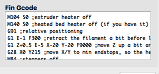

    Bonjour, Ce bout de code est le code d'origine, après avoir lu plusieurs fois ton lien et divers explication trouvé par-ci par-là, j' ai modifié la ligne G28 J'ai mis G28 X0 et juste au dessus un nouvelle ligne G0 Y215 sans vraiment être sur que cela fonction, et pourtant c'est bon. Je te remercie de ton aide. Bonne journée
  14. Telec03
    Problème Y plateau
    _______________________________________ C'est ce que j'ai comme gcode de fin dans cura Édit modération : merci d'éviter les doubles posts
