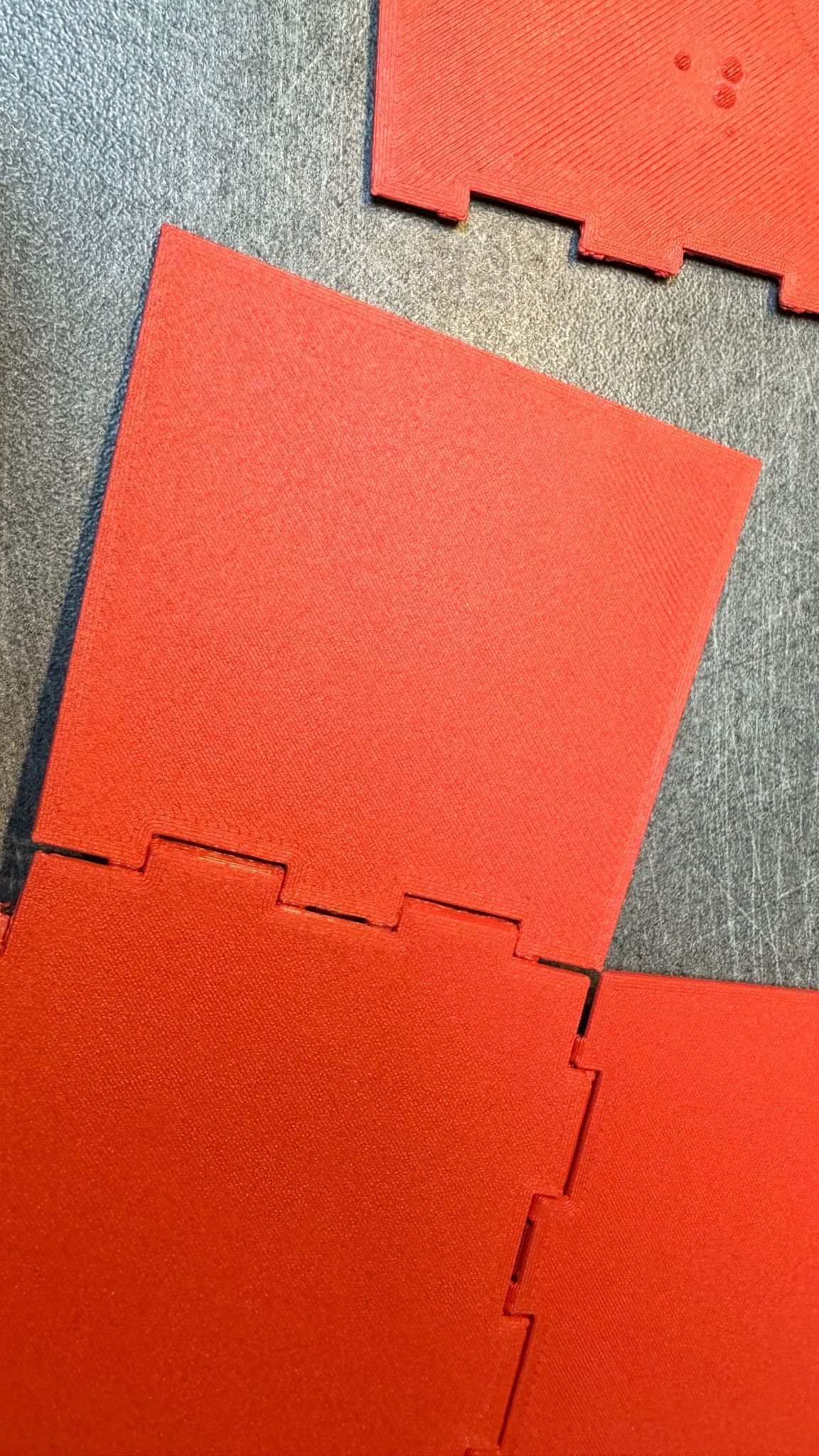

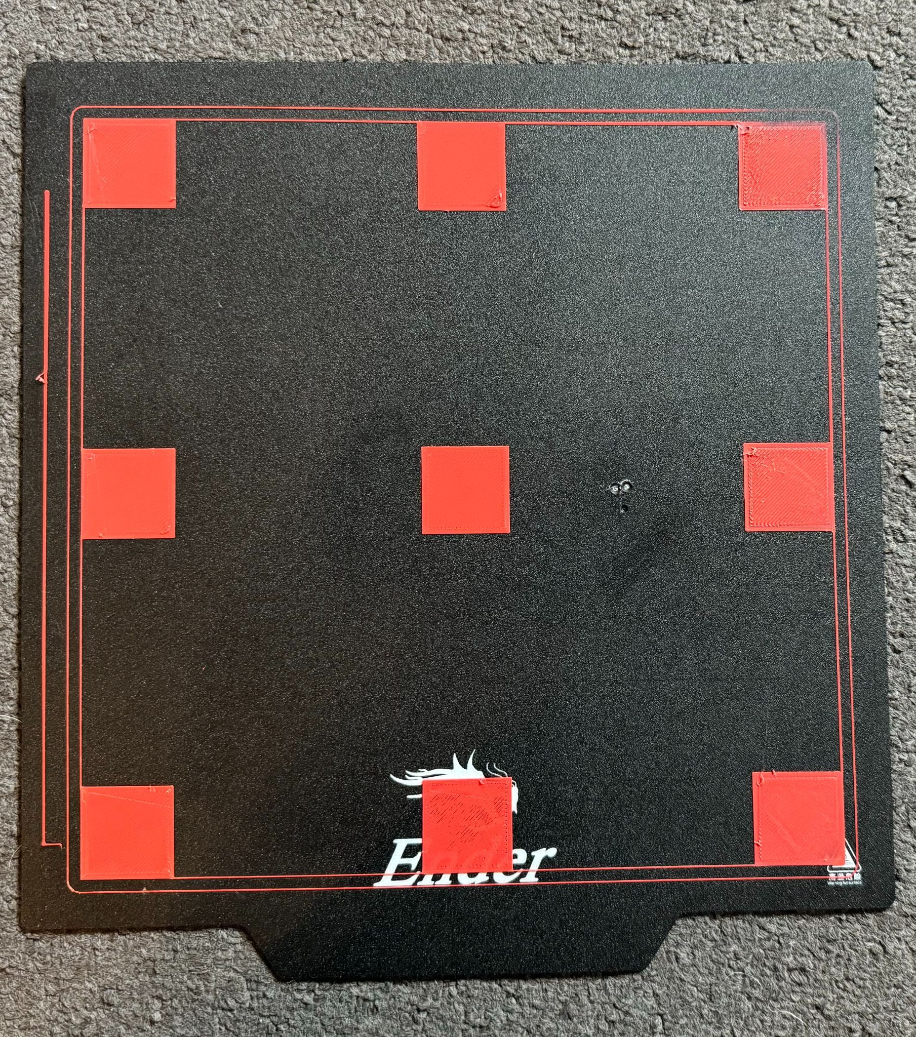

  1. Merci pour ta réponse, concernant le débit, c'est assez variable je modifie le réglage quand je constate un manque de matière comme sur le carré du bas au centre mais je reste entre 1 et 1.1. suite a mon poste j'ai re testé d'imprimer un fichier pour le niveau du bed : ce qui ma confirmé que j'avais quand même des petits réglages à ajuster pour le coté droit en général en faite j'ai toujours imprimé que des petites pièces ou des pièces assez linéaire ( qui ne prennent pas tout le plateau) que je plaçais en général au centre ou sur la gauche pour éviter les 3 petits trou que j'ai sur mon plateau et que l'on aperçoit sur la photo Ce que je ne comprends pas trop, c'est que la face coté plateau s'imprime plutôt bien mais pas les couches supérieures

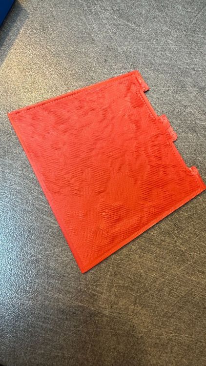

  2. Bonjour a tous, Je viens a la recherche de conseils et/ou d'aide sur un problème que je n'avais pas encore eu en impression. lorsque j'imprime, je constate des "boursouflures" ou ce qui peut ressembler a des "cloques" uniquement sur les dernières couches, j'ai d'abord pensé a un pb de réglage de mon bed mais je n'ai pas de souci sur les premières couches et j'ai aussi essayé de baisser un peu la température mais rien y fait. si quelqu'un a déjà eu ce problème, je suis preneur de tout retour sur expériences Passez de bonnes fêtes !!

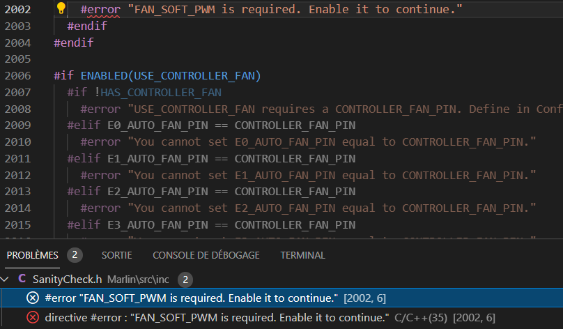

  5. Salut, je reviens vers toi car j'aurais aimer grâce a ton fichier texte modifier le nombre de points de 25 à 9, mais même avec j'ai une erreur de compilation qui viendrait du fichier SanityCheck.h et étant plus que novice je préfère demander avant de faire une bêtise Bon dimanche !!
