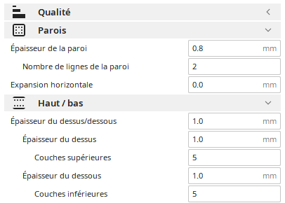

  7. Merci beaucoup Je teste ca demain je te tien au courant Hello Après test je confirme que c'est ok pour la bi couleur et la mono. Merci beaucoup de ton aide. Une petite question, quand je fais la conception d'un dessin, Cura va t'il prendre en compte les mesures (paroi, épaisseur..) du dessin original ou faut il les modifier également dans Cura ? =>photo en attache. Merci ;)
