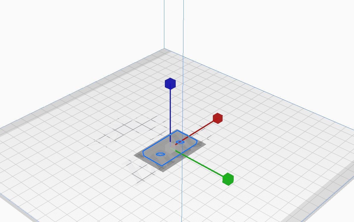

  1. Tout d'abord, pardonnez moi d'avoir répondu aussi tard, un grand merci à tous pour votre retour immédiat et particulièrement a PPAC pour avoir résolu mon énigme, c'est génial !!! la case "moule" des modes spéciaux était bien coché et le problème venait de là. sinon j'avais essayé sous fusion et 3d builder. Un grand merci à la communauté, vraiment !!!!

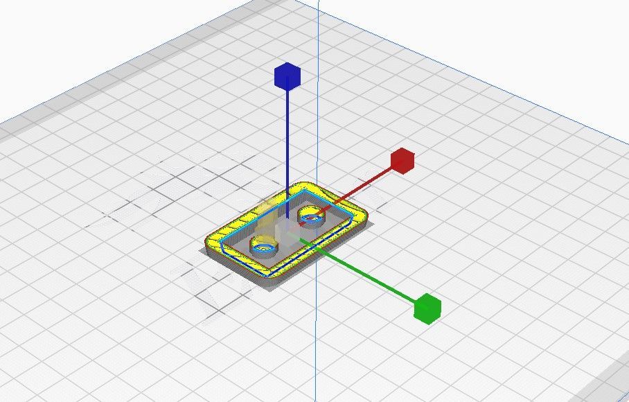

  2. Bonjour à tous, voila un peu plus de 2 ans que j'imprime mes propres fichiers stl ou ceux des autres sans trop de soucis jusqu'à aujourd'hui avec ultimaker cura .... Voila mon soucis, je finis de modéliser mon objet, je le sauvegarde en .stl comme à mon habitude, et une fois dans mon slicer je l'exporte en Gcode, et là grosse surprise !!!! je me retrouve a avoir tout sauf ce que je demande, de une l'imprimante me met une bordure alors que je n'ai rien demandé et de deux, ma piece est invisible , c'est comme si l'impression d'un moule de ma pièce avait été faite, donc a partir de là, je passe 5 a 6 heures pour essayer de comprendre le pourquoi du comment mais il n'y a que le creality slicer qui a su sortir ma pièce impeccable, pourriez vous m'aidez svp ?
