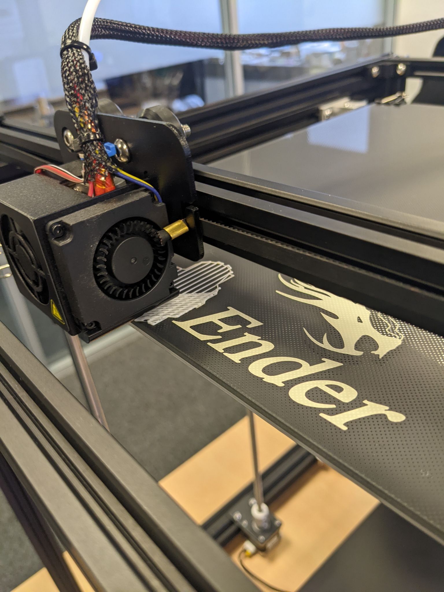

  1. Impeccable ! Tout fonctionne à présent. Un grand merci pour ton aide rapide et précieuse. bonnes fêtes de fin d'année PS : dois-je faire une action pour clore le sujet ou indiquer sa résolution ?
  2. On progresse, merci pour le tuyau, ça semble fonctionner ! Bon par contre elle s'est mise à imprimer sur un bord et non au centre, pourtant dans le slicer creality le modèle est bien centré sur le plateau. Une idée de comment gérer cela ?
  3. Salut et merci pour ta réponse. Je viens d'ajouter mon imprimante dans mon profil. J'ai testé avec un fichier G-code présent dans la clé usb fournie avec l'imprimante. J'ai également testé avec un modèle 3D que j'ai tranché dans Cura. J'ai également testé avec un autre modèle que j'ai passé dans Creality Slicer. Rien n'y fait, j'ai du tester une dizaine de fois, toujours le même comportement.
  4. Bonjour à tous, Je viens juste d'acquérir une Creality Ender 5 Plus et je rencontre déjà un problème lorsque je veux lancer une impression. Je charge mon fichier 3D sur la carte SD puis lance l'impression avec des paramètres assez basiques. la tête part dans l'angle arrière droit puis revient au centre, fait un test de niveau puis enchaine sur 9 autres positions et fait à chaque fois un test de niveau. Une fois arrivée dans l'angle arrière gauche plus rien ne se produit. Je vois la progression atteindre 100% sur l'écran puis l'impression se termine. Elle ne démarre à aucun moment l'impression. Le filament arrive bien jusqu'à la tête et toutes les températures sont atteintes. Une idée ? Merci d'avance.
