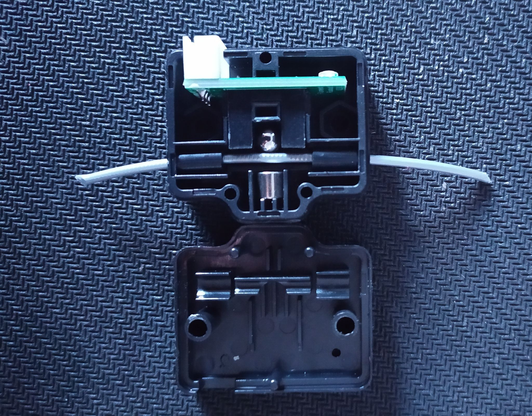

  1. Merci , j'ai déjà regardé la continuité( les fils du câble qui part de la base longe l'axe Z et ressort près de la bobine et les soudures dans le capteur), je vais sûrement acheter un capteur neuf . J'espère que c'est çà et que je n'aurais pas à ouvrir l'imprimante . je vais tester avec un capteur de X1.
  2. Bonjour, Merci @Patrick76 et @fvuichard, c'est bien un capteur optique, pour le moment je vais tester la solution la plus simple : j'ai matifié la bille. Je ferais un retour si çà peux aider . 20 minutes laters .... Au moins j'ai eu rapidement une réponse .

  4. Merci pour l'info, je vais vérifier. Le truc c'est que le défaut apparaît vraiment aléatoirement, c'est bizarre. Effectivement ce capteur paraît fiable (plus qu'un capteur mécanique) j'ai donc peur que le défaut ne provienne pas du capteur.... Je vais déjà tester les soudures on verra pour le suite .
  5. Si je comprends bien, la lamelle dans le boîtier du capteur? Je vais regarder çà, merci . Après ouverture du boîtier on peut écarter l'hypothèse de la languette du switch. Je pensais moi aussi à un capteur mécanique mais apparemment c'est un capteur capacitif qui doit mesurer la course de la bille qui est attirée par l'aimant, quelque chose dans se style. Du coup je sèche un peu.

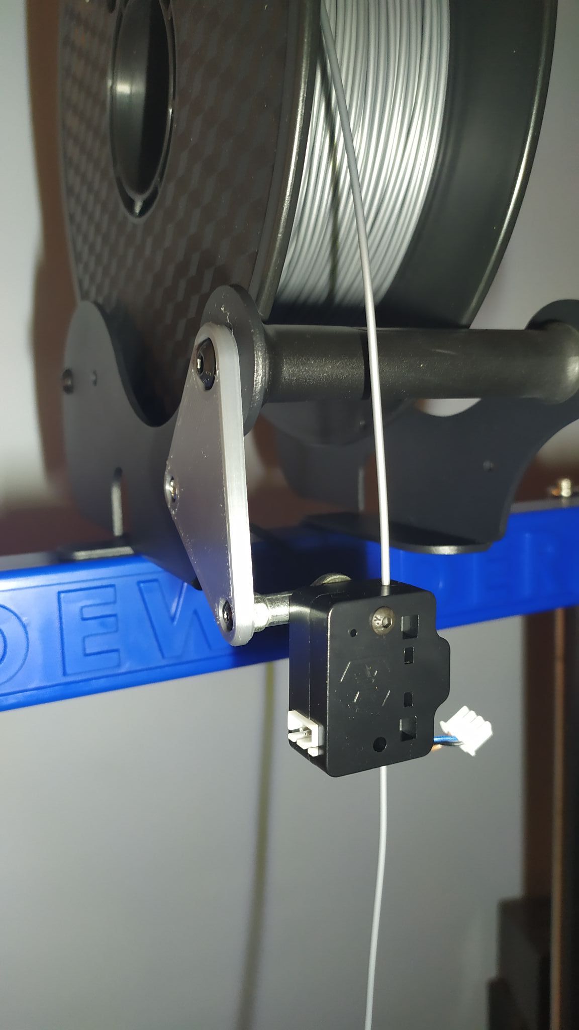

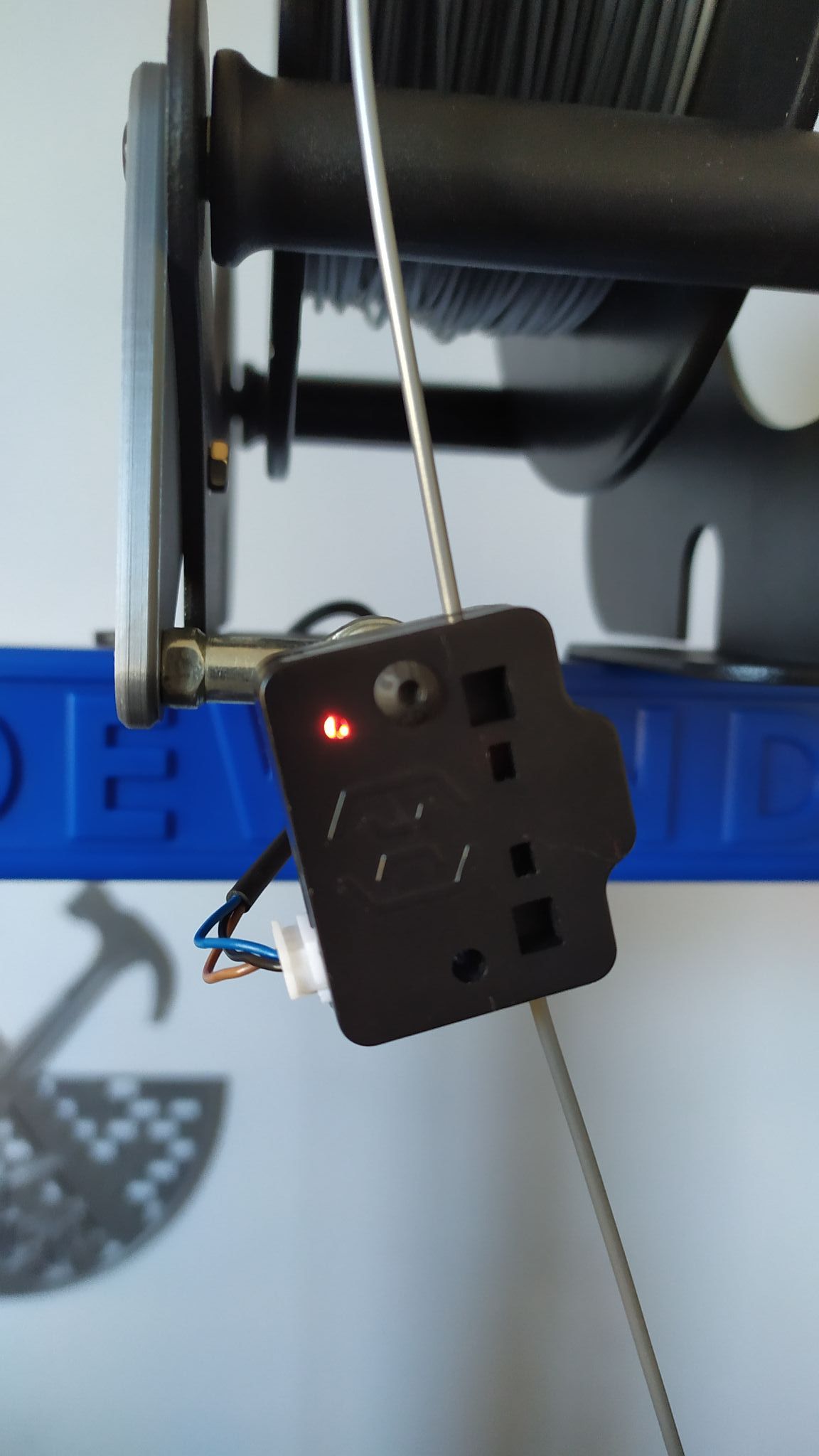

  6. Bonjour, depuis 3 impressions je rencontre un problème avec mon capteur de fin de filament, il passe de manière aléatoire du vert au rouge sans raison et je doit sortir le filament et le re-rentrer, j'ai d'abord cru à un faux contact dû aux vibrations ... Mais non. Du côté SaV la réponse que j'ai eu pour l'instant c'est : "Si vous débranchez le capteur de filament l'impression se passe normalement?". Bon, ok ça fonctionne, mais j'aimerais trouver la cause de la panne. Merci,Baelian.
