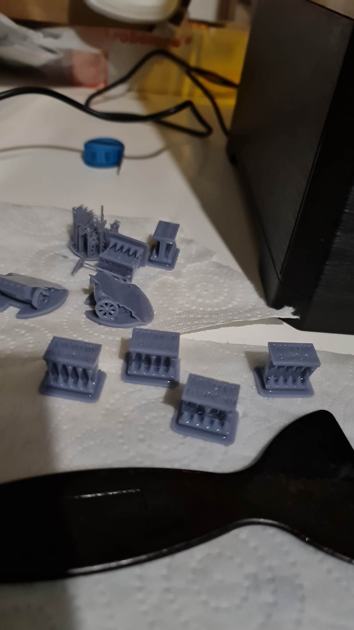

  1. Et bien ce que je peux dire c'est que la courbe d'apprentissage est tendue (c'est ça qu'est bon ) ! Mais c'est un réel plaisir. A ton avis, mon FEP fait un bon bruit de "shtong!" même quand il n'y pas de grande surface uniforme ou de "bol" pour faire succion. J'ai lu que c'était normal mais ça correspond souvent avec mes prints qui foirent... Tu te fournis où en FEP et protection d'écran LCD pour la m3 ? Le plus dur pour moi va être de bien réussir les impression de miniatures supportées qui pour l'instant s'arrachent si je ne met pas que des supports "heavy" et denses. Même à vitesses ridiculement faibles. Je pense que ça doit être un soucis de température, je suis à 18°. Je vais me commander une ceinture chauffante de fermentation. Tu fais comment de ton côté pour la température ?

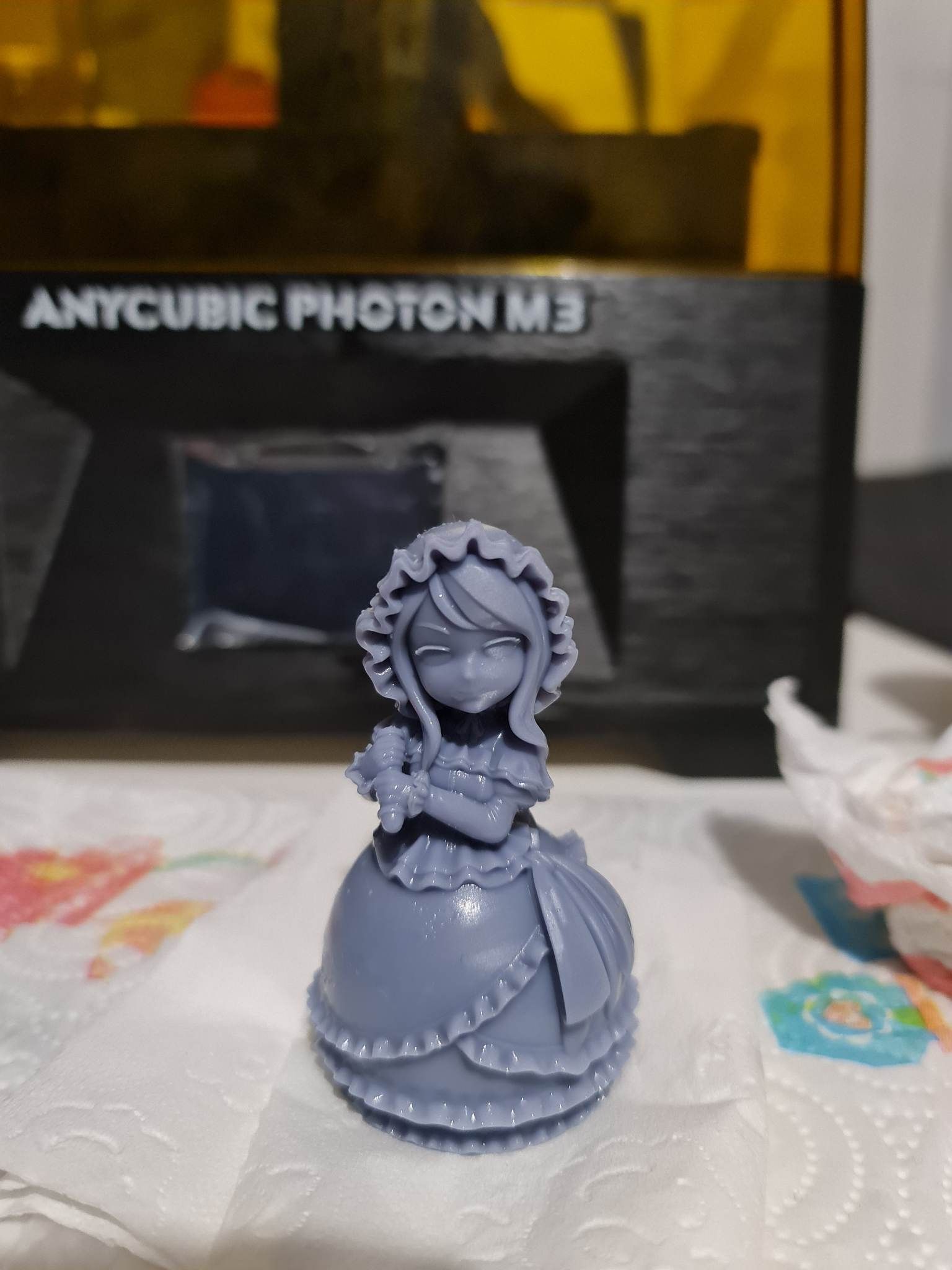

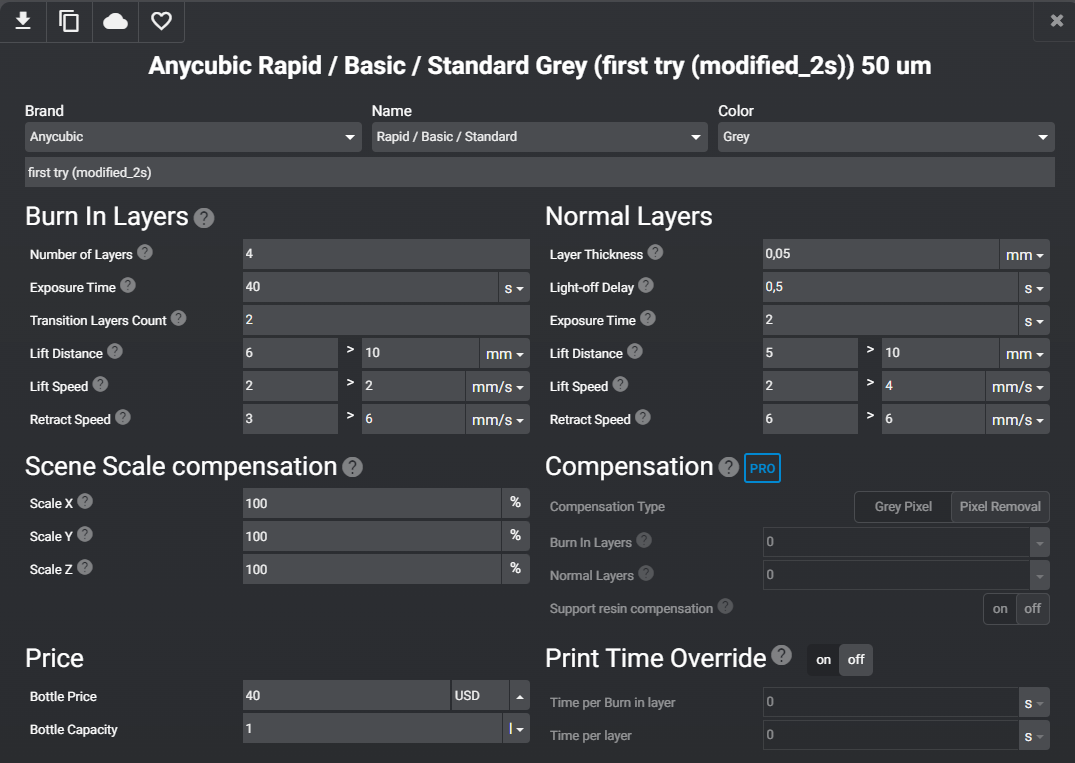

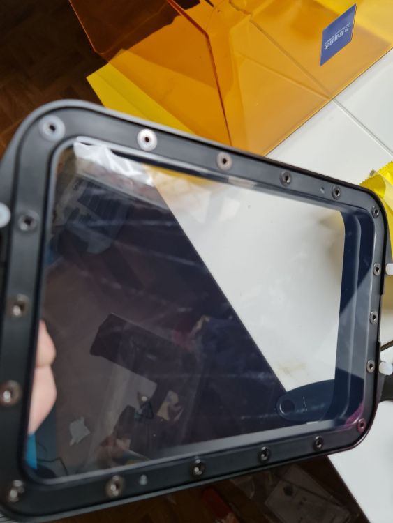

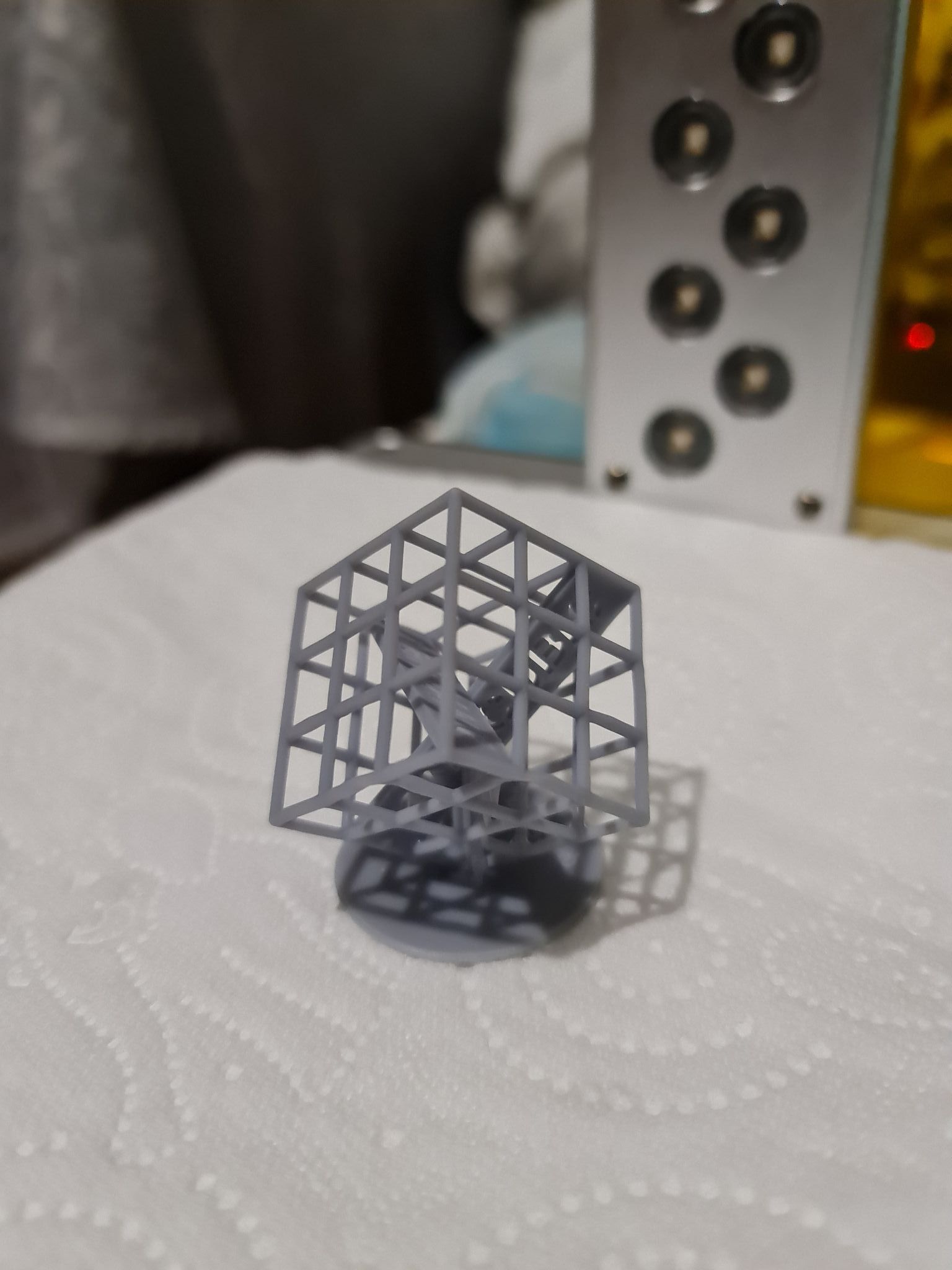

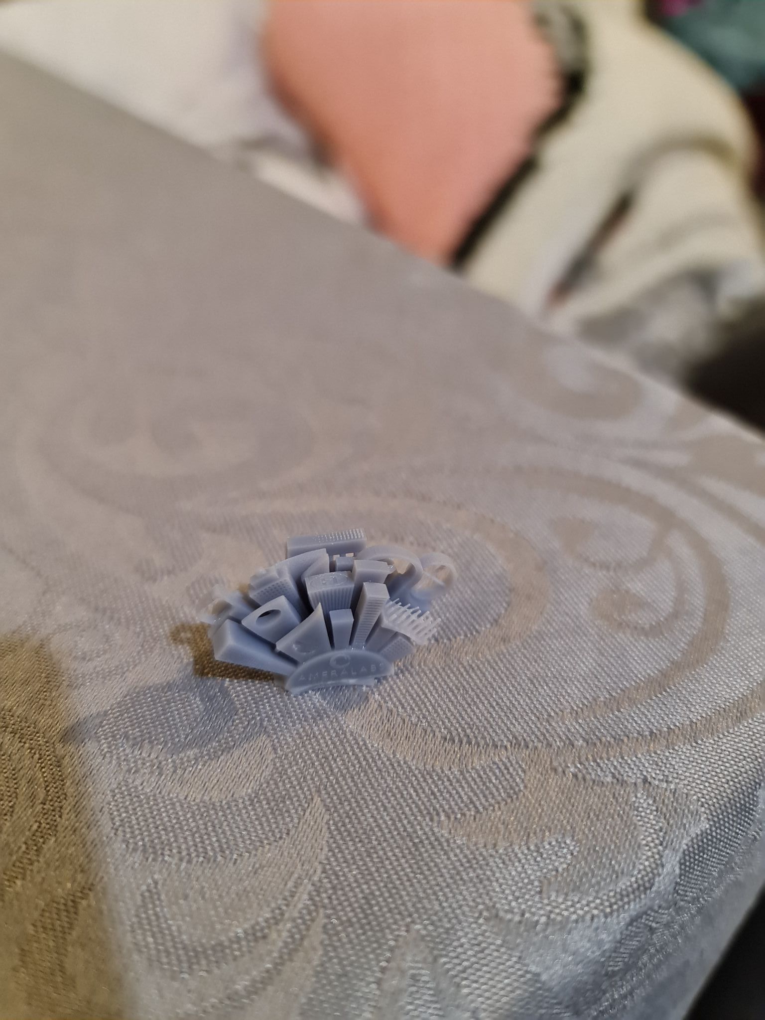

  2. Et bien voilà j'ai finis par suivre tes conseils. Je suis parti sur une photon M3 avec la wash and cure 2.0. Rien à signaler hormis un FEP déjà abimé au déballage, je vais en demander un autre au SAV. J'ai mis du temps à tout sortir des cartons en attendant les équipements de protections. Pour l'instant j'en suis assez content, les prints de tests se passent plutôt bien, j'arrive vite à des résultats. Petit soucis sur le test d'ameralabs: je ne passe pas correctement les tests 2 6 et 7 (Petits trous fermés et détails manquants). Je suis sur la résine anycubic basic grey avec une exposition de 2s seulement. Je me vois mal baisser encore l'exposition, du coup ce serait lié à la qualité de la résine ? Je me lance dans une impression de figurine ce weekend, on croise les doigts
