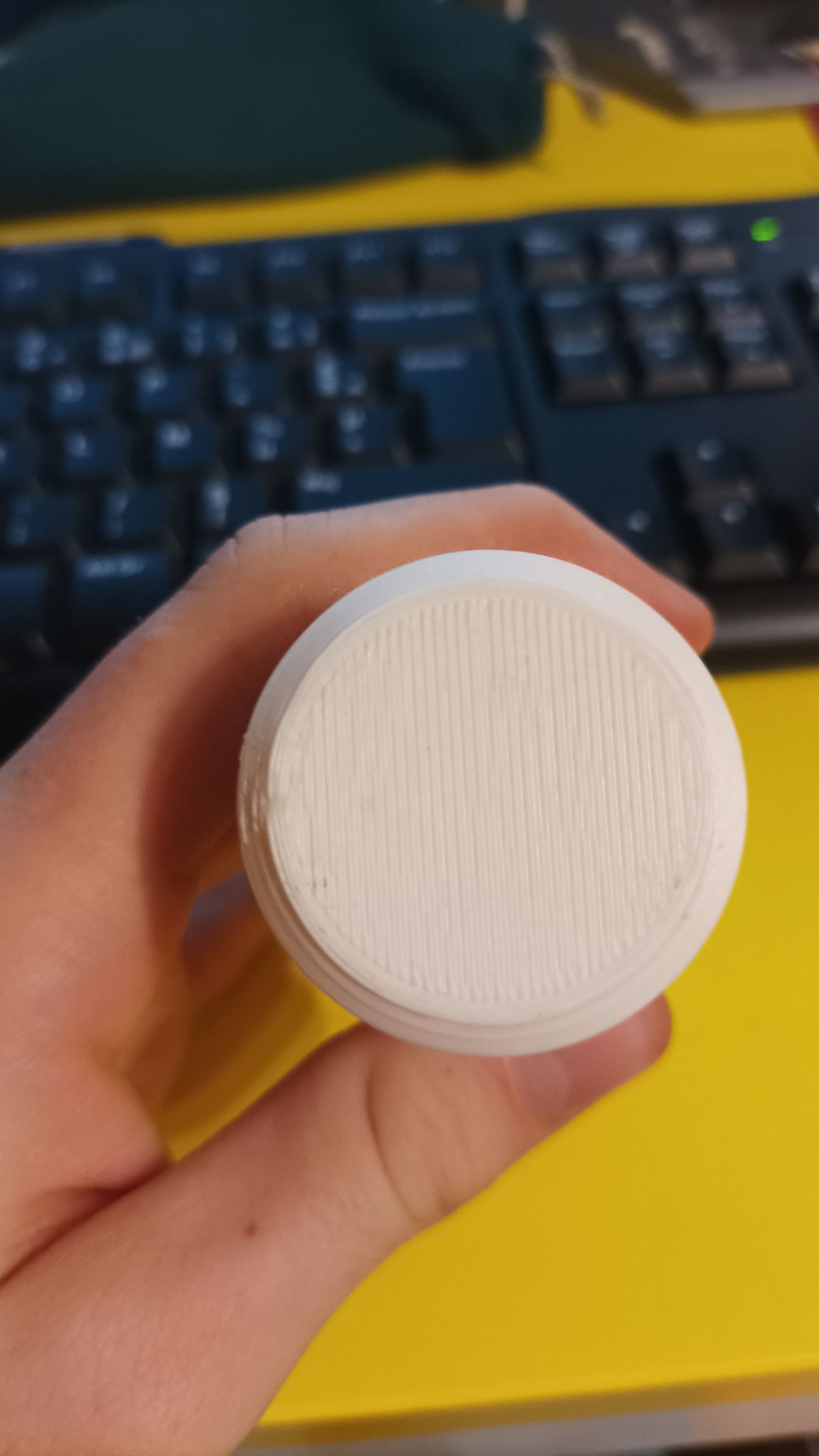

  1. Finalement (je sais ca fait longtemps mais j'avais zapper de poster la solution) j'ai mis du scotch métallique au quatre coins et ca fonctionne parfaitement!!

  5. Bon et bien j'ai imprimer un test et mon plateau était super bien nivelé et malheureusement on dirait bien que j'ai de la sous extrusion: Mais comment est ce que on peut régler ça?
  6. Il me semble pas car il n'y a que la première couche qui fait défaut, ensuite les autre couches sont parfaites Ici on voit bien que la première couche est bof bof Alors que la ca va bien : Alors je vois pas pourquoi il y aurai de la sous extrusion sur la première alors que les autres sont bonnes . D'ailleurs j'ai bien nettoyé le plateau. Je vais aussi faire un autre post pour montrer que le plateau se bombe quand il chauffe. EDIT: Et bien j'ai essayer de chauffer et tout mais la le levelling est parfait... C'est bizarre car il me l'a fait ce matin et on voyait très clairement qu'il y avait une différence malgrés que tout les coins soit au même niveau. On voit pas très bien mais j'ai fait la technique de la feuille et ca passe bien sans trop. Est ce que un levelling peut différer si le plateau est salle ou pas? Je vais imprimer un bench pour le level et voir si ca a changer ou non, je vous tient au courant
  7. Bonjour, j'ai assez récemment acheter une wanhao d12 et depuis j'ai quasiment jamais eu de problème. Sauf que depuis peu j'ai l'impression que mon plateau est bombé car il n'accroche pas à certain endroit et le leveling est très bas au millieu donc pour compenser j'ai lever en plus sur tt les quatre coins. En revanche dès que le plateau est froid et bien il n'y a aucun problème de leveling et tout est au même niveau. Aujourd'hui j'ai essayer d'imprimer un petit pistolet a élastique et ça n'a pas accroché. Aussi on peut bien voir que sur les coins le plateau est bien trop bas alors qu'au millieu tout va bien. Si quelqu'un peut me dire à quoi c'est dû et si il faut par exemple que je change le plateau, merci.
