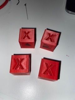

  1. @Idealnight je vais essayer de mettre le plugin pour que tu vois mes réglages. J'imprimais quelques pièces avant mais la machine ne m'appartenais pas. Mais maintenant je possède ma propre machine et je me débrouille en modélisation mais je ne maîtrise pas trop le slicer et la machine. profil .3mfprofil .3mf @Idealnight voilà je crois avoir fais la bonne manip. redis moi si c'est bien le bon format.
  2. @Patrick76 mais cela ne résous pas mon porblème du coup. le jerck a été réglé en partie mais maintenant son apparue des petites vagues sur les lignes droites.
  3. Salut, après avoir modifié mon firmware pour calibrer X Y Z je me suis aperçu que le jerk déjà présent venait d'empirer. j'ai donc modifié mon firmware pour le jerk en le passant petit à petit de 10mm/s à la base à 20mm/s puis 30mm/s. il y a 4 cube sur la photo. 1 2 3 4 le premier était donc en 10mm/s mais pas calibré sur X Y Z le second a été calibré mais toujours en 10mm/s pour le jerk le troisième est passé en 20mm/s et le quatrième en 30mm/s je trouve donc que les résultats ne s'améliore pas. pouvez vous me donner vôtre avis. IMG_2612.HEIC
